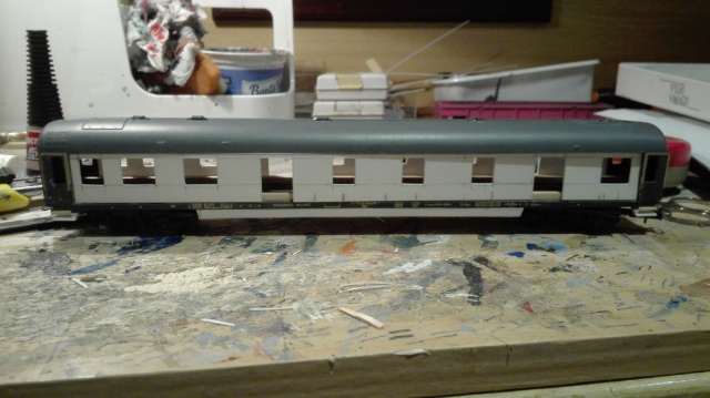

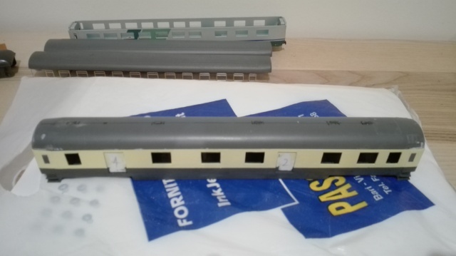

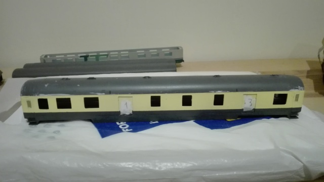

Piccoli rottami crescono :mrgreen:
quando hai finito con il " rottame " ...chiama che lo smaltisco io :D :D
complimenti bel lavoro !!

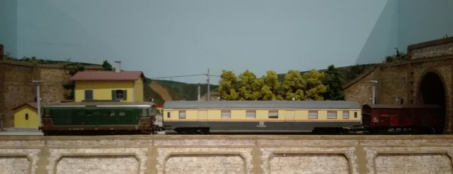

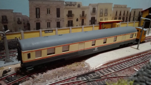

Ecco il risultato: bagagliaio GC 1970, colto dopo la prima revisione delle officine Cicciobello...
2192018192331.jpg [ 86.78 KiB | Osservato 7974 volte ]
...e in viaggio verso la S.R. di Milano nell'appennino toscoemiliano
2192018192350.jpg [ 48.95 KiB | Osservato 7974 volte ]
L'ho fatto sulla base di due vecchi giocattoli lima (x tedesca e self-service) e due fiancate ritagliate ex novo.
Lo so che esiste già in scala esatta, ma le mie carrozze degli anni 80 sono quasi tutte, tranne le MD, in scala ridotta: di qui la necessità dell'autocostruzione in economia :mrgreen:

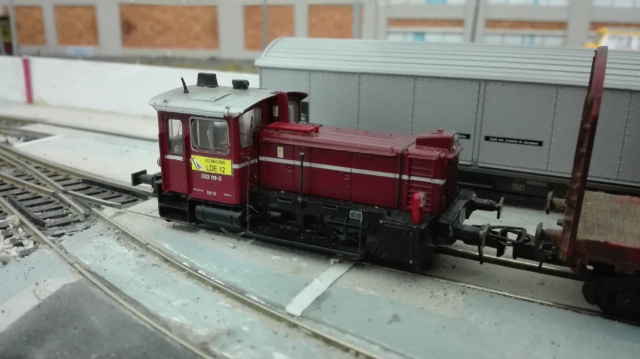

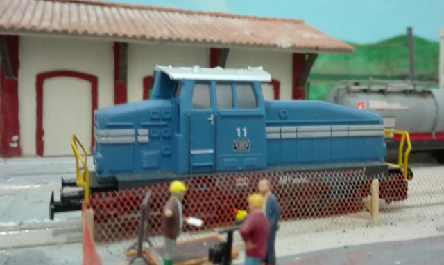

Dopo la costruzione integrale, ecco una piccola riparazione di mezzo in disuso e parzialmente "incidentato" ma ancora funzionante:
- ricostruito pancone posteriore mancante;
- rimontati tutti i respingenti, parimenti mancanti;
- rimontati i ganci con innesti fai-da-te;
- ripulite ruote e linguette prendicorrente, giunte zozze per la lunga inattività;
- incollata... la matricola della società privata di raccordi che ha comprato la macchina.
Ed eccola sul raccordo del mobilificio di fronte allo scalo di Pratignone...
2222018215238.jpg [ 72.72 KiB | Osservato 7583 volte ]
...mentre la più grossa henschel, sovrabbondante per questo impiego, pernotta nello scalo pubblico prima di tornare alla sede aziendale
222201822259.jpg [ 73.24 KiB | Osservato 7583 volte ]

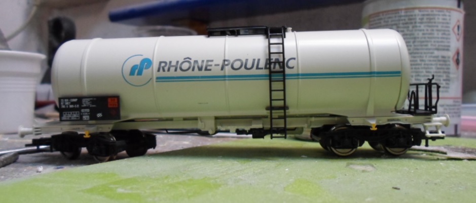

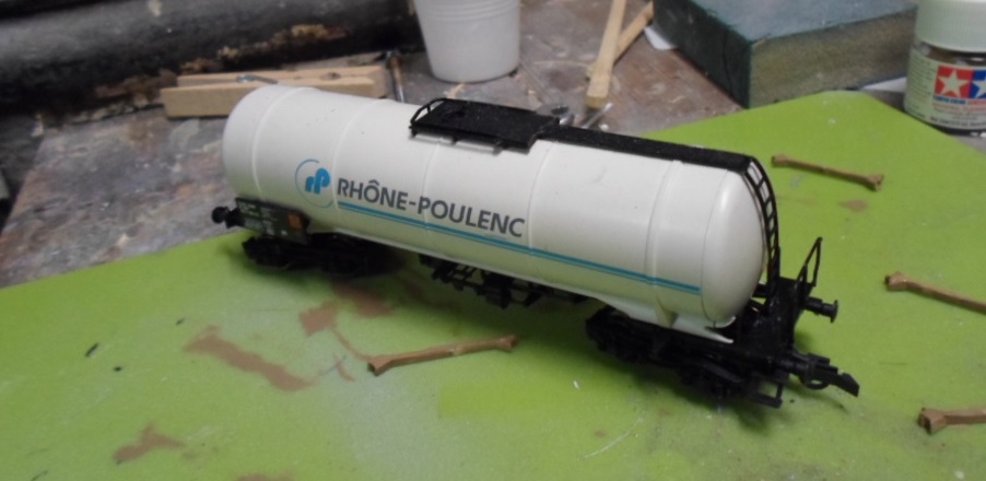

Ecco una piccola elaborazione fatta x rendere più reale un carro cisterna.
il carro e' il fleischman 547205 economico carro a carrelli si trova spesso in rete a meno di 20 euro meno che un usato
ecco come era
SAM_2563a.jpg [ 82.58 KiB | Osservato 7566 volte ]
Quel telaio bianco mi faceva inorridire

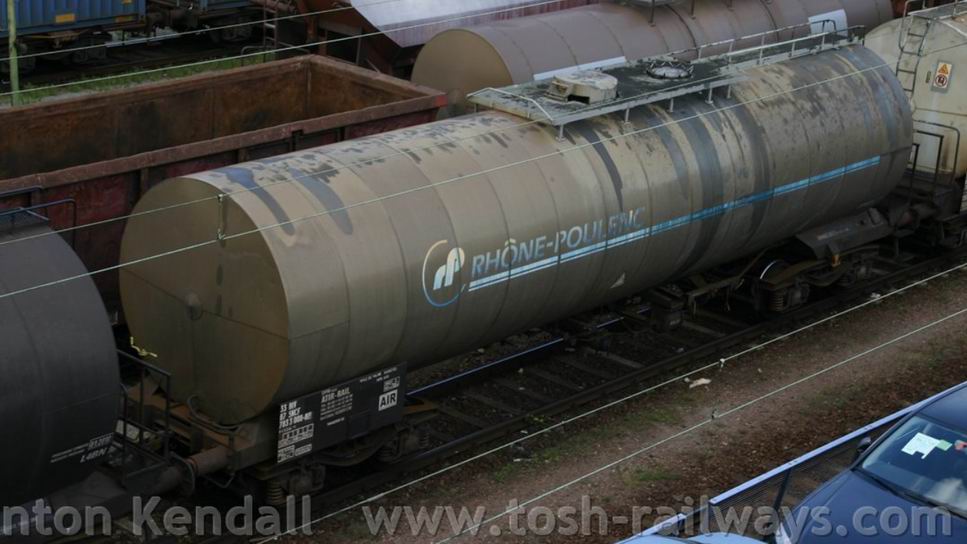

ecco come dovrebbe essere
poulenc.jpg [ 74.51 KiB | Osservato 7566 volte ]
cambiato colore del telaio spostate le scalette stuccato fori ritocchi vari
ecco il risultato
SAM_2569a.jpg [ 80.01 KiB | Osservato 7566 volte ]

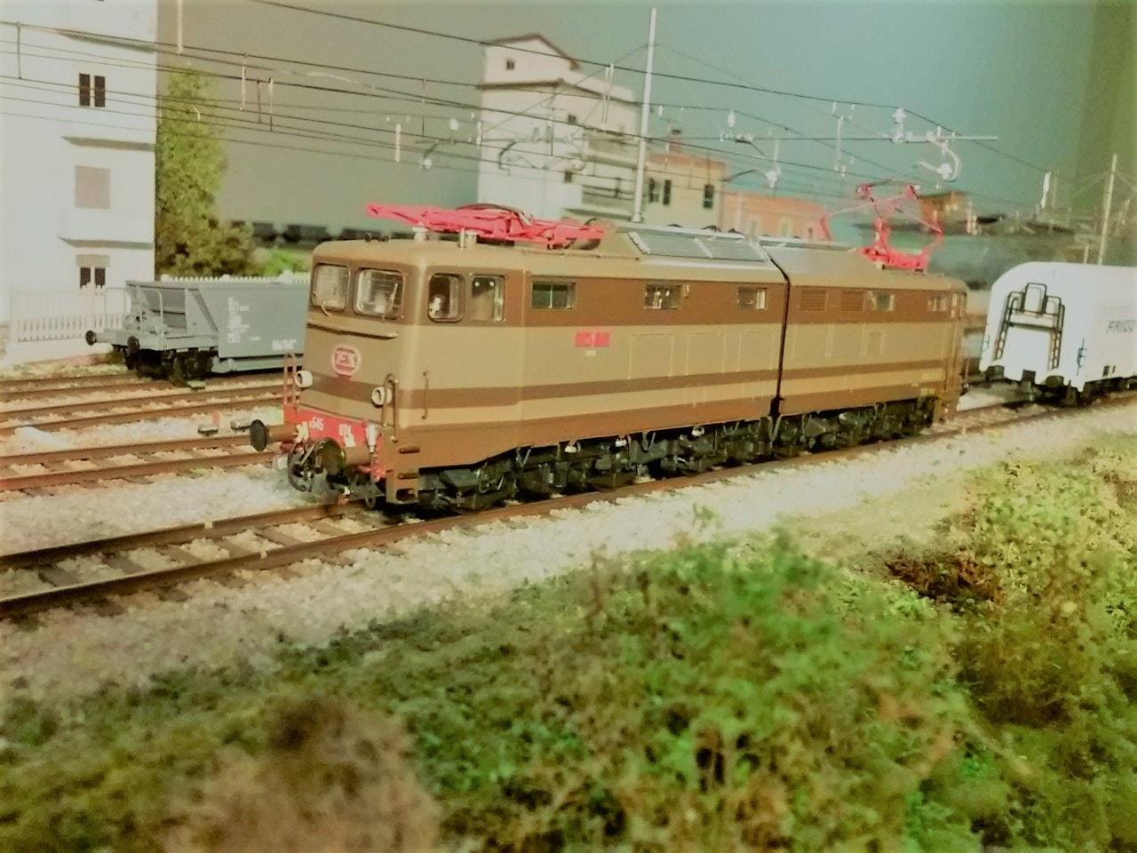

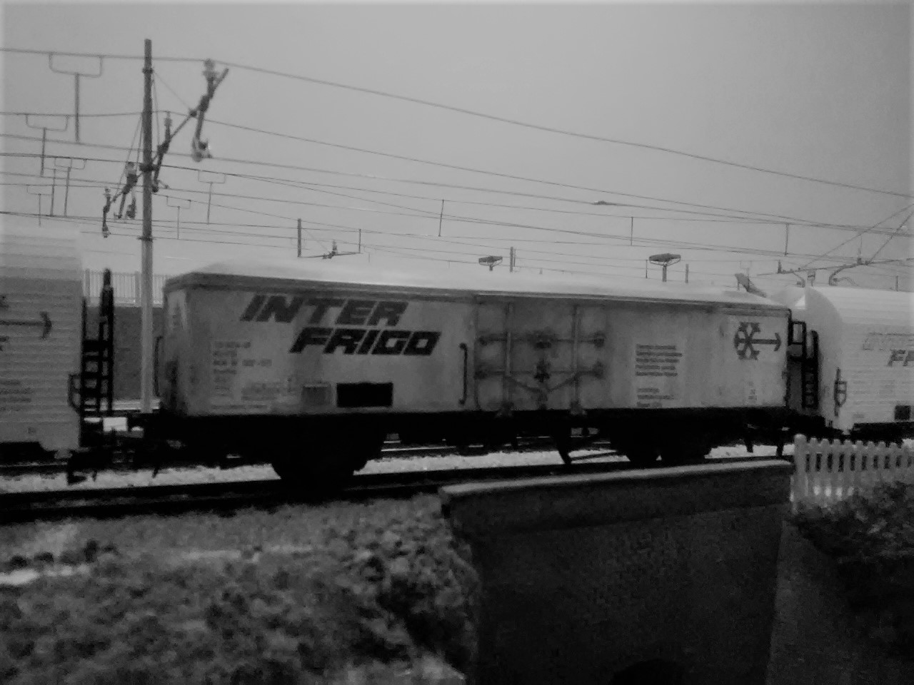

Un altro lavoretto molto popolare per rimettere a posto il carro Interfrigo della Electrotren in semplici passaggi quasi tutti legati ai parasale:
1 - staccare il blocco parasala e sala, consumare i bordini in alto che poggiano sul telaio, sacrificando un pochino l'estetica del parasala, ma con netto guadagno in termini generali. Il carro non risulta più sui trampoli.
2 - accorciare il passo lavorando sempre sui parasala consumando la parte interna. Purtroppo i ganci originali non si possono più utilizzare, quindi i parasala li ho dovuti attaccare con un po' di colla al telaio dopo aver ristabilito il passo corretto.
3 - riverniciatura della parte bassa della cassa in nero.
4 - sostituzione dei mancorrenti in plastica molto cicciotti con altri in metallo.
20180326_193011.jpg [ 217.82 KiB | Osservato 7303 volte ]
Ha un altro aspetto, ora somiglia molto di più a carri molto più costosi e blasonati. :wink:
P.S. scusate la foto, ma l'ho fatta ieri sera con poca luce e col cellulare.

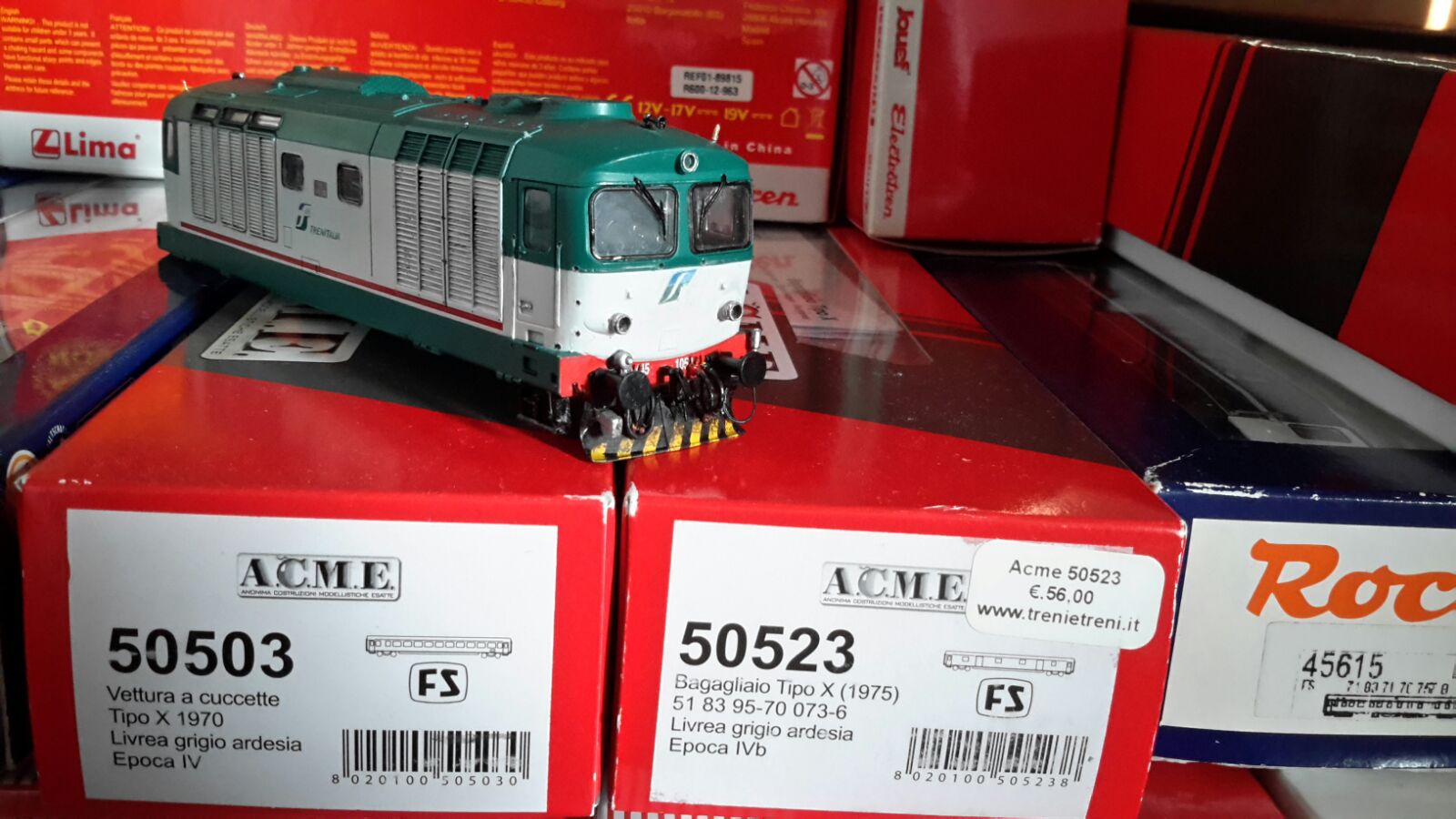

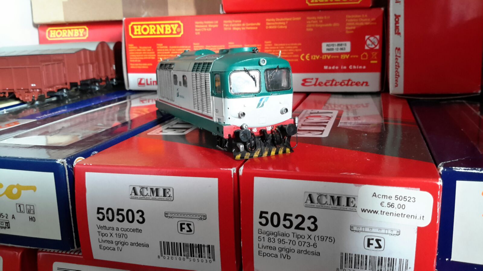

Sono alla mia primissima elaborazione di un modello. :wink:
Ho trovato a prezzo ridicolo una D445 Hornby cardanica. Bello il telaio ma cassa terribile, praticamente un giocattolo.
Smontato tutto lo smontabile, ho pensato di procedere così:
- Aggiuntivare il frontale e colorare le condotte
- Sostituire i respingenti
- Applicare tromba e fischio sul tetto
- Colorare le ghiere ed il terzo faro
- Applicare un vomere
- Applicare vetri trasparenti (il modello giocattolo è dotato di una terribile plastica nera a finzione dei vetri)
- Applicare tutti i mancorrenti
Molto verrà preso da una D.445 Lima con una cassa ahimè irreucuperabile (ed è un peccato, perchè l'incisione era nettamente migliore).
Nella mia grande inesperienza, quello su cui non saprei davvero come intervenire sono quegli elementi ovali lungo la cassa visibili sul vecchio modello ma totalmente assenti in quello XMPR e sulle scalette d'ingresso, assenti in entrambi i modelli. Qualcuno di mio ha mai realizzato qualcosa di simile? :?: :?: :?:

Scambia le casse tra di loro, gli aggiustamenti sono pochi: ovviamente ora non li ricordo :(

Catenaria molto realistica, è commerciale ?
Complimenti

Grazie Gianni! :) No è fatta in casa. Filo da 0.3 mm con panto in presa e pendini 0.2 mm. Filo di contatto in acciaio armonico, ma consiglio vivamente il bronzo fosforoso perchè questo è ostico da saldare, mentre la fune portante l'ho rubata a mia moglie che si diverte con le perline ed è come nella realtà un insieme di fili intrecciati (tipo corda). Peccato che con le foto tutti questi particolari si perdono. :roll: Ti saluto. :wink:

Bravo Enrico!
Per l'applauso ti aspettiamo al varco con una bella foto, dove apprezzare il lavoro fatto sul telaio.
Buona anche la sporcatura.....
