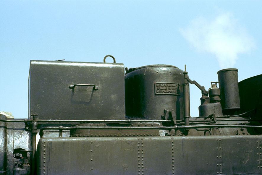

Non ho potuto trovare foto della targa del costruttore e così resterò senza per il momento.... Le foto che si trovano in giro delle macchine con le casse dell'acqua modificate (es 033 o 038) appartengono all'ultimo lotto e di foto non se ne trovano. Ora la 038 (che ancora esiste presso una ditta vicino Venezia) monta la targa di una r301. Se qualcuno avesse qualche foto nitida della targa costruttore mi farebbe un bel regalo!
Anche foto dall'alto della macchina mi farebbero capire meglio come erano disposte le botole del duomo, del cassone nafta e la bocchetta di aereazione della cabina. A presto nuove foto!

Questa è della 033 fotografata a Castelvetrano da Werner Hardmeier
d6s53whfcv3ip4sdv.jpg [ 58.95 KiB | Osservato 8447 volte ]
Il mio modello riproduce proprio la 033
G.

Grazie Gianfranco!!!!!! L'ho cercata ovunque, ho chiesto alle associazioni siciliane, ho scartabellato tutti i siti di foto.
Un altro tassello che va a posto!

Non conosco bene le R302 con cassa lunga, ho visto solo la 033 come ammasso di ruggine. Conosco molto bene la 019 (oggi a pietrarsa) e la 023 (una giornata di rilievi ad agosto).
La tua R302. 033 a mio avviso ha qualche imperfezione, verificabile dalle foto in circolazione. La cassa nafta mi sembra un po' troppo lunga (la forma reale è leggermente più cubica). Hai messo 2 coale quando in realtà c'è ne una sola (lato cabina) e c'è invece una valvola a bilancia (lato sx)
La chiodatura lato dx in corrispondenza della cabina segue una curva. Non ho foto al momento:Vai a vedere la fiancata della mia sul mio sito. Dovrai poi modificare le bielle dell'azionamento del cilindro di distribuzione... Quello che al momento hai sono troppo "teutoniche"
Hai per caso le misure precise? Io per questa macchina non penso di fare modifiche al cassone, ma potrei farlo per una futura!
Ho poi una domanda sui cassoni: in alcune foto la botola di ingresso della nafta è nella parte posteriore in altre sembra anteriore. Anche il gancio a J che svetta sul cassone, cambia di direzione (mi riferisco alla stessa macchina). La domanda è relativa alle riparazioni di officina: poteva essere scambiata tra una macchina ed un altra? Anche l'orientameto poteva cambiare?
