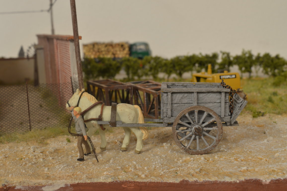

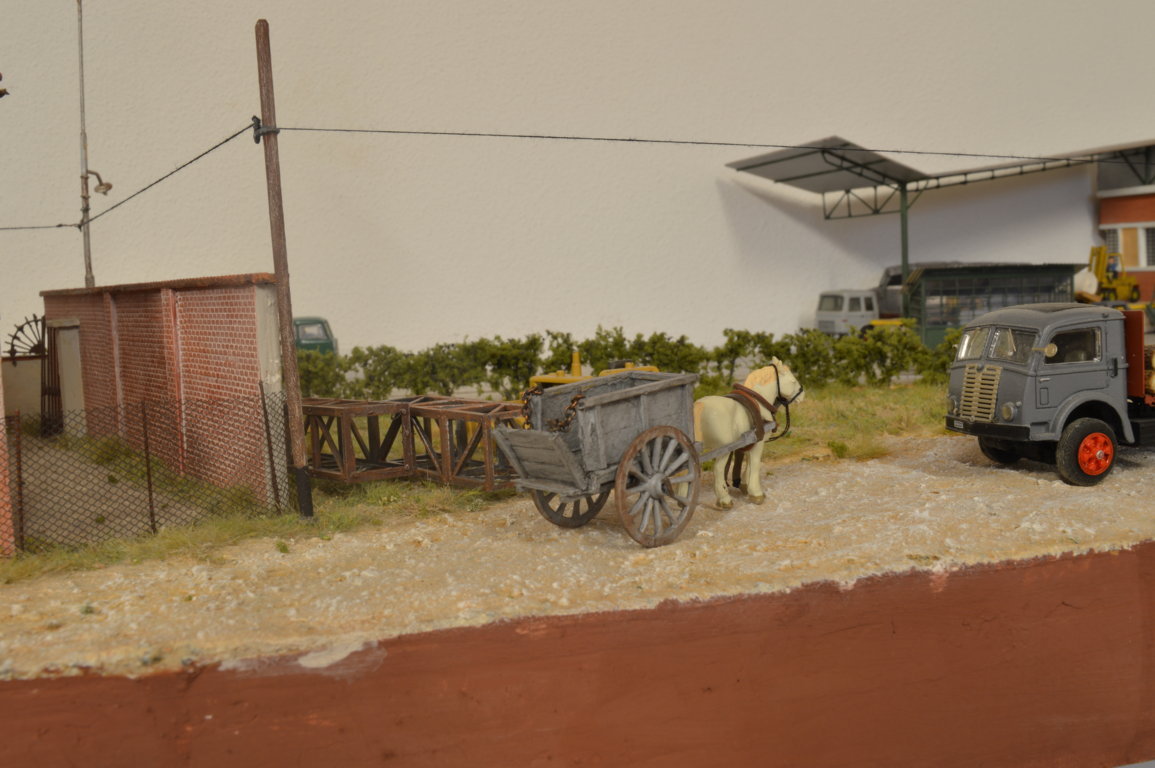

Non c'entra nulla coi treni, però anche questo fa parte della nostra storia.
Purtroppo in commercio si trova poco o nulla, c'è solamente una ditta olandese che ne produce uno simile ai nostri.
Le catenelle sono provvisorie , qualcuno sa se ne esistono in commercio di più piccole?
decisamente migliorabile, il prossimo lo farò con misure e disegni alla mano.
La peculiarità sta nel fatto che può essere spostato in qualsiasi parte del plastico senza bisogno di collanti vari, il che lo rende decisamente versatile.
Massimo

bello anche il camion all'estrema destra. Sembra un Fiat o sbaglio ?
Io le catene sottilo le trovo dall'orefice, costano meno di quel che sembra. credo che si possano trovare come sfrido.
Ti ringrazio molto, anche per la dritta, l'autocarro è un Fiat 680 con pianale.
Massimo

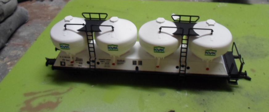

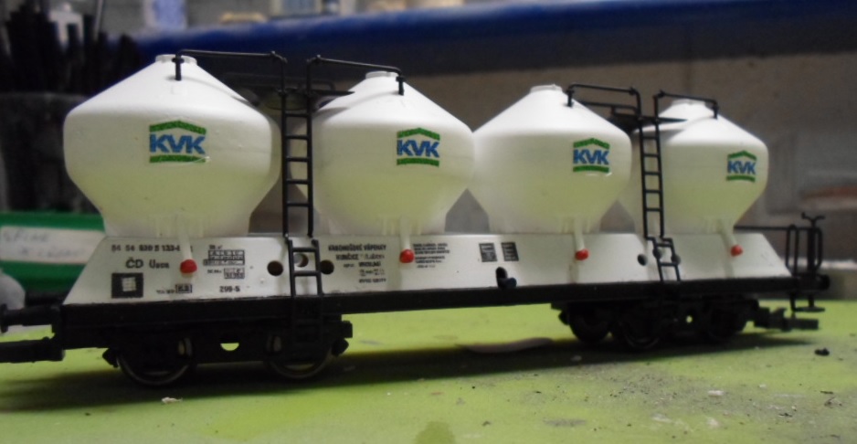

Ecco pronto il primo carro in kit di bramos
e' il Uacs per trasporto cemento della società KVK
raj1.jpg [ 90.79 KiB | Osservato 7493 volte ]
raj2.jpg [ 61.18 KiB | Osservato 7493 volte ]

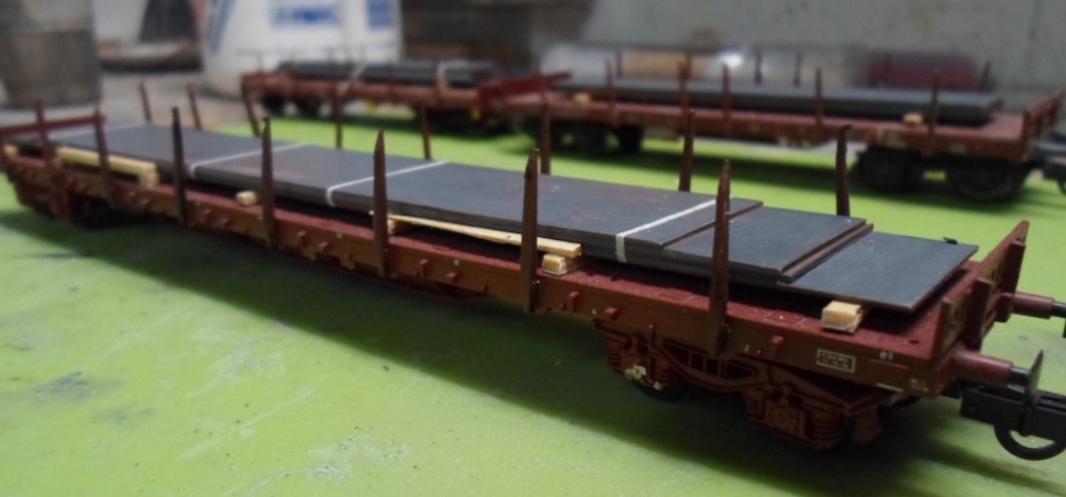

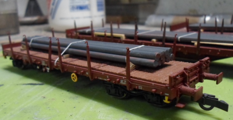

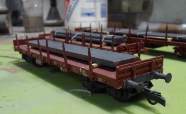

Ho rifatto i carichi sui carri pianali
bramme
01.jpg [ 57.64 KiB | Osservato 7397 volte ]
billette
02.jpg [ 70.32 KiB | Osservato 7397 volte ]
lamiere
03.jpg [ 89.23 KiB | Osservato 7397 volte ]
Tiziano
Mi piacciono!
Sai dirci qualcosa di più sulla loro realizzazione?
MessaggioInviato: lunedì 2 aprile 2018, 15:12
Messaggi: 803
le lamiere sono fogli di plastica da 0,5mm verniciate e sovrapposte
le billette sono tondini evergreen da 3,2 mm
la bramma sono quadri evergreen incollati e stuccati e verniciati

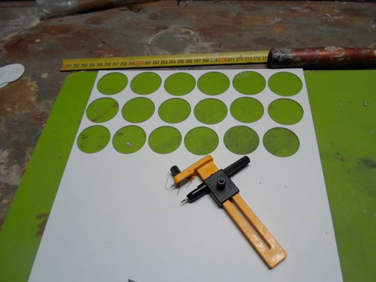

Sto imparando a fare i cerchi
SAM_2608.JPG [ 67.92 KiB | Osservato 6973 volte ]
Tiziano

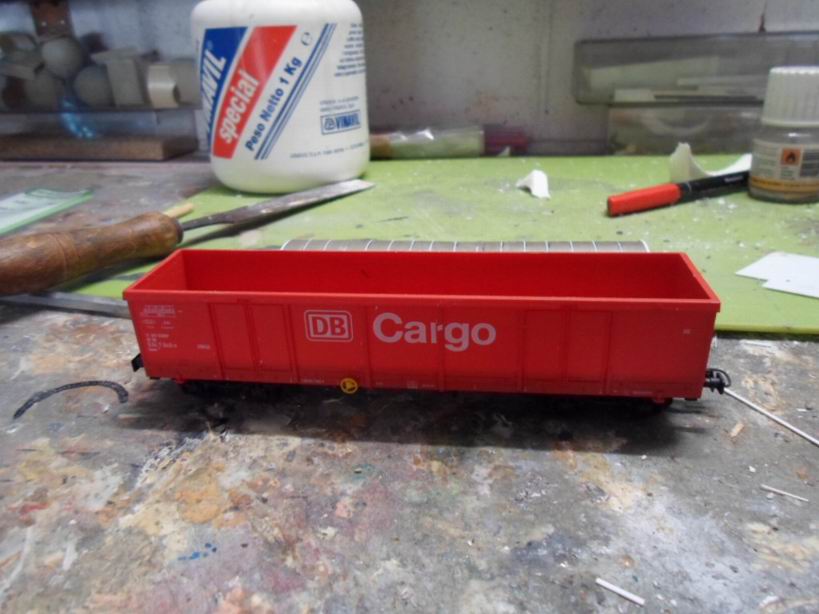

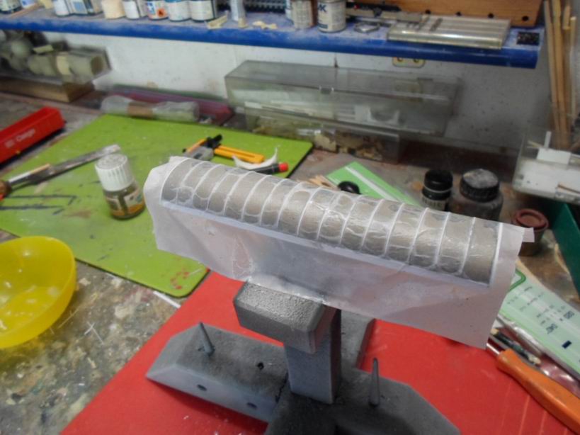

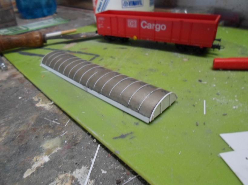

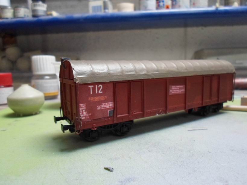

Il carro Tams
ingredienti :
un carro Eaos lima molto giocattoloso
SAM_2603.JPG [ 94.86 KiB | Osservato 6742 volte ]
un tetto non troppo bombato e alcuni pezzi di plasticard
SAM_2605.JPG [ 79.63 KiB | Osservato 6742 volte ]
un pò di carta velina imbevuta di vinavil
SAM_2607.JPG [ 91.8 KiB | Osservato 6742 volte ]
miscelare il tutto ed ecco il risultato
SAM_2620.JPG [ 74.68 KiB | Osservato 6742 volte ]
Tiziano

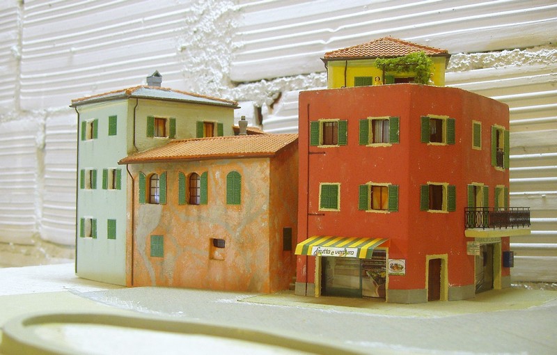

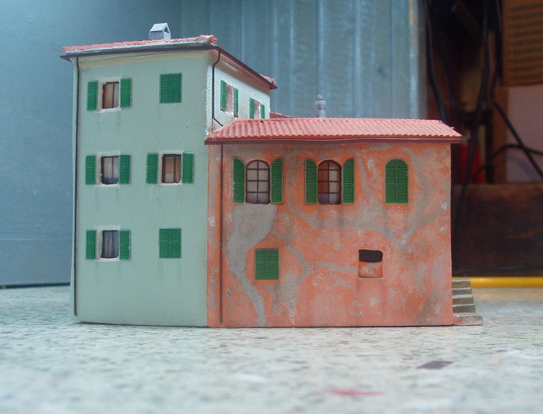

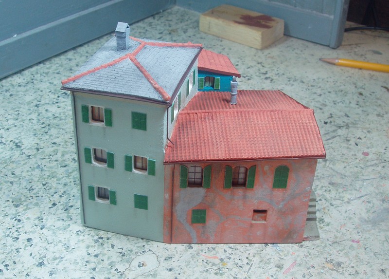

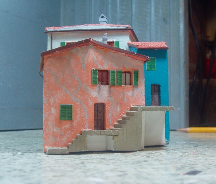

Invecchiamento edifici per modulo "Riviera di Ponente" - scala TT 1:120
8_Aprile_2018_1.jpg [ 108.6 KiB | Osservato 6587 volte ]
8_Aprile_2018_3.jpg [ 102.33 KiB | Osservato 6587 volte ]
8_Aprile_2018_4.jpg [ 138.67 KiB | Osservato 6587 volte ]
8_Aprile_2018_7.jpg [ 123.94 KiB | Osservato 6587 volte ]
Gran bel lavoro Fabrizio, estremamente realistico!!!
Complimenti anche a tutti gli altri, bei lavori!!!

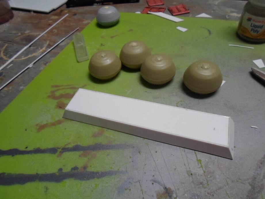

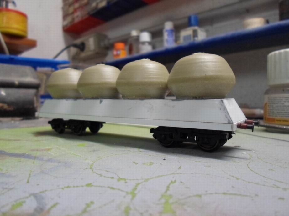

Questa e' una autocostruzione totale
e' il secondo carro del convoglio del cemento
un Uacs della ferrovie polacche
SAM_2623.JPG [ 87.36 KiB | Osservato 6176 volte ]
si comincia a vedere qualcosa
SAM_2632.JPG [ 83.42 KiB | Osservato 6176 volte ]
continua........
Tiziano
