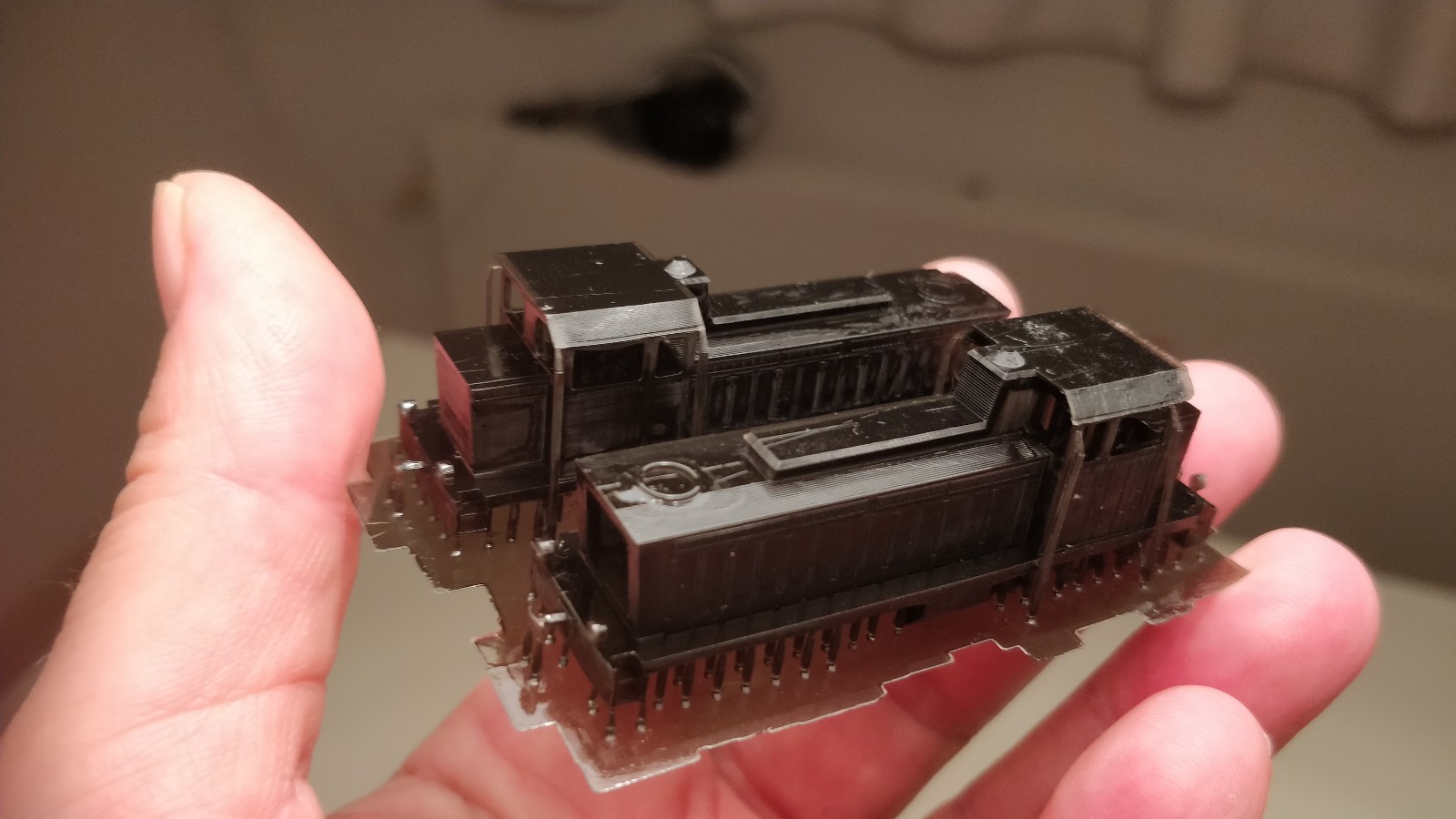

rd142.jpg [ 197.82 KiB | Osservato 9589 volte ]
Cono curioso di vederle complete a Novegro.
È un peccato che non ci sia un plastico in Nm per provarle.
G.
