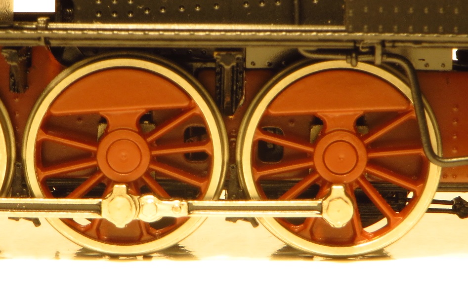

 Oggetto del messaggio: Re: FS Gr 482 e Sudbahn 580
MessaggioInviato: sabato 25 aprile 2020, 22:04
Messaggi: 344
La ruota dovrebbe essere così.
G.
MessaggioInviato: domenica 26 aprile 2020, 10:20
Messaggi: 1141
Località: Città di Castello
Modeller, grazie mille!!
Finalmente una immagine nitida di come siano fatte queste benedette ruote asburgiche. Mi hanno sempre catturato l'occhio ed ora capisco il perché: hanno una loro studiata dissimmetria, come gli occhi della Gioconda...
L'esame della foto conferma il timore iniziale: è una tipologia unica, non credo che esistano prodotti commerciali analoghi - quindi per un pasticcione basico come me o si accettano delle approssimazioni o ciccia.
Da un primo esame della foto, vedo che le 7 razze interamente visibili presentano fra loro un passo (sono spaziate) di circa 27° (il che porterebbe ad un teorico totale di 13 razze), in corrispondenza del bottone di manovella la spaziatura passa a circa 38° (diciamo 1 passo e mezzo...) ed il contrappeso prende il posto restante (diciamo 3 passi e mezzo...).
