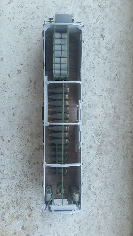

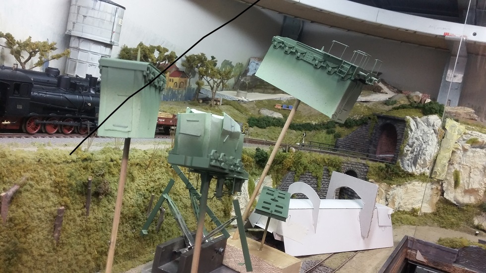

Finalmente ripreso il lavoro sul carro porta munizioni , terminato l'interno
20200820_175742 - Copia.jpg [ 208.59 KiB | Osservato 8481 volte ]

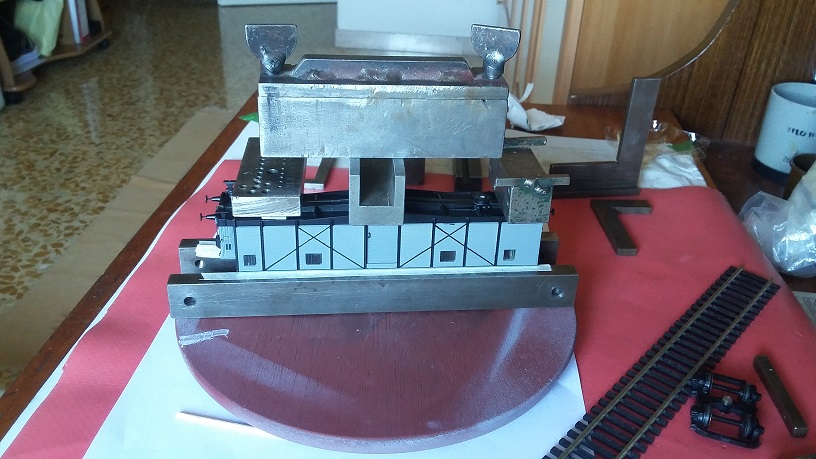

cerco di convincere il tetto ad assumere la posizione corretta desiderata :lol: :lol: ….
20200821_121433 - Copia.jpg [ 147.77 KiB | Osservato 8481 volte ]
... è un po' ribelle ma alla fine si arrende , anche perché i miei argomenti sono abbastanza pesanti :mrgreen: :mrgreen: …
20200821_121729 - Copia.jpg [ 157.28 KiB | Osservato 8481 volte ]

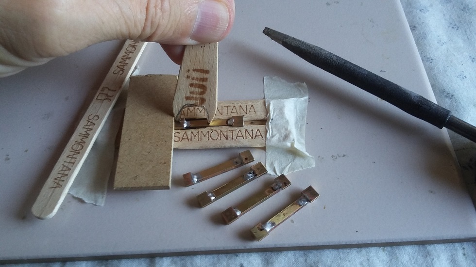

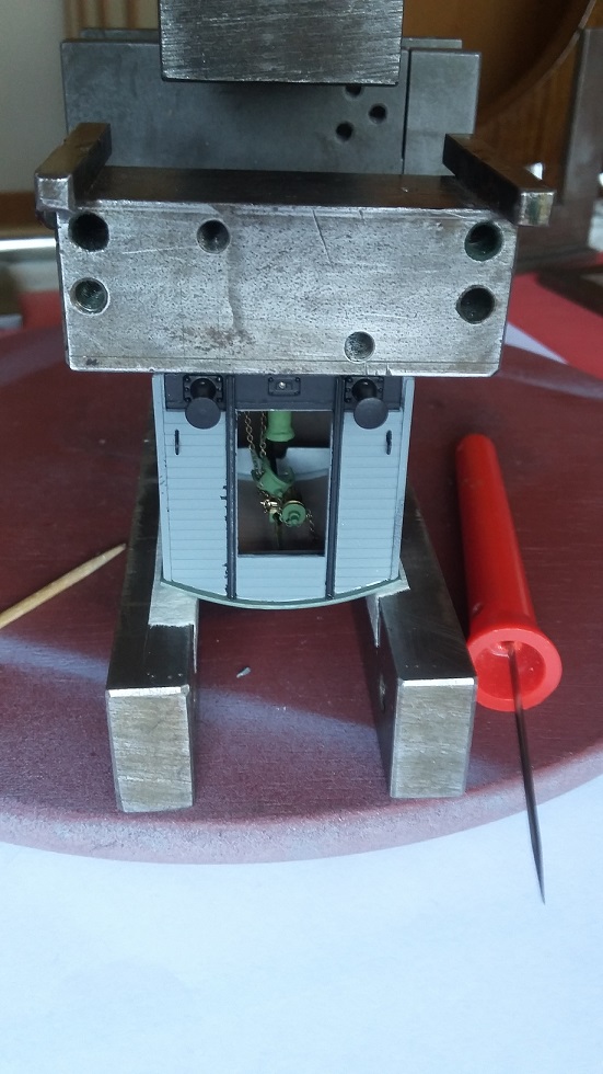

nell' attesa devo costruire alcuni particolari per aggiornare il cannone (che forse non finirà mai :evil: :evil: ) , perché le saldature vengano tutte uguali , niente di meglio che costruirsi un' attrezzatura a costo zero con materiali di scarto … di gustosa provenienza :wink: :wink:
20200904_152100 - Copia.jpg [ 158.02 KiB | Osservato 8481 volte ]
:mrgreen:
Ho lo stesso problema ma i miei argomenti non sono così pesanti e non possono esserlo... il tetto sarà sostenuto da una strutturina che non permette quella tecnica. Con un carro a scartamento ridotto l'ho usata (ma senza premere troppo): la si vede nella discussione Köf II a scartamento ridotto? dove avevo in parallelo restaurato il carro: qui qui, qui e qui.

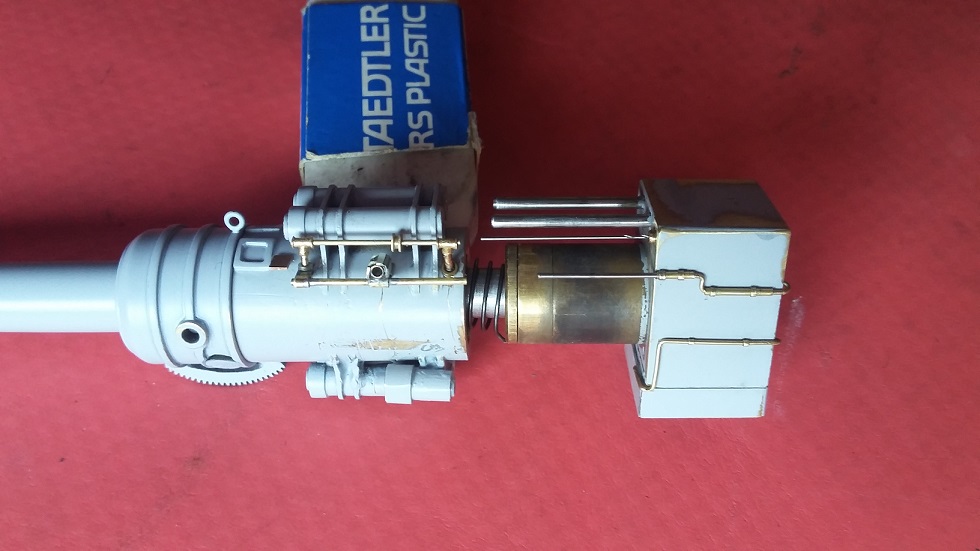

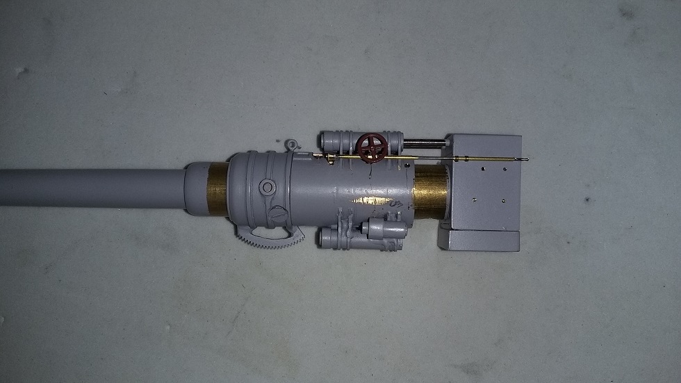

Ciao a tutti , mentre la bocca da fuoco è ancora in aggiornamento con il montaggio di alcuni apparecchi e scorrimenti tra massa rinculante e culla ( posti a sinistra come sul primo esemplare , e forse anche sul secondo , gli altri li avevano a destra ) realizzati con tubetti d' ottone e codoli di punte da trapano rotte da mettere in asse e supportate da mensole di ottone , inizio la verniciatura di fondo degli altri componenti , che mette in evidenza i particolari più minuti ma anche le imperfezioni , alcune posso eliminarle , altre faranno … da testimoni all' artigianalità del lavoro ... :mrgreen:
20200909_193706 - Copia.jpg [ 144.67 KiB | Osservato 8172 volte ]
20200909_182339 - Copia.jpg [ 183.78 KiB | Osservato 8172 volte ]
Per la verniciatura finale al momento sono indeciso , a parte alcuni disegni schematici colorati uno verde ed uno grigio , tutte le foto sono naturalmente in bianco e nero ma si riconoscono almeno tre possibilità :
premesso che al tempo il Regio Esercito era già passato per carriaggi , veicoli e materiali dal grigio al verde ( anche se chiamato grigioverde ) con alcune eccezioni , per esempio le autoblindo Lancia IZ erano color cioccolato ...
I ) il prototipo alle prove di tiro , affusto verde e cannone ancora grigio navale .
II) completamente verde
III) completamente verde ma con grandi chiazze di mimetizzazione ,chissà però con quali colori ...
quando sarà il momento deciderò probabilmente tra le prime due … magari con delle prove
Altri modellisti di militaria che lo hanno riprodotto anche in scala 1/32 sono andati sul verde andante

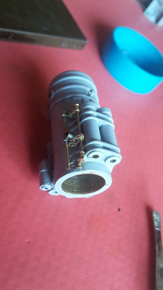

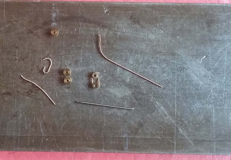

Rieccoci , aggiungo ancora microparticolari a fianco della bocca da fuoco , in gran parte incollati con bicomponente a lunga catalizzazione e perfettamente in asse per la scorrevolezza che mi sono prefisso quindi ci perdo un sacco di tempo ..
20200913_112056 - Copia.jpg [ 120.93 KiB | Osservato 7620 volte ]
mi aiutano particolari di commercio per modellismo navale , aggiuntivi in ottone ferroviari , sempre rilavorati , tubetti d' ottone di pochi decimi e finissimo filo di rame intrecciato a simulare una catena … in fondo devono rendere l' idea , non saprei come farli diversamente .

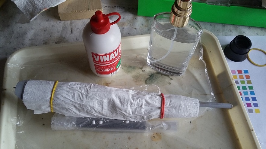

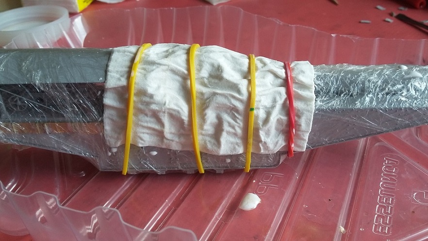

Per rientrare in sagoma nelle percorrenze delle normali linee ferroviarie , alle pedane laterali venivano rimossi i corrimano e le stesse venivano ribaltate in alto , poi per coprire , nascondere e proteggere dalle intemperie la parte centrale più delicata del cannone veniva coperta con un pesante telo impermeabile , 8) e ti pareva non mi venisse la voglia di realizzare anche questi particolari :?: :?: così , tanto per rendersi più facile il lavoro , d' altra parte l' alternativa era di averlo sempre e solo in configurazione di sparo :? … , nella foto successiva si vede la riproduzione delle pedane ribaltate ancora in ottone all' estrema sinistra , durante il primo tentativo di realizzare il telone , naturalmente rimovibile :mrgreen: :mrgreen: ) col metodo suggerito dal mio amico Luciano del plastichetto di Castello , fazzolettini di carta opportunamente scelti (senza decorazioni impresse ) e vinavil diluito con acqua sul modello incartato con pellicola trasparente da cucina ..
20200915_142514 - Copia.jpg [ 159.21 KiB | Osservato 7620 volte ]
non soddisfatto del primo risultato ( troppe pieghe ravvicinate , non mi rendevano l' immagine vera che avevo come campione ) ho riprovato incartando il modello nel celophan più spesso , quello in cui sono spedite le riviste per posta e tirando di più la carta dei fazzoletti
20200921_171914 - Copia.jpg [ 145.87 KiB | Osservato 7620 volte ]
ora però devo aspettare che asciughi bene e valutare se aggiungere o meno un altro strato di carta …
poi spero veramente ci sia solo da verniciare :)

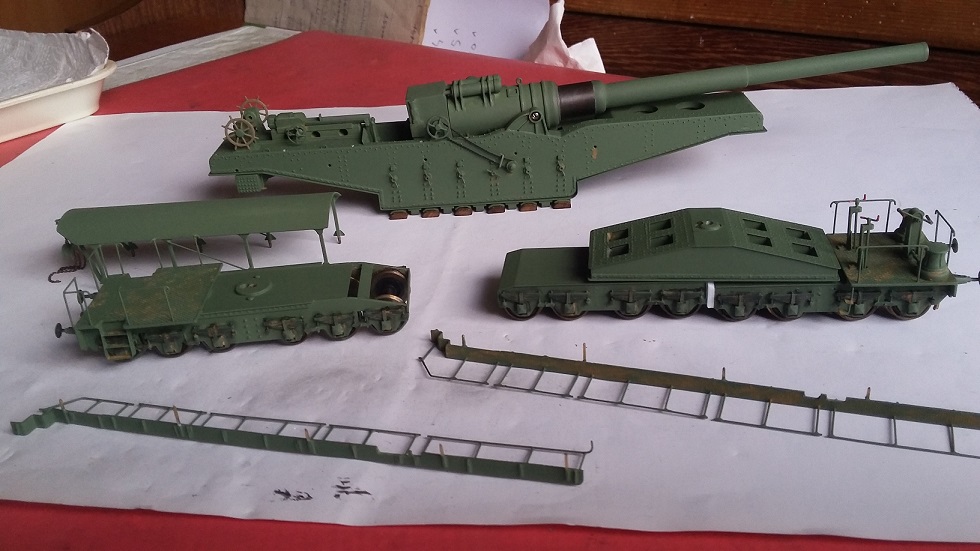

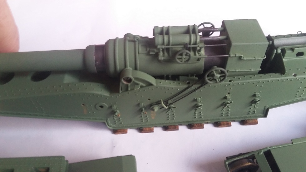

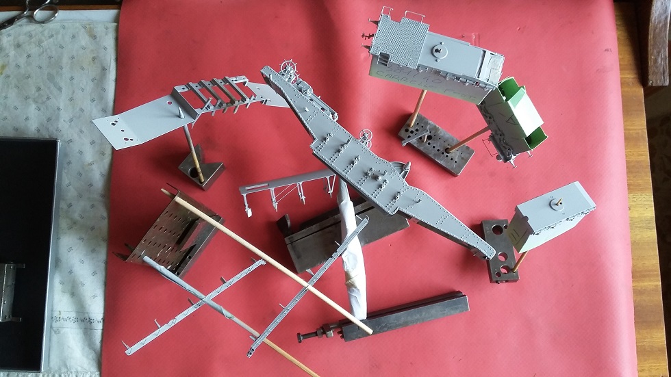

Finalmente ho potuto verniciare in colore i vari pezzi del cannone , purtroppo la carenza di spazio mi costringe sia prima che dopo , a occupare parte del mio plasticonzolo con gli spiedini su cui infilzo i vari pezzi per movimentarli rendendolo inagibile , io spero sempre per poco tempo ma invece … :? :?
20201010_192329 - Copia.jpg [ 237.69 KiB | Osservato 6909 volte ]
al momento manca il colore solo al tetto del carro Santabarbara che è sotto quel sarcofago bianco a destra che è la maschera di verniciatura … intanto faccio i vari ritocchi di colore a mano , ruggine, olio , manovelle ed altre minuterie da evidenziare .
Oh , io l' ho fatto grigioverde tinta unita perché ci sono le foto , ma se vengo a sapere come erano quelli mimetizzati ci rimetto mano :lol: :lol:
