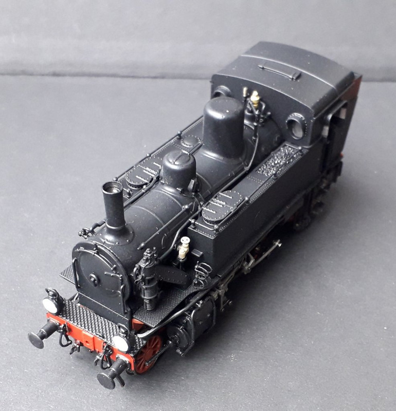

Ciao Antonio
vedo che hai ritrovato la mano dove l'avevi lanciata... :lol: :lol: :lol:
Lavoro molto pulito (come al solito, buon per te). In che senso il fumaiolo non ti soddisfa? L'unica cosa che mi sento di dirti è che, confrontando il modello con alcune foto in rete, appare che il fumaiolo si restringa al di sopra del collare della sella, come visibile in questa foto (a titolo di esempio)
http://www.trenomania.org/fotogallery// ... =195&pos=4
Non so se è questo ciò che intendevi dire
Marco
 Oggetto del messaggio: Re: Il divertimento di restaurare un modello.
MessaggioInviato: venerdì 20 novembre 2020, 9:37
Messaggi: 2046
No, è troppo alto. Ho sbagliato qualcosa durante la tornitura.

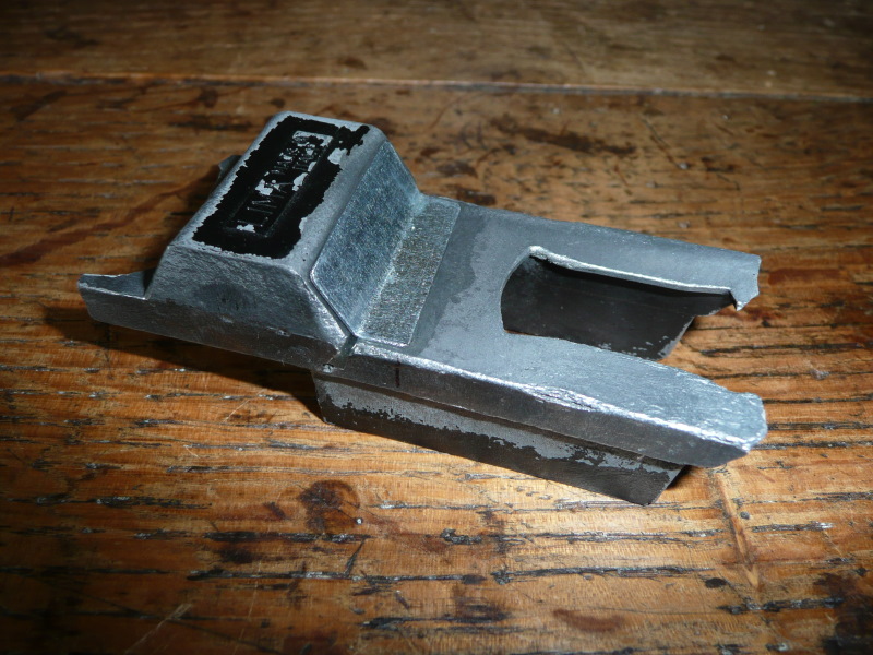

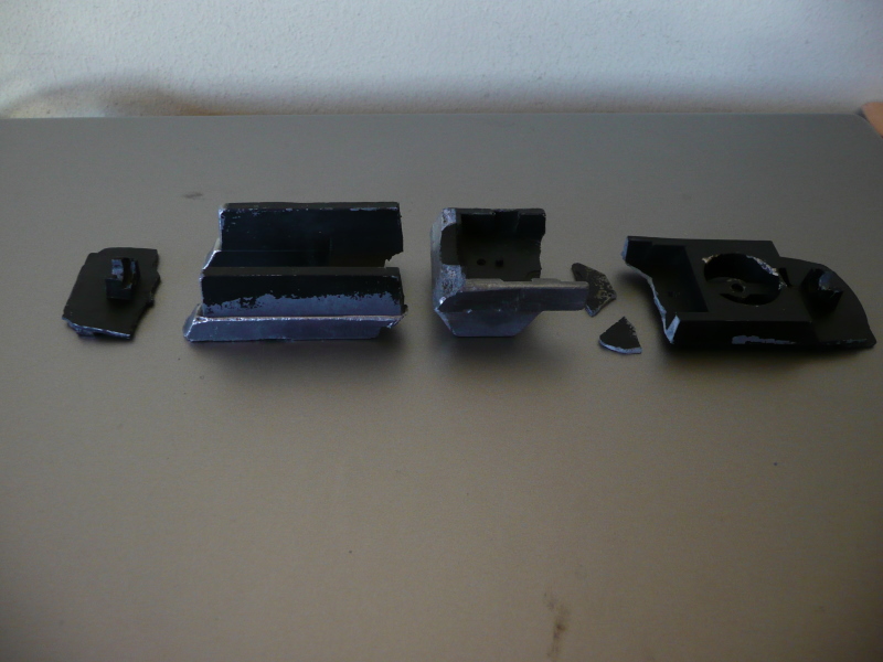

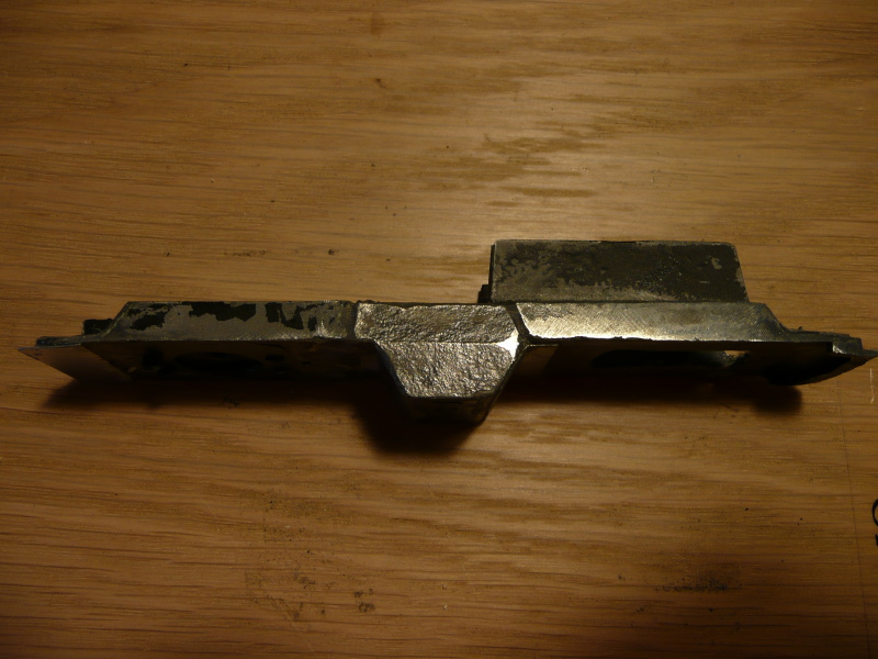

Va bene anche il recupero di un telaio che sembra una gondola ?????

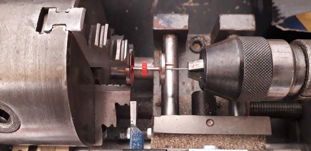

Ho..ho...questo macchinario e tuo? Cosi si solvono problemi senza mal di testa!!

Si, il tornio è mio. Ma averlo, non vuol dire saperlo usare :lol:
È un bel canchero

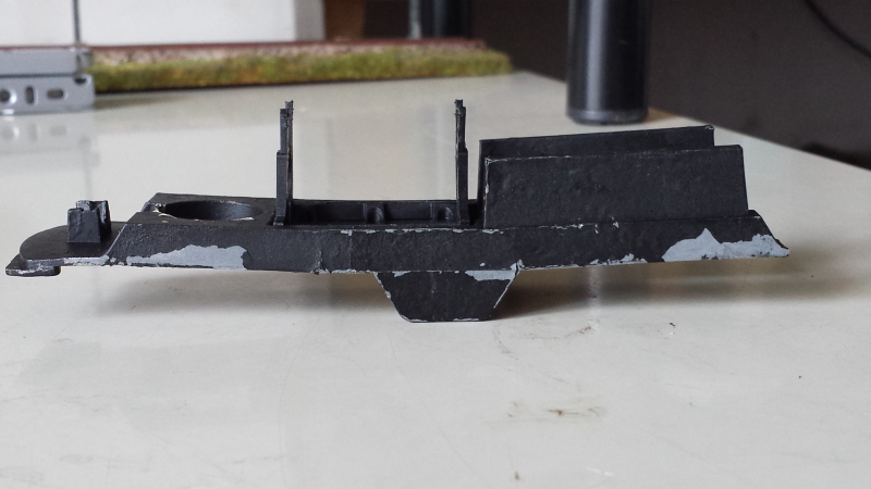

Ecco i passaggi del recupero, si parte con il rompere il telaio :shock: per poi incollarlo con colla epossidica aggiungendo dei lamierini di rinforzo nei punti critici

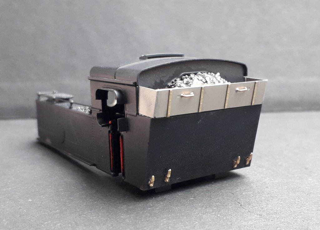

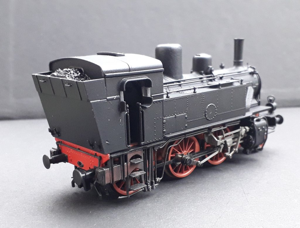

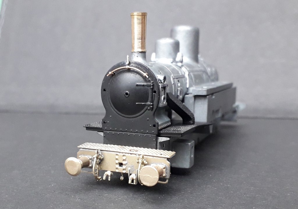

Rifatto il sopralzo della carboniera e restaurato il carrello anteriore.
Il camino è stato rifatto e sul pancone sono stati aggiunti mancorrente e predellini frontale di salita

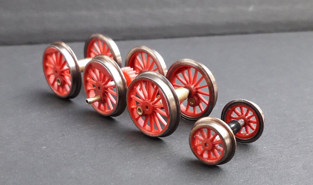

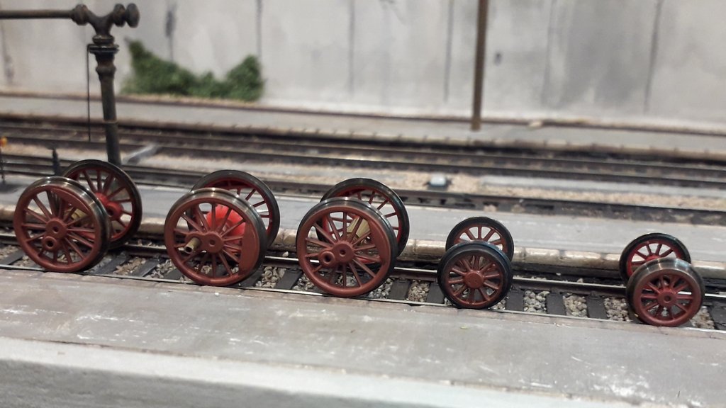

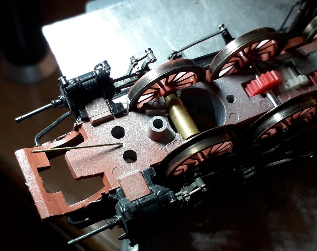

Finalmente aggiornamenti. L'asse anteriore originale ha le ruote di diametro non corretto. Ho quindi rifatto tutti i componenti: parte centrale della ruota stampata in 3D, due cerchioni in ottone nuovi di trinca e un asse in inox.
Il nuovo asse anteriore più fifì richiederà probabilmente una molla che lo prema sul binario, per evitare svii. Vedremo.

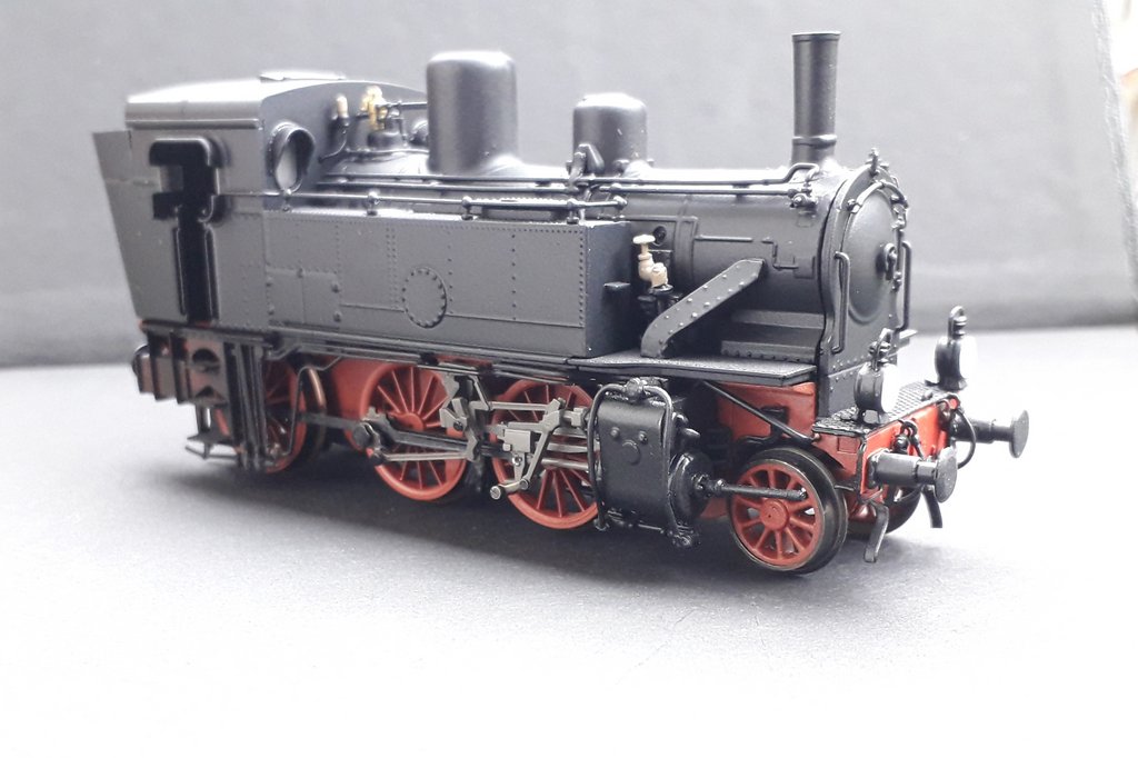

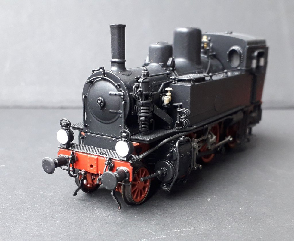

Siamo quasi alla fine del "restauro". Ecco gli ultimi interventi:

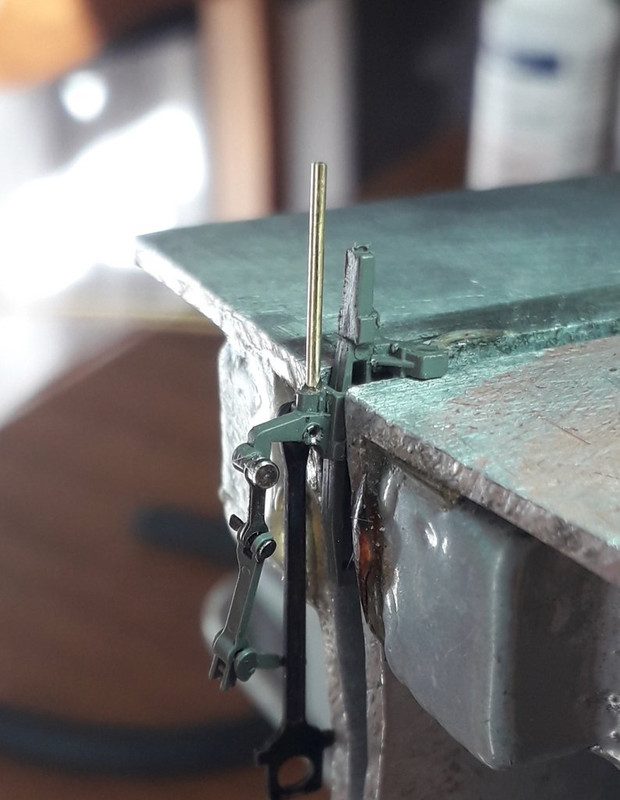

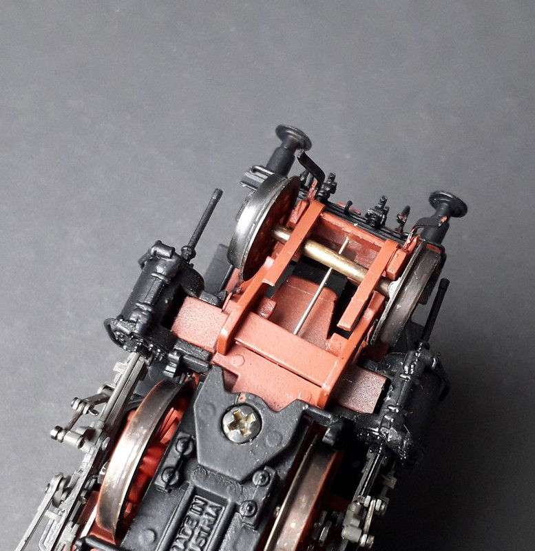

Riparato lo stelo della testa a croce sinistra, incollando un tondo di ottone da 0.7 direttamente su un foro praticato sulla testa croce.
Realizzata una sorta di molleggio per il carrello anteriore. Ho forato il telaio davanti al perno di rotazione del carrello e inserito uno spezzone di ottone da 0.5 mm
E poi verniciato tutto e assemblato
Mancano ancora alcuni dettagli ma il più mi pare fatto.
La nuova traversa anteriore, il camino e il nuovo ruotino danno una marcia in più al modello.
