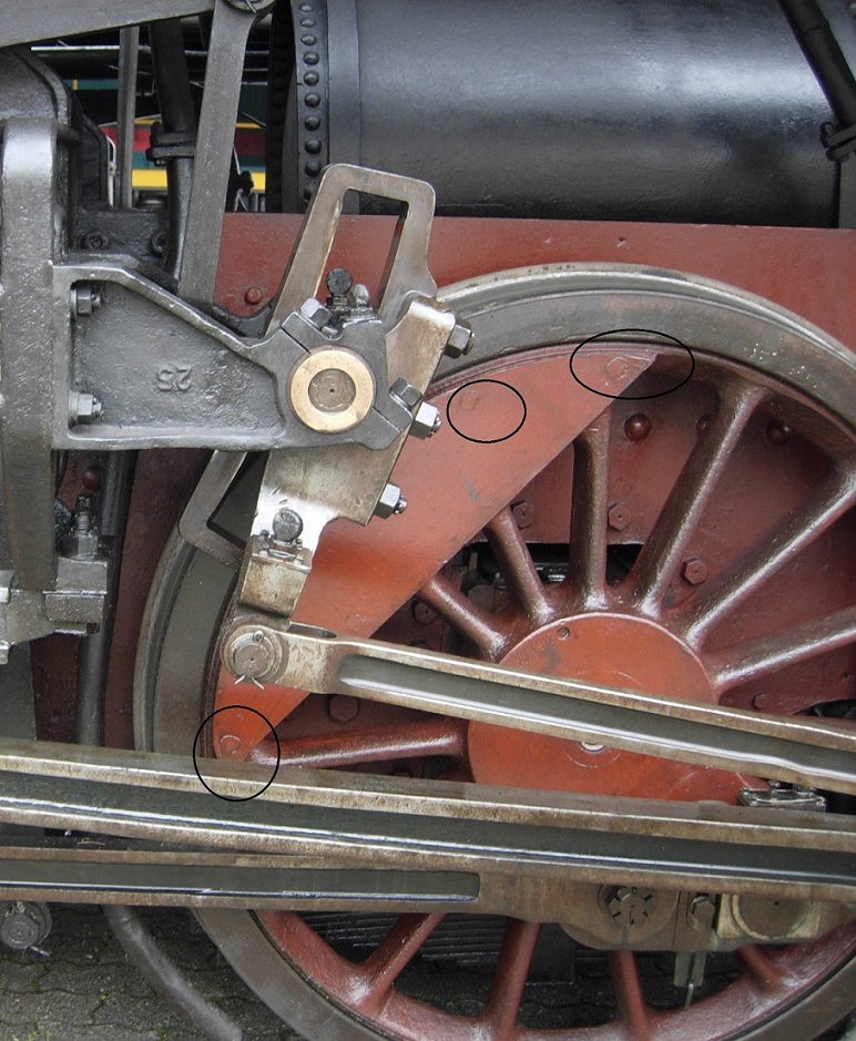

Riguardo i contrappesi, allego una foto scattata alla 038 a Milano, dove si vede chiaramente il contrappeso chiodato alla ruota originaria.
DSCN1496.JPG [ 277.99 KiB | Osservato 8848 volte ]

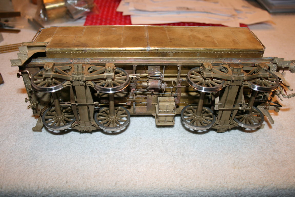

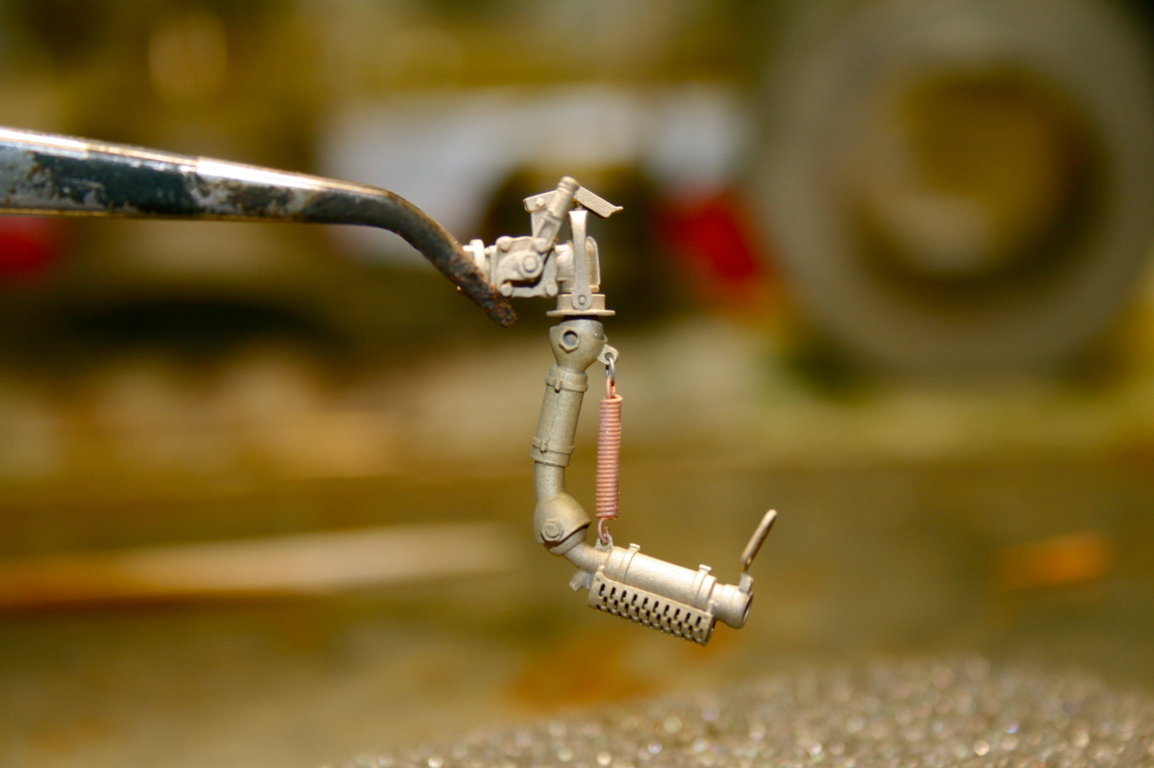

Vista sotto cassa tender
IMG_7721 (FILEminimizer).jpg [ 175.87 KiB | Osservato 8675 volte ]
I profili del telaio del tender sono stati fresati per dare la forma identica al profilato vero.
IMG_6294 (FILEminimizer).JPG [ 62.42 KiB | Osservato 8675 volte ]

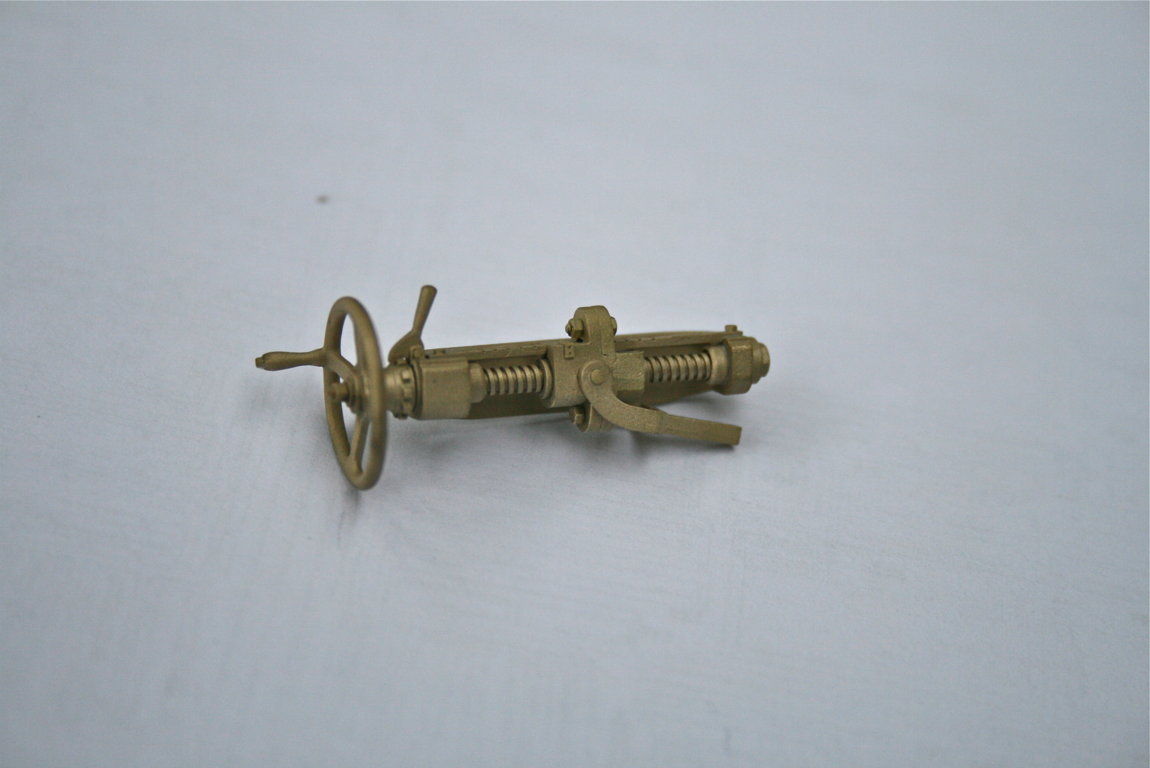

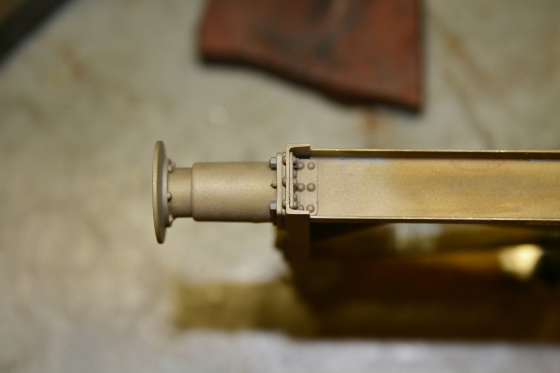

Accoppiatori R.V. con giunti sferici mobili come al vero. Accoppiatore testata e accoppiatori locomotiva/tender uniti per prova. Si differenziano dai precedenti per la mancanza delle valvole di isolamento.
IMG_6496 (FILEminimizer).JPG [ 80.33 KiB | Osservato 8675 volte ]
IMG_7796 (FILEminimizer).jpg [ 67.33 KiB | Osservato 8675 volte ]

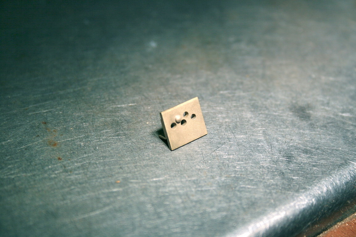

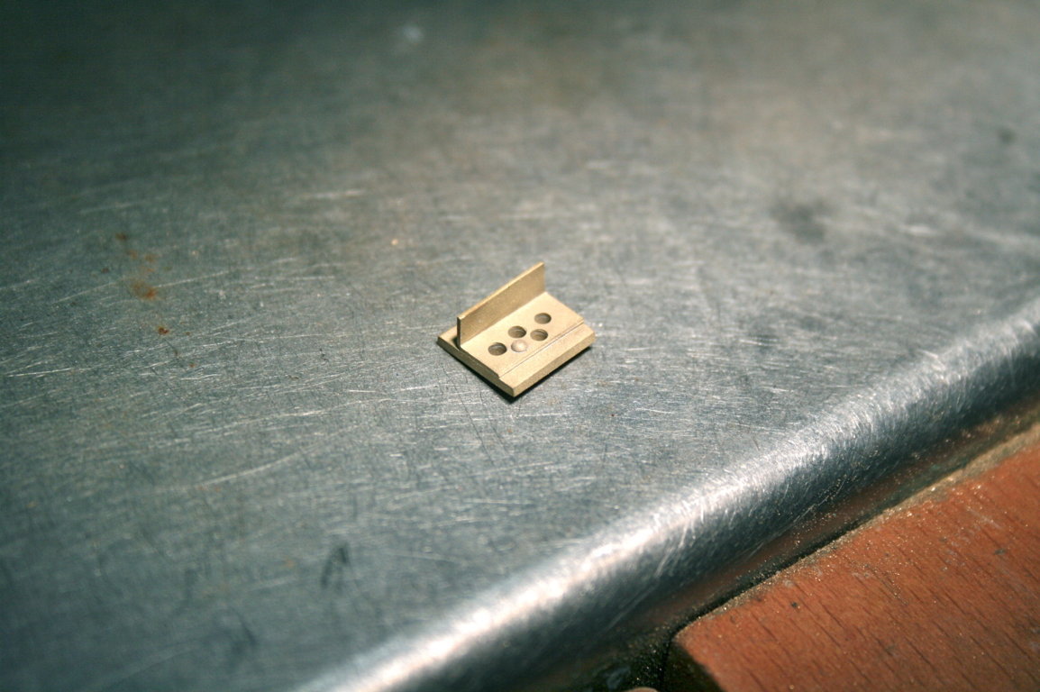

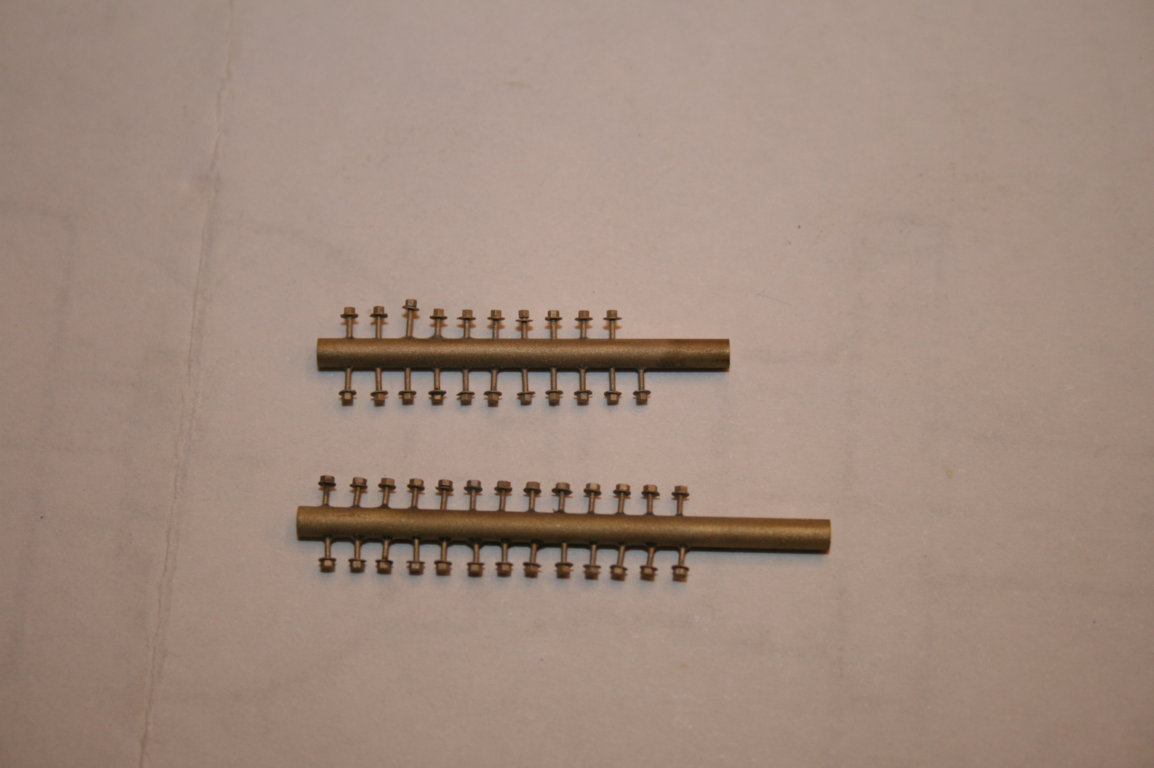

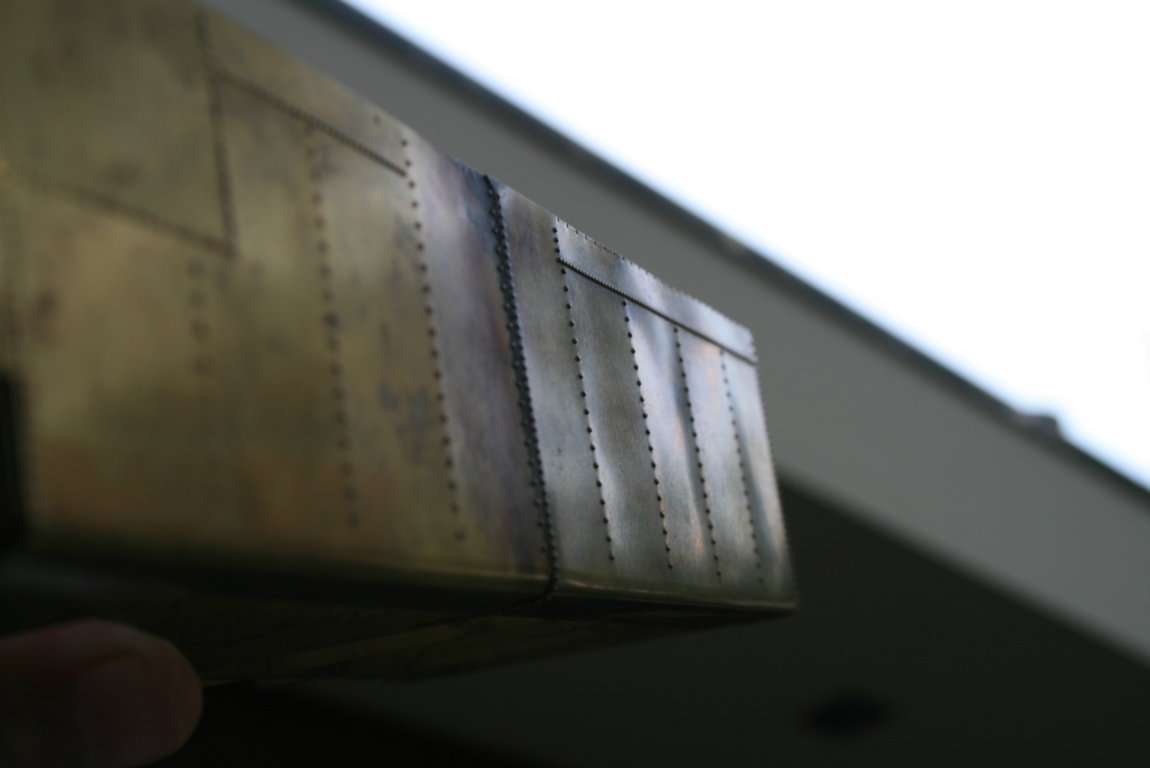

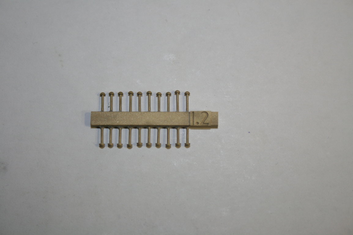

Le chiodature sul primo modello sono state riprodotte in due modi: su lamierini da 0.2 e 0.3 mediante punzonatura attraverso un preforo fotoinciso dal lato opportuno.
Su lamierini di spessore 0.3, 0.4 e 0.5, cosi come sui profilati vari, i chiodi sono riportati uno ad uno.
I chiodi sono stati fatti realizzare in fusione dall'autore in serie diverse, in base al diametro delle testa, come al vero.

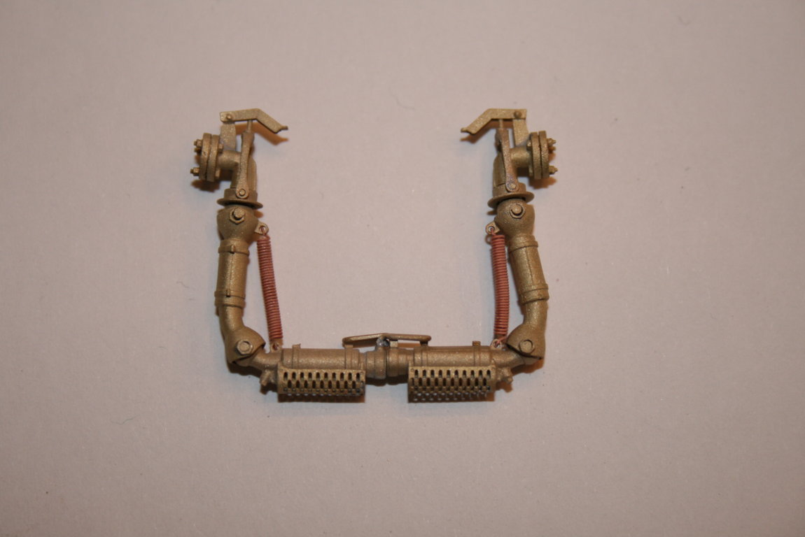

Ma non ci sono solo i chiodi da riportare;di seguito alcune tipologie di chiodi e bulloni di forma diversa con tanto di rondelle.
IMG_6988 (FILEminimizer).jpg [ 59.98 KiB | Osservato 8527 volte ]
IMG_7382 (FILEminimizer).jpg [ 63.8 KiB | Osservato 8527 volte ]
In base a come sarà la resa dopo la verniciatura, l'autore valuterà se riportare anche tutti i chiodi sui lamierini più sottili.

Risponde l'autore del modello.

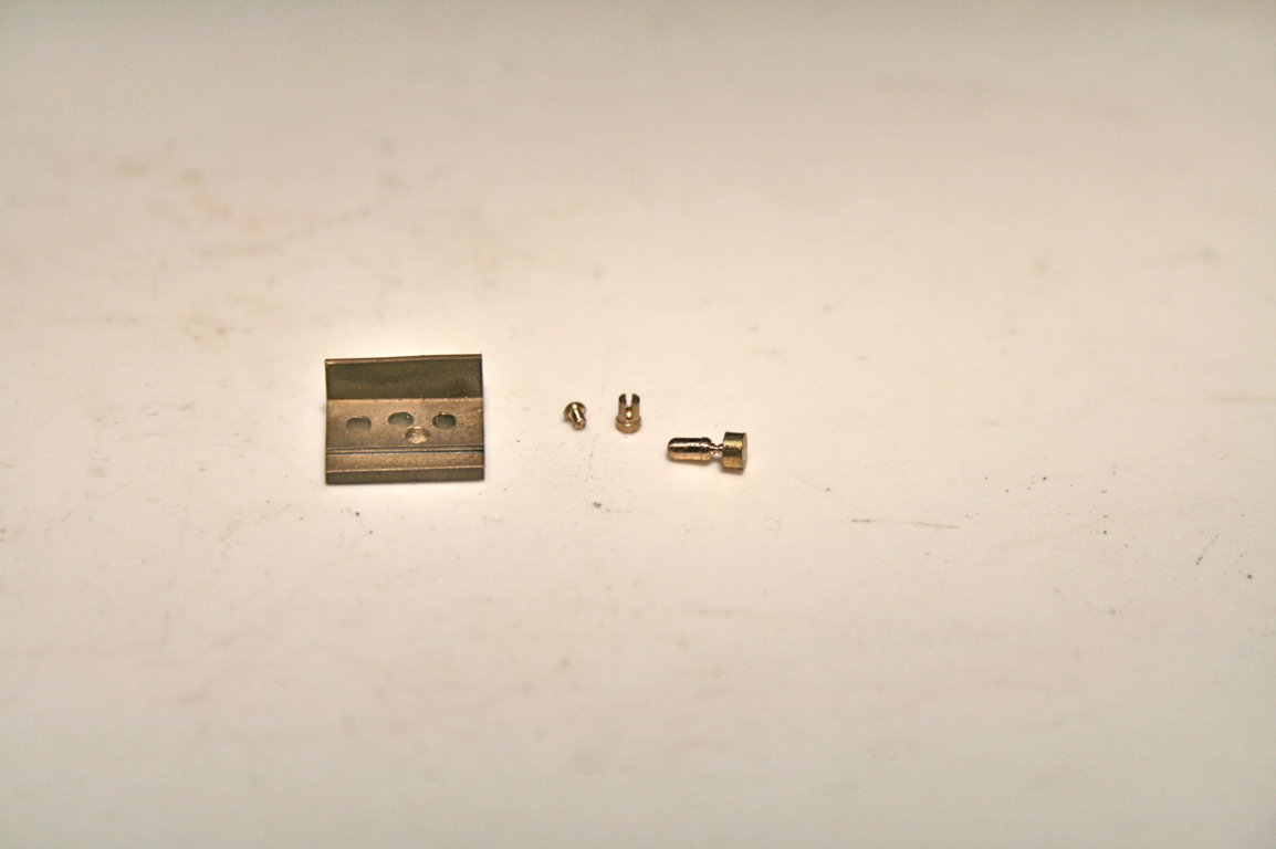

"Ammetto che l'argomento chiodi mi ha fatto tribolare non poco. L'obiettivo è sempre lo stesso: assoluto realismo. Ispirandomi ad alcune splendide realizzazioni modellistiche del passato, sono stato tentato anch'io di riprodurre la chiodatura come al vero, ovvero chiodo fucinato e ribadito a caldo . Questo sistema è molto affascinante e produttivo, dato che elimina l'esigenza di saldare i lamierini con gli angolari; purtroppo però ha il limite di non poter essere applicato dappertutto, considerando gli spazi ridotti disponibili su di un modello in scala 1:30 e, obiettivamente, di non essere realistico riguardo morfologia e dimensioni. Ho quindi pensato un sistema di chiodatura nel quale il chiodo fosse passante con una doppia testa. A complicare questa idea sta il fatto che gli spessori dei lamierini sono variabili e le varie combinazioni mi avrebbero costretto a fare molte versioni dello stesso chiodo...inoltre si sarebbe reso necessario un certosino lavoro di rifinitura della testa dotata del
pernino di colata. Alla fine ho deciso di fare due versioni del chiodo, una con la testa conforme alla forma originale e una con la testa semirotonda in modo da simulare con realismo il differente aspetto del chiodo dai due
lati. Il fatto di ottenerli per fusione sfrutta con vantaggio una caratteristica negativa del procedimento, ovvero una modesta irregolarità della superficie e piccole differenze dimensionali che aumentano il realismo se confrontato con l'uso di chiodi commerciali che sono perfettamente identici tra loro e che sembrano stampati...
Quindi lamierini e angolari sono forati e i chiodi sono saldati su entrambi e successivamente saldati tra loro. La stagnatura permette altresì di nascondere la linea di piegatura della fotoincisione"
IMG_3378 (FILEminimizer).JPG [ 51.85 KiB | Osservato 8363 volte ]
IMG_3382 (FILEminimizer).JPG [ 137.56 KiB | Osservato 8363 volte ]

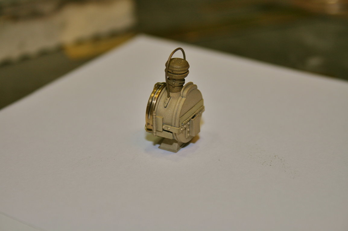

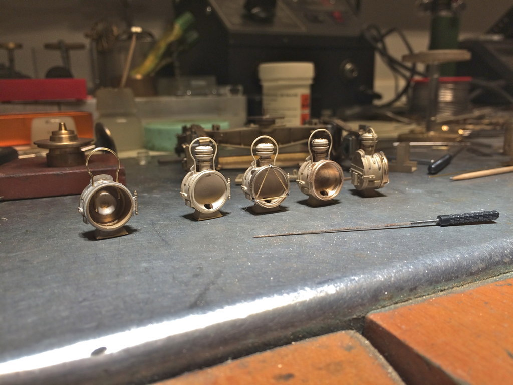

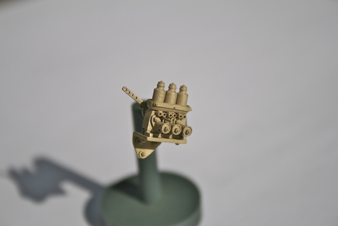

Risposta dell'autore:

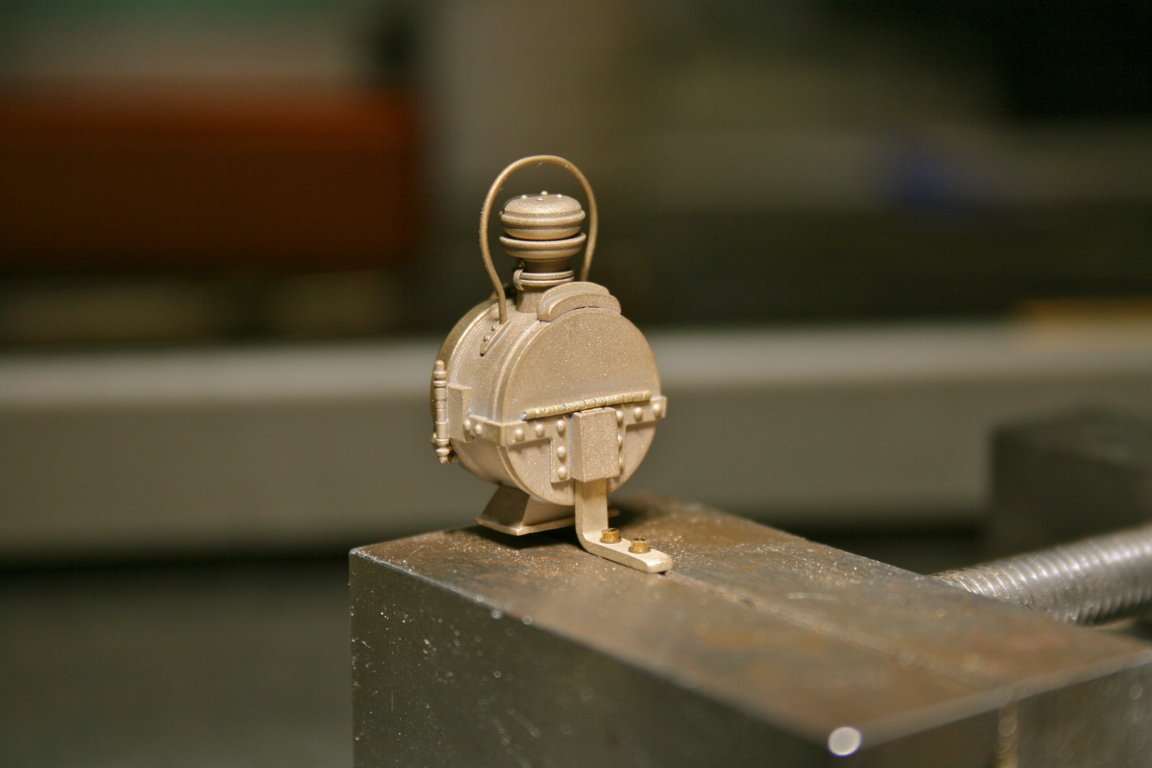

"Le stagnature sono fatte a fiamma utilizzando diversi tipi di saldatore, utilizzo con soddisfazione la tecnica dell'arco resistivo, le chiodature in particolare le tratto con pistola ad aria calda, alcuni particolari con una saldatrice TIG per oreficeria e anche una saldatrice a idrogeno per lavori in serie. La sabbiatura è essenziale per ottenere la perfetta pulizia delle superfici prima della verniciatura: nello specifico uso sabbia da 25 micron che non è considerata abrasiva, e mi serve per eliminare i residui di stagno senza alterare la geometria degli spigoli della viteria o di particolari minuti, e microsfere di vetro da 50 micron per ottenere superfici satinate come ad esempio le corone della
fanaleria ( vedi foto ), rubinetteria ecc.
Riguardo tecnologie e conoscenze, sono assolutamente autodidatta e questa è la mia prima autocostruzione; in passato ho naturalmente montato qualche kit in 0 ( da qui la passione per questo bellissimo passatempo ) e, da giovane, mi sono dedicato al modellismo aereo.
Essendo assolutamente incapace di disegnare, ho deciso comunque di realizzare questo modello senza nessun progetto, basandomi quindi unicamente sui disegni originali che sono riuscito a procurarmi."
IMG_2632 (FILEminimizer).JPG [ 75.73 KiB | Osservato 8222 volte ]
IMG_4635 (FILEminimizer).JPG [ 48.2 KiB | Osservato 8222 volte ]
IMG_8522 (FILEminimizer).JPG [ 121.13 KiB | Osservato 8222 volte ]
