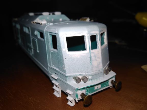

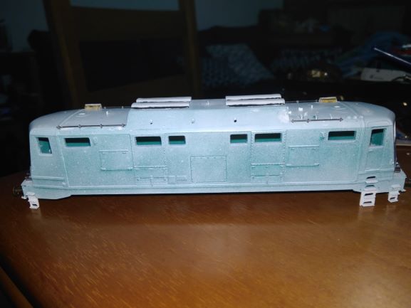

Aggiornamento veloce,
ho rifatto tutte le stuccature necessarie e sto procedendo alla realizzazione dei vari dettagli. Dopo aver stuccato ho lisciato tutta la cassa con carta abrasiva fine e poi ho passato un batuffolo di cottone imbevuto nello sgrassatore che a quanto pare è un'ottimo diluente dello stucco, questo ha permesso (credo) di ottenere una superficie sufficientemente liscia, e coprire gran parte delle imperfezioni. Ora sto cercando di capire quali dettagli vadano incollati prima della verniciatura e quali devo incollare dopo, tipo le prese d'aria sull'imperiale ad esempio. Infine ho realizzato i mancorrenti sul tetto utilizzando anche in questo caso delle corde di chitarra, mentre per realizzare i supporti ho usato la corda esterna delle corde più basse, questa l'ho appiattita e poi ho avvolto dei pezzettini attorno alla parte principale, ottenendo un buon risultato a mio avviso.
Ho cercato un'accendino per iniziare la realizzazione dei fari, ma quando l'ho trovato mi sono reso conto che avrei avuto bisogno di 8 accendini per 8 fari, così ho trovato un'altra soluzione, ho usato la cartuccia in metallo di una penna sfera esausta, è della dimensione precisa, e con una sola cartuccia sono riuscito ad ottenere tutti i pezzi che mi servivano. Ho realizzato i vetri dei fari lavorando degli avanzi trasparenti di un kit di una macchinina, come suggerito da Gianfranco nei suoi utilissimi thread!
Grazie a tutti per i preziosi consigli ricevuti fino ad ora!
Buona serata,
Alessandro

 Oggetto del messaggio: Re: Elaborazione E424 Hobby Line
MessaggioInviato: sabato 9 gennaio 2021, 21:52
Messaggi: 6365
Prima di montare altro dai una mano di primer sul modello e ti evidenzierà le imperfezioni...ora lo lavori facilmente , se cominci ad aggiuntivarlo poi diventa più difficile...
MessaggioInviato: domenica 10 gennaio 2021, 19:00
Messaggi: 1037
Ciao Alessandro :D
Bene stai procedendo alla grande !
Complimenti per le soluzioni trovate sia per il tientibene sull imperale fatto con le corde di chitarra e ok anche per il tubicino dei fari ... mi piace il tuo cercare "soluzioni alternative" secondo me fa parte del divertimento!
Buon lavoro/divertimento
Gianfranco :D

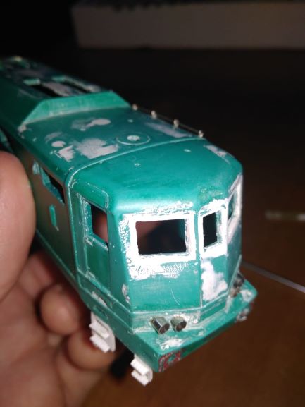

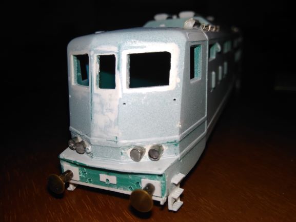

MessaggioInviato: sabato 16 gennaio 2021, 19:20
Iscritto il: mercoledì 22 luglio 2020, 10:52
Messaggi: 78
Buonasera,
mi sono portato un po avanti coi lavori, ho seguito il prezioso consigli di Claudio, e ho dato una prima mano di primer prima di iniziare ad incollare i vari particolari, così ho potuto sistemare alcune imperfezioni.. Guardando bene ci sono ancora alcune imperfezioni, ma difficili da notare sotto ad una luce verosimile, quindi non sono stato ad impazzire per ottenere un risultato perfetto.
MessaggioInviato: sabato 16 gennaio 2021, 20:18
Messaggi: 6365
Aggiungi i respingenti...quelli che hai su non si possono vedere...
MessaggioInviato: domenica 17 gennaio 2021, 1:34
Messaggi: 602
Ciao, concordo con Claudio per i respingenti, potresti usare quelli Roco di ricambio per la E636.
La presa cerchiata in blu è la presa a 78 poli per i treni navetta potesti provare a procurartele da progetto modellismo o da Michele Sacco (il primo ha anche i respingenti)
La farai MDVE o XMPR?
Ciao!
L.
MessaggioInviato: domenica 17 gennaio 2021, 13:36
Messaggi: 78
Ciao, la faccio MDVE, prima di comprare vorrei provare ad autocostruire.. i respingenti ci ho già provato col plasticard ma ho fallito miseramente hahah

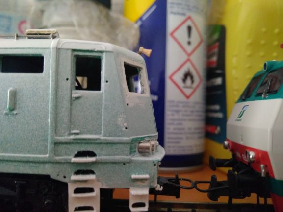

Buonasera, questo è lo stato attuale dei lavori..
Ho abbassato la cassa di un paio di millimetri, ho aggiunto il pacco batterie nel sottocassa realizzato con plasticard, ho realizzato le trombe (forse provvisoriamente) intagliando uno stuzzicadenti, ed ho predisposto con del cavo di rame le condotte AT sull'imperiale, che incollerò dopo la verniciatura. Mi ritengo abbastanza soddisfatto!
WhatsApp Image 2021-01-25 at 19.25.43.jpeg [ 33.39 KiB | Osservato 8844 volte ]
WhatsApp Image 2021-01-25 at 19.25.43 (1).jpeg [ 34.01 KiB | Osservato 8844 volte ]
Ora vorrei realizzare anche le condotte nel sottocassa, ma non so bene come muovermi.. Intendo dire che non so a cosa servono e come sono organizzate nel sottocassa, che forma hanno? dove vanno innestate nel sottocassa? non si capisce benissimo dalle immagini che ho trovato online. Inoltre sospetto che nel sottocassa, tra i carrelli, ci vada altro oltre alle batterie, ma non riesco ad individuare bene cosa dalle immagini! Qualcuno sa aiutarmi?

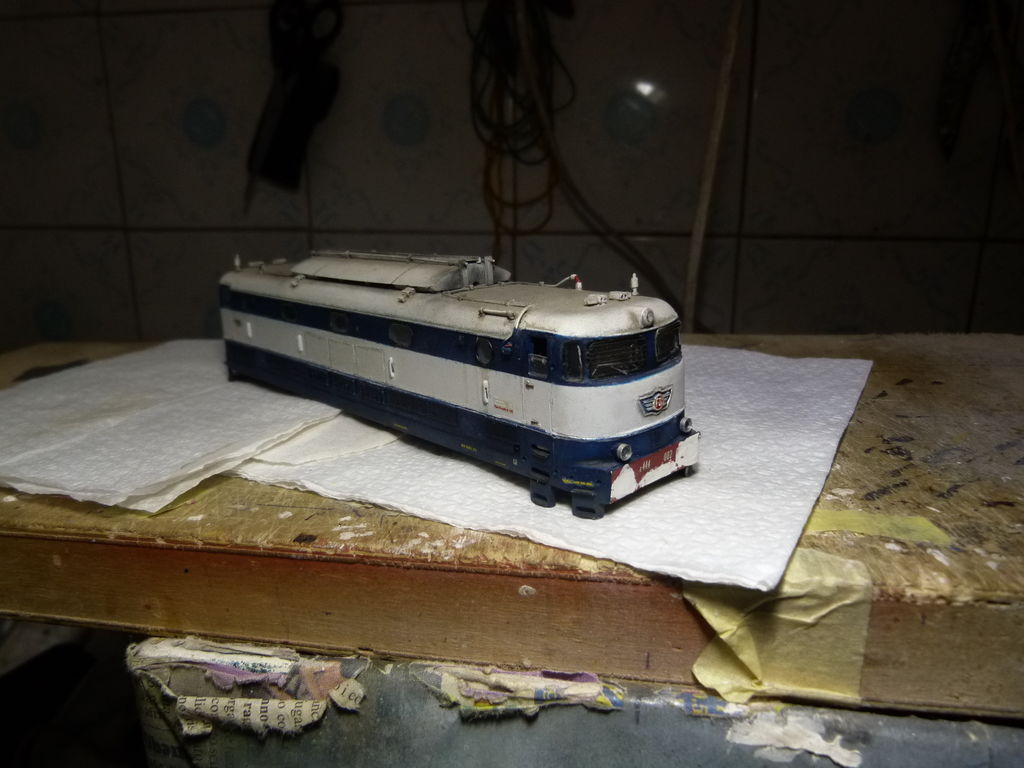

MessaggioInviato: martedì 26 gennaio 2021, 20:04
Messaggi: 1037
Ciao Alessandro :D , innanzi tutto complimenti pere come procedono i lavori!
Per le tubazioni non capisco bene a quali ti riferisci....
Sul discorso dell aerografo non credo che il compressorino delle ruote vada bene , non lo conosco bene ma credo che non abbia la valvola di sfiato , quando non si spinge il bottone dell aerografo per spruzzare la vernice il compressorino continua a pompare aria nel tubo e se non c è una valvolina di sfiato ti scoppia il tubo :mrgreen:
Sul fatto dei compressorini da 30 euro : è un discorso soggettivo , cioè se puoi spendere una cifra importante e comprare un buon compressore e aerografo sicuramente ti si semplifica il tutto però per cominciare a fare esperienza con questo tipo di verniciatura secondo me cominciare con in piccolo investimento va più che bene , poi a passare a qualcosa di più professionale si fa sempre in tempo ... considera che io lavoro con uno di questi compressorini ,kit pagato 36e compressore + aerografo con serbatoio in alto, tubo , filtro anti condensa e alimentatore, silenziosissimo ce l ho da due anni, certo non lo uso tutti i giorni ma di modelli militari ne faccio abbastanza e almeno per le basi di fondo uso il compressore e poi le mimetiche , simboli ecc li faccio a pennello perchè mi diverte di più lo ammetto, e si difende ancora bene...
Questa in stand by da troppo tempo, l ho fatta ( come tutti gli altri miei modelli sul forum)con quel kit
P1220350.JPG [ 122.67 KiB | Osservato 8777 volte ]
non sarà il massimo....
Ciao e amcora coplimenti
Gianfranco :D

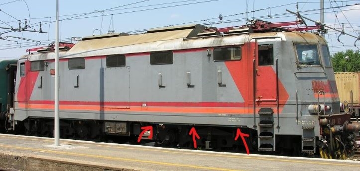

Inkede424-302-navetta-massimorinaldirailfaneurope_LIx.jpg [ 147.06 KiB | Osservato 8696 volte ]
Le condotte di cui parlo sono quelle visibili in questa fotto, esattamente in linea con la cassa grigia ai lati dei carrelli
Ale

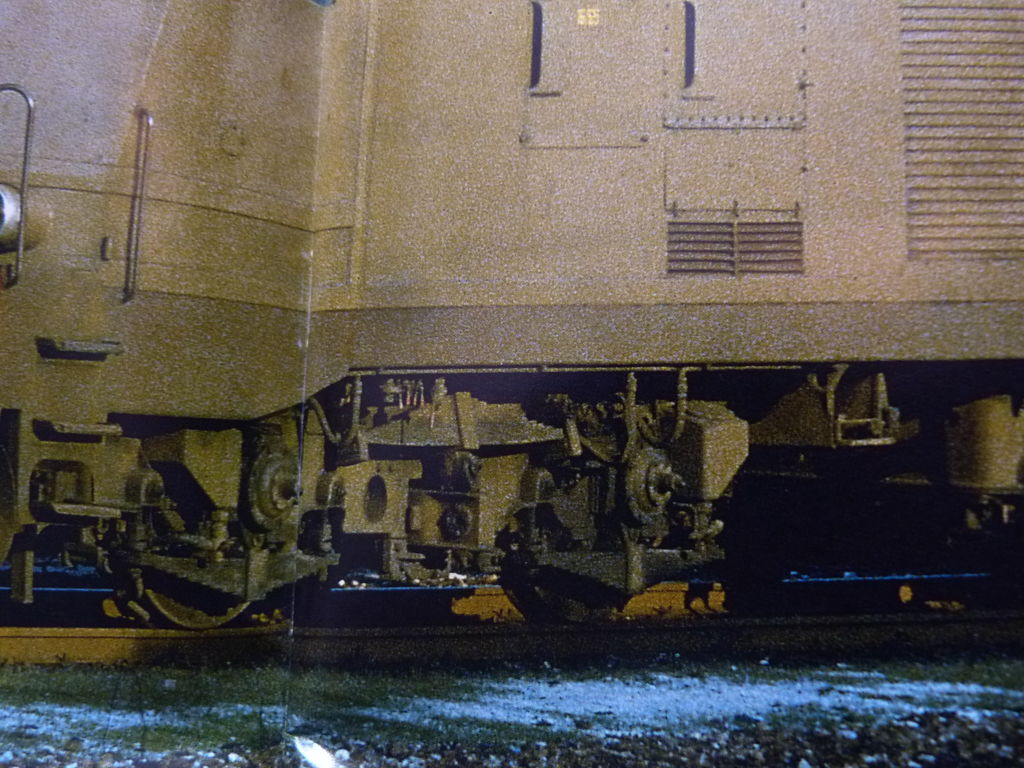

Ciao Alessandro :D il problema di quella condotta sottocassa è che le tubazioni che partono da essa e scendono verso il basso sono collegate al carrello
P1220363 (1).JPG [ 187.4 KiB | Osservato 8596 volte ]
questo comporta che ovviamente non le puoi riprodurre con un materiale rigido ma dovrebbero essere flessibili come nella realtà... l unico modo per riprodurle sarebbe al limite provare a farle con del filo elastico però sulla durata, specie se lo userai su di un plastico , non garantisco :D
tieni anche presente che se riproduci solo la tubazione aderente alla cassa e al limite fai i rubinetti avendo abbassato la cassa, controlla che non vada ad interferire con il carrello nelle curve.. divertiti a fare delle prove fa parte del gioco anche questo :D

Ma sono delle condotte per la frenatura? dovrei trovare una buona immagine da cui prendere spunto... Quella che hai postato è già più chiara di qualsiasi altra abbia trovato in rete
