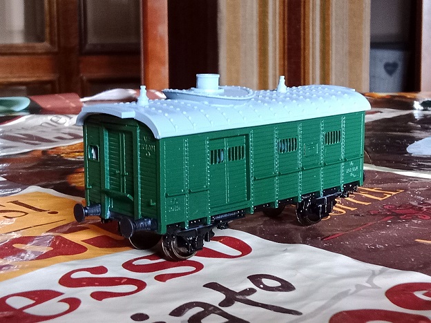

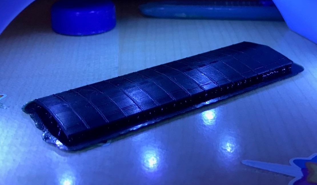

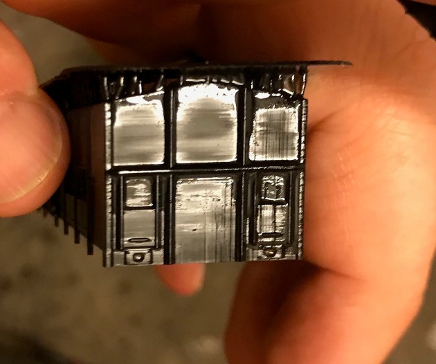

Queste sono le mie primissime esperienze..
Tetto.jpg [ 144.69 KiB | Osservato 7593 volte ]

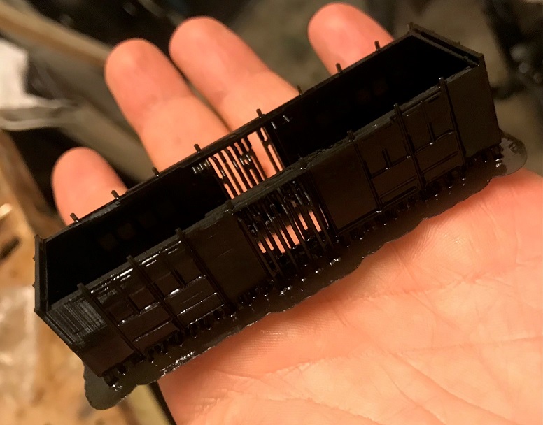

Carro1.jpg [ 116.95 KiB | Osservato 7593 volte ]
Carro2.jpg [ 94.08 KiB | Osservato 7593 volte ]
Le foto del carro si riferiscono a subito dopo il lavaggio.
Ho usato resina nera water washable Elegoo.
Le stampe sono venute bene direi, ma ho problemi di distorsione dei pezzi in fase di polimerizzazione...succede anche a Voi?
Se si, che rimedi avete utilizzato?
 Oggetto del messaggio: Re: stampa 3d.....esperimenti vari
MessaggioInviato: venerdì 24 settembre 2021, 13:21
Messaggi: 2854
Ehhh...le distorsioni...meno male che ci sono fortunati che che lasciano i loro modelli stampati sul cruscotto dell'auto x un anno intero senza che si deformino... :lol:
Scherzi a parte, gli unici consigli che ti posso dare sono:
Cercare di non scendere sotto il millimetro con gli spessori delle parti nascoste...più spessore c'è meglio è.
Dove non si può ispessire, prevedere delle nervature e traverse.
Salvo casi specifici, evitare di stampare l'oggetto parallelo al piatto ma inclinarlo (l'ideale sono 45°).
Non ho ancora provato, ma mi hanno consigliato di usare una resina trasparente o semitrasparente in modo che gli UV penetrino più in profondità nel pezzo da curare.
Per il resto, solo sbagliando, ci si corregge. :wink:

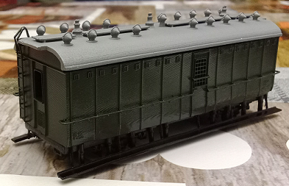

Buongiorno a tutti,
vorrei anche io condividere le mie prime esperienze con la stampa 3D.
Dopo un po' di tentavi, ho stampato un carro riscaldo Vcr 808, stampato con stampante Elegoo Saturn e resina standard.
Il risultato finale è stato veramente soddisfacente.
Sotto lo potete vedere.
Poi, per fare un po di esperienza, ho provato a stampare un carro trasporto detenuti K, questa volta con resina lavabile ad acqua.
Questa resina sarebbe veramente fantastica perchè eliminerebbe la spesa dell'alcool per la pulizia.
Ad ogni modo l'ho trovata molto 'molle' dopo la stampa e non sono risucito ad ottenere un risultato molto soddisfacente.
In più sono molto visibili le righine.. forse questo si potrebbe eliminare, ma con questo tipo di resina i dettagli e gli spigoli sono molto imprecisi.
Anche di questo vi allego una foto.
A questo punto penso proprio che tornerò sulla resina standard....
Attendo vostri commenti e consigli.
Saluti e alla prossima stampa
Ema7979

MessaggioInviato: lunedì 27 settembre 2021, 14:01
Messaggi: 2046
bongiorno.
lieto di vedere nuovi e ricercati modelli!
A parte le dimensioni un po' esagerate delle chiodature, ma davvero i coprigiunti erano, appunto, con le chiodature?
Da parte mia, se accetti spunti di miglioramento, segnalerei i respingenti, le marcature in rilievo (fanno tanto maerklin anni 60), e gli spessori.
A riguardo degli spessori, vorrei dire che scendo regolarmente fino a spessore 0.6 mm (raggi di ruote per esempio) con una photon, quindi sarei abbastanza convinto nel consigliarti di provare ad ottimizzare i vari dettagli, per aumentare ulteriormente la fattura del modello.

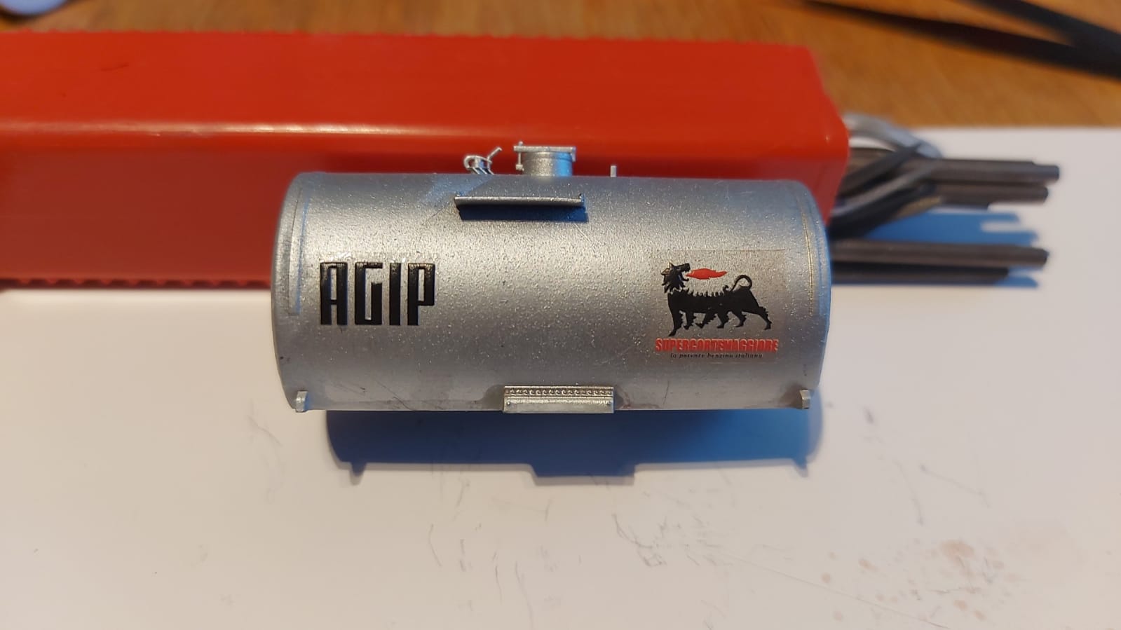

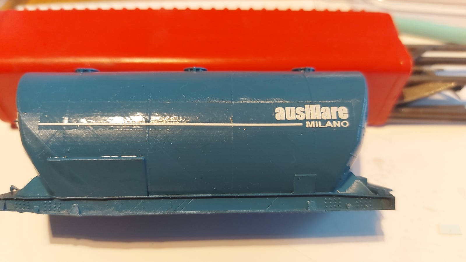

gli esperimenti proseguono e con le decals i carri assumono un'altro aspetto....mancano le fotoincisioni
mandi, max
Commento file: cisterna 29M3 agip
3.jpg [ 79.38 KiB | Osservato 6166 volte ]
Commento file: Mpu Ausiliare
2.jpg [ 88.43 KiB | Osservato 6166 volte ]

Max sono molto belli e ben fatti questi carri.
Vorrei porti una domanda: sul carro Ausiliare noto una piccola deformazione sulla trave del telaio...
questo problema l'ho avuto anch'io su una scocca di una E424 in scala TT (ma in maniera più esagerata)....sai a cosa può essere dovuto? O come si può mitigare?
MessaggioInviato: venerdì 24 dicembre 2021, 12:07
Messaggi: 1739
Località: udine collinare
Grazie, il carro ausiliare è un "morto" che ho usato per testare colore decals; purtroppo la stampa 3d è una rutta bestia, per esempio i carri F1914, F1904 ed Fo mi son usciti senza problemi. Carri come Hgb, hg1931, He che cone forme sono simili non c'è santo che vengano......non ti dico litri di resina buttati!
Mandi max
