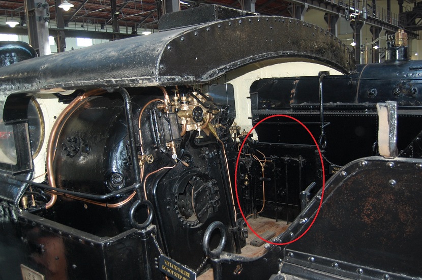

Ecco i comandi degli iniettori Friedmann della 477 di Pietrarsa:
Sulla 476 sono sicuramente molto simili, se non uguali.
G.

Non sempre il comando della presa vapore degli iniettori è stato sostituito con quello standard tipo FS (gruppo di ritenuta+leve di comando) ma sono stati mantenuti in opera gli originali comandi (vedi i due gruppi di ritenuta con relativi volantini di comando come nelle foro della 728 022) e montaggio dei classici iniettori FS posti sotto la cabina.
In origine il montaggio degli iniettori all'interno della cabina era principalmente dovuto dal voler preservare dal congelamento gli iniettori stessi, dato che le macchine dovevano operare su linee di montagna (Semmering ecc..) con temprature invernali a dir poco proibitive e anche dal fatto che venivano utilizzati degli iniettori aspiranti che non avevano necessià di essere montati sotto la cabina in posizione tale da dover ricevere l'acqua proveniente dal tender per caduta.
Gli iniettori Friedmann in uso nelle FS sono alimentati con l'acqua proveniente per caduta dal tenter e per questo sono posti sotto le cabine in posizione bassa.
Le FS nel corso degli anni hanno "addomesticato" i comandi su quasi tutte le vaporiere (tipo le 476-477-728 460-473 per sesempio) adottando la componentistica comune alle macchine nostrane (gruppi di rinenuta e comandi iniettori, valvolame, rubinetterie varie e tipi di iniettori con montaggio sotto le cabine ecc.).
Comunque direi che se realizzi la cabina della 476 come quella della 477 011 di Pietrarsa la cosa va più che bene.

Ovviamente, tutto dipende dalla epoca nella quale si vuole allineare l'aspetto del modello: se fino alla fine degli anni '20, probabilmente la locomotiva era ancora nello stato originario, con iniettori interni(da autocostruire, dato che non mi risulta esistano microfusioni di quei particolari), sfogatoio sul tetto della cabina e valvole di sicurezza di tipo KkstB.
Se invece il modello si posiziona negli anni di fine servizio, metà anni '50, l'allestimento deve essere "F.S." compltamente, quindi iniettori sotto cabina con comandi relativi , rubinetti di mandata sulla caldaia, valvola a bilancia, portello aereazione sul tetto rettangolare, eccetera.

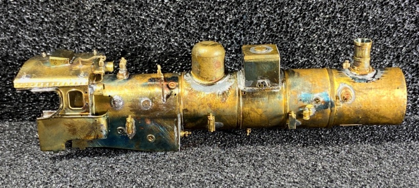

Ciao a tutti,
anche oggi abbiamo fatto qualche cosa sempre sulla caldaia e sulla cabina.
Le informazioni che ho ricevuto, molto esaustive, credo proprio che mi permetteranno
di lavorare sulla cabina con tutte le informazioni necessarie.
Alla prossima quindi.
Beppe
FS_476-025_072.JPG [ 169.4 KiB | Osservato 5577 volte ]
FS_476-025_073.JPG [ 201.28 KiB | Osservato 5577 volte ]
FS_476-025_074.JPG [ 158.52 KiB | Osservato 5577 volte ]
FS_476-025_075.JPG [ 151.77 KiB | Osservato 5577 volte ]

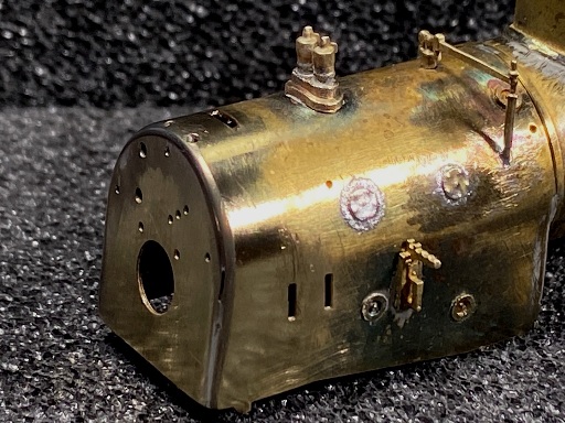

Beppe hai proceduto a stondare gli angoli della parete del forno della caldaia?

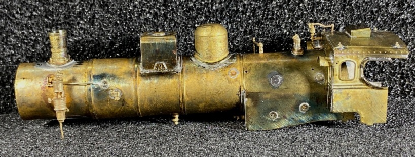

Beppe mi riferisco alla parete frontale del forno e all'inviluppo della caldaia, se guardi la foto del forno della 477 011 vedrai che la parete frontale non forma un angolo netto con la lamiera della caldaia ma ha lo spigolo arrotondato. Nella foto n. 66 che hai postato vedi che si sovrappongono una sull'altra formando un angolo e non una stondatura.

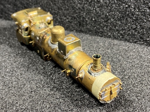

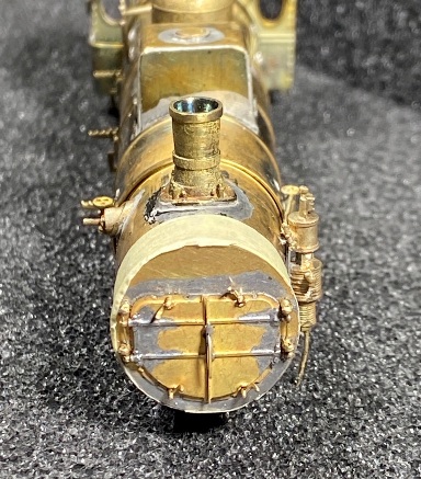

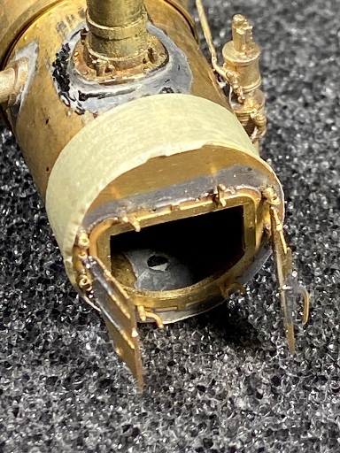

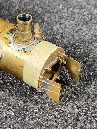

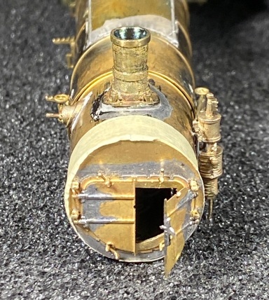

Già oggi ho introdotto una modifica extra, che ho
relizzato dopo qualche giorno di ripensamenti per
capire come poteva essere fatta: la modifica della
porta della camera a fumo per poterla rendere
apribile come al vero. Adesso vorrei vedere come
realizzare anche l'interno della camera ma....
credo che sarà molto più complicato.....cmqe vedremo
Per ora la testa della camera a fumo è fissata
in modo posticcio prima della saldatura finale
che spero di poter fare domani.....
Vi allego qualche immagine per farvi capire come
ho realizzato questa modifica, che è stata un po'
impegnativa.
A presto
Beppe

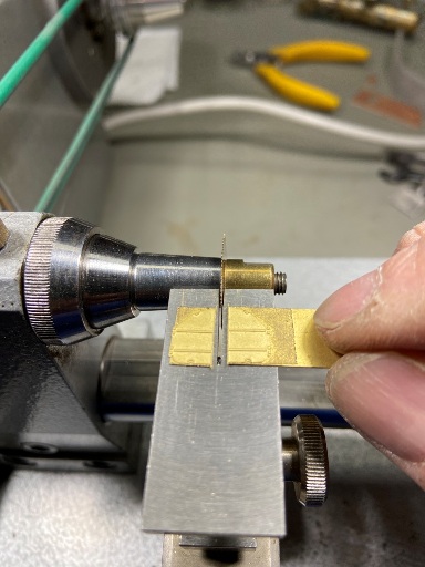

Commento file: Come prima cosa ho disegnato i contorni da eliminare con un seghetto da orefice e ho tolto la parte centrale della chiusura
FS_476-025_076.JPG [ 121.38 KiB | Osservato 5419 volte ]
Commento file: Poi con una fresa da taglio da 0,1 mm di spessore ho diviso la porta realizzata in fotoincisione. Questo per togliere la minor quantità possibile di materiale.
FS_476-025_077.JPG [ 68.55 KiB | Osservato 5419 volte ]
Commento file: Quindi ho realizzato le cerniere sulle due ante dei portelloni della camera a fumo e altrettante sulla parte fissa della stessa
FS_476-025_078.JPG [ 103.39 KiB | Osservato 5419 volte ]
Commento file: Portelloni chiusi e bloccati con i quattro chiavistelli
FS_476-025_079.JPG [ 128.66 KiB | Osservato 5419 volte ]
Commento file: Questo è il risultato con i portelloni aperti, semi aperti etc.
Il lavoro mi sembra molto buono.
Cosa ne dite ?
FS_476-025_080.JPG [ 126.29 KiB | Osservato 5419 volte ]
FS_476-025_081.JPG [ 137.87 KiB | Osservato 5419 volte ]
FS_476-025_082.JPG [ 112.32 KiB | Osservato 5419 volte ]
FS_476-025_083.JPG [ 100.14 KiB | Osservato 5419 volte ]

Il seghetto circolare da 0,1 dove lo comperi ?

Buon pomeriggio Beppe, una soluzione è saldare all'interno un tondino di ottone cotto da 1 -1,5 mm di diametro (perchè più malleabile) così da rinforzare l'accoppiamento, e poi procedere alla stondatura dello spigolo del forno. Questo metodo l'ho utilizzato con ottimi risultati sulla caldaia della 471 (quella con cabina aperta e ternder da a tre assi da 20 mc) che ho in costruzione e su altre macchine che avevano la parete frontale del forno in fotoincisione.
Il dischetto da taglio da 0,1 mm dove lo hai acquistato?

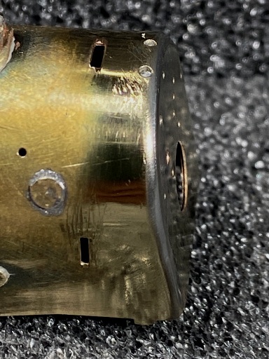

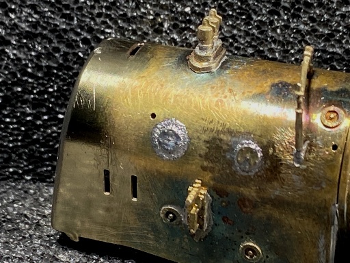

Ciao a tutti,

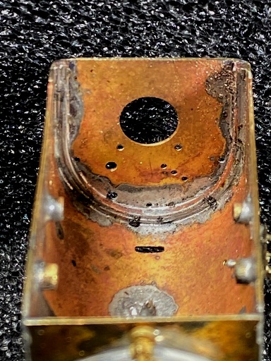

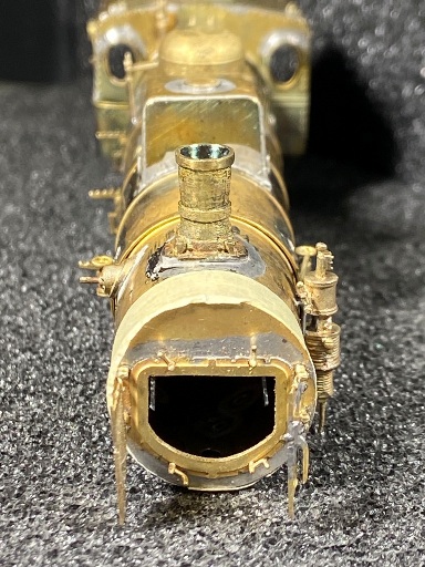

ho seguito il consiglio di Carlo circa la realizzazione del raccordo
tra la piastra frontale della caldaia e le pareti laterali del forno.
Ecco il risultato. Non mi sembra mala e alla fine non è stato neppure
molto complicato. Mi sembra anche che il rapporto delle dimensioni
sia abbastanza corretto.

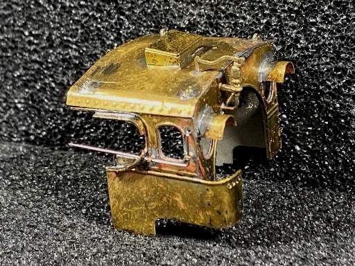

Allego anche una foto della cabina con i mancorrenti applicati.
A presto e colgo l'occasione per augurarvi una buona Santa Pasqua a tutti voi e alle vs. famiglie.
Beppe
Commento file: Applicazione di due fili a sez. rettangolare in rame al fine di creare un riempimento che poi ha consentito di realizzare il raccordo tra la piastra anteriore e le pareti laterali del forno.
FS_476-025_084.JPG [ 119.65 KiB | Osservato 5232 volte ]
Commento file: Stondamento della piastra anteriore della caldaia con le pareti laterali del forno.
FS_476-025_085.JPG [ 99.33 KiB | Osservato 5232 volte ]
FS_476-025_086.JPG [ 108.71 KiB | Osservato 5232 volte ]
FS_476-025_087.JPG [ 110.19 KiB | Osservato 5232 volte ]
Commento file: Cabina di guida con alcuni mancorrenti già applicati.
FS_476-025_088.JPG [ 146.02 KiB | Osservato 5232 volte ]

Direi che è venuto proprio bene Beppe, buona Pasqua anche a te e ai tuoi cari.
Carlo

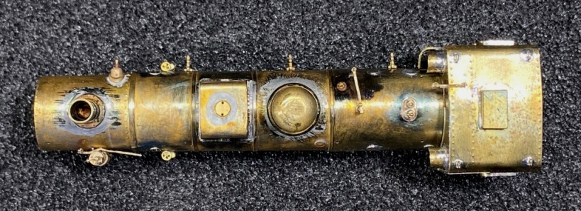

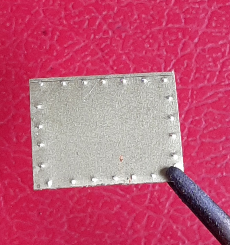

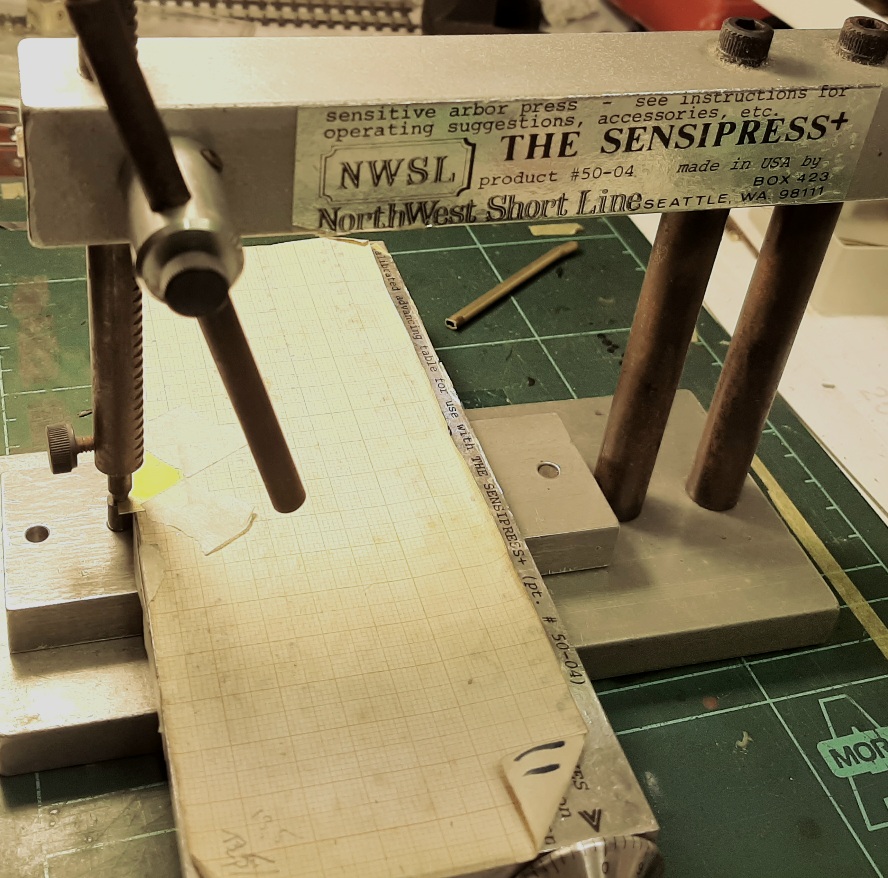

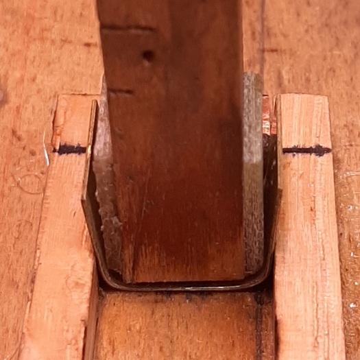

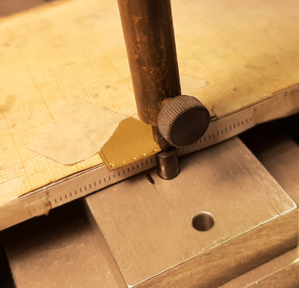

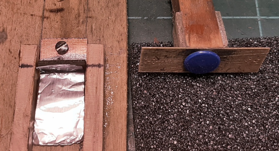

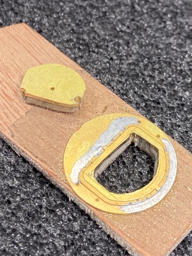

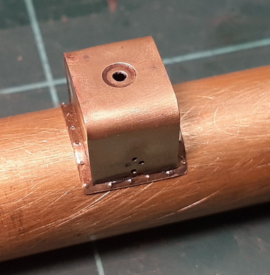

Senza voler invadere il campo dell'amico Beppe di seguito come ho approntato la flangia della sabbiera una volta che ho preventivamente ridotto in altezza di circa 2,5 mm le facce anteriore e posteriore. Dovendone far 3 mi sono un po' ingegnato con banali sagome, dime ecc. per facilitare tutte le operazioni, stagnatura inclusa avvenuta sullo stampo di piegatura.
Buona Pasqua a tutti !
Sagoma piegatura e dima montaggio.jpg [ 212.84 KiB | Osservato 5157 volte ]
Piegatura sabbiera su stampo e dima 3.jpg [ 87.38 KiB | Osservato 5157 volte ]
Punzonatura flangia .jpg [ 262.32 KiB | Osservato 5157 volte ]
Punzone e contropunzone3.jpg [ 199 KiB | Osservato 5157 volte ]
Flangia chiodata 0.jpg [ 193.56 KiB | Osservato 5157 volte ]
Sabbiera .jpg [ 229.52 KiB | Osservato 5157 volte ]
