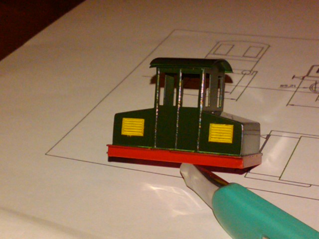

Ciao ragazzi da 0 a 100 anni
non riesco ad allegare le foto che ho fatto
mi dice che le dimensione del file è troppo eccessiva
volevo un vostro parere :(
prima o poi ci riesco ad inserirle,
o la mando a qualcuno via mail!
ho stampato il disegno, una passata di vinalil
sul retro e incollato su un foglio di plasticard
tagliato, incollato, carteggiato il tutto e verniciato, cassa e telaio
adesso mi manca da fare il sottocassa, scalette e respingenti.
saluti a tutti
Sandro :D
adesso ci riprovo!!!!

Piripicchio !
Rende benissimo l'idea. Complimenti per la velocita' :!:
Sono ansioso di vedere tutte le varie soluzioni.

si può risalire alla livrea???

x Massimo
non so se la livrea è giusta
io ho guardato le foto di Antonello e quelle su ttm 30
e ho a casa una bomboletta di verde vagone fs 006/155
e una rossa ral 3000, con il rosso coloro i modellini dei vigili del fuoco,
ho troppe collezioni in corso!!!
prima o poi- mi sa poi ma molllotoooo poiii- mi farò il PLASTICO, intanto per adesso
modifico e metto da parte,
Sandro
ps. la foto è un po' scura

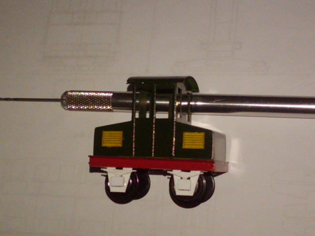

I lavori proseguono.
Sandro
IMG01402-20100704-1648.jpg [ 47.65 KiB | Osservato 4910 volte ]

ma le quote sono corrette!? non ho sottomano il TTM ma mi sembra di ricordare che il figurino raffigurava il prototipo più grande con 4 aeratori per fiancata, mentre il nostro è solo riportato in foto....

su ttm 30 ci sono le foto del modello che ho riprodotto con i disegni che avete pubblicato quì nel forum,
e sempre su ttm 30 hanno messo il figurino del mezzo con quattro aeratori per lato e serbatoi -aria credo- nel tetto,
foto di una loco vera e figurino di un'altra
Sandro
