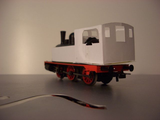

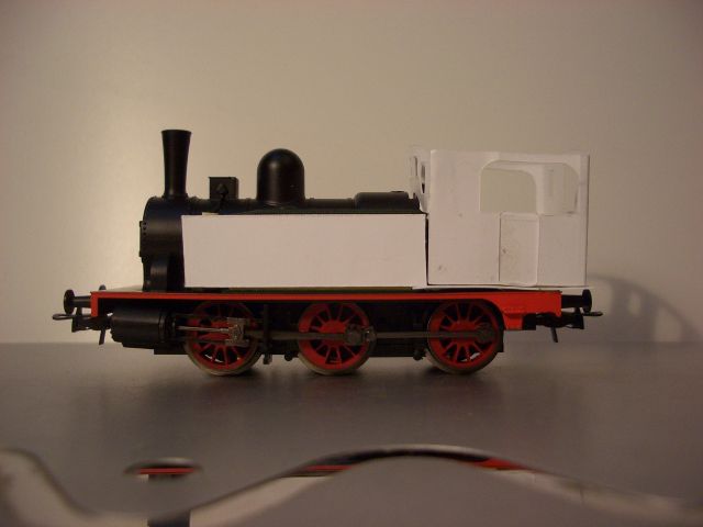

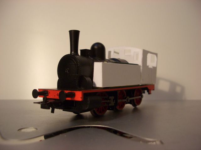

Queste quattro foto, per quanto stortignaccole danno un'idea di quanto vada allungato il telaio.
Io avrei deciso di effettuare il taglio subito dopo i passaggi ruota in cabina ( vedi foto precedenti ).
Le casse vanno arrotondate lato camera a fumo, lo scalino sotto la cabina va tolto e ricostruito,
la parte visibile della caldaia va ricostruita a diametro unico e con duomo e sabbiera (cilindrica) invertiti.
Per chi entrasse solo adesso i cilindri vanno resi orizzontali e rastremati sul fianco verso il telaio
( cfr foto macchina vera )
Antonello

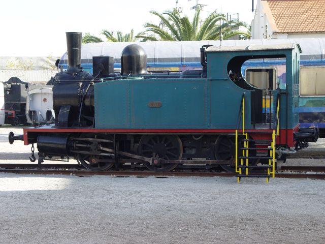

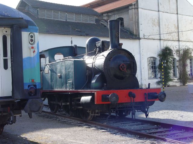

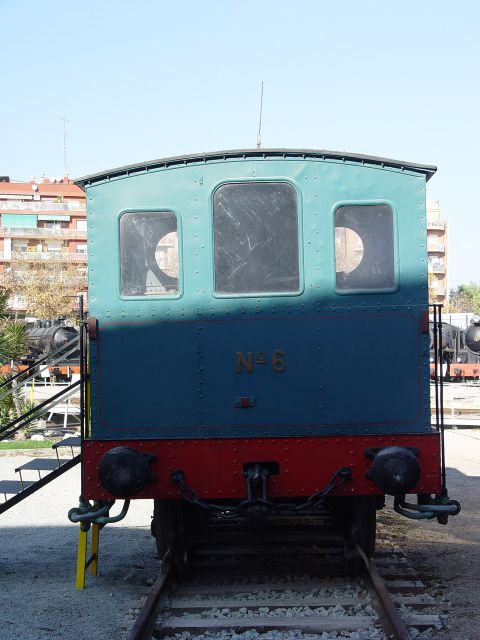

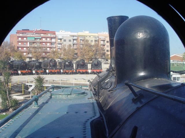

Un paio di immagini della Caffettiera, al vero ...
ed alcune informazioni:
SERIE 030-0232 / 030-0234
UN PO' DI STORIA:
La ferrovia da Barcellona a Sarrià (F.B.S.) ordinò nel 1886 alla fabbrica "La Maquinista Terrestre y Marìtima" (M.T.M.) due locomotive con rodiggio 0-3-0 (le prime con scartamento largo spagnolo costruite dalla fabbrica di Barcellona), che utilizzò fino all'elettrificazione della linea nel 1905, quando furono vendute alla Ferrovia da Mollet a Caldes de Montbui (F.M.C.; in spagnolo Caldas). Nel 1915 furono ordinate tre nuove locomotive, che, sebbene fosse molto simili alle precedenti, presentavano comunque alcune differenze. Alla chiusura della ferrovia nel 1932 le tre locomotive furono ricoverate nelle officine di Caldes, soffrendo un certo deterioramento, che rese necessaria una loro revisione nel 1937 presso le officine "Armonia de Palomar" di Sant Andreu de Palomar. Finita la Guerra Civile, e visto che la ferrovia non riprendeva servizio, le locomotive furono prese in carico dallo Stato, ed incorporate nel parco della RENFE nel 1941, immatricolate come serie 030-0232 / 030-0234.
La n°5, dopo una grande riparazione effettuata nel 1943, fu inviata al deposito di Valencia Término, e nel 1948 a quello di Oviedo, prestando servizio (in regime di noleggio) per diverse imprese minerarie; fu venduta definitivamente alla società HUNOSA nel 1964. Fu ritirata dal servizio nel 1981. E' conservata nel Museo Ferroviario delle Asturie.
La n°6 fu portata nel 1942 alla stazione di Sant Andreu Arenal (Barcellona) per la manovra. Nel 1943 fu riparata in seguito ad una grave avaria, e verso la fine del 1947 fu portata nelle Asturie, prestando servizio nel deposito di Oviedo a partire dal 25 febbraio del 1948. Come la gemella, fu noleggiata a diverse imprese minerarie. All'inizio degli anni '60, tornò in Catalogna, e fu assegnata al deposito di Poble Nou (Barcellona) per la manovra, e poco dopo ritirata dal servizio. E' conservata nel Museo Ferroviario Nazionale, presso la sede di Vilanova i la Geltrù (Barcellona).
La n°7 prestò servizio a partire dal 1944 a Sant Andreu (Barcellona) e in quello stesso anno fu trasferita al deposito di Cajo (Santander) per la manovra. In seguito, come le due altre unità, fu portata a Oviedo per essere utilizzata dalla RENFE e da imprese minerarie. Nella prima metà degli anni '50 fu accantonata nella stazione di Villafrìa (Burgos) e radiata nel 1955. Fu demolita, ma la caldaia fu inviata all'officina del materiale rotabile di Irùn, dove fu utilizzata per molti anni per il preriscaldamento dei treni.
(Testo originale: http://renfe-h0.com/01_parque_motor/01_01_locomotoras_vapor/030/serie_030_0232-0234.htm, tradotto dal sottoscritto)
Buon Natale a tutti :wink:
Filippo

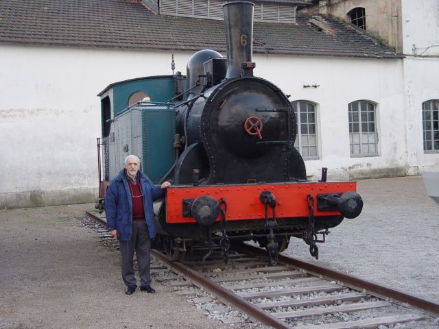

La riconoscete ?
Localita' Villanova i la Geltru' - Museo RENFE - un' oretta dall'aeroporto di Barcellona
Il signore con la 'panza' sono io

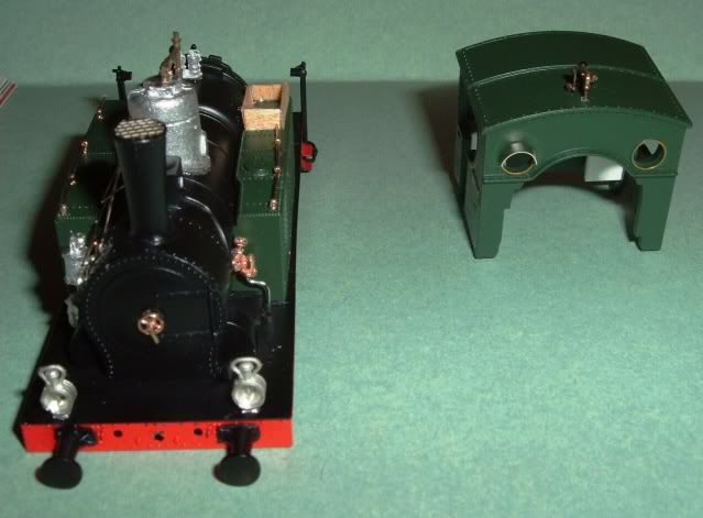

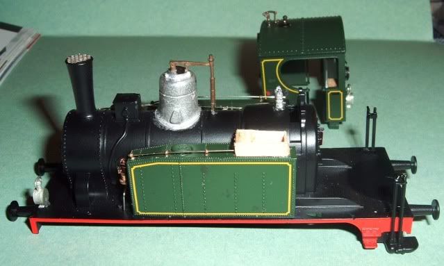

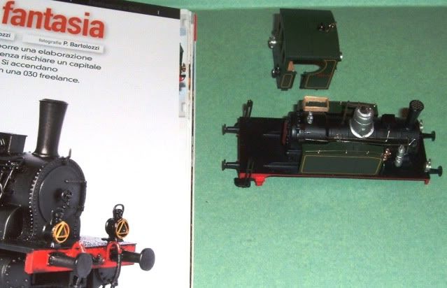

Ma essendo finalmente riuscito a procurarmi anch'io una di queste vaporette a prezzo molto vantaggioso ho provato a ripercorrere le orme di Paolo e del suo servizio su TTM elaborando una piccola vaporiera free-lance in stile italiano ...
Non ho voluto aprire un topic dedicato, non mi e' sembrato necessario.
Ecco il mio umile lavoretto.
Per Paolo e' stato un "divertissement", immagino, io mi sono dovuto impegnare un po' di piu' ma sono abbastanza soddisfatto.
Gli aggiuntivi li avevo in casa da tempo e ho copiato il suo lavoro fin dove sono riuscito. Chi mi ha visto a Novegro e' testimone di come cercassi gli ultimi particolari per finire il lavoro ! (ho chiesto a tutti ! :mrgreen: )
Ho autocostruito la vedetta in metallo, la reticella parascintille e il duomo usato non e' (evidentemente ) come quello dell'articolo
Il lavoro di aggiuntivazione comunque e' venuto abbastanza pulito :
