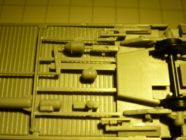

Per i particolari del sottocassa, son arrivato quasi a tutto tranne che ai particolari 32 e 33 (vado a memoria...) che non so proprio dove si mettono e non sono indicati bene nelle istruzioni. Ma viene in soccorso una foto pubblicata da redazione su questo filetto: viewtopic.php?f=21&t=57600&start=30 a pagina 3. C'è tuto il sottocassa.

I dubbi sono nei pezzi dei serbatoi ed accessori: qui effettivamente c'è poca chiarezza, ma provando la collocazione si trova. Basta osservare che le scanalature dei serbatoi corrispondono a delle linguette per fissarli.

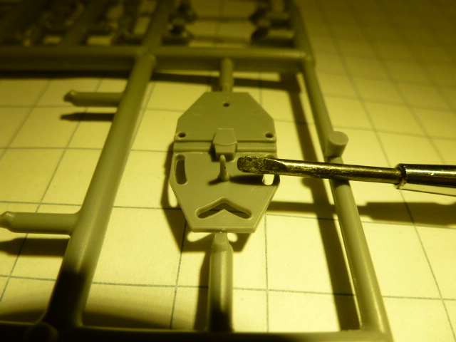

Carissimi,
per chiarezza vi allego le foto di ciò che ho fatto. Il pirolino che ho eliminato è indicato dal cacciavite.
Spero di aver azzeccato il montaggio.
Saluti a tutti,
Riccardo

Perfetto, il pernetto del pezzo 15 (peraltro doppio). Si, va eliminato.

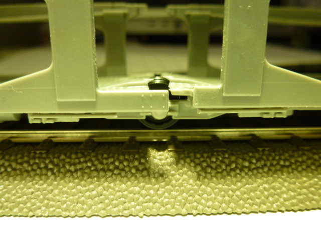

Aiuto :!: :!: :!:
Ho montato felicemente i primi due Pay grazie alle dritte del forum :D :D :D
Li metto sul plastico, mi pregusto l'aggancio con l'E626, :? ma il gancio penzola almeno due mm sotto rispetto la motrice, lo stesso dislivello osservando i respingenti.
Confuso faccio avvicinare la Gr625 Oskar: idem.
Che fare?
Ho affiancato un asse standard TTM e uno del Pay. La differenza di dimensione è notevole, e la differenza di altezza sembra proprio quella.
