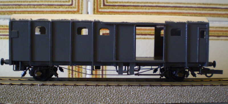

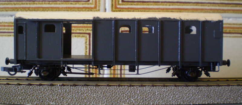

Altro aggiornamento lavori.
@Giuseppe (Bari S. Spirito) la modifica che mi consigliavi non l'ho potuta fare perché la colla ha fatto presa in modo molto tenace e avrei corso il rischio di rompere tutto.

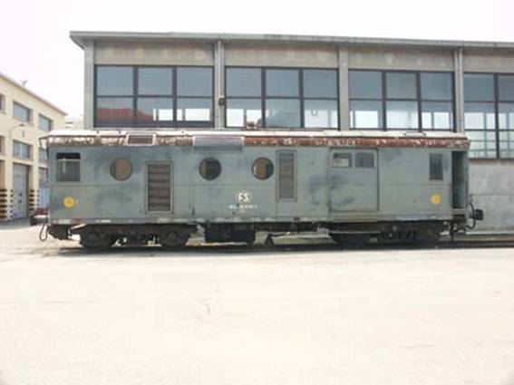

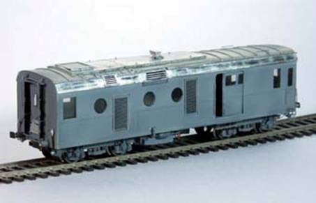

Questo è quello che volevo realizzare:
image002.jpg [ 23.13 KiB | Osservato 6262 volte ]
image005.jpg [ 14.01 KiB | Osservato 6262 volte ]

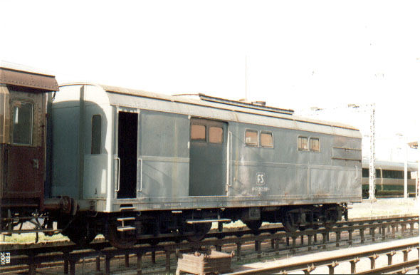

Precedentemente intendevo gli sportelli con il soffietto per passare da un vagone all'altro, Avevo in mente da un lato di realizzarlo chiuso, come questo:
mitvrz001.jpg [ 56.28 KiB | Osservato 6262 volte ]
 Oggetto del messaggio: Re: AUTOCOSTRUZIONE: carri Riscaldo in scala H0
MessaggioInviato: venerdì 21 settembre 2012, 19:55
Nome: Alessio Andreacchio
Messaggi: 1968
In quel caso commetteresti un'errore: il carro che vuoi fare tu ha i mantici da entrambi i lati.
Il secondo ha correttamente la mancanza di tale particolare da entrambe le testate.
Alex

tra i due carri che hai postato le foto c'è una differenza fondamentale oltre che alla forma. Il primo è per carrozze munite di rec (riscaldamento elettrico) il secondo per carrozze munite di riscaldamento a vapore.
Quindi il primo è munito di motogeneratore diesel il secondo di caldaia a vapore.
Strutturalmente sono molto diversi poi, calcola che il primo è di costruzione recente possiamo dire, il secondo è il carro vrz 1935.

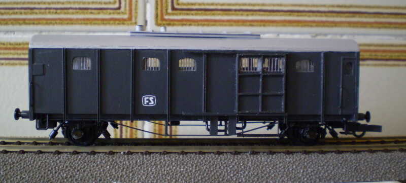

Ecco qua il carro finito.
Alex

mi piace !
bellissimo lavoro , complimenti.
una domanda , per le grate dei finestrini , che metodologia hai usato ?
