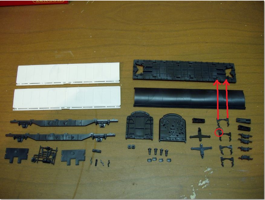

Ciao Bruno. Il pezzo che regge le ganasce dei freni va messo nei fori rettangolari appositamente predisposti nel telaio, come da foto che ti allego. Tieni presente che in tutti i kit che ho montato ho trovato un pezzo (c'è ne sono 4, uno per ruota) che aveva il punto di iniezione della plastica nello stampo proprio in corrispondenza del dentino che andrebbe ad inserirsi nella sede rettangolare sul telaio. Quindi in quel caso occorre assottigliare e accorciare il dentino, fino a renderlo uguale agli altri, comunque in modo che non occorra fare sforzo quando il pezzo va inserito nelle sedi.
Per quanto riguarda l'altro pezzo, ti sono già state date le spiegazioni :wink: confermo anche io che quel pezzo va messo nelle piccole sedi che ci sono sulle ganasce, montato nel verso che puoi vedere nella foto.
Per i ganci, essendo il modello provvisto di portagancio a norma NEM, puoi usare quelli ad occhiello o quelli a coda. Io ho usato i ganci corti Roco. Per il cinematismo del timone, invece, c'è da lavorarci un po' per farlo funzionare e nel topic puoi trovare varie soluzioni.

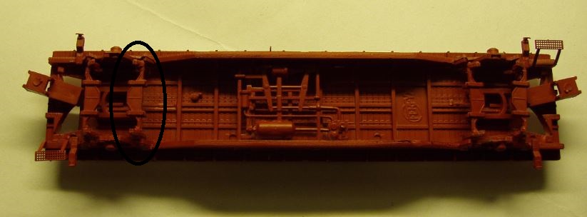

E vero Fabrizio,Quel dentino maléfico a fatto dannare anche me,prima di capire cos´era,non cera verso d´incastrarlo.Probblema simile ho trovato coi Longheroni(si chiamano cosi?)le due travi che corrono sotto lungo il pianale,che tra l´altro non sono simetriche,ho dovuto pelare un bel po,per farle aderire perfettamente,entravano sempre troppo forzate.

I longheroni sono, come giustamente dici, dissimmetrici, cosa che mi sembra mi avesse anche tratto in inganno durante il montaggio. Anche io ho avuto qualche difficoltà nell' inserire i longheroni in sede. Talvolta non aderiscono bene anche perché il pianale non è perfettamente piano, ma un po' storto. Tuttavia una volta montati i carri, quella parte di contatto tra longherone e pianale non si vede, essendo celata dalla cassa del carro. Quindi eventuali piccoli spazi tra longherone e pianale vengono nascosti.

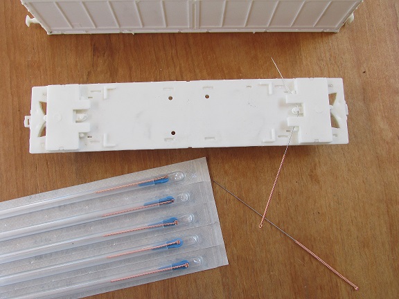

Anch´io mi sono fumato un asse di plástica,cercando di accorciare le punte.Per fortuna ho trovato un tubicino in fibra di carbonio che va una meraviglia,e solo con un´asta di 80 cm immaggina quanti ne puoi fare.
Poi ho trovato questi aghi da acupunturista,que prima usavo solo per sturare i tubi delle boccette di colla Faller,ho trovato che offrono la giusta resistenza per il cinematismo del gancio.Ora non mi rimane che aspettare di trovare uno spacc..,fornitore di questi ganci corti,ho provato con un sito tedesco ,ma ancora non ho avuto risposta.

Per gli aghi invece,il diámetro é 0,2 mm,acciaioso quanto basta e occorre piegarli appena appena per evitare che rimangano troppo tesi.Prove Su rotaia non ne ho fatte,in quanto non dispongo di nessun gancio adatto,sto ancora cercando fornitori.

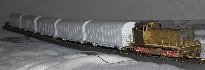

Ho finito di montare i carri: eccoli qui in attesa di verniciatura, in coda alla D.141 in attesa di essere completata
_1016027.JPG [ 52.15 KiB | Osservato 7999 volte ]
Sono uno con il terrazzino (quello attaccato alla loco) e quattro senza

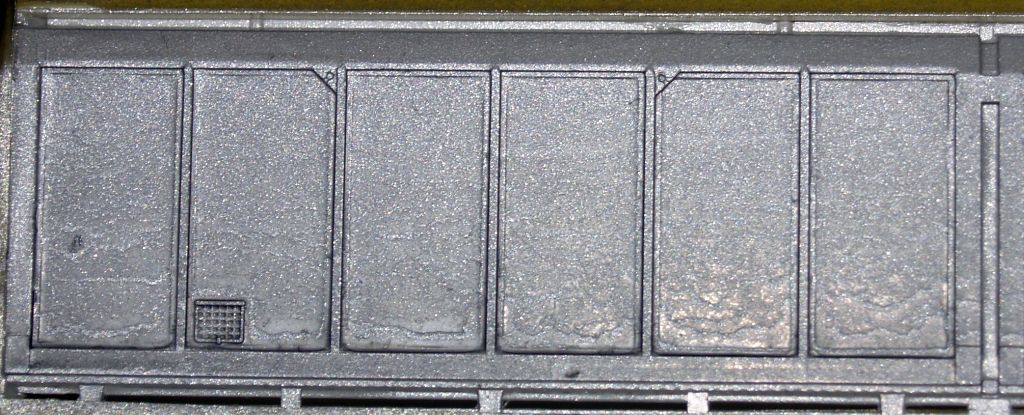

Credo che sia come dici tu: ho avuto la mano troppo pesante e dato troppo colore. Il rosso vagone sul bianco della plastica si notava subito, ma l'argento no e mi sono fatto fregare. Se parliamo solo dell'aggrappaggio della vernice al materiale, mi pare che sulla plastica il fondo non sia necessario, sul metallo, invece, ho provato a stendere il colore a pennello e sull'ottone forma una pellicola che si lacera al primo graffio, quindi il primer sarà d'obbligo sul D.141.
Ecco una foto esplicativa del disastro; è solo mezza fiancata, ma l'altra metà non è messa meglio:
_1016107.jpg [ 149.2 KiB | Osservato 7693 volte ]
Le chiazze grigio chiaro che appaiono sopra e sotto le "onde" all'altezza del porta documenti su tutti i pannelli sono in realtà bianche, cioè la plastica del modello. Questa è la parete venuta peggio, ma su 10 (5 carri) si salvano 2 fiancate e mezza, probabilmente proprio quelle sulle quali sono andato più leggero. Le altre sono una via di mezzo fra quelle riuscite (cioè bisognose solo di un altro paio di mani) e quella in fotografia.

Si, sembra proprio che tu abbia avuto la mano un po' troppo pesante.
Sulla plastica l'aggrappante non dovrebbe servire, infatti io come fondo ho usato del normale grigio chiaro, col solo scopo di uniformare il supporto per la livrea. Probabilmente la natura del colore, essendo l'argento un "metallizzato" è differente.
