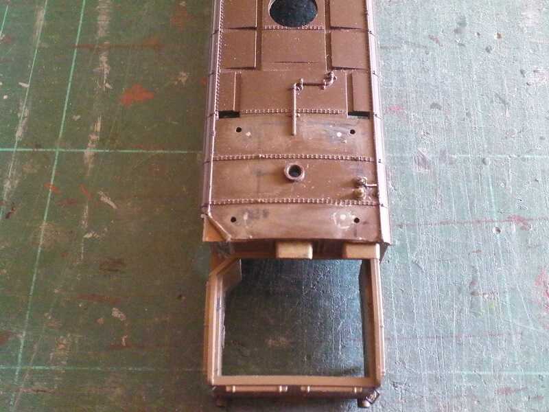

Grazie al provvidenziale recupero di una rivista di diversi anni fa, ho ripreso il lavoro sulla E 626 con qualche modifica di dettaglio, incominciando dalla cabina A.
- Rifatta la stuccatura dello scasso sul tetto (non presente al vero) ed eliminazione e stuccatura di una specie di botola vicino allo sfogatoio (anche questa inesistente al vero); oltre a questo ho provveduto ad eliminare buona parte delle tubature stampate, che in realtà hanno un andamento diverso.
IMGA0201.JPG [ 65.37 KiB | Osservato 3610 volte ]
- Ricostruzione delle tubature con filo d'acciaio da 0,3 mm e incollate al loro posto con il Bostik; con una punta da 0,3 mm ho forato il "tognolino" dietro al fischio, per poi inserire uno spezzone di filo d'acciaio sagomato come in foto, che fa poi a collegarsi con la tubatura ricostruita. Manca un terzo tratto, che correndo a cavallo dell'isolatore monterò più avanti, dopo aver riverniciato il tetto e montato il pantografo.
IMGA0203.JPG [ 66.4 KiB | Osservato 3610 volte ]

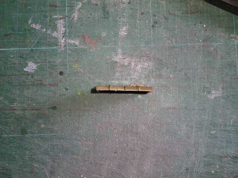

- Ho proceduto ad elaborare anche i coperchi dell'avancorpo, che sono stati dotati delle due maniglie di apertura; per la realizzazione di questi particolari ho usato filo d'acciaio sempre da 0,3 mm.
IMGA0205.JPG [ 70.8 KiB | Osservato 3610 volte ]
IMGA0206.JPG [ 65.38 KiB | Osservato 3610 volte ]

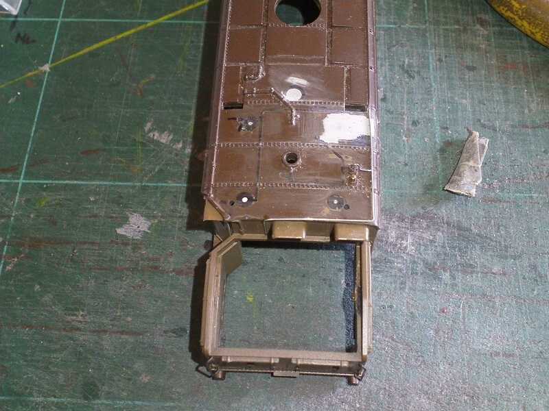

Cabina B.
- Eliminate le tubature errate, ho forato il "tognolino" dietro al fischio e inserito il solito spezzone di filo sagomato che va poi a collegarsi con la condotta già esistente. Anche qui verrà montata la tubatura restante una volta rimontato il pantografo.
IMGA0210.JPG [ 58.91 KiB | Osservato 3556 volte ]

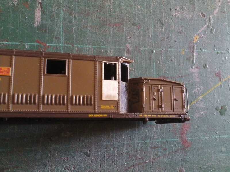

- In prossimità dell porta di accesso, va eliminata con estrema cautela la cornice dello sportello sull'avancorpo, non presente al vero, evitando di danneggiare il gradino.
IMGA0214.JPG [ 65.32 KiB | Osservato 3556 volte ]

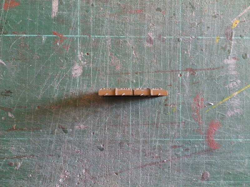

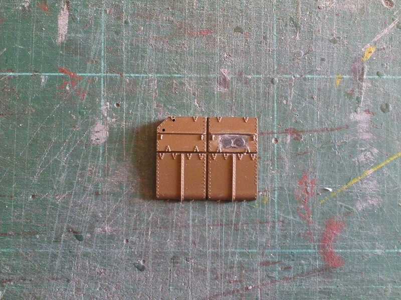

- il coperchio dell'avancorpo è stato dotato delle maniglie di apertura (in questo caso sono quattro) ed è stato rimosso il sopralzo che al vero non esiste; per agevolare il lavoro di stuccatura ho tappato i fori presenti con degli spezzoni di materozze, pareggiando tutto con carta vetro fine e poi stuccando.
IMGA0216.JPG [ 83.24 KiB | Osservato 3556 volte ]
IMGA0219.JPG [ 77.97 KiB | Osservato 3556 volte ]
