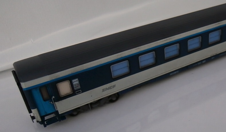

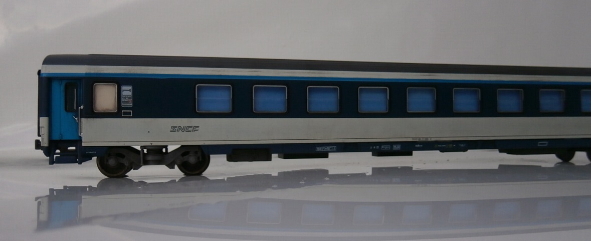

Bomz DB Tillig
aaaaadb.JPG [ 71.72 KiB | Osservato 12862 volte ]
adb2.jpg [ 210.8 KiB | Osservato 12862 volte ]

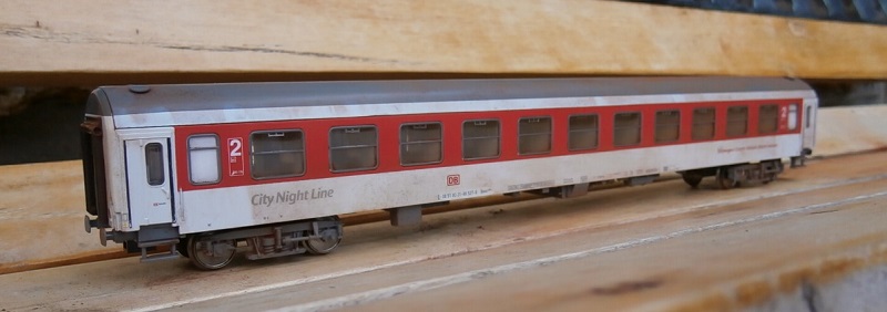

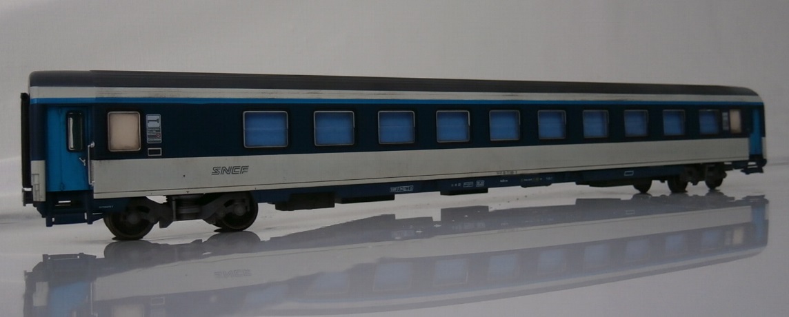

Corail Piko
ae.jpg [ 102.5 KiB | Osservato 12724 volte ]
ae2.JPG [ 74.08 KiB | Osservato 12724 volte ]
ae3.JPG [ 99.25 KiB | Osservato 12724 volte ]
ciao :wink:

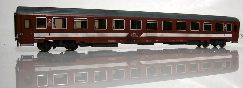

Ava200 CFR Amintiri
Atop.jpg [ 53 KiB | Osservato 12641 volte ]

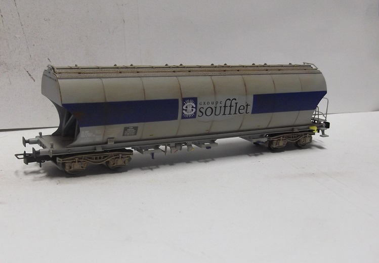

Tramoggia JOUEF
A13.JPG [ 129.86 KiB | Osservato 12355 volte ]
