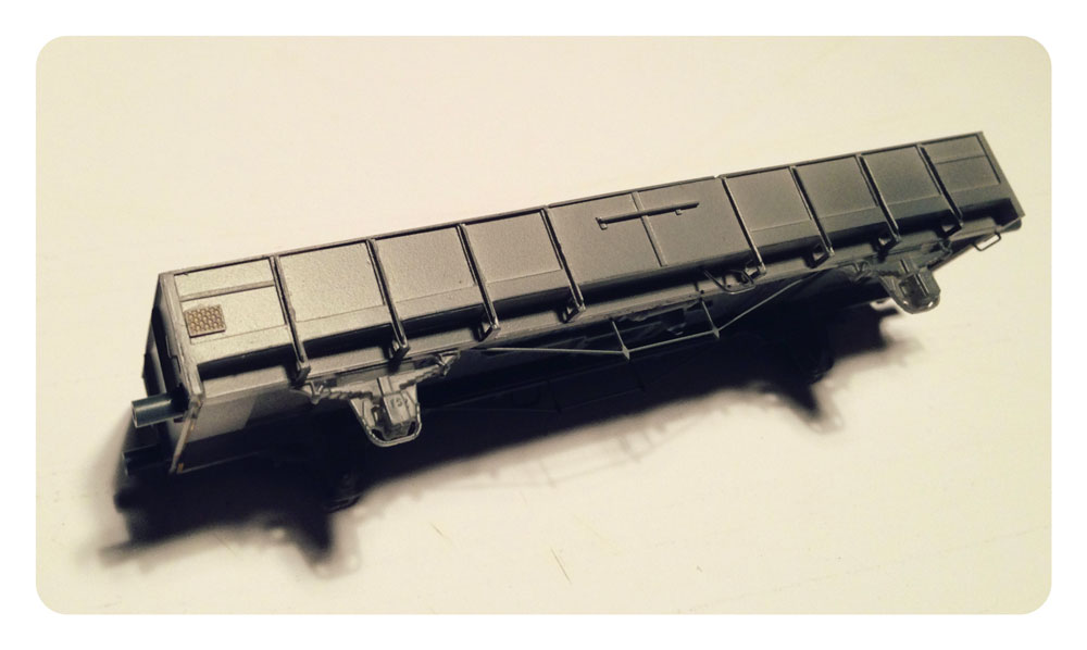

Vi ringrazio amici, procederò così e spero di ottenere il risultato voluto. La modifica è già stata effettuata e le scocche sembrano rinate. La colla che ho usato per le giunture è una epossidica a due componenti e sembra molto solida (anche per l'esperienza che ne ho tratto). In ultima analisi potrò contare su una sabbiatrice che ho acquistato tempo fa e che un amico vuole insegnarmi ad usare.

Salve a tutti. Il tentativo con liquido per freni è riuscito perfettamente, anche se ho una domanda. La superficie finale rimane molto liscia e mi chiedo se sia proprio necessario l'uso del primer. In genere non ne faccio uso se ritengo che la superficie sia perfettamente levigata e non presenta porosità o fratture. Forse che la vernice (la mia scelta ricade sulla sintetica o acrilica) non faccia buona presa? Si tratta qui di sovrapporre due colori, visto che ho intenzione di realizzare la 636 080 e che il materiale Roco è ABS. Seguo il sistema del nastro adesivo che è piuttosto indicato qui, vista la linearità dei contorni.

Primer senza dubbio. L'ABS, a differenza del polistirene, è un copolimero, cioè una miscela di polimeri diversi; nella sua composizione c'è un tot variabile di butadiene, un elastomero, che rende il materiale meno aggredibile dai solventi e quindi più difficile da verniciare, seppur in minima parte.
Usa l'Alclad ALC-306 White Primer/Micro Filler che è il non plus ultra:
C'è anche il micro filler della Lechler, ottimo, ma ne devi prendere minimo un kg.

Grazie Giuseppe, sei impagabile. Le tue competenze nelle chimica mi fanno pensare che tu sia uno specialista. Seguirò il tuo suggerimento. Qui abbiamo un negozio di colori e vernici molto fornito e se anche non avesse quello che cerchi, te lo manda a prendere. chiederò esattamente quello che citi e poi ti farò sapere.
