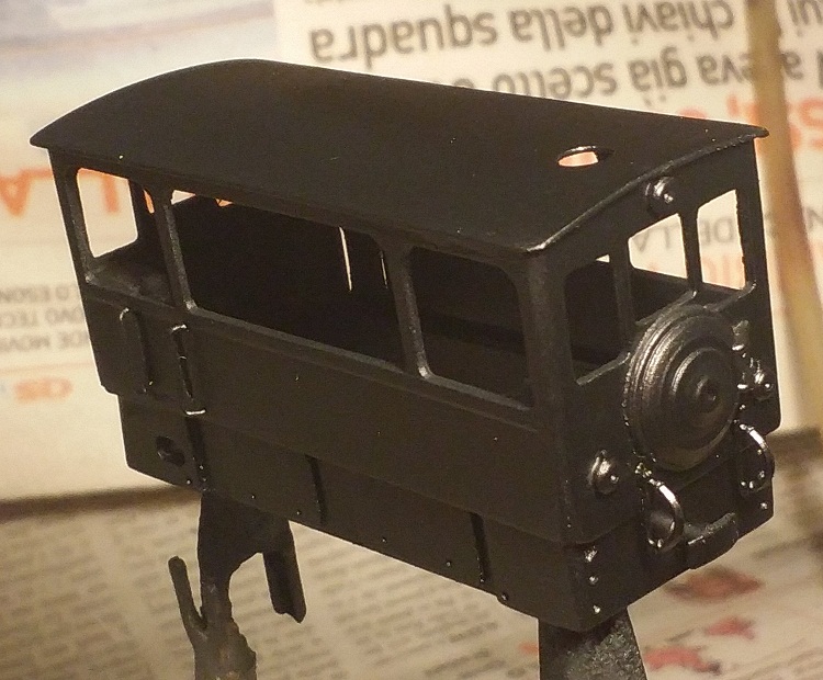

vi volevo far vedere il risultato dopola prima mano di vernice del gamba più vecchio , che proprio oggi è stato trasferito dalla officina alla carrozzeria
vg11.jpg [ 161.94 KiB | Osservato 7096 volte ]
vg12.jpg [ 162.7 KiB | Osservato 7096 volte ]
Domani seconda mano!

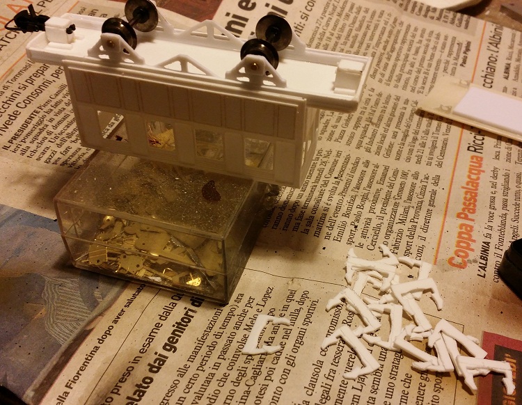

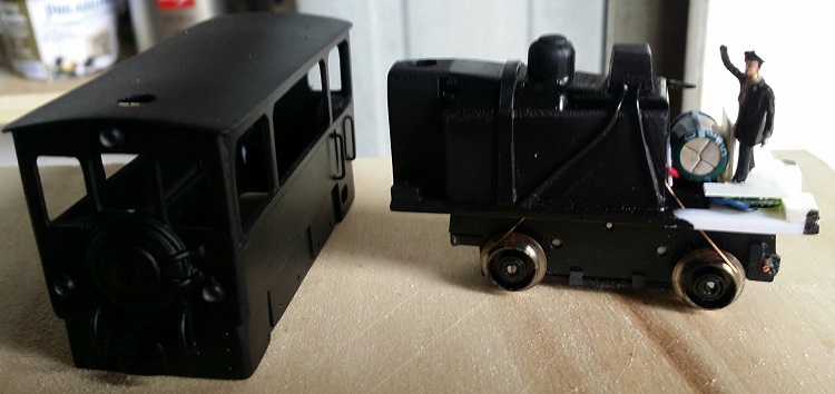

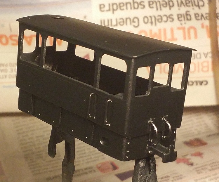

Ed ecco il nostro gamba numero 1 separato dalla meccanica per gli ultimi ritocchi:
Interno gamba 1.jpg [ 76.03 KiB | Osservato 6800 volte ]
Purtroppo la prova di circolabilità che farò in serata avrà solamente tre carrozze, perchè mentre stavo fresando il gruppo longheroni parasala della quarta, l'ultimo utensile cilindrico da 1mm mi ha lasciato... Finchè non arrivano quelli nuovi le profilature che prevedono tale utensile, dovranno essere messe da parte. pazienza di lavori ne abbiamo diversi da portare avanti...

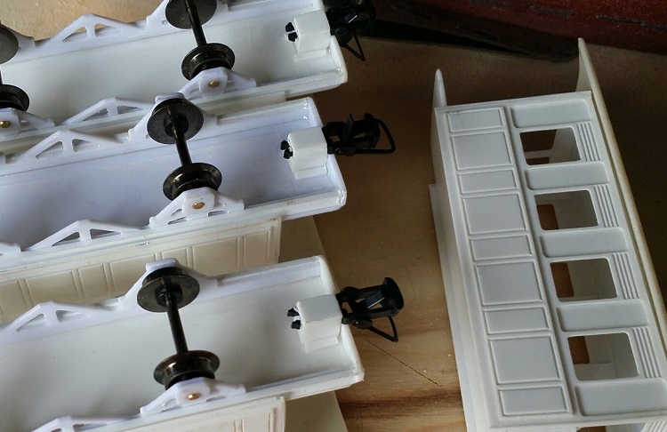

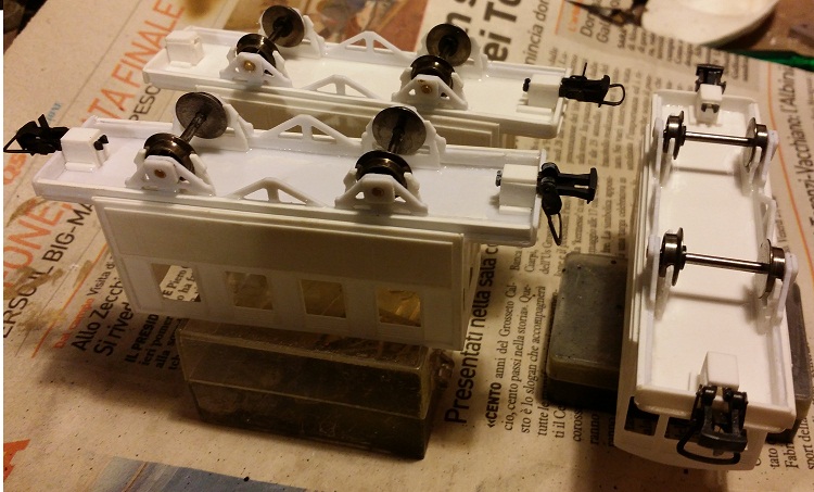

Naturalmente il progetto dei ceppi freni per il tender Lima dell'altro topic, era una prova di costruzione per i ceppi per le carrozze tranviarie, che naturalmente saranno più piccoli visto le ruote di minor diametro:
Ceppi freno carrozze due assi.jpg [ 223.75 KiB | Osservato 6455 volte ]
Carrozze due assi con freni.jpg [ 135.78 KiB | Osservato 6455 volte ]

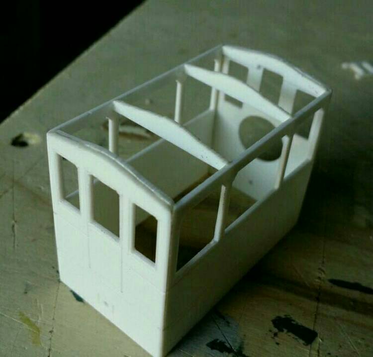

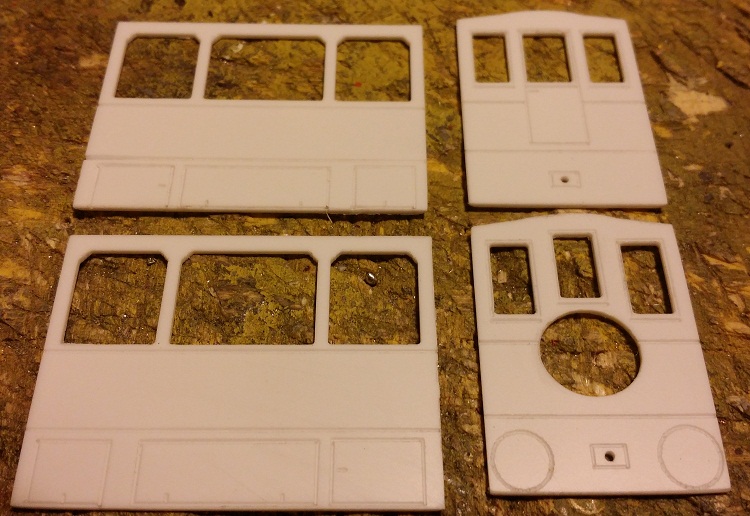

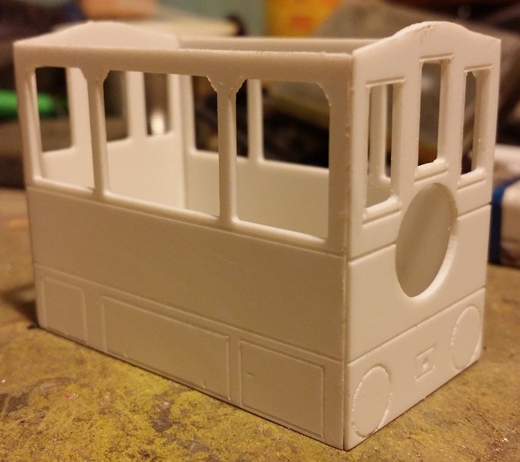

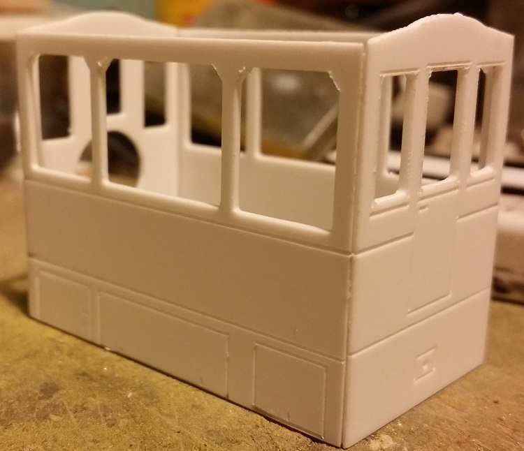

Ed ecco un muovo Gamba, quello piccolo, il numero tre!
G3p.jpg [ 147.37 KiB | Osservato 6253 volte ]
G3f.jpg [ 137.55 KiB | Osservato 6253 volte ]
G3r.jpg [ 125.6 KiB | Osservato 6253 volte ]
Questa volta progetto semplicissimo: quattro pareti incise, profilate ed incollaggio...

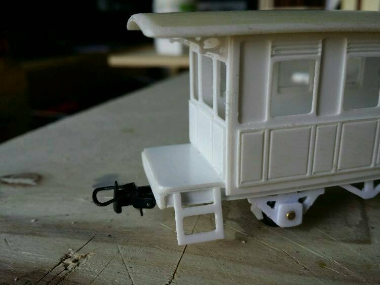

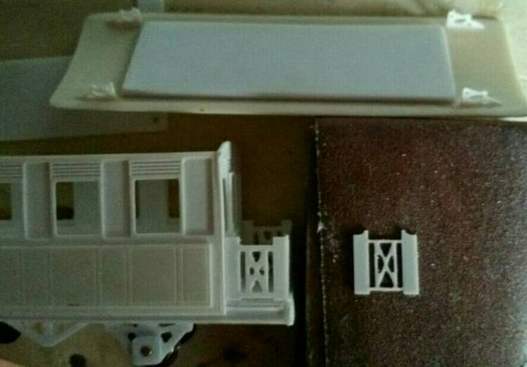

E la prova di scaletta per le carrozze:
scaletta.jpg [ 36.5 KiB | Osservato 6198 volte ]
