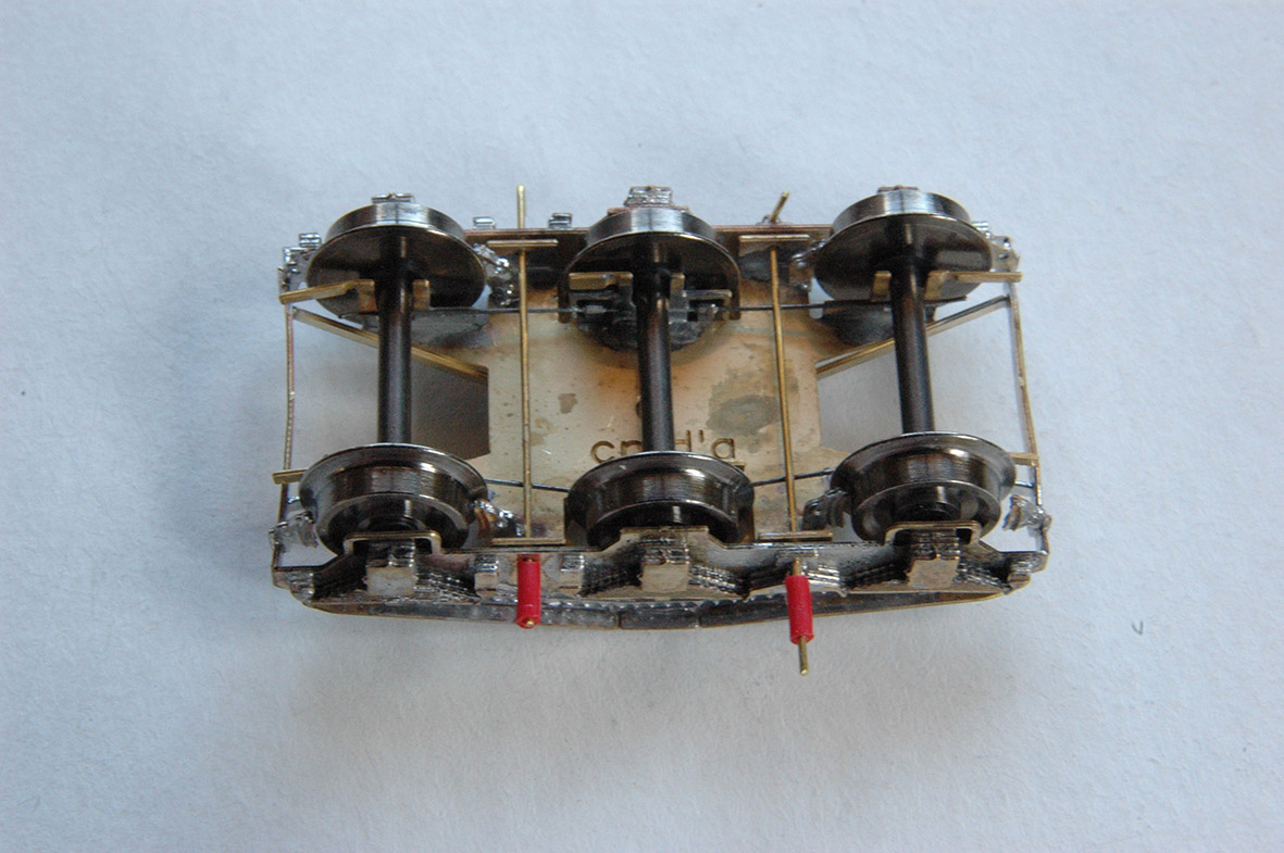

Dopo aver montato (faticosamente) gli appoggi degli assi, devo dire che non sono soddisfatto del risultato. Penso inoltre che ci sia un errore concettuale nella realizzazione del supporto (magari penso male). Infatti secondo le istruzioni e il disegno il nottolino nel quale si avvita la vite viene posto SOPRA al foro previsto nella slitta. La molla si caletta sul fusto della vite SOTTO il foro stesso. E fin qui tutto bene. Ma quando la molla riceve la spinta dal basso verso l’ alto, poiché la molla ha un diametro leggermente INFERIORE al foro, a volte PASSA attraverso il foro stesso, annullando l’ effetto ammortizzatore. NON è poi possibile pensare di montare il nottolino AL DI SOTTO della slitta in quanto si ridurrebbe il gioco millimetrico della molla.
Il suggerimento di Velimir di andare a visitare il sito CLAG, mi è servito per pensare ad una modifica.
Vorrei eliminare tutte le molle e i relativi supporti vite e nottolino e sostituire le molle stesse con barre elastiche (filo acciaio armonico) passanti . Per fare questo devo pero’ pensare a modificare i sostegni degli assi creando e saldando su di essi dei passanti per la barra. Il disegno puo’ essere esaustivo per gli interessati.
Intanto pausa di riflessione per le festività. Auguri a tutti.

grazie per il sostegno Velimir! per la pazienza non c'é problema. invece sono curioso di sapere se, come barra, andrebbe bene una corda da chitarra.

Effetivamente nel "CLAG" scrive cosi!

Si, funziona, questo appoggio elastico é un "sol" di chitarra, e anche usato.
per la cronaca si tratta di un carrello del carro Pvf
