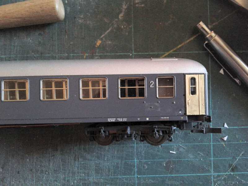

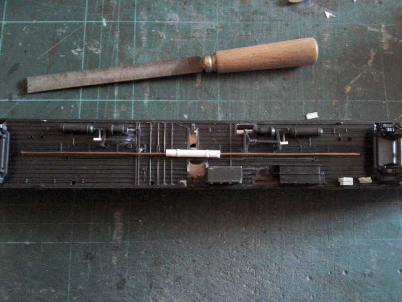

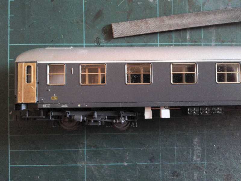

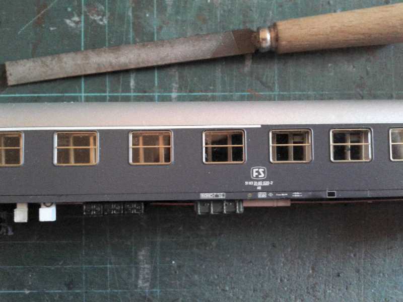

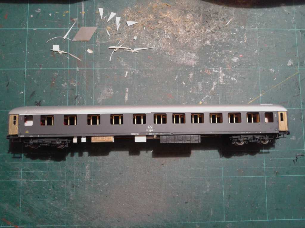

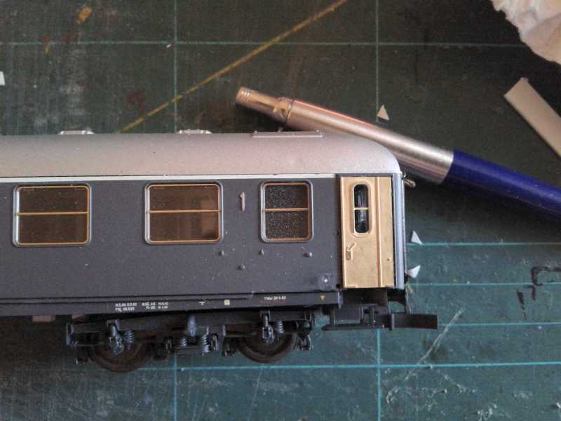

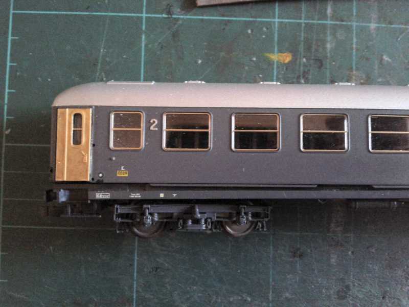

Dopo tempo immemore ho rimesso mano alla tipo X 1964 che avevo incominciato ad elaborare.
Il sottocassa è stato riconfigurato in modo corretto, aggiungendo i particolari ancora mancati, e spostando o ricostruendo quelli già applicati, in modo da averli nelle posizioni giuste.
Sono stati otturati, con un listello di plasticard, i piccoli fori che rimangono dopo la rimozione delle spie dell'acqua delle ritirate di tipo tedesco.
Infine sono state sostituite le porte originali, con quelle corrette in fotoincisione (opera dell'amico Guido Brenna), dotate del finestrino scorrevole, previa eliminazione di tutto quanto era stampato su quelle in opera.
Per quel che riguarda il relativo vetro, ho preferito lasciare quello originale saltando così la tediosa costruzione in acetato.
Più avanti provvederò a correggere le scritte a bordo cassa, modificando le date di revisione per renderle coerenti con la presenza delle porte d'origine.
Alex

Ciao Alex,
stai facendo un buon lavoro! Fai attenzione che solitamente sulle carrozze grigie le cifre della classe erano sul montante fra porta e finestrino adiacente.
 Oggetto del messaggio: Re: Carrozze X 1964
MessaggioInviato: domenica 17 dicembre 2017, 15:47
Nome: Alessio Andreacchio
Messaggi: 1968
Ciao Antonio,
Grazie dei complimenti e della nota.
Onestamente non ci avevo fatto caso e mi ero limitato ad apporre le fotoincisioni sulle tampografie originali.
Provvederò alla correzione.
Alex

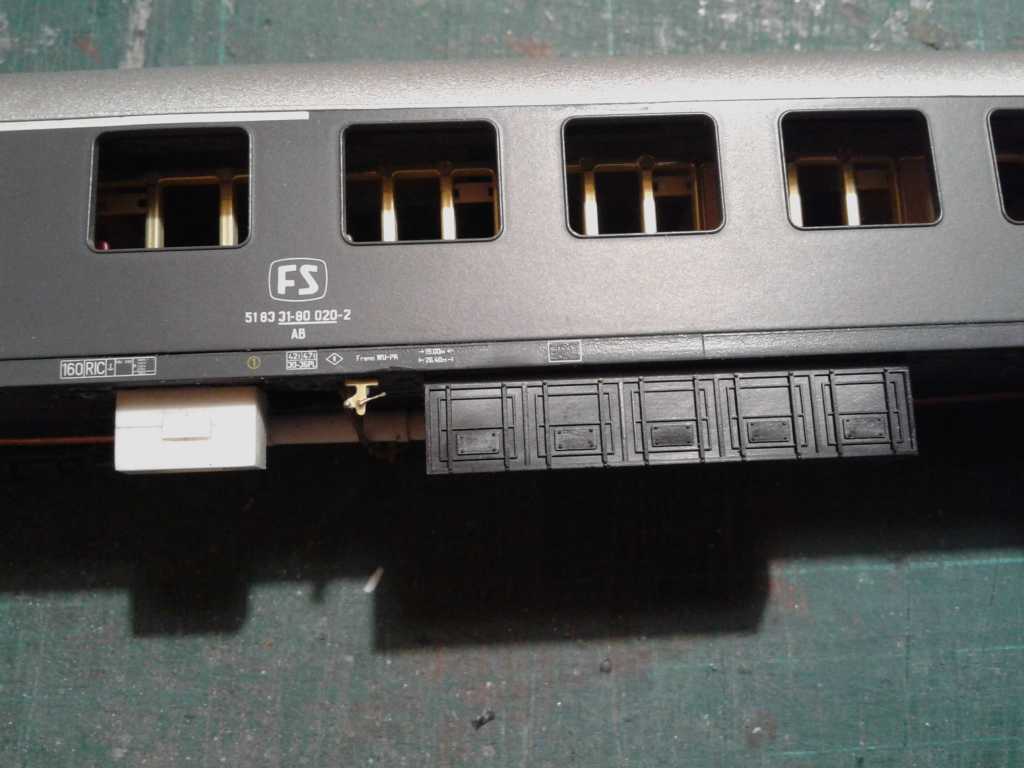

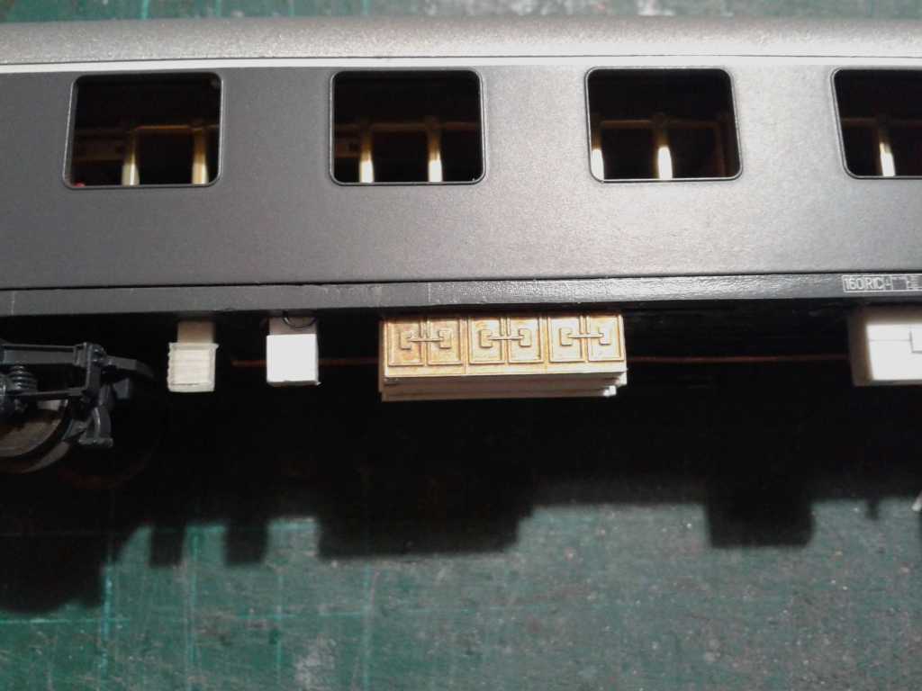

Sistemato completamente il sottocassa, con nuove batterie (fotoincisione Safer) che prendono il posto di quelle Lima usate in precedenza, cassone REC corretto (ACME) cassoncino tipico delle carrozze per servizio internazionale e dispositivo del freno vuoto/carico (fotoincisione Laser).
Spostate anche le cifre di classe nella posizione giusta.

Ciao Alex!

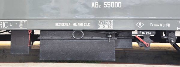

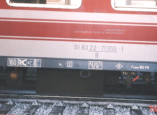

Vedo che procedi bene nel tuo lavoro, l'unico appunto che ti posso fare è per la cassa al centro della carrozza, mi pare che tu abbia riprodotto la cassa tipo Schaltbau (hai forse preso spunto da un modello ACME?) mentre al vero è di tipo diverso, ti allego due foto per perfezionare la tua riproduzione! :wink:
