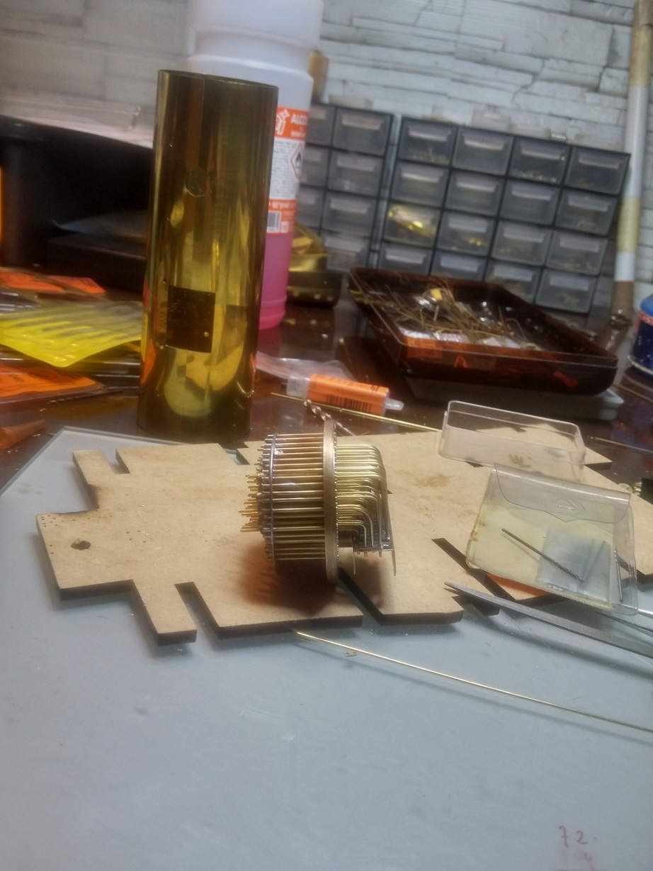

Piccolo aggiornamento sullo stato dei lavori.
Finalmente ho terminato la piastra tubiera con i surriscaldatori. Il complessivo è composto da 250 pezzi e, a parte le operazioni ripetitive del taglio e piegatura dei surriscaldatori, il montaggio è andato via senza intoppi. Un sentito grazie al caro amico Capolinea che mi ha aiutato per le fotoincisioni delle piastre tubiere e dettagli della camera collettrice.
20160201_190113_HDR (FILEminimizer).jpg [ 230.7 KiB | Osservato 5666 volte ]

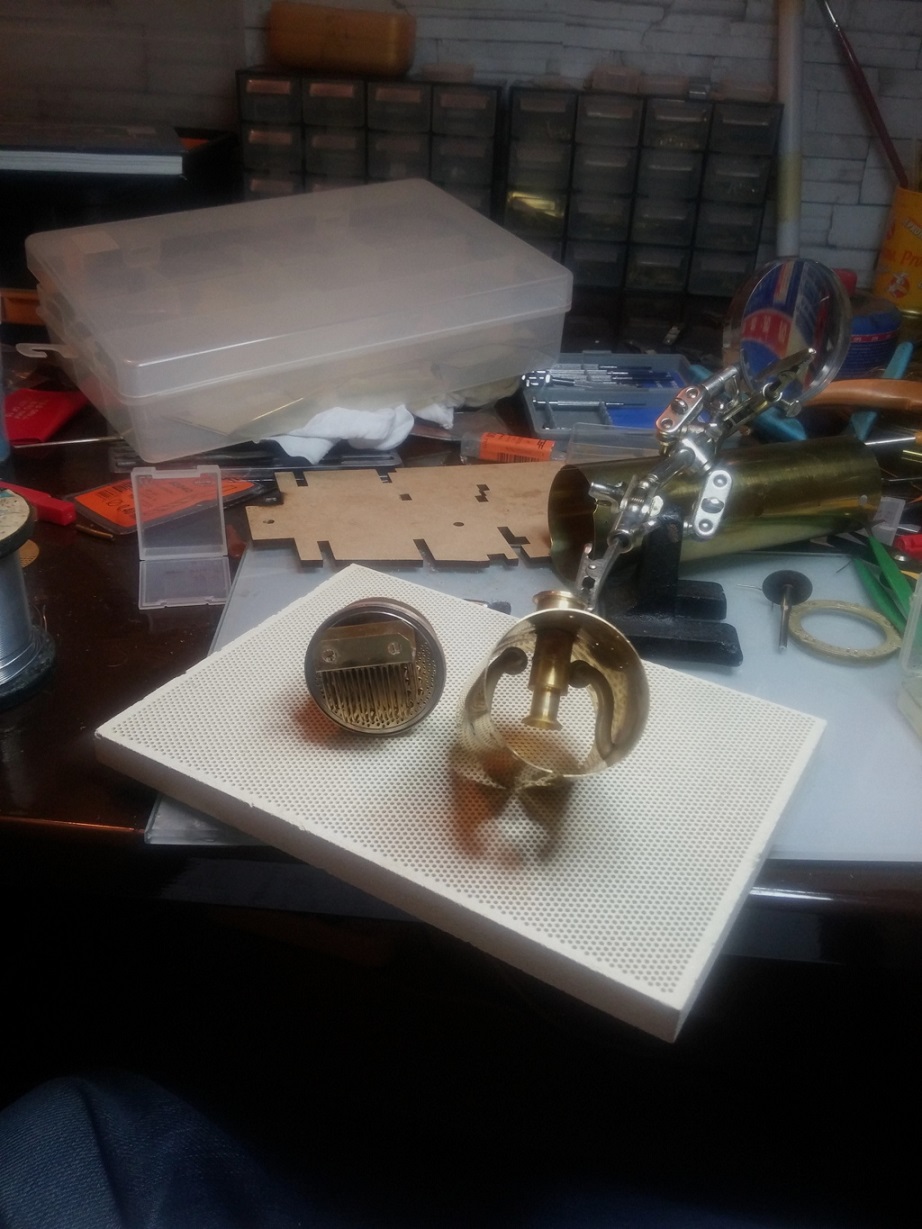

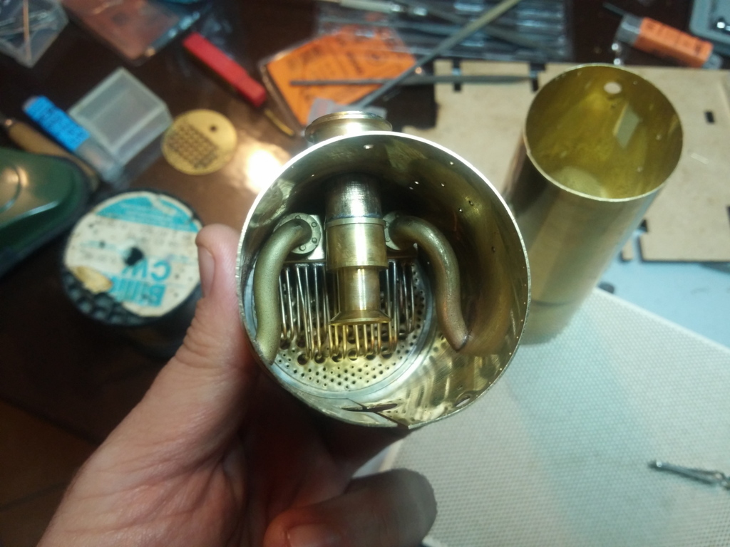

Alla lamiera della camera a fumo ho saldato i due condotti di adduzione del vapore e parte dello scappamento. Se riesco vorrei riprodurre all'interno del fumaiolo la parte superiore dello scappamento Kylchap.
20160202_183408 (FILEminimizer).jpg [ 248.17 KiB | Osservato 5666 volte ]

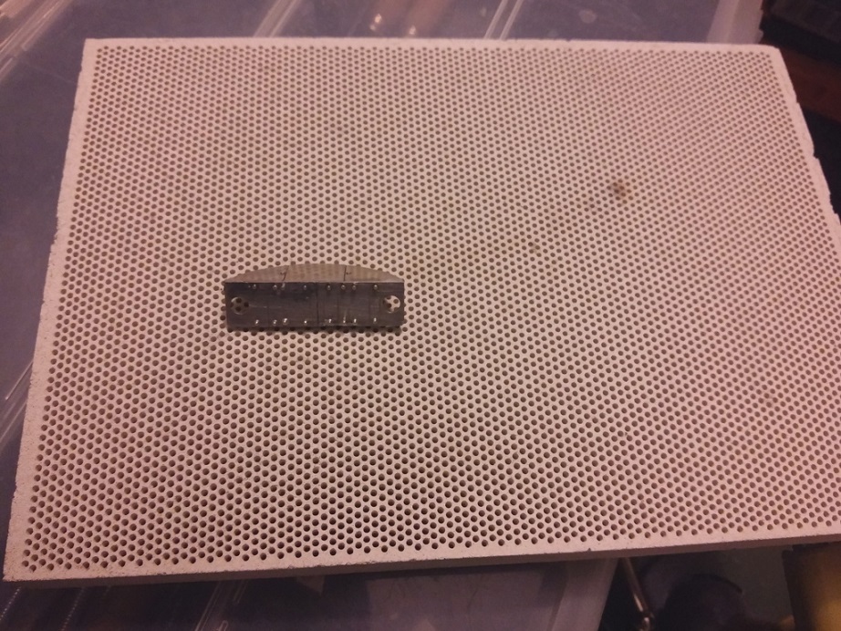

Assemblaggio provvisorio del lavoro fatto fino ad ora.
20160203_165713 (FILEminimizer).jpg [ 266.13 KiB | Osservato 5666 volte ]

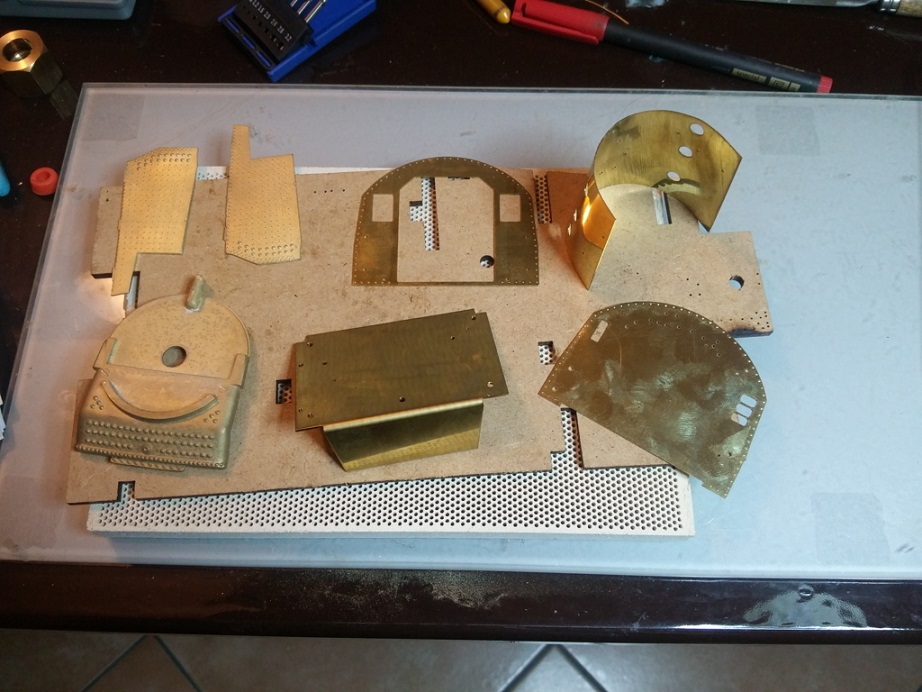

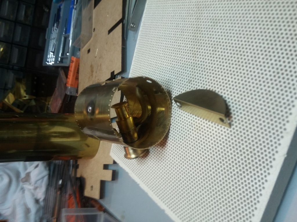

Nella camera a fumo, oltre alla piastra tubiera e surriscaldatori, ci sono lo scappamento, saldato al lamierino cilindrico, e la cassa del preriscaldatore. Da quest'ultimo dipartono 2 tubi che vanno allo scappamento e alla pompa del preriscaldatore.
Poi esternamente ci sono dei tubi e leveraggi che vanno dalla camera a fumo a diverse parti della macchina....
Fare in modo di poter smontare il lamierino della camera a fumo certo sarebbe bello, ma credo che sia molto difficile, se non impossibile. La mia idea attualmente è di incollare il lamierino della camera a fumo una volta verniciato e sporcato l'interno, ma ci devo pensare su. Comunque questo lavoro lo ho pensato non per essere mostrato ma per il piacere di personalizzare il modello.

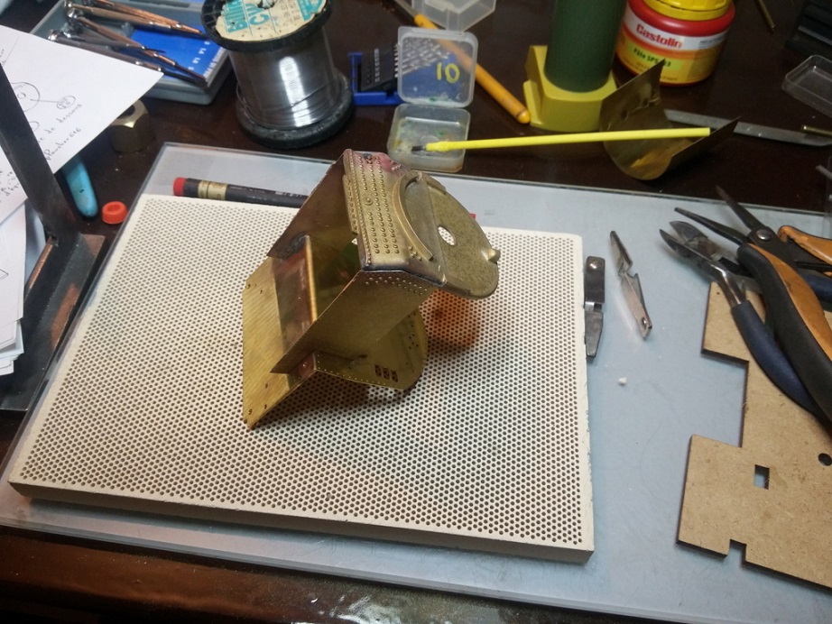

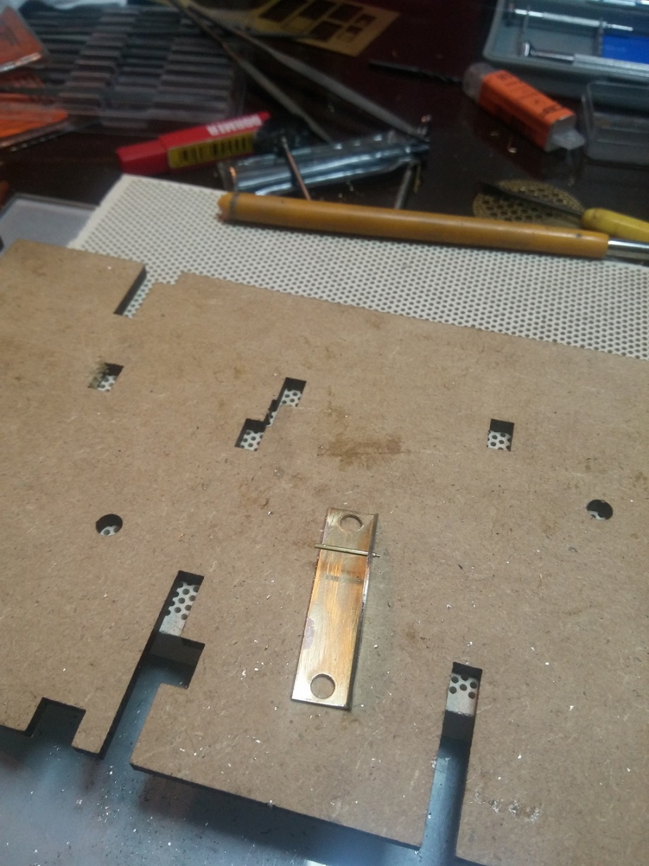

Ecco come si presenta originariamente la cassa del preriscaldatore Worthington: una staffa a L con due fori passanti.
20160203_165906 (FILEminimizer).jpg [ 272.4 KiB | Osservato 5666 volte ]
Al vero ci sono diversi pannelli che ho riprodotto con dei lamierini saldati e poi sagomati. Questi lamierini sono stati poi forati ed arricchiti con la simulazione dei dadi di fissaggio, ottenuti con barra esagonale da 0.7 con estremità tornita per simulare il filetto che esce dal dado.
20160204_110725 (FILEminimizer).jpg [ 280.72 KiB | Osservato 5666 volte ]
