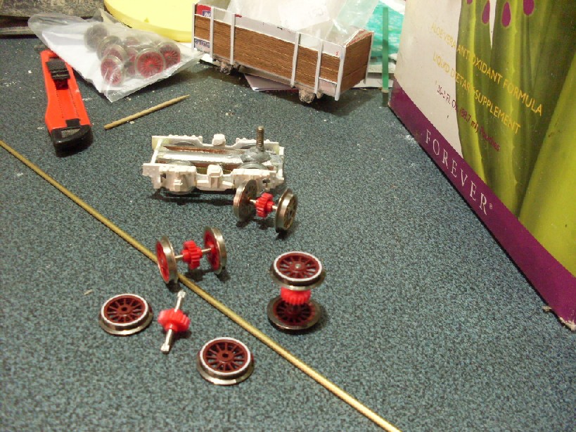

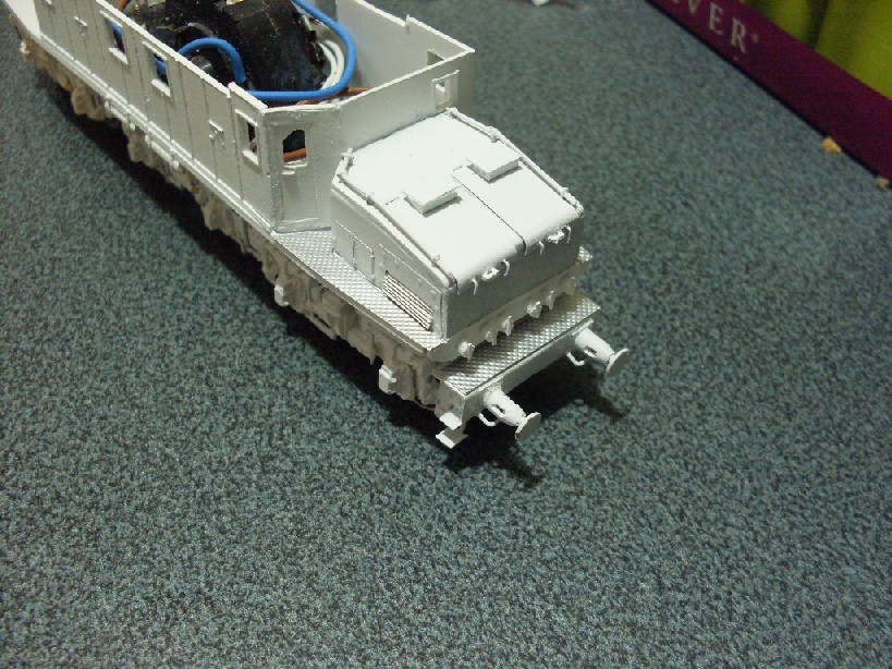

Finalmente mi sono procurato gli assali ( all ottimo prezzo di due euro ad assale completo e sono praticamente nuovi) così potrò procedere con la conclusione dell altro carrello, una volta scalettati e messi via gli assi con ingranaggio ( non si sa mai) le ruote verranno ricalettate su tondino di ottone che portroppo ho trovato di sezione di due decimi più grande , così con il tornio dei Flinstone( azione combinata di trapanino più lima) ho ridotto l eccedenza ai lati dell asse fino a che le ruote entrassero con la giusta pressione...

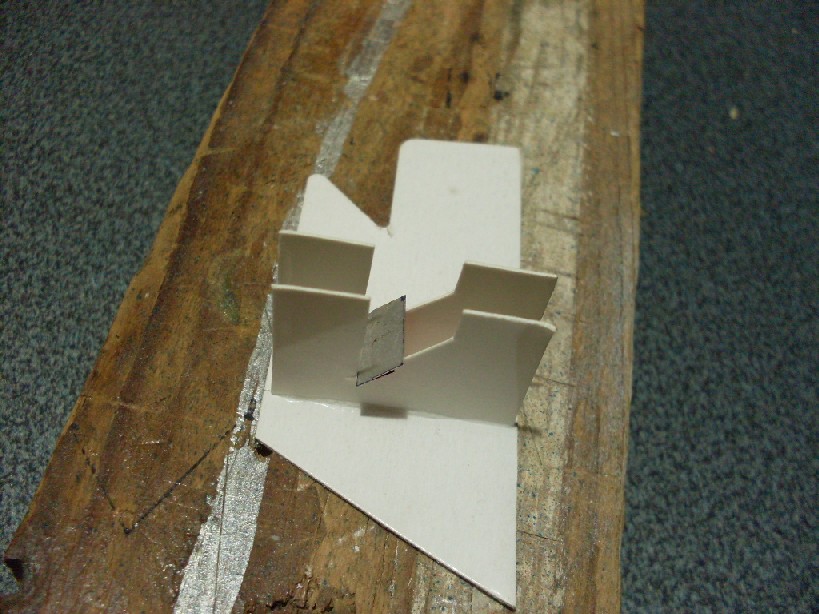

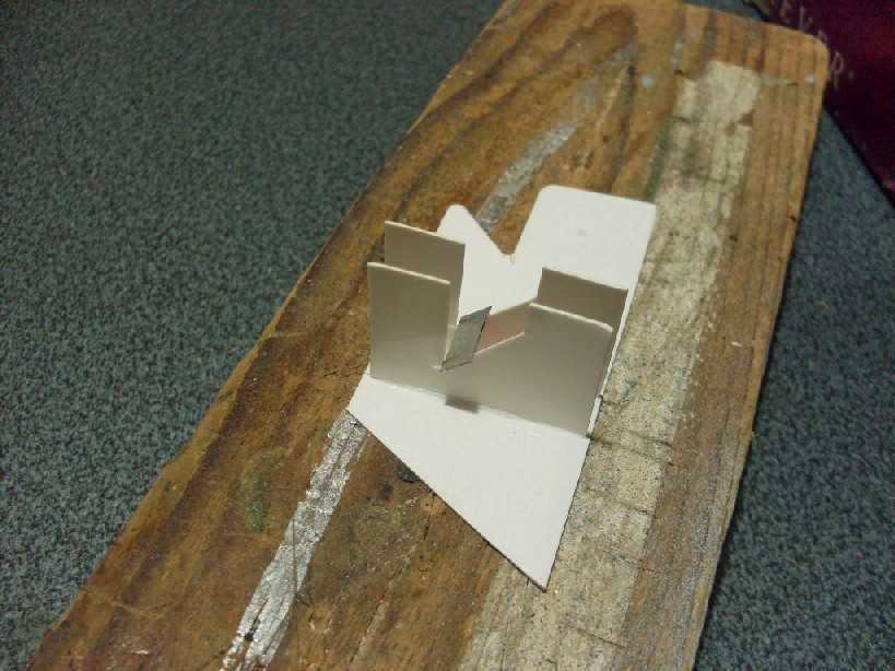

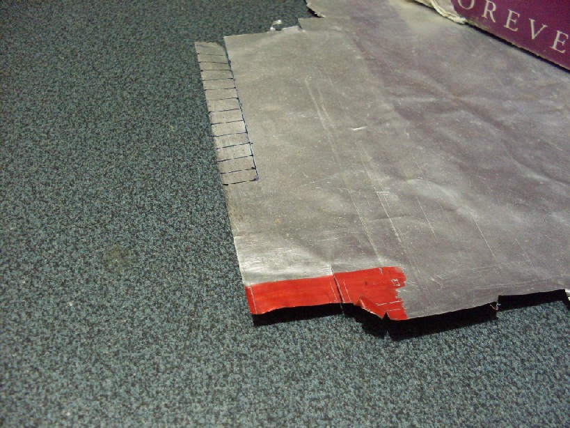

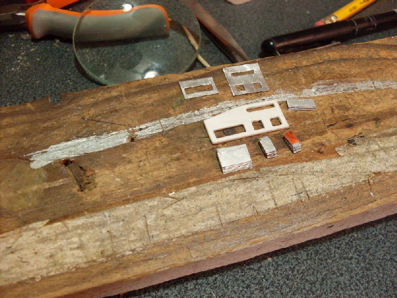

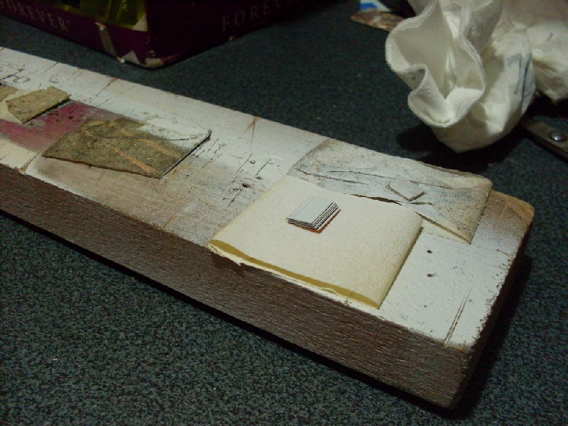

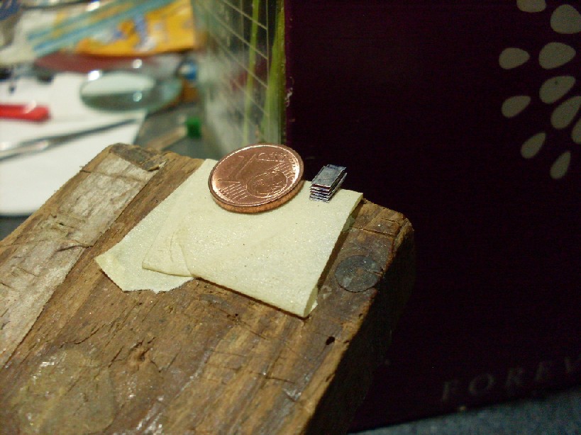

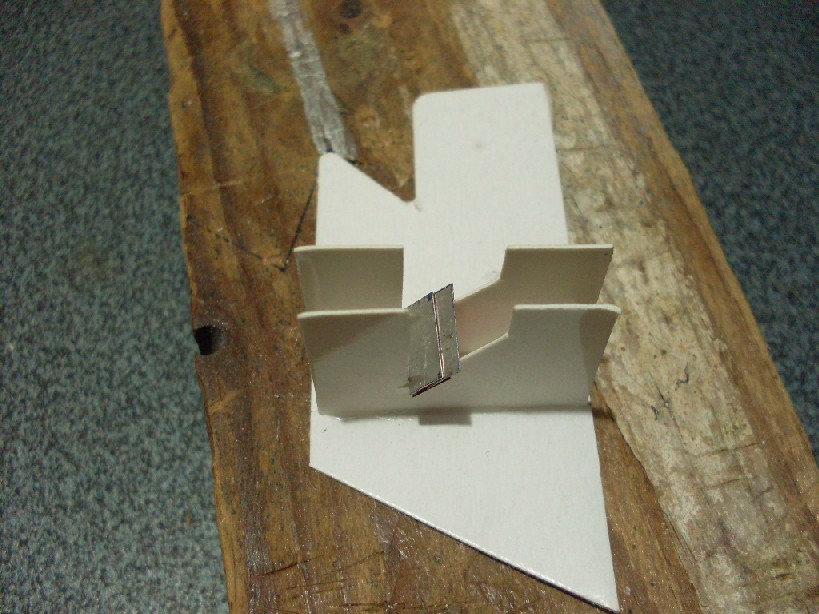

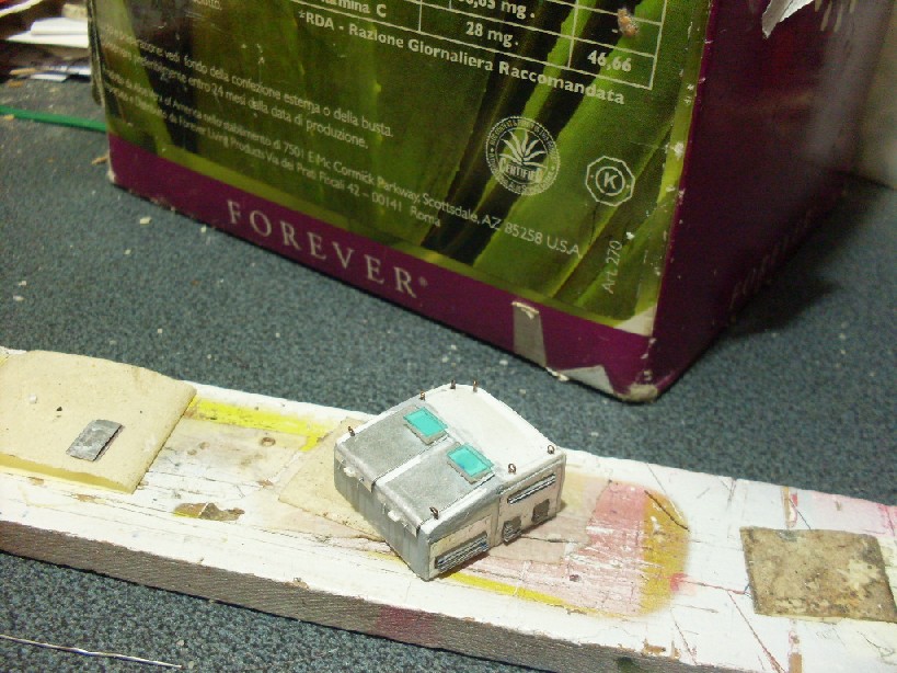

I cofani li ho fatti sempre con il solito lamierino forando preventivamente la stondatura frontale dove andranno le maniglie di chiusura
SDC14828.JPG [ 107.26 KiB | Osservato 9665 volte ]

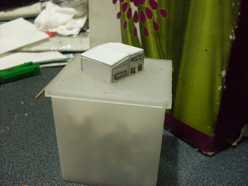

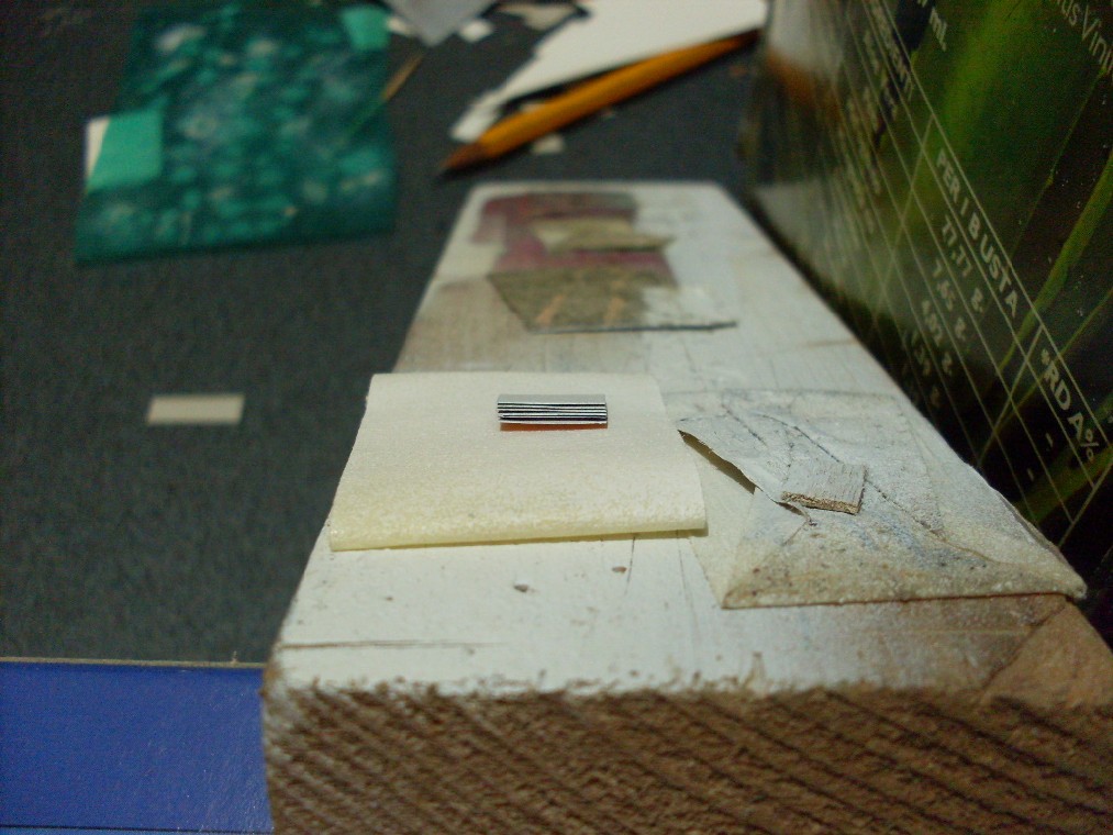

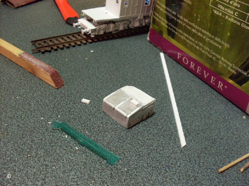

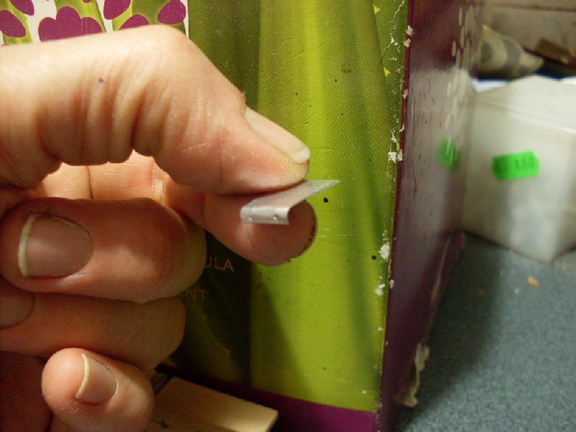

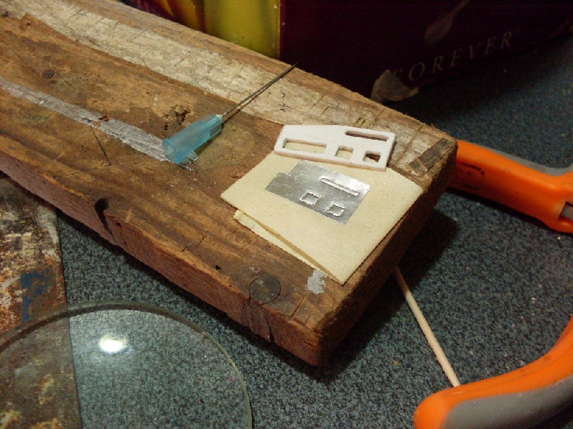

Una volta montati sull avancorpo con del plasticard ho fatto le appendici superiori e per il loro coperchio non avendo del plasticard da 0,5mm mi sono arrangiangiato con della plastica della vascheta delle carote del supermercato... applicate le maniglie di chiusura fatte con del filo da 0,25 e i maniglioni di sollevamento fatti con delle fettine di profilati di plasticard a C da 1,5 mm

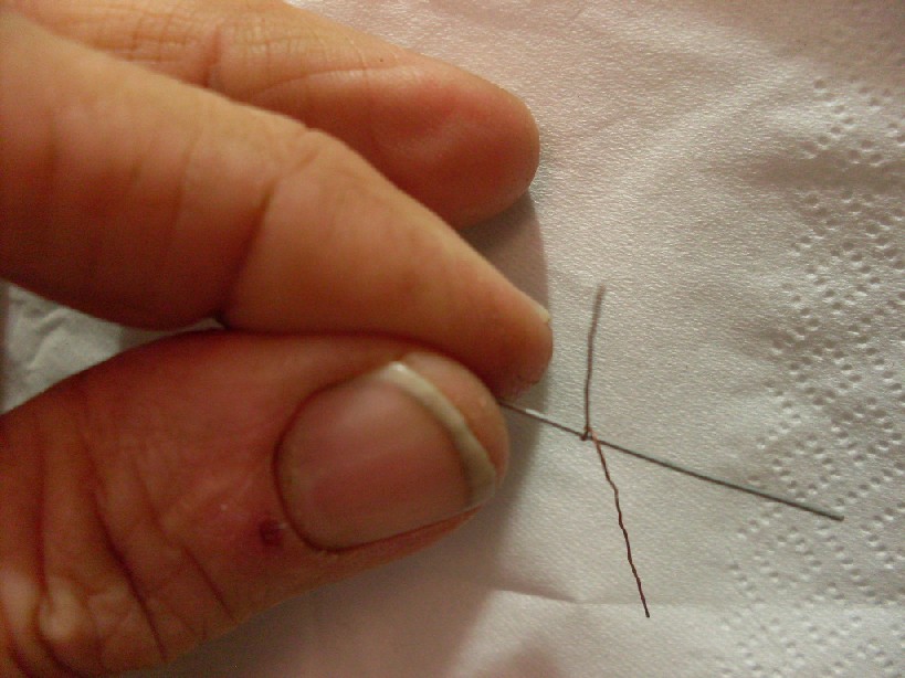

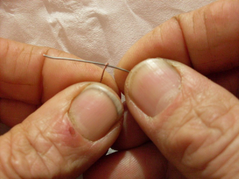

Per la costruzione dei supporti ho proceduto nel seguente modo:
Preso un capillare di filo di rame al quale ho fatto fare un giro intorno ad uno spezzone di filo dello steso diametro di quello che sarà il corrimano
SDC14835.JPG [ 107.59 KiB | Osservato 9665 volte ]

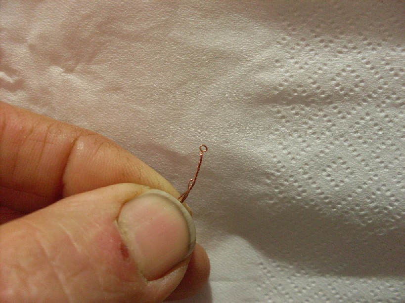

ho poi attorcigliato il filo di rame fino a che l occhiello intorno al corrimano non ha aderito perfettamente
SDC14850.JPG [ 101 KiB | Osservato 9665 volte ]

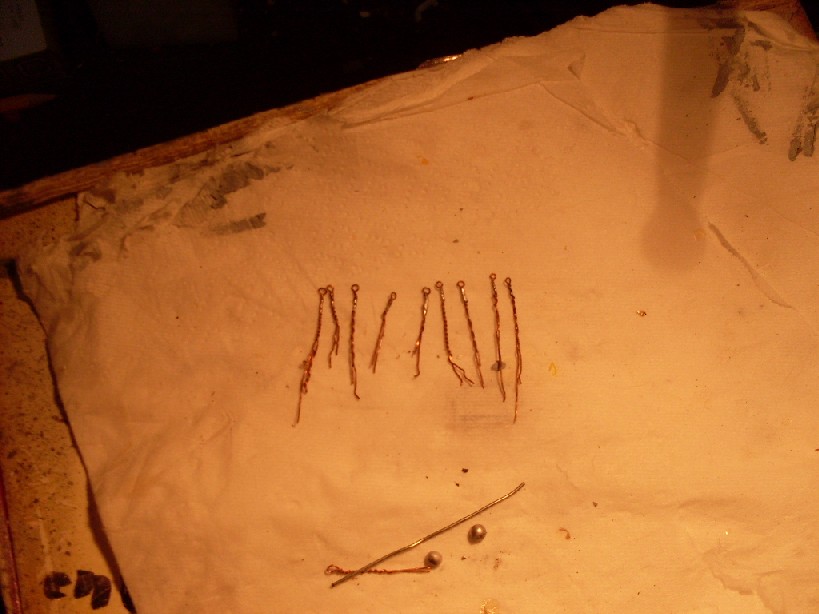

per ottenere questo
SDC14841.JPG [ 122.6 KiB | Osservato 9665 volte ]
Una stagnata al gambo del supporto per irrigidirlo e spianare il "torciglione"

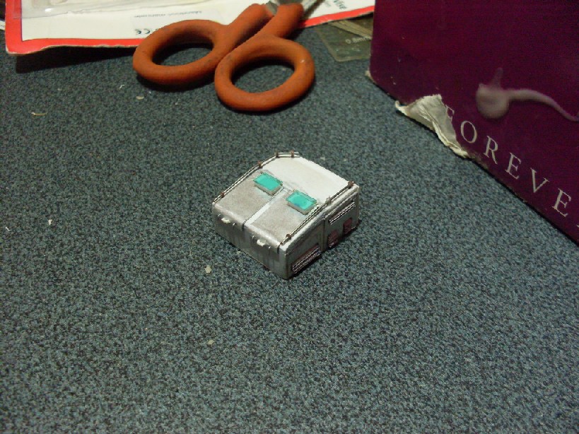

corrimani montati

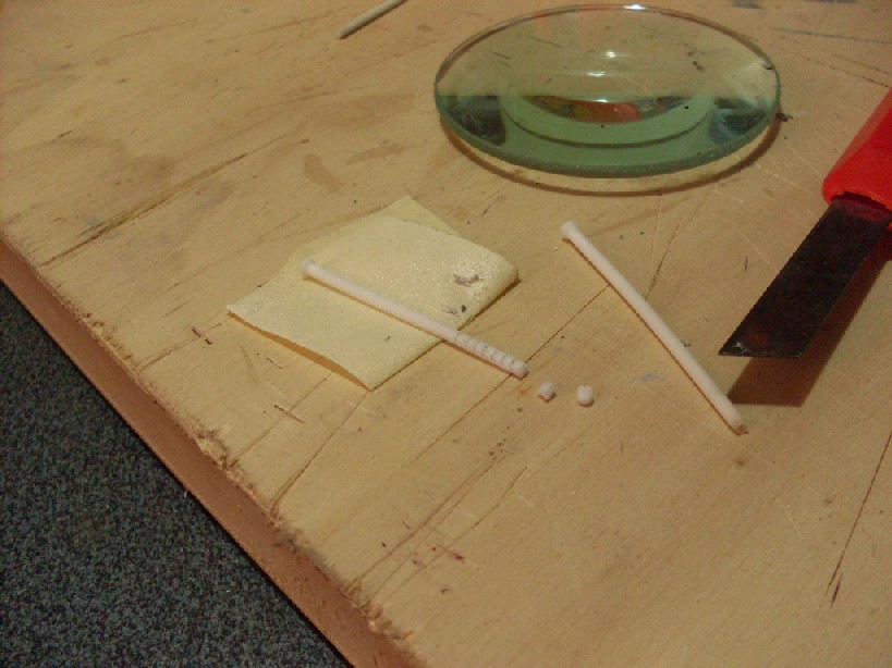

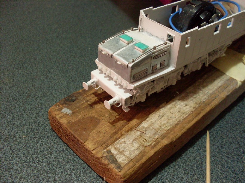

E' il momento di applicare la traversa frontale sotto l avancorpo degli attachi per il comando multiplo;
gli attacchi sono fatti con dei tondini ottenuti tagliando delle sottili fettine da i filtrini del gas degli accendini usa e getta
SDC14868.JPG [ 107.55 KiB | Osservato 9665 volte ]

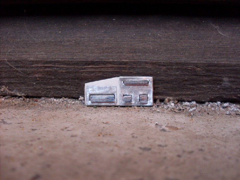

con dei segmenti di plasticard di 0,5 incollati verticalmente ho simulato le chiusure a molla degli sportellini degli attacchi
SDC14881.JPG [ 159.09 KiB | Osservato 9665 volte ]

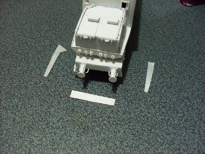

Dal blister di un antibiotico(pure mutuabile
) mi sono ricavati i praticabili che non ho verniciato con il fondo come il resto dell avancorpo in quanto mi fa comodo che abbia il colore alluminio perche dopo verniciato basterà grattare delicatamente dove vorrò simulare l usura per far affiorare il color metallo, uno dei tanti metodi usati nel modellismo militare per ricreare l usura meccanica, segni di colpi di proiettile, ecc

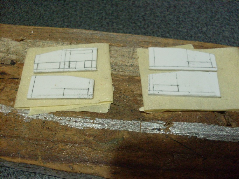

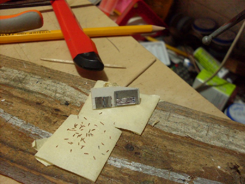

Per l altro avancorpo stessa storia ,anzi un pelo più semplice visto che ha solo una griglia per parte ;per il momento è tutto, ci sono ancora un po di cose da fare sulla cassa prima di pensare all imperiale.....ma credo che prima di ciò butterò un occhio alla "tortuga"
