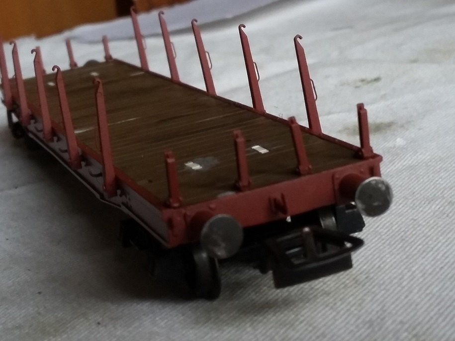

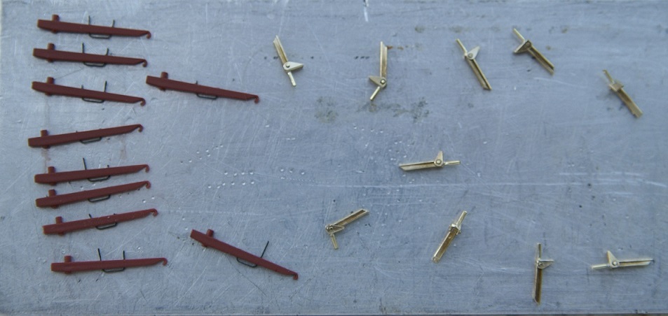

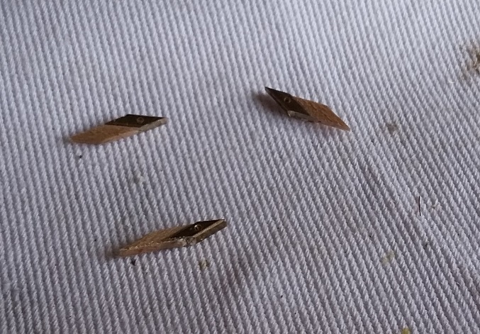

Arieccoci , prima di rifinire il pianale mi sono dedicato agli stanti , a quelli commerciali (Oscar) ho aggiunto le maniglie di manovra in tondino di ottone 0,2 mm brunito anche se poi andrà verniciato , così se si scheggia la vernice o a maneggiarlo si consuma , sotto non si vede il giallo brillante ma nero o marrone scuro .
Quelli di testa costruiti in ottone , profilato a U 1,5 X 1,5 lavorato e sagomato per la base dello snodo
20170820_135235 - Copia.jpg [ 120.41 KiB | Osservato 11971 volte ]
20170820_135320 - Copia.jpg [ 164.69 KiB | Osservato 11971 volte ]
, profilato ad H 1 X 1 smussato a 45° in alto per i ritti , tondino di 0,4 per il pernio di rotazione e tondino di 0,5 per il pernio saldato alla base ed infisso sul tavolato .
PICT0423 - Copia.JPG [ 134.67 KiB | Osservato 11969 volte ]

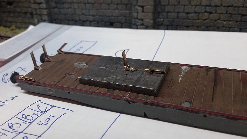

quindi si presentano sulla testata per vedere l'effetto
20170821_190925 - Copia.jpg [ 119.26 KiB | Osservato 11971 volte ]
anche questi verranno bruniti prima di essere verniciati e poi montati , potranno assumere la classica posizione eretta ma essendo snodati ( mi sono finito gli occhi , le dita ed i Santi del calendario ... ) anche la "strana " posizione ribaltata in rilievo sul piano di carico .
PURTROPPO domani DEVO tornare al lavoro ( quello della pagnotta :lol: ) , quindi non so quando potrò andare avanti ....
spero a presto Giancarlo

Ciao Giancarlo,
Bel lavoro complimenti.
Una domanda: i pezzi ricavati dal profilo a U da 1,5x1,5 sono i "piedini" degli stanti di testa, giusto?
Grazie.
Alex
Inviato dal mio GT-I9060I utilizzando Tapatalk
 Oggetto del messaggio: Re: Carro Poz Rivarossi (recupero di un relitto)
MessaggioInviato: martedì 22 agosto 2017, 20:55
Messaggi: 1780

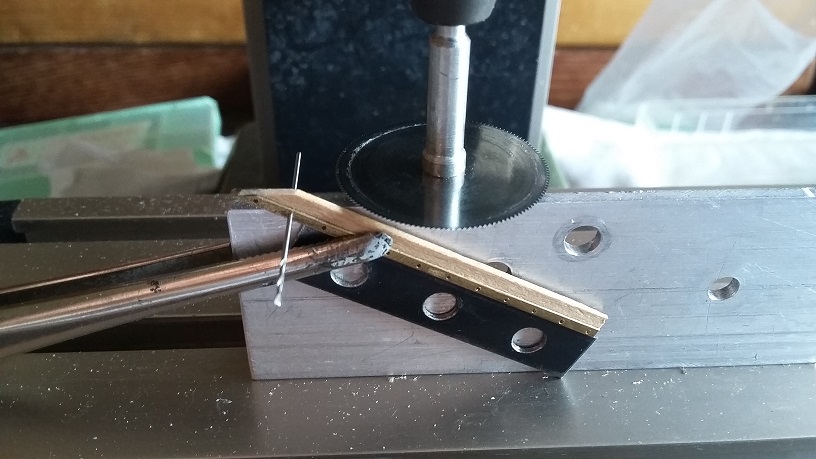

Si Alex , prima ho fatto i due fori del pernio di rotazione , poi il foro del pernio che entra nel pianale , poi ho tagliato tutti i pezzettini con l' inclinazione interna al pianale (seconda foto ) quindi ho eliminato la parte residua dall' altro lato e stondato con limetta e carta abrasiva .
Il legno infilato dentro la U serve perché non si deformi l' ottone durante le lavorazioni , è un sistema ottino anche quando si usa il seghetto da traforo , per i tubi invece quando devo tagliare fettine sottili uso degli stuzzicadenti
saluti Giancarlo

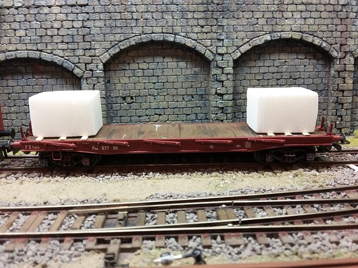

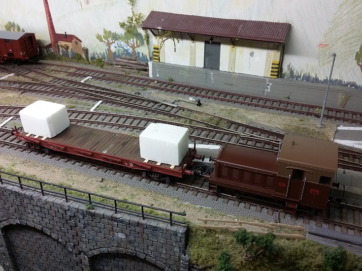

Piano piano sono arrivato vicino alla fine anche con questo carro , una foto al volo col cellulare del complessivo appena verniciato di rosso ossido fatta un po' di tempo fa ed una prova di carico pesante ( marmo di Lasa ) con già le prime decals , mancano alcuni ritocchi di colore e poi entrerà in turno ...
20180412_154626.jpg [ 144.02 KiB | Osservato 10349 volte ]
20180506_171737.jpg [ 221.6 KiB | Osservato 10349 volte ]
20180506_173046.jpg [ 206.47 KiB | Osservato 10349 volte ]
saluti Giancarlo
