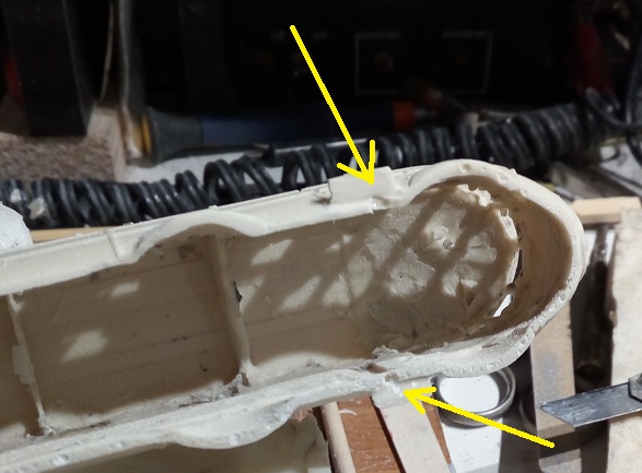

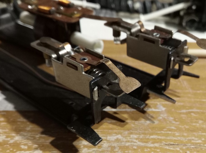

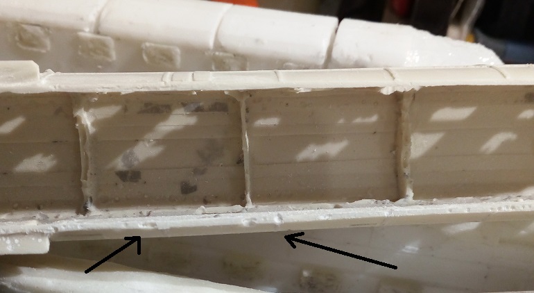

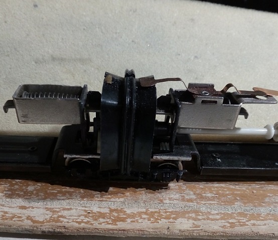

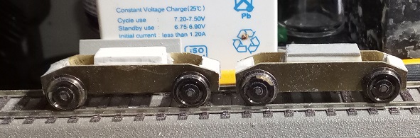

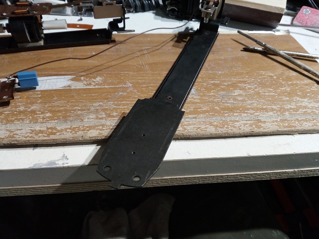

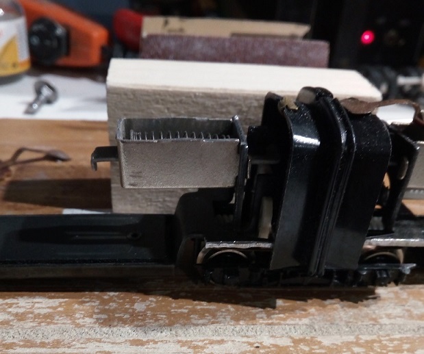

Salve raga, rieccomi con un altro step da illustrare. Ho appena messo in stampo il master ottenuto nei precedenti passaggi e mi sono rivolto allo sviluppo della motorizzazione. Grazie al suggerimento del nostro amico forumista “Maurizio il vaporista”, fin dall’inizio la mia tendenza è stata quella di approfittare di un’idea già messa in pratica da modellisti d’oltralpe, nel nostro caso di una motorizzazione commerciale di vecchio stampo ma tutt’ora perfettamente funzionale allo scopo. Si tratta della motorizzazione di un autotreno tedesco di epoca III credo, che è stato prodotto in scala H0 dalla Piko dell’allora DDR: il Fliegender Hamburger, autotreno di tre elementi che esiste anche in due elementi. La sigla convenzionale è SVT 137 DR che presenta due carrelli centrali di collegamento tra le semicasse, con una motorizzazione articolata che io ritengo geniale. Il modello di per sé non è in scala, come era uso a quei tempi, ma i carrelli centrali entrambi motorizzati hanno il passo assiale perfettamente uguale a quelli del nostro ATR 100, oltre ad avere la stessa lunghezza della scocca centrale e quindi del passo carrelli. Insomma, in teoria basterebbe acquistare tale modello per poter sfruttare la motorizzazione e l’articolazione presenti. In effetti però non è così semplice.

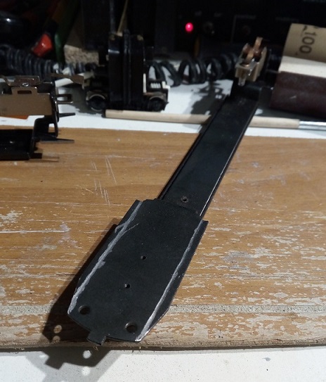

Avendo in mano questo modello ho verificato che il telaio, dovendo seguire le dimensioni della carrozzeria notevolmente più abbondante del necessario, era troppo largo per poter essere ospitato dalla scocca che sto costruendo. Si è reso necessario quindi un adeguamento di entrambe le testate del modello, nonché delle basi di appoggio intermedie che fanno da supporto ai carrelli centrali. Il guaio di questo modello è che tutto il telaio è in acciaio dolce e qualunque operazione di rastrematura è parecchio faticosa. Occorre avere a disposizione un seghetto manuale per metalli n.3 e/o un disco al corindone per poter ritagliare le parti troppo abbondanti del piano del telaio. Oltre a rastremare il telaio ho dovuto assottigliare anche il mantice di intercomunicazione in plastica abbastanza tenera, di vecchia produzione, fino a riportarlo in una configurazione atta a inserirsi nella scocca dell’ATR. Fatto questo mi sono accorto che occorreva eliminare tutti gli elementi elettrici che supportano le luci interne ed il passaggio corrente tra gli elementi, poiché svettano in altezza e confliggono con le nuove scocche. Anche qui ho rastremato le scatole che contengono le molle, eliminando gli occhielli superiori, lasciando in essere soltanto la scatolina con le molle e gli agganci del sistema di traino (piccola taglio anche su questi particolari, troppo alti per il nostro modello). Finito questo lavoro impegnativo e piuttosto pesante, ho provato ad appoggiare la scocca sui supporti dei carrelli centrali ed ho verificato il perfetto allineamento. Bisognerà creare solo un sistema di bloccaggio dei supporti dentro le scocche. Ma questo avverrà in un secondo momento.
Nel frattempo ho costruito i carrelli d’estremità (inutili quelli del modello tedesco, perché troppo lunghi e neanche di buona fattura secondo i nostri canoni) ed ho usato il vecchio sistema di due lastrine di ottone sagomato e traforato per ospitare gli assi (le misure del passo le ho dedotte dal disegno del Pedrazzini). Le due facce vengono poi incollate insieme tramite spezzoni di plastica PS da 2,00 mm, uniti insieme per raggiungere lo spessore di distanza tra le facce. La colla usata per questo legare le lastrine in ottone e i separatori in PS è stata l’acciaio rapido della BOSTIK, resina a due componenti di ultima generazione, molto efficace e duratura.
La genialità di questa motorizzazione è che si presta benissimo all’articolazione dell’ATR snella e scorrevole anche su curve di stretto raggio, poiché le molle che caratterizzano gli agganci tra gli elementi, permettono al modello di estendersi agevolmente nelle curve, disponendo anche di una trasmissione cardanica che asseconda tale estensione degli elementi, avendo il motore centrale rispetto al telaio due mozzi che ospitano dei cardani femmina molto lunghi. Ciò permette all’asse di trasmissione, anche se non corredato da volano, di scorrere agevolmente avanti e indietro senza fuoriuscire dal cardine. Molto funzionale direi, e credo che in futuro mi sforzerò di riprodurre tale sistema per altri miei modelli.
Per ora mi fermo e resto in attesa del risultato del premo stampo in silicone.
Commento file: Le differenze tra i due supporti del telaio centrale.

Commento file: Un telaio di testa come si presenta in origine.
ATR 100+62.jpg [ 245.19 KiB | Osservato 6479 volte ]
Commento file: Un telaio di testa come si presenta con il segno di taglio da effettuare.
ATR 100+63.jpg [ 227.36 KiB | Osservato 6479 volte ]

Ciao Claudio, quel VT PIKO è stato uno dei primi modelli comprati coi miei soldi, quando ero un ragazzo. Ha sempre avuto la cattiva abitudine di... non camminare :mrgreen: , e quando lo faceva era tutto un movimento a scatti, tremava e serpeggiava come un cammello con la tosse. Io ho sempre dato la colpa al motore a cipolla Piko, quella specie di frullino mangia lubrificante che faceva più limatura di una fresa da banco, per cui ti dico: fermo restando che il suggerimento di Maurizio è ottimo, metti in conto che l'ATR avrà bisogno di una motorizzazione più moderna, se si vuole farlo muovere decentemente.
Un altro punto critico, dovuto alla vetustà del progetto e alla economicità dei modelli DDR, sono i condili di metallo che articolano le semicasse. Se non ricordo male, le asole poggiavano su due ganci ricavati semplicemente ritorcendo il lamierino del carrello centrale, e ciò rendeva il modello molto poco stabile, specialmente se la semicassa più pesante era in marcia avanti. Una soluzione sarebbe di zavorrare severamente il tutto, impedendo i giochi nei condili. A quel punto la necessità di un motore di maggiore potenza e migliore regolarità rispetto all'originale sarebbe ancora più sentita.

Ciao Giuseppe, mi fa piacere rileggerti. OK, adesso posso confermarti che il modello è stato provato e riprovato su un plastico (quello che abbiamo in sede) ed è andato benissimo, anche a testimonianza degli amici. Però devo dire che la motorizzazione più recente si diversifica un pò da quella che credo hai comprato tu. In alcune foto che vedo sulla baia scorgo una vite senza fine che sembra una vera "vite" in metallo e la cosa non mi ha convinto affatto, mentre quella che ho io ha una dempoltiplica in nylon e ti garantisco che procede fluidamente, senza scatti. Probabilmente le prime tirature avevano un difetto di fondo. Io trovo il mezzo perfettamente adeguato per lo scopo, non ha una velocità corsaiola, ma rende bene la marcia in entrambi i sensi. Non so cosa ti sia capitato di acquistare e mi dispiace per te. Credo che forse abbiano fatto degli aggiustamenti nel frattempo. Esiste anche la stessa versione riprodotta dalla Gützold sulla base esatta della PIKO e non mi risultano problemi. Comunque vedremo in futuro, non mi risultano neanche beccheggi o sviature per cui sono fiducioso. Grazie in ogni caso per la dritta, nell'eventualità terrò sotto controllo il motore. L'unico neo in questo modello sono le ruote con un bordino troppo alto, nonché i brutti carrelli d'estremità che, però, non servono all'ATR, ma nulla che non si possa sistemare. In verità avevo già messo in opera un carrello con questa tipologia di trasmissione su precedenti miei lavori (ALn 56, 556, ecc), ma ciò che mi affascina di più è l'elasticità dell'articolazione con il sistema a molle.

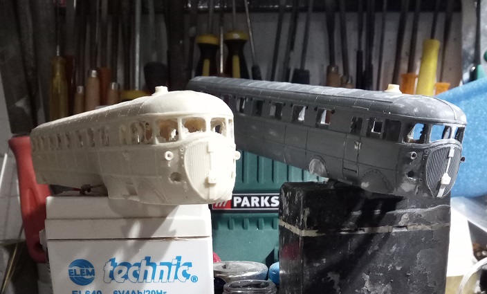

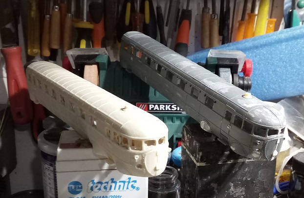

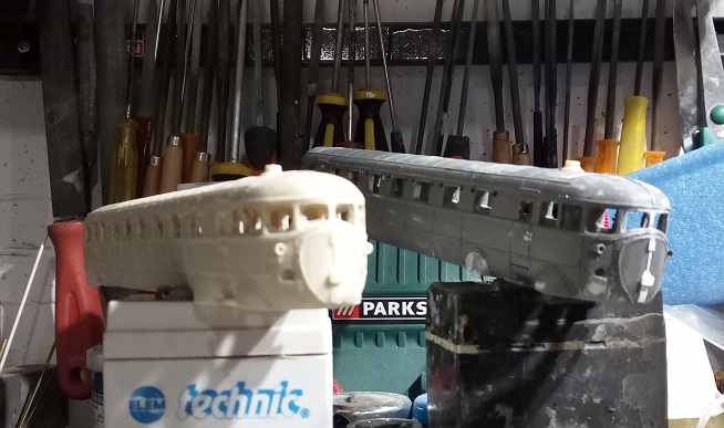

Buongiorno raga. Riprendo il discorso con non poca soddisfazione, dopo aver tirato fuori dallo stampo in gomma la prima copia grezza del modello in costruzione. Come si può vedere dalle foto la copia ricalca quasi perfettamente il master realizzato in precedenza. Alcune imperfezioni riguardano la parte bassa del modello copiato, cioè le bollicine che si formano al momento della pressione del controstampo nella valva di ricevimento. In effetti ci vorrebbe una centrifuga piuttosto grande ogni volta che si cola la resina e si preme con il controstampo, in modo da far uscire tutte le bollicine d’aria che si formano, ma io, ovviamente, lavoro senza questa macchina per cui mi arrangio come posso, anche con l’ausilio dell’esperienza. Ho imparato a ridurre al minimo questa formazione di bollicine ed ho evidenziato in foto come si presentano. Qualora ci siano, queste non creano grosse difficoltà nell’eliminazione, basta un po’ di pazienza e della resina aggiunta, che viene inserita nei vuoti d’aria delle bolle ormai solidificate. Anche se si dovessero presentare in punti di superficie in pericolo di visibilità (p.es. sulle fiancate della carrozzeria o sul tetto) ciò non costituisce un problema. Io introduco un ago o una punta di cacciavitino molto sottile per allargare la membrana che nasconde la bolla e la allargo secondo la grandezza stessa della bolla. Subito dopo la riempio con della resina epossidica trasparente (tipo Bostik a due componenti) e attendo che si rapprenda. L’effetto finale è ineccepibile, il vuoto non esiste più e la robustezza della superficie è assicurata.
