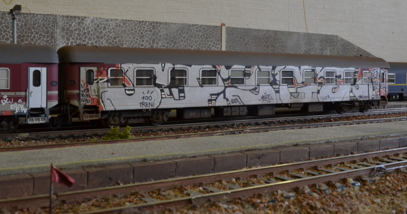

Cuccette 1959 nella seconda metà degli anni '90...
cuccetta_1959_01.jpg [ 166.75 KiB | Osservato 11217 volte ]
cuccetta_1959_02.jpg [ 135.74 KiB | Osservato 11217 volte ]

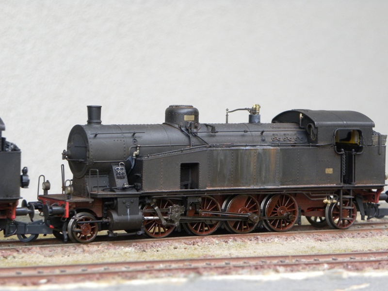

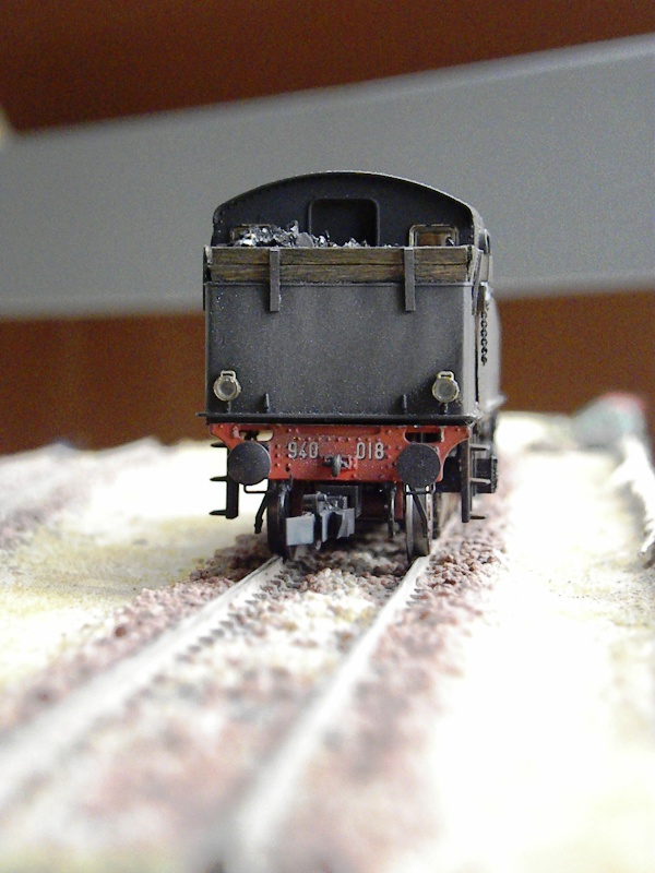

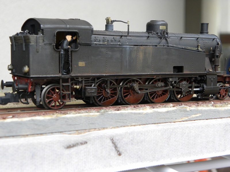

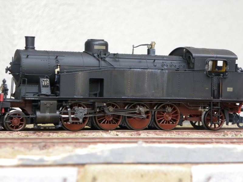

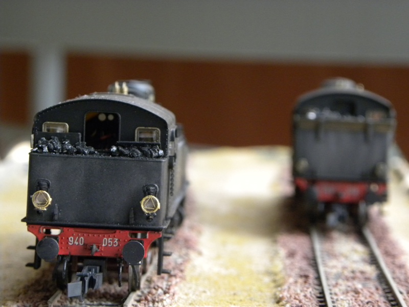

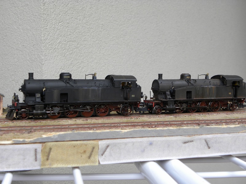

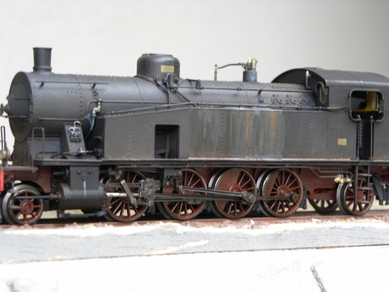

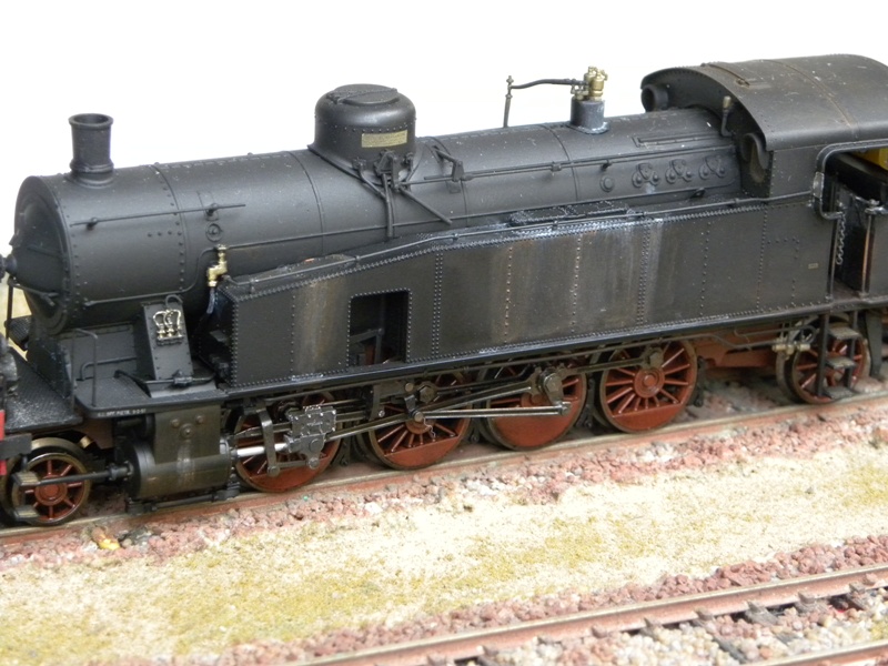

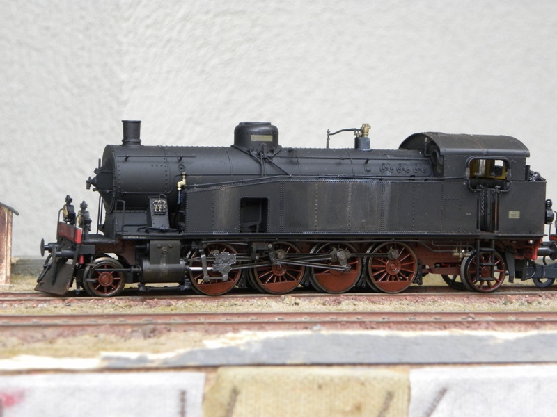

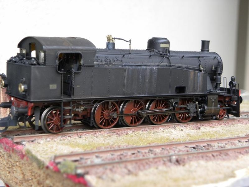

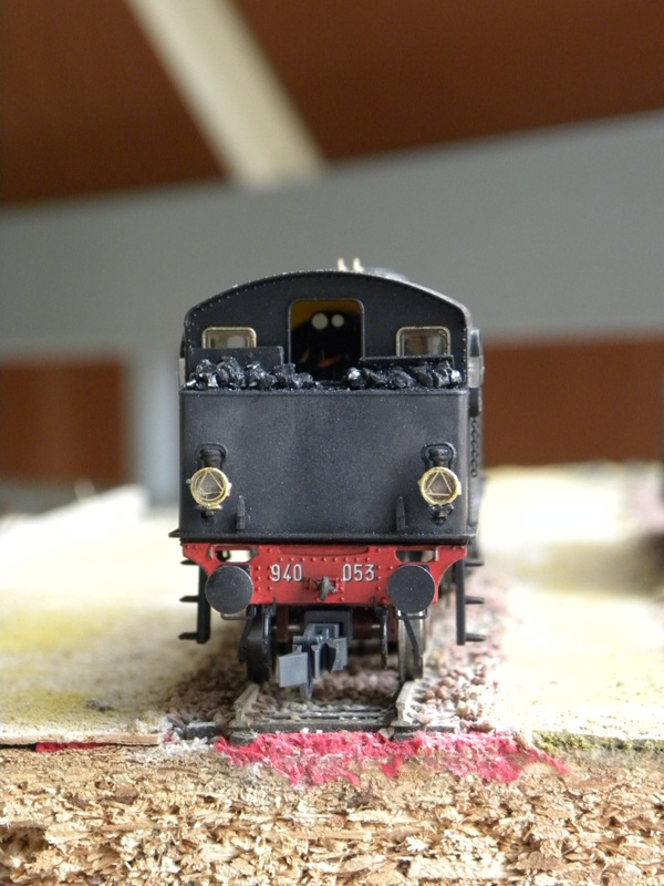

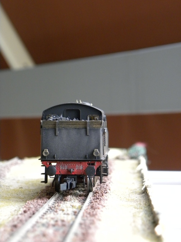

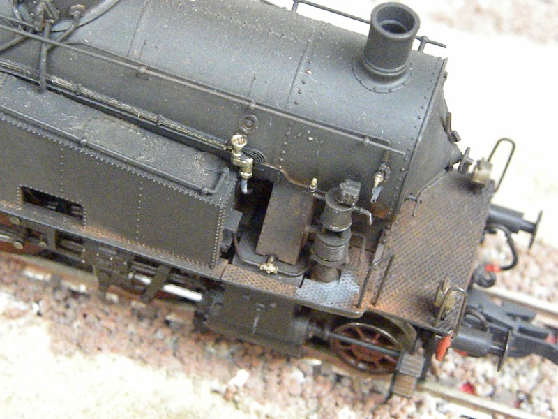

Gr.940
DSCN6624.JPG [ 148.18 KiB | Osservato 10595 volte ]
DSCN6623.JPG [ 148.8 KiB | Osservato 10595 volte ]
DSCN6621.JPG [ 126.68 KiB | Osservato 10595 volte ]
DSCN6620.JPG [ 63.79 KiB | Osservato 10595 volte ]
DSCN6619.JPG [ 127.74 KiB | Osservato 10595 volte ]
DSCN6618.JPG [ 146.09 KiB | Osservato 10595 volte ]
DSCN6617.JPG [ 120.53 KiB | Osservato 10595 volte ]
DSCN6613.JPG [ 158.84 KiB | Osservato 10595 volte ]
DSCN6612.JPG [ 157.17 KiB | Osservato 10595 volte ]
DSCN6611.JPG [ 176.62 KiB | Osservato 10595 volte ]
DSCN6610.JPG [ 142.85 KiB | Osservato 10595 volte ]
DSCN6609.JPG [ 145.58 KiB | Osservato 10595 volte ]
DSCN6608.JPG [ 128.2 KiB | Osservato 10595 volte ]
 Oggetto del messaggio: Re: I vostri modelli invecchiati
MessaggioInviato: lunedì 12 settembre 2016, 10:44
Messaggi: 6289
Bella la 940...un solo appunto: i carbone non è un pò troppo grosso come granulometria?
per il resto , cosa hai usato?
descrivi un pò il procedimento , grazie
MessaggioInviato: lunedì 12 settembre 2016, 13:09
Messaggi: 812
Località: Como
Grazie Claudio. Il Carbone è quello di Linea Secondaria. In effetti dalla foto ravvicinatissima, da l'idea di essere un po' troppo grosso. Ma dal vivo nn è così deturpante.
Per il resto le macchine sono state ripassate prima con un po' di nero opaco nitro., calcando la mano ascelta del proprio occhio per togliere l'aspetto "nuovo". Colature, di calcare e ruggine sono state fatte con colori lifecolor tirati a pennello. Il mantello viene poi rifinito con ruggine, nero dati ad aerografo, e poi con polveri dati a pennello molto morbido. quello da trucco per signora, sfumando leggermenrte sempre secondo il proprio gusto personale. Per la carboniera ho usato polvere di grafite, mentre per il carro l"engine grease" della Abteilung/mig
Alberto
MessaggioInviato: lunedì 12 settembre 2016, 16:17
Messaggi: 6289
Non userei le polveri da trucco , ma le Mig..
I trucchi sono oleosi e non ho idea , se copri con un trasparente per sigillare il tutto , cosa possa succedere.
La parte bassa , con cosa l'hai fatto?
A parte ciò , un gran bel lavoro
MessaggioInviato: lunedì 12 settembre 2016, 16:22
Messaggi: 812
Località: Como
Ciao Claudio, le polveri non sono da trucco, le polveri sono le Mig. o polveri da belle arti. Il pennello "pulito" è quello da trucco per signora.
Per la parte bassa, come indicato prima "engine grease" delle Abteilung/Mig
Grazie ancora
Alberto

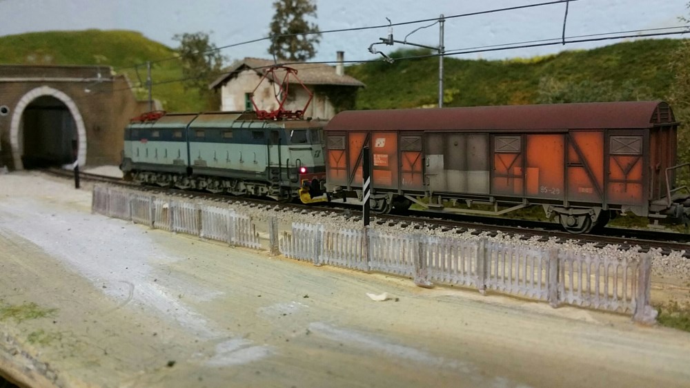

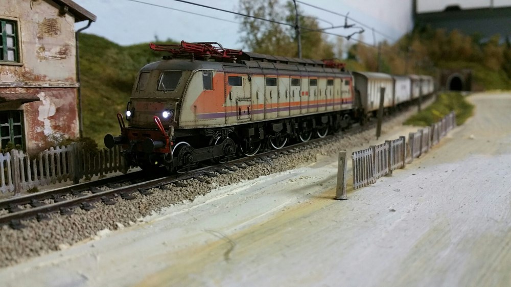

Ciao a tutti, propongo una delle mie motrici preferite!!
Usato aerografo, polveri, colori ad olio e acrilici!!
http://www.tommasonerartmodels.com
Qui potete visitare una discreta galleria fotografica di modelli invecchiati!
Tommaso

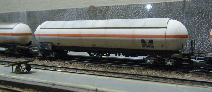

Notevole!
Lo vedrei bene al traino di una ventina di cisterne così:
cisterna_Millet.jpg [ 183.15 KiB | Osservato 10329 volte ]
In questo caso non ho calcato particolarmente la mano, ho principalmente opacizzato il tutto. Per il parasole ho prima dato una mano di alluminio Tamiya TS-30 e poi una mano di bianco non particolarmente coprente in modo da riprodurre la vernice slavata.

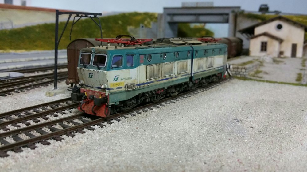

Ho invecchiato la mia 636.117 Roco
1.jpg [ 104.84 KiB | Osservato 9878 volte ]
2.jpg [ 119.47 KiB | Osservato 9878 volte ]
3.jpg [ 122.59 KiB | Osservato 9878 volte ]

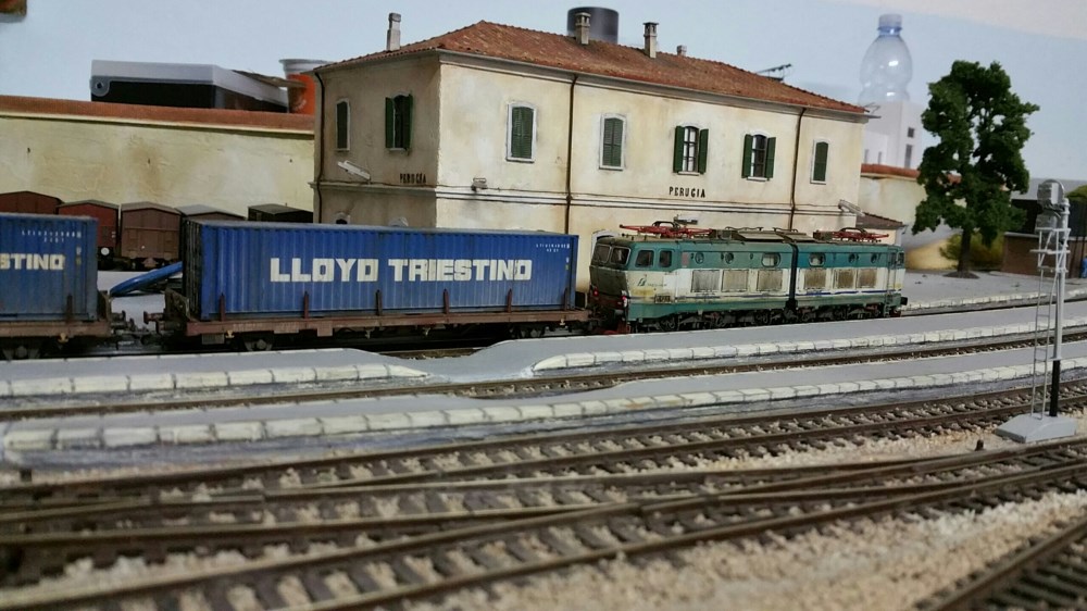

428.226 Pirata

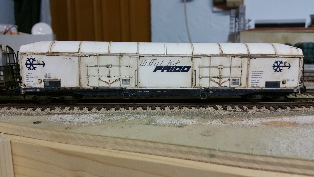

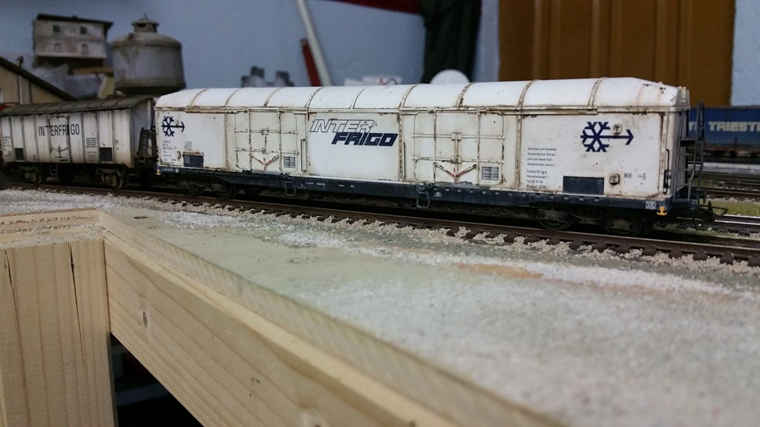

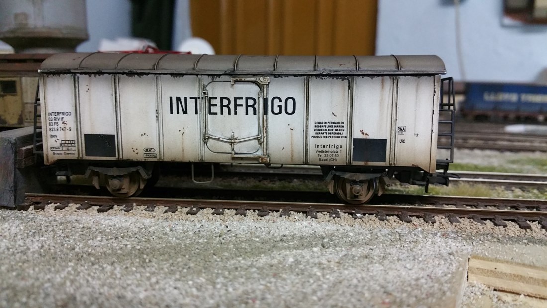

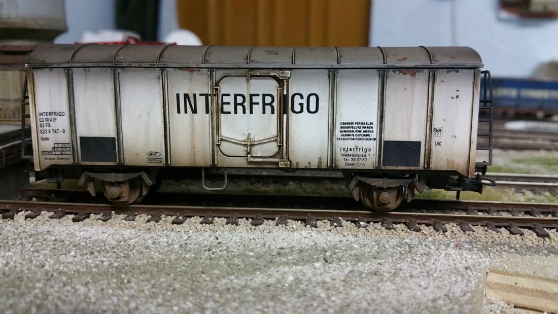

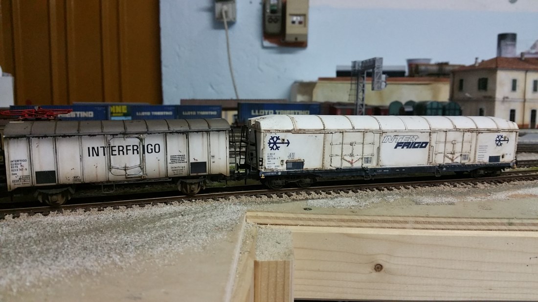

i primi due Interfrigo sono fatti!! ...ne mancano ancora 10 :shock: :shock:
1.jpg [ 163.66 KiB | Osservato 9843 volte ]
2.jpg [ 159.81 KiB | Osservato 9843 volte ]
3.jpg [ 140.65 KiB | Osservato 9843 volte ]
4.jpg [ 129.17 KiB | Osservato 9843 volte ]
5.jpg [ 140.55 KiB | Osservato 9843 volte ]
