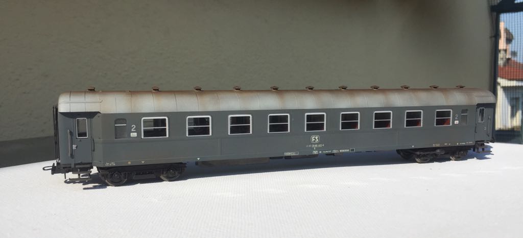

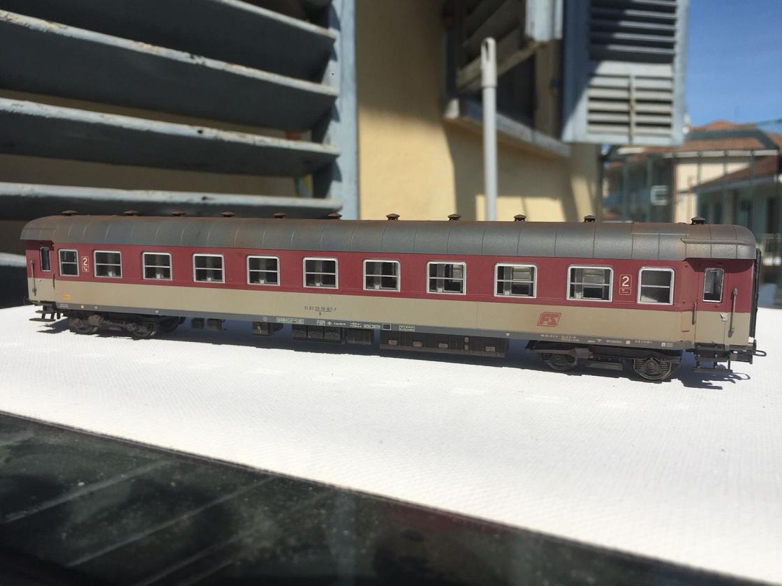

recentemente ho acquistato a un buon prezzo una 1959 rivarossi della prima produzione non in grandissima forma: il precedente proprietario aveva incollato un paio di aeratori con la colla neoprenica, incrostando l'imperiale in vari punti. Nel sotto cassa il grasso bianco rivarossi si era soldificato, e uno dei timoni era danneggiato.
Ho prima di tutto smontato l'intero modello, eliminando le tracce di colla. Ho successivamente pulito il sottocassa con acquaragia inodore e sciacquandolo in chanteclaire. Ho poi rettificato vari aeratori, ripulito la cassa da tracce di collanti e ditate e l'ho riverniciata con grigio ardesia puravest corretto con blu e rosso (per avvicinarmi alla tonalità RR) previa mascheratura di tutte le iscrizioni. Il sottocassa ha ricevuto una mano di marrone scuro (mix di opachi tamiya, XF-9, XF-1 e XF-53) per riprodurre la lordura d'esercizio, mentre l'imperiale è stato ritoccato con un mix di Humbrol (56 e 34, alla fine risulta alluminio chiaro, quasi sbiadito). A colori asciutti ho invecchiato il modello, prima desaturando con opaco vallejo+grigio beige Fs (per riprodurre la vernice sbiadita dal sole e la polvere). Sempre con opaco (ma stavolta mescolandolo al castano) ho sporcato l'imperiale, creando al contempo con l'aerografo le colature. In ultimo, ho applicato le polveri sui carrelli e sull'imperiale e ho ritoccato le molle, le boccole e vari elementi dei carrelli con il lifecolor 262.
ecco le foto :arrow:

Hai fatto proprio un ottimo lavoro, Matteo.
alberto
MessaggioInviato: domenica 17 giugno 2018, 7:40
Messaggi: 2866
Bravissimo, gran bel lavoro!
le mascherature dei pittogrammi sono invisibili; la patinatura è molto convincente. Sembra una carrozza vera!!!

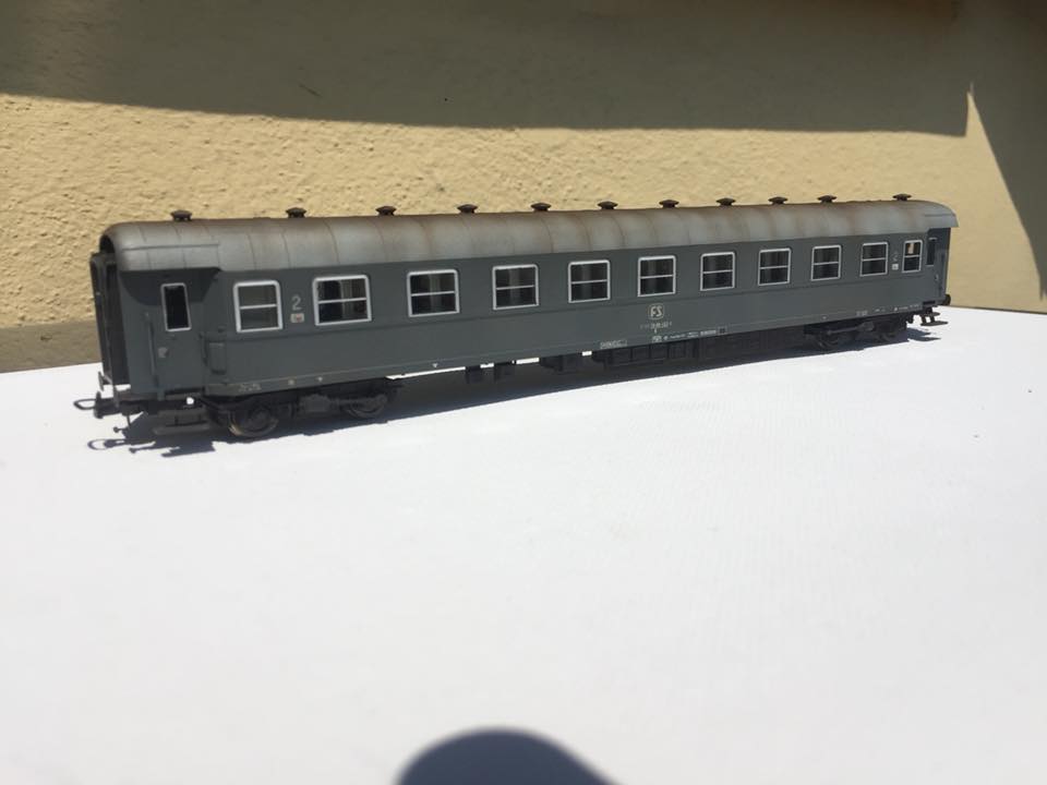

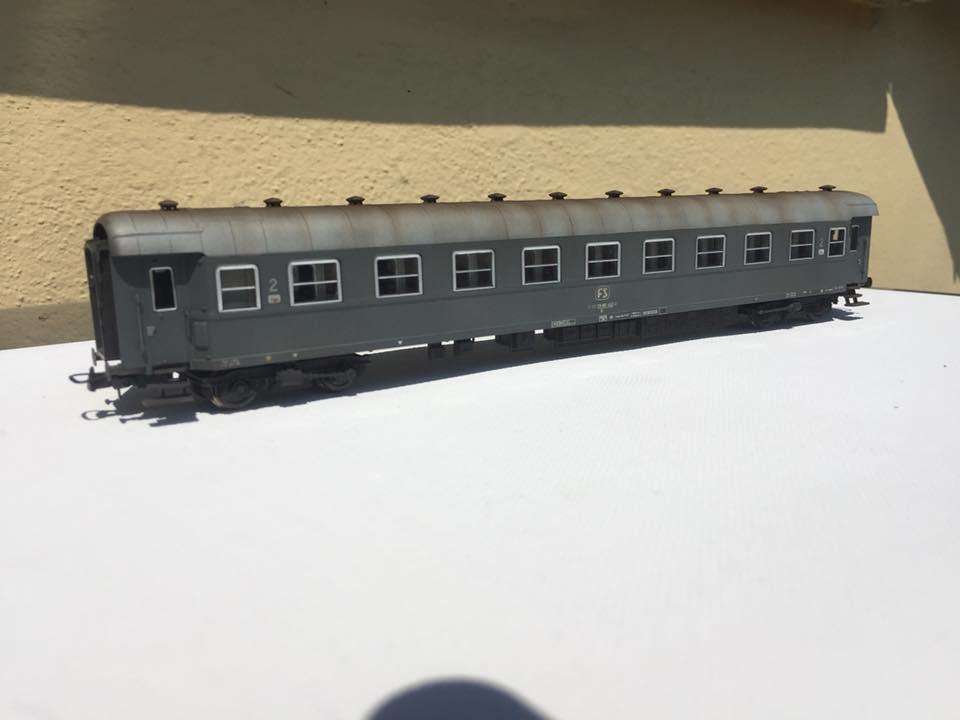

grazie ragazzi! @Luca, le mascherature le ho fatte con pezzettini di nastro, poi con il grigio ardesia e l'ugello dell'aerografo al minimo ho sfumato i contorni. La mano di desaturazione ha fatto il resto :) .
ecco altre due foto, fatte sotto una luce migliore verso il tramonto :mrgreen: quasi quasi le metto pure le tabelle di percorrenza fotoincise :idea:

Che bella! Complimenti.

Ottimo lavoro!

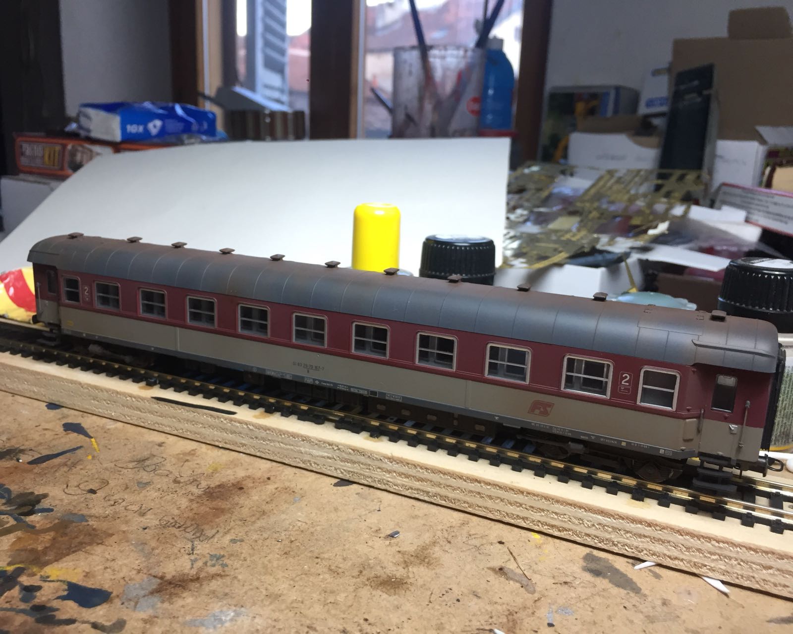

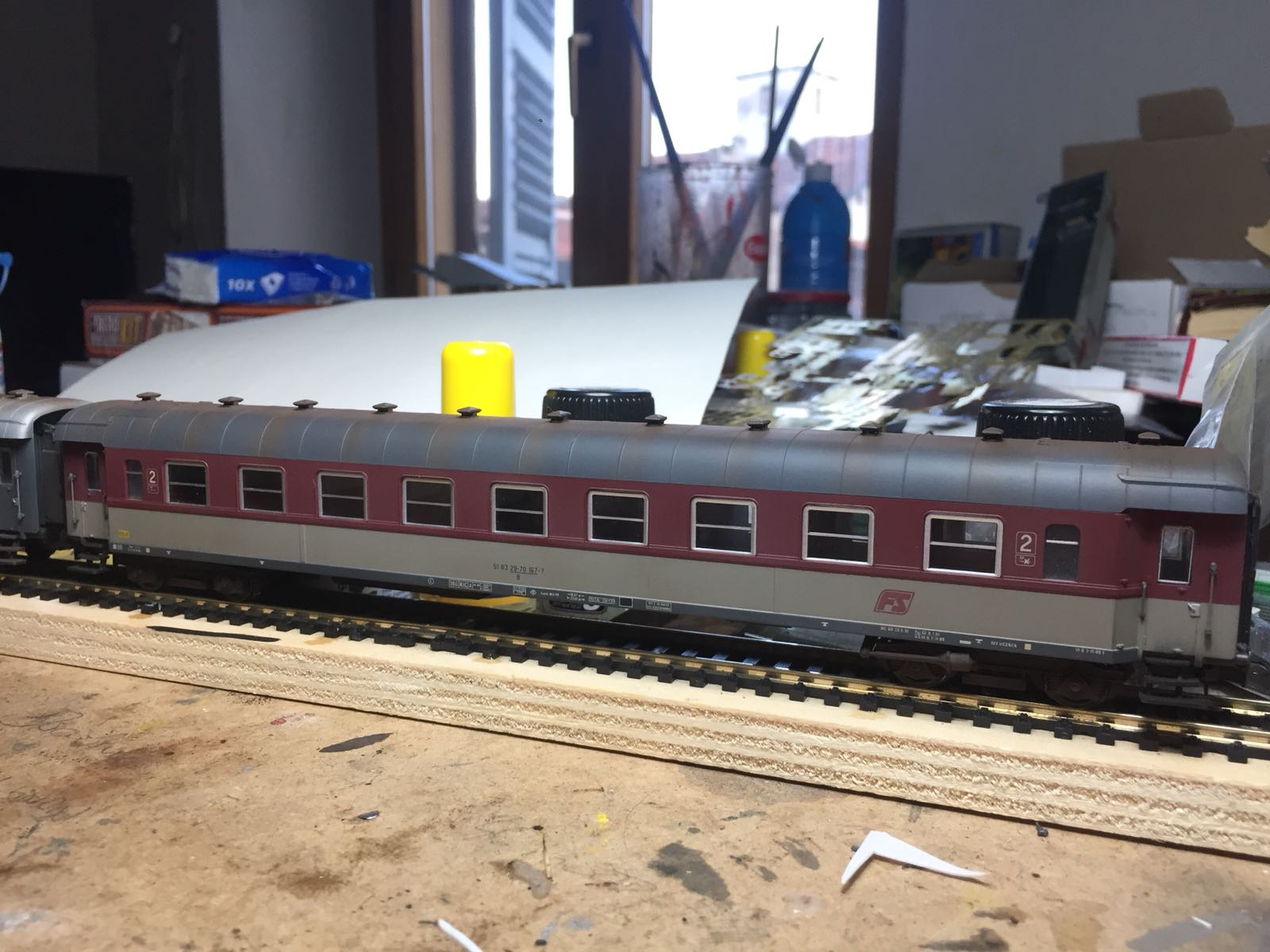

Potresti colorare di bianco le targhette sulla cassa AT e di alluminio la maniglia del selettore di tensione...
MessaggioInviato: domenica 17 giugno 2018, 19:12
Messaggi: 400
detto...fatto :mrgreen: anche su quella in rosso fegato :mrgreen: (le foto fanno ca**re, domani col sole le farò migliori)

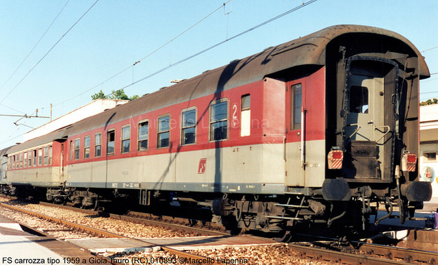

per la foto della carrozza d'ispirazione ringrazio Marcello Lapenna!

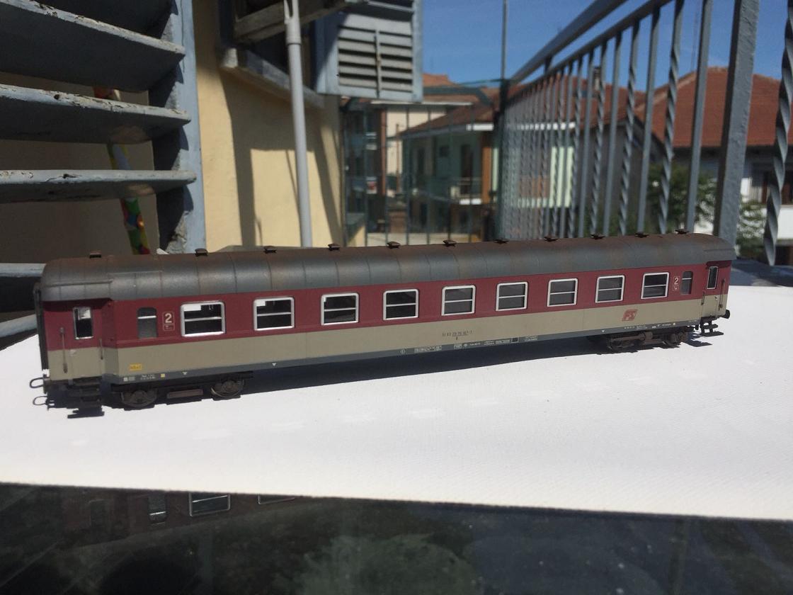

ecco le foto al sole

Per favore, ci faresti vedere un dettaglio della 59 ardesia, nella zona del televisore + marcatura e scritte sottostanti, in modo da apprezzare la transizione tra zone mascherate e zone riverniciate totalmente?
Grazie!
E continua a mostrarci simili egregi paintworks, eh?
