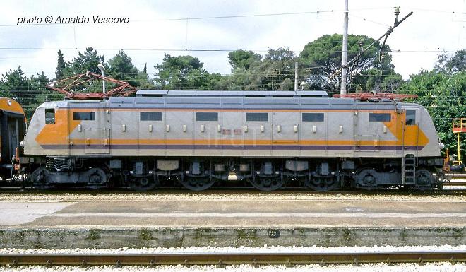

Michele...
Non male i tuoi lavori....
Ma sporca un po' di piu' carro e ruote della pirata... e soprattutto se puoi (poi i gusti son gusti)...togli i calzini bianchi che sono un colpo in un occhio con la macchina ultravissuta :wink:
Armando
E-428.226-in-sosta-a-Pesaro-nel-Giugno-1986.jpg [ 66.06 KiB | Osservato 11916 volte ]

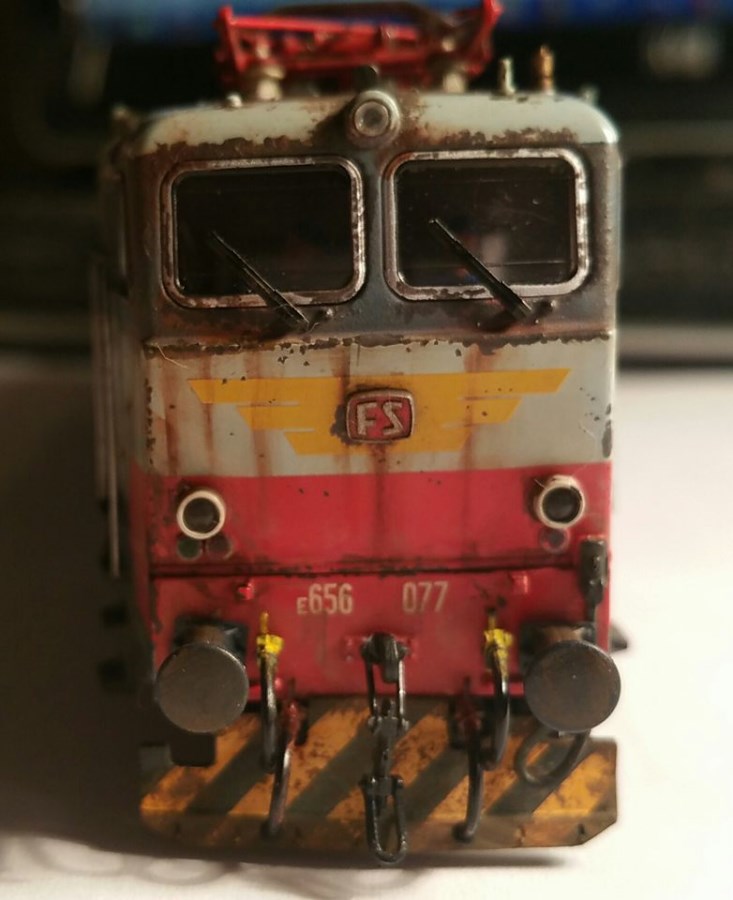

Come dice un mio caro amico ....quando arriva la ditta che ha vinto l'appalto per la rottamazione?
14937271_1817304255157571_1946686202284503644_n [1600x1200].jpg [ 86.78 KiB | Osservato 11794 volte ]

Al di la della tecnica di invecchiamento mi sorge una domanda:
quante unitá senza climatizzatore (come questa .077) hanno raggiunto queste condizioni estetiche?

Molto bello l'invecchiamento ma ora con una tale cura e tecnica, quei due tergicristalli non si possono proprio vedere.. ..... :wink:

Bellissimo invecchiamento. :shock: :shock:

uè, ok invecchiare, ma alcune sembrano catafalchi ultracentenari arrugginiti! solo che ancora negli anni '80-'90 non era propriamente cosi! forse dal 2000 in poi....

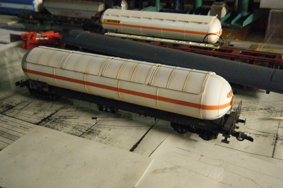

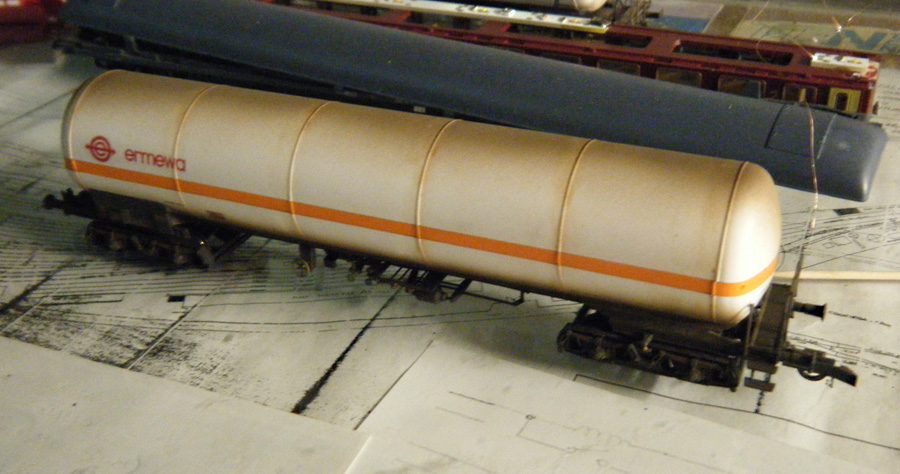

Cisterne per GPL:
Zagkks Ermewa-Sati SNCF.jpg [ 236.17 KiB | Osservato 11518 volte ]
Zagkks Ermewa DB.jpg [ 191.91 KiB | Osservato 11518 volte ]
Sporcatura eseguita con vernici Humbrol applicate ad aerografo e a pennello sfumando con cotton fioc imbevuto di acquaragia.

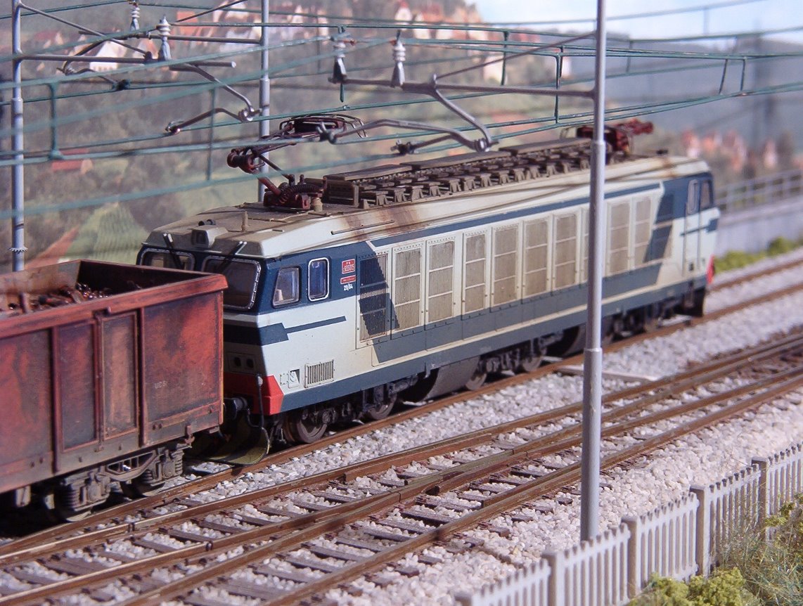

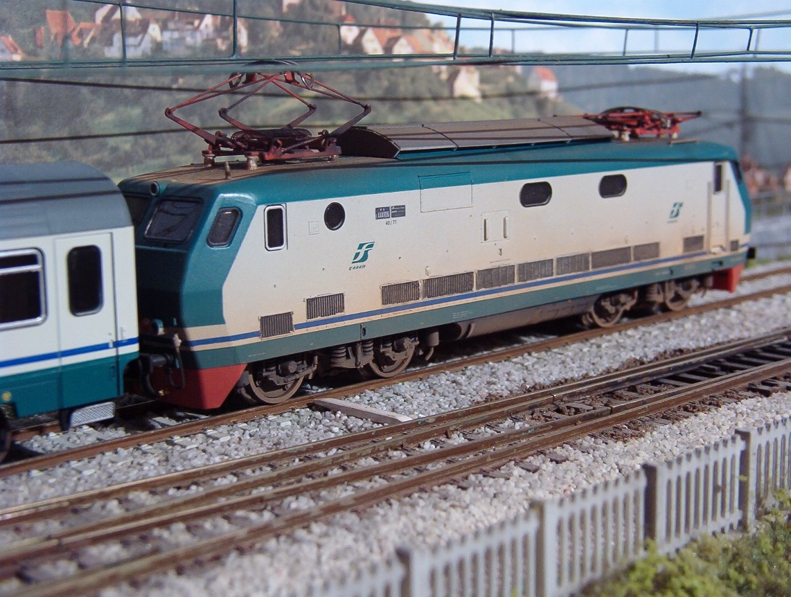

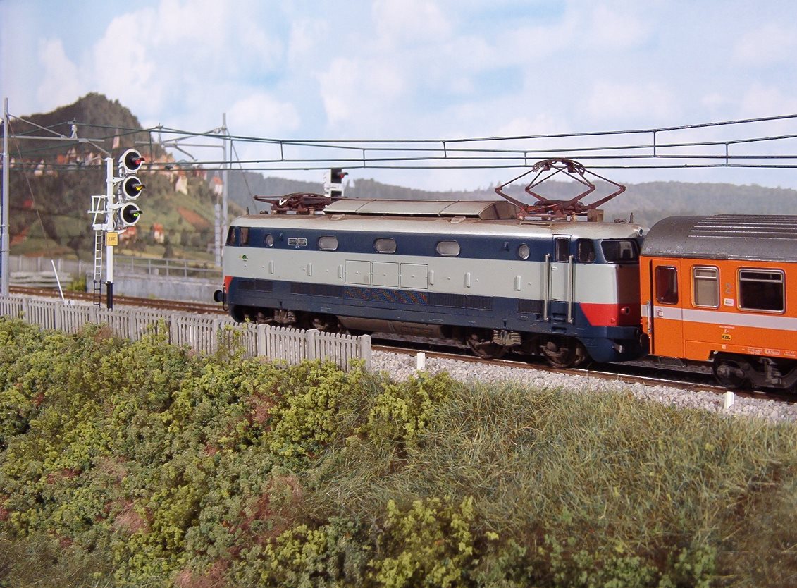

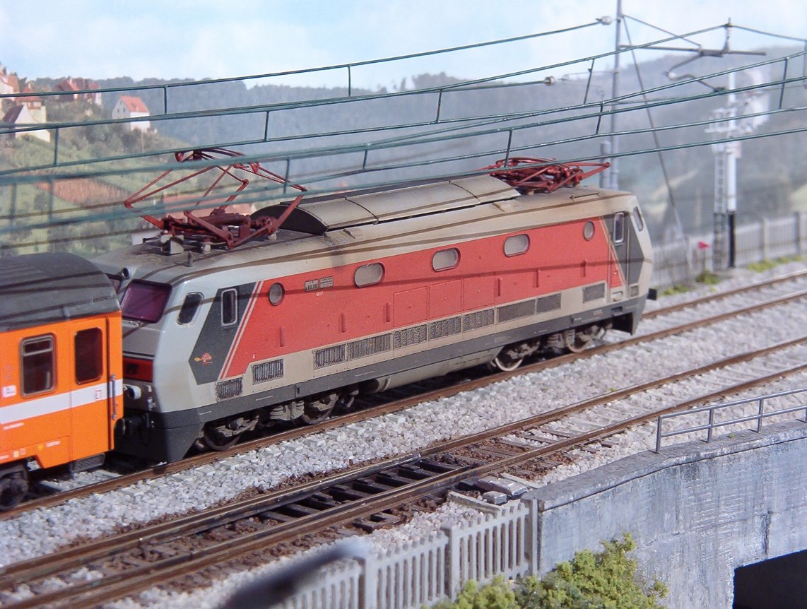

Qualche vecchia foto dal mio "zoo" sporcato...
rIM001050.jpg [ 245.17 KiB | Osservato 11502 volte ]
rIM001231.jpg [ 238.56 KiB | Osservato 11502 volte ]
rIM001115.jpg [ 241.8 KiB | Osservato 11502 volte ]
rIM001103.jpg [ 245.55 KiB | Osservato 11502 volte ]
rIM001366.jpg [ 240.13 KiB | Osservato 11502 volte ]

Ciao!
Ottimo lavoro!
Non sapevo fossi te l'autore di quel plastico/diorama, mi è sempre piaciuto moltissimo da quando vidi l'articolo sul giornale!

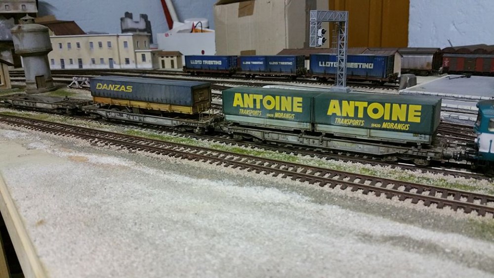

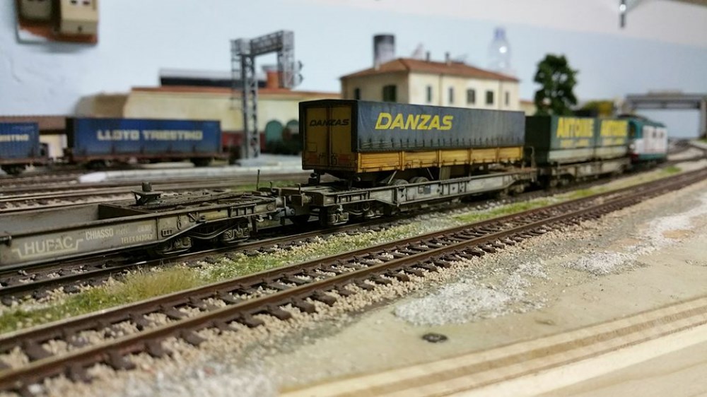

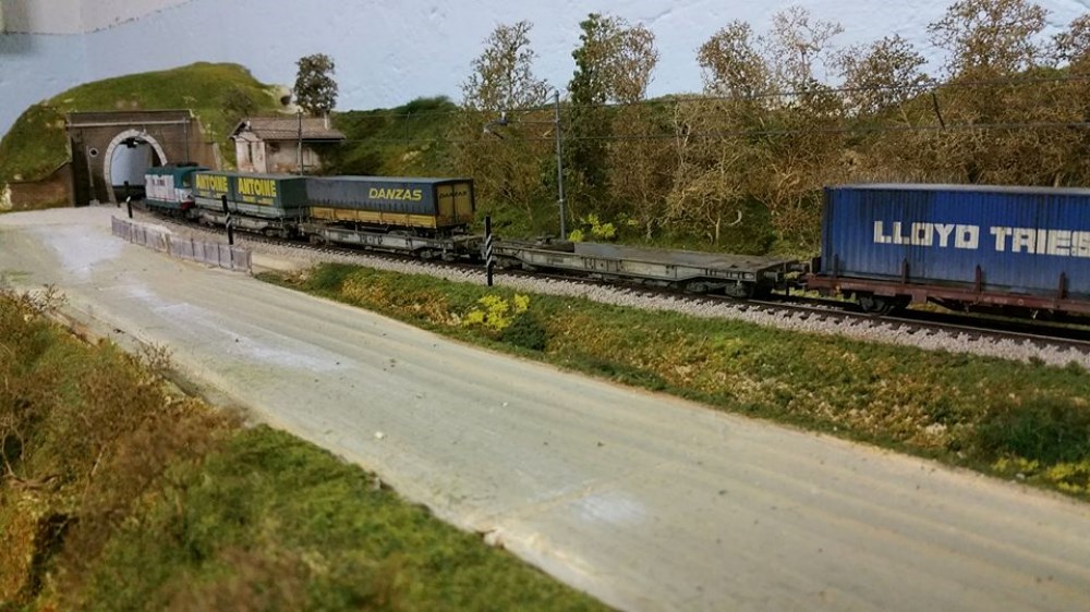

...carri
14963179_320226508363886_4645519147151870085_n [1600x1200].jpg [ 147.75 KiB | Osservato 11361 volte ]
14947449_320226435030560_6843505546548392310_n [1600x1200].jpg [ 144.96 KiB | Osservato 11361 volte ]
14962595_320226301697240_4421684455708661018_n [1600x1200].jpg [ 123.47 KiB | Osservato 11361 volte ]

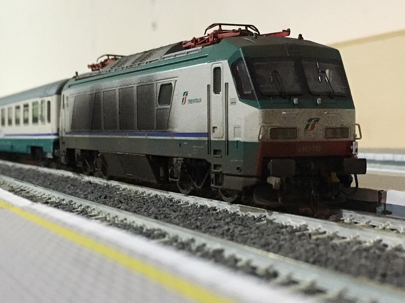

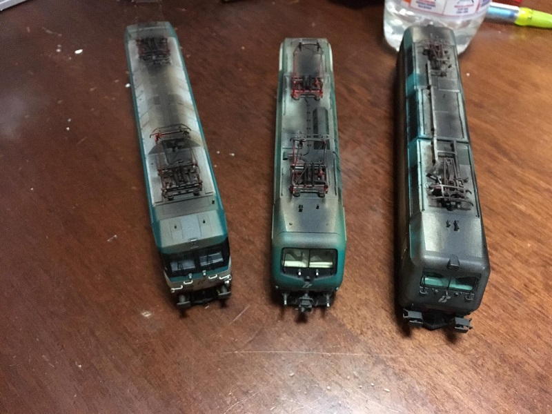

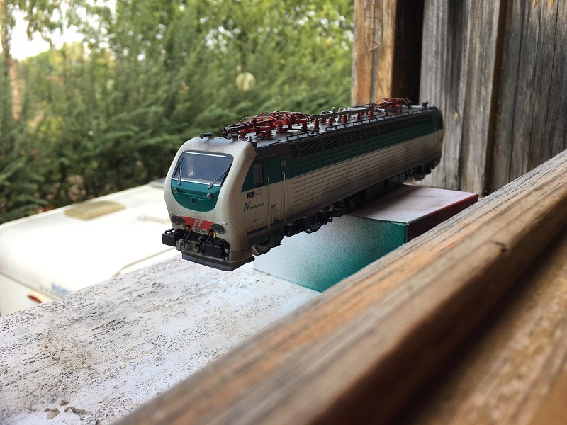

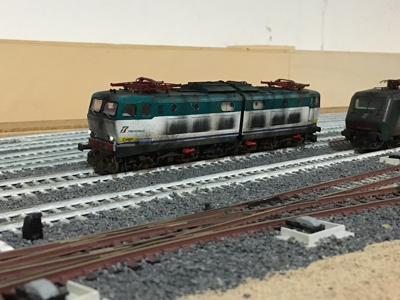

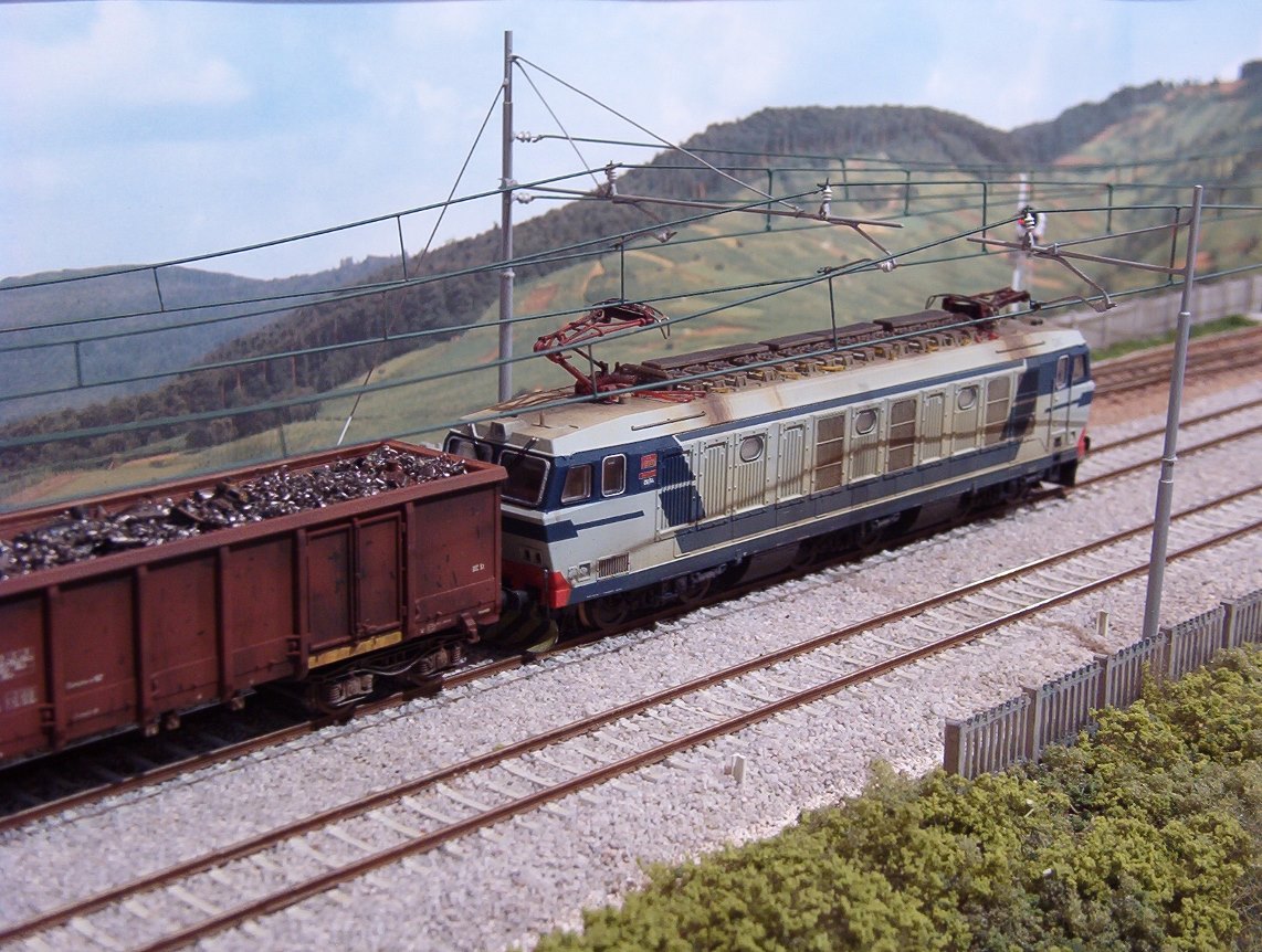

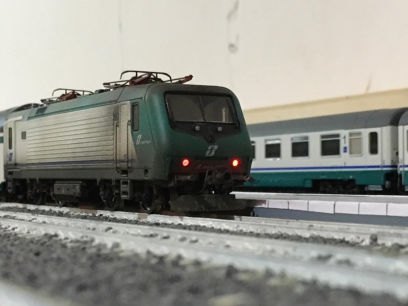

salve ecco alcune sporcature fatte solo Aerografo.
è la mia prima esperienza e piano piano ci sto prendendo mano a sporcarle con aerografo.
ecco alcune foto sopratutto la E655.503 è completamente elaborata con base ACME, desideravo tantissimo la E655 con 4 fari ed ecco fatto.
Commento file: E655.503
E655.503.jpg [ 179.92 KiB | Osservato 11215 volte ]
Commento file: imperiali
imperiali.jpg [ 177.17 KiB | Osservato 11215 volte ]
Commento file: E464
E464.158.jpg [ 134.92 KiB | Osservato 11215 volte ]
Commento file: E402A
E402.jpg [ 148.14 KiB | Osservato 11215 volte ]
Commento file: E403
E403.008.jpg [ 169.98 KiB | Osservato 11215 volte ]

Ciao!
Bella l'elaborazione del 655 503!
Riguardo le sporcature non son male per quanto riguarda gli imperiali per i quali l'aerografo è l'ideale mentre per le griglie lo sconsiglio proprio. Per le griglie è molto meglio usare il pennello intinto nella pittura molto diluita e far penetrare il colore nelle fessure per capillarità... ossia appoggiando appena il pennello alla base della fessura il colore diluitissimo si propagherà da solo nella stessa.
 Oggetto del messaggio: Re: I vostri modelli invecchiati
MessaggioInviato: venerdì 18 novembre 2016, 19:36
Messaggi: 3218
Un consiglio spassionato: mai usare il nero!
Al massimo e solo con estrema delicatezza per gli scarichi delle locomotive diesel.
Sugli imperiali delle locomotive elettriche una punta di nero lucido per simulare il grasso intorno ai pantografi.
