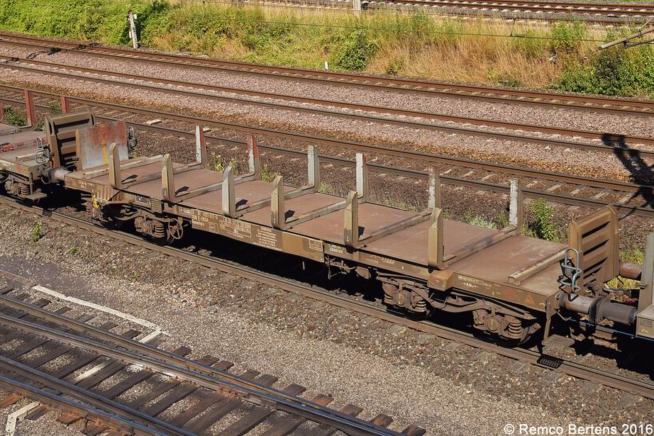

L'unica cosa che non mi convince nel tuo modello sono gli stanti ... mi sembrano un po' fuori scala. Magari mi sbaglio ... hai un riferimento fotografico del modello reale?
Ciao Santino
MessaggioInviato: lunedì 9 luglio 2018, 20:55
Messaggi: 803
ecco l'originale gli stanti sono molto massicci

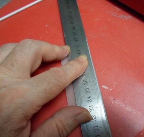

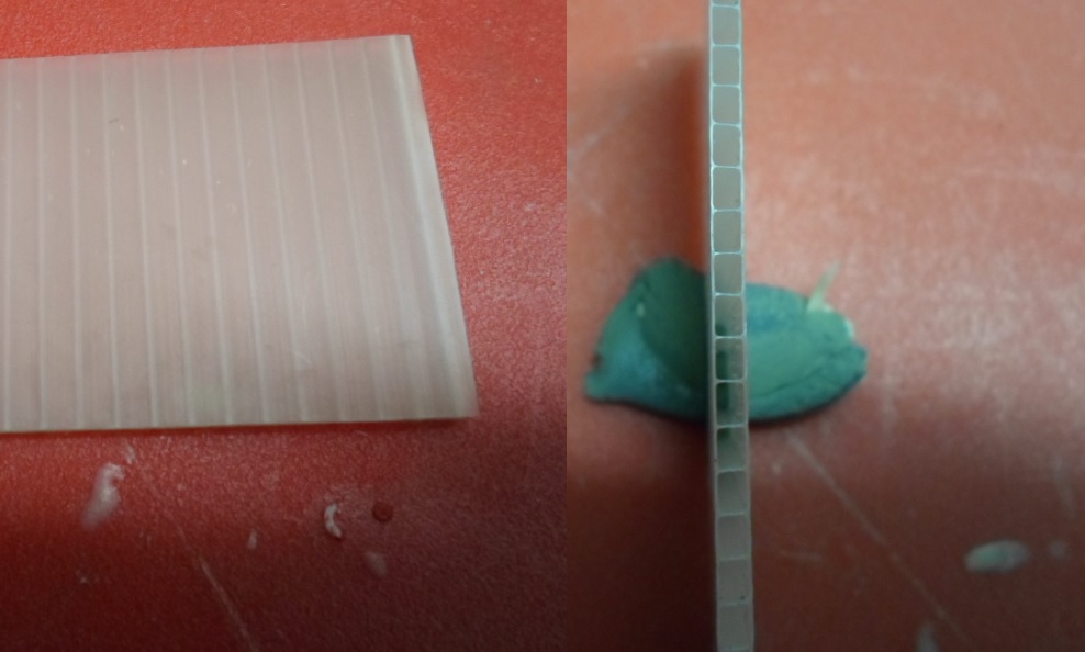

Una dritta per scalette a costo 0
il materiale si trova in numerosi imballaggi industriali o nei negozi di bricolage a nome POLIONDA
01.jpg [ 96.09 KiB | Osservato 8574 volte ]
basta tagliare con un cutter affilato
SAM_2824.jpg [ 68.83 KiB | Osservato 8574 volte ]

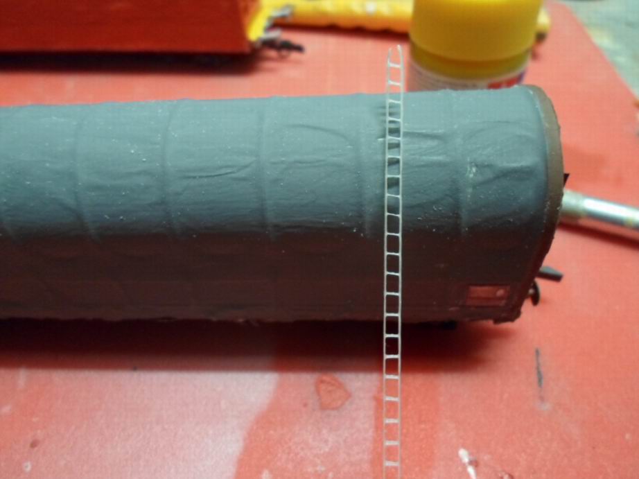

ed ecco la scaletta a costo 0
SAM_2827.JPG [ 76.71 KiB | Osservato 8574 volte ]

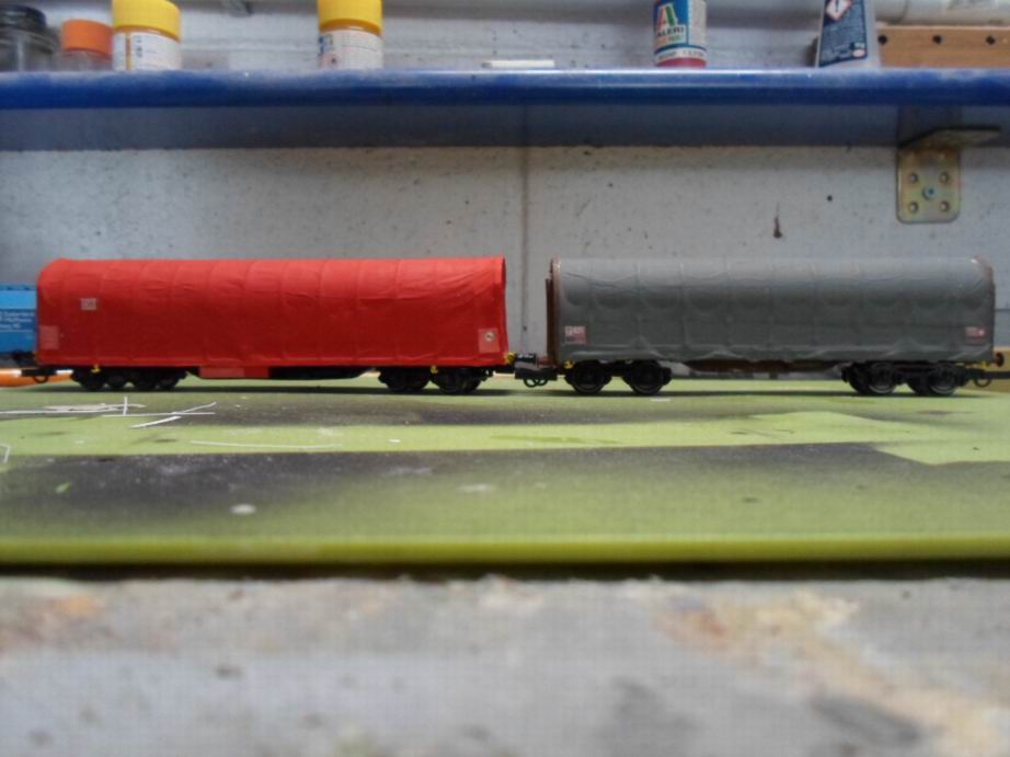

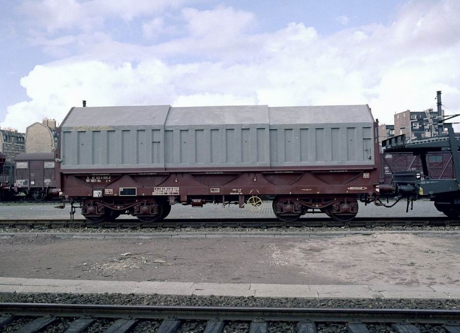

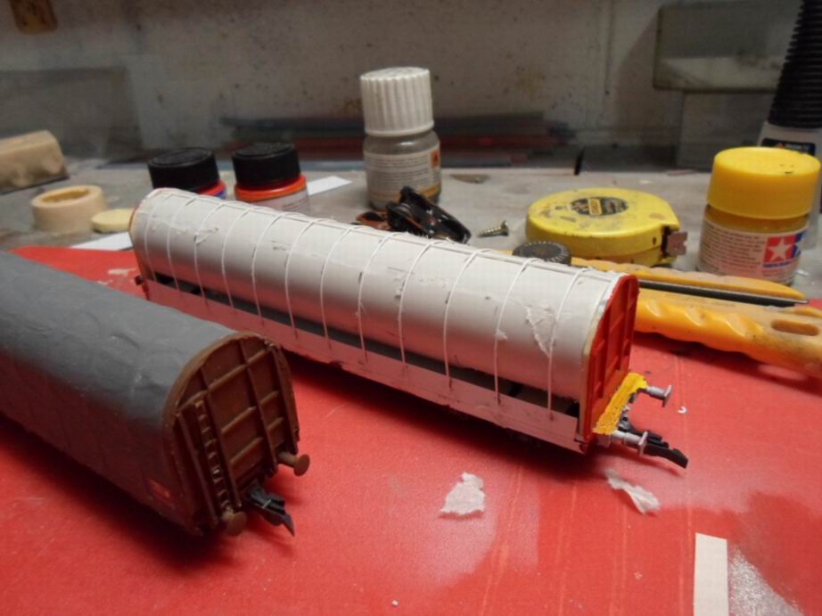

Altra dritta
carri telonati

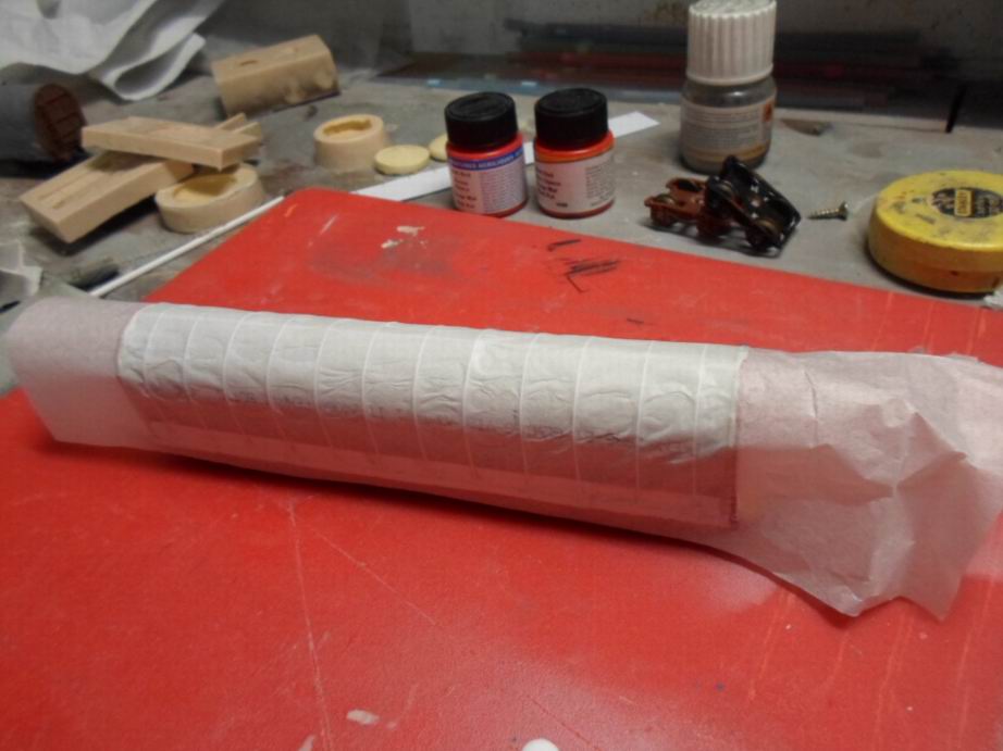

per fare un carro telonato io metto tra le testate una canalina per fili elettrici da 32mme poi applico le centine
SAM_2829.JPG [ 95.29 KiB | Osservato 8571 volte ]
poi ricopro il tutto di carta velina spennellata di vinavil
SAM_2833.JPG [ 89.32 KiB | Osservato 8571 volte ]
12 ore dopo taglio la carta in eccesso rifinisco e dipingo e il gioco e' fatto

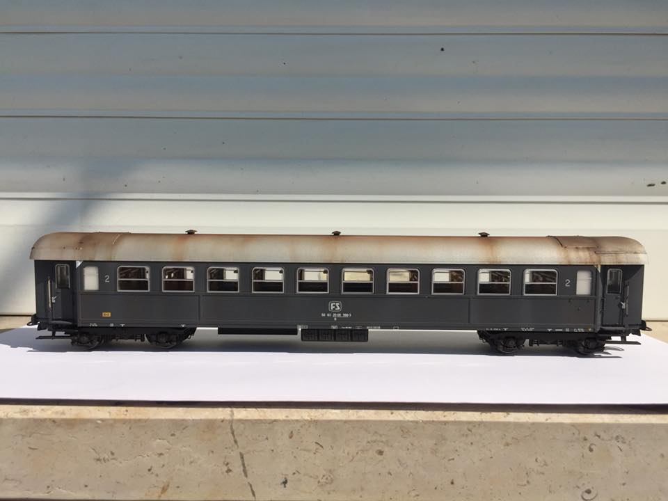

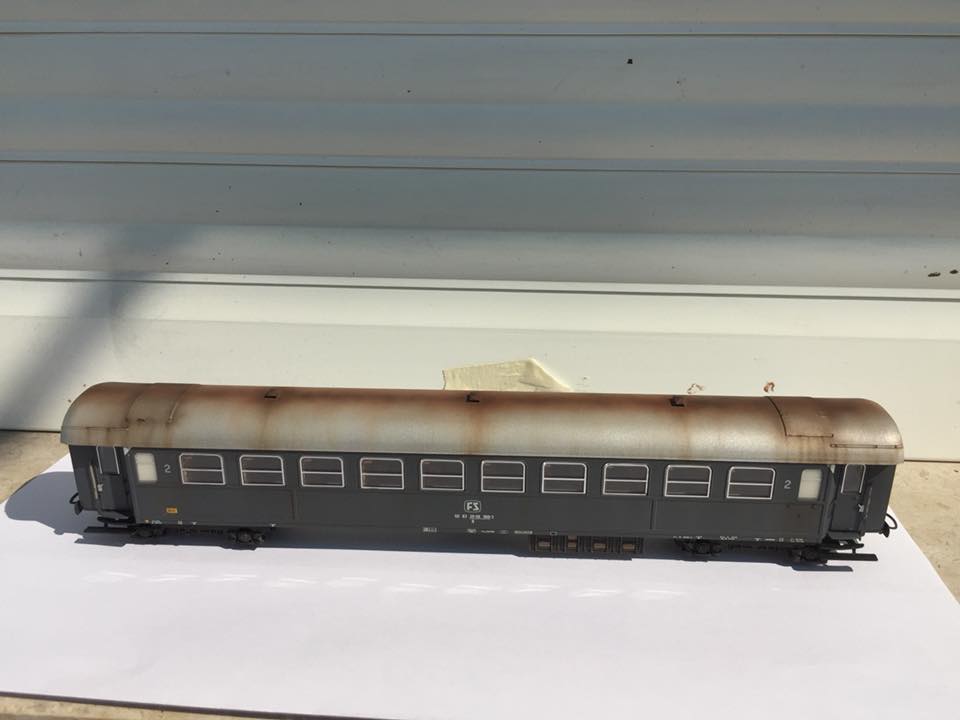

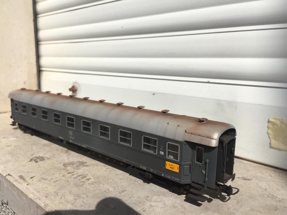

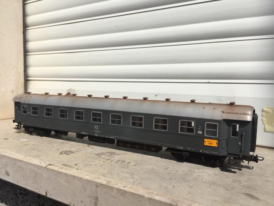

recentemente ho acquistato a un buon prezzo una 1959 rivarossi della prima produzione non in grandissima forma: il precedente proprietario aveva incollato un paio di aeratori con la colla neoprenica, incrostando l'imperiale in vari punti. Nel sotto cassa il grasso bianco rivarossi si era soldificato, e uno dei timoni era danneggiato.
Ho prima di tutto smontato l'intero modello, eliminando le tracce di colla. Ho successivamente pulito il sottocassa con acquaragia inodore e sciacquandolo in chanteclaire. Ho poi rettificato vari aeratori, ripulito la cassa da tracce di collanti e ditate e l'ho riverniciata con grigio ardesia puravest corretto con blu e rosso (per avvicinarmi alla tonalità RR) previa mascheratura di tutte le iscrizioni. Il sottocassa ha ricevuto una mano di marrone scuro (mix di opachi tamiya, XF-9, XF-1 e XF-53) per riprodurre la lordura d'esercizio, mentre l'imperiale è stato ritoccato con un mix di Humbrol (56 e 34, alla fine risulta alluminio chiaro, quasi sbiadito). A colori asciutti ho invecchiato il modello, prima desaturando con opaco vallejo+grigio beige Fs (per riprodurre la vernice sbiadita dal sole e la polvere). Sempre con opaco (ma stavolta mescolandolo al castano) ho sporcato l'imperiale, creando al contempo con l'aerografo le colature. In ultimo, ho applicato le polveri sui carrelli e sull'imperiale e ho ritoccato le molle, le boccole e vari elementi dei carrelli con il lifecolor 262.
ecco le foto :arrow:
ho ripreso in mano il modello...Luigi Voltan mi stuzzicò suggerendomi di togliere le nervature sull'imperiale (al vero assenti...) e così ho fatto: un lavoro di un paio d'ore tra carteggiare, stuccare e rifinire con primer Mr.Surfacer 1000. la riverniciatura l'ho eseguita ad aerografo impiegando il colore ''Matt aluminum'' della AMMO, acrilico di eccellente qualità. La sporcatura l'ho eseguita con una base di Mr.color c182 (flat clear), addizionato a una goccia di bianco e una di giallo sabbia, il tutto abbondantemente diluito con Leveling Thinner Gunze per desaturare il colore alluminio e sbiadirlo. In ultimo, ho riprodotto l'ossidazione e lo sporco ad aerografo, con i colori ''Linoleum deck brown'' e ''brown'' tamiya diluitissimi sempre con il diluente Gunze. Per evitare di renderla troppo regolare ho con l'aerografo fatto il ''mottling'', ovvero ho creato nuvolette tenendo pressione sui 20psi e l'ugello al minimo; il risultato è stato rifinito con polveri color ruggine e nero. L'ultimo tocco sono le colature di sporcizia e ruggine, eseguite con smalti o sempre ad aerografo.
592.jpg [ 58.19 KiB | Osservato 7934 volte ]

MessaggioInviato: mercoledì 29 agosto 2018, 16:38
Messaggi: 6355
C'è lo fai un passo passo fotografico sulla sporcatura di un modello simile?
Il problema spesso è il tetto con l'alluminio che spara troppo...
MessaggioInviato: mercoledì 29 agosto 2018, 17:39
Messaggi: 400
Volentieri! prossimamente lo preparerò anche con fotografie e tutto il resto, per ora descrivo le operazioni eseguite.
Innanzitutto bisogna scegliere con cura la tonalità di alluminio per l'imperiale, in questo caso Matt Aluminum. Evitate di usare i Silver e i Chrome (tipo l'humbrol 11, o il tamiya silver..., meglio l'Humbrol 56!), risultano troppo riflettenti, cosa da evitare.
A vernice perfettamente asciutta bisogna sbiadire il tutto, a seconda del grado di invecchiamento che si vuole raggiungere; per farlo si usa il trasparente opaco. Io uso il C182 Mr.Color (sarebbero gli Ex-Gunze, di qualità eccelsa e prezzo allineato ad altri marchi) diluito con il Leveling thinner dello stesso marchio, al quale mescolo in un primo momento una goccia di bianco opaco tamiya... Il tutto va applicato in veli leggeri all'imperiale. Successivamente si passa al velo di ossidazione, sempre mescolando l'opaco con una goccia di bianco, una di sabbia e una di Linoleum deck brown (tutti tamiya), e la si applica su tutto il pezzo insistendo sul centro dell'imperiale. L'ultima fase è la più divertente :mrgreen: si mescolano il Linoleum Deck Brown, il marrone e il nero (io vado ad occhio, a seconda del modello...) e li si diluisce con un rapporto di 30/70 con Leveling Thinner...a questo punto ad aerografo si fa il ''mottling'', ovvero non si effettuano passate omogenee, ma si eseguono ''nuvolette''. E' un po' difficile da spiegare a parole, ma un video spiega molto meglio: https://youtu.be/7T12H6n2Hp4
una volta asciugato il tutto si eseguono gli ultimi ritocchi: scrostature con marrone acrilico scuro e pennellino, e polveri colore ''track rust'' e ''black smoke'' applicate con pennelli grossi e morbidi. Le colature le eseguo con smalti diluiti e poi sfumati con un pennello inumidito di acquaragia oppure ad aerografo. Un'ultima mano leggera di opaco fissa il tutto.

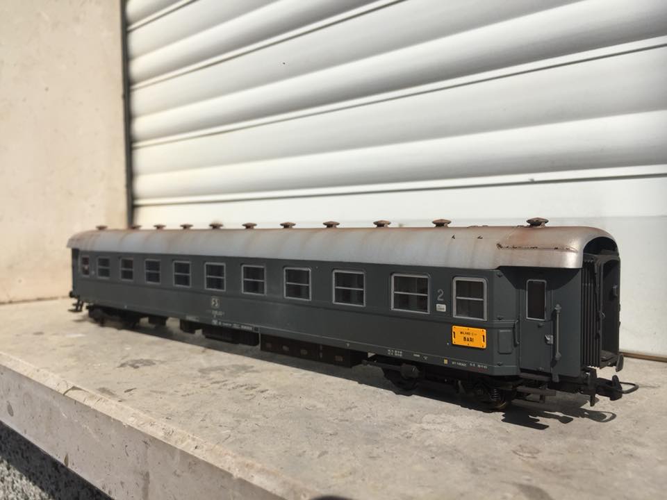

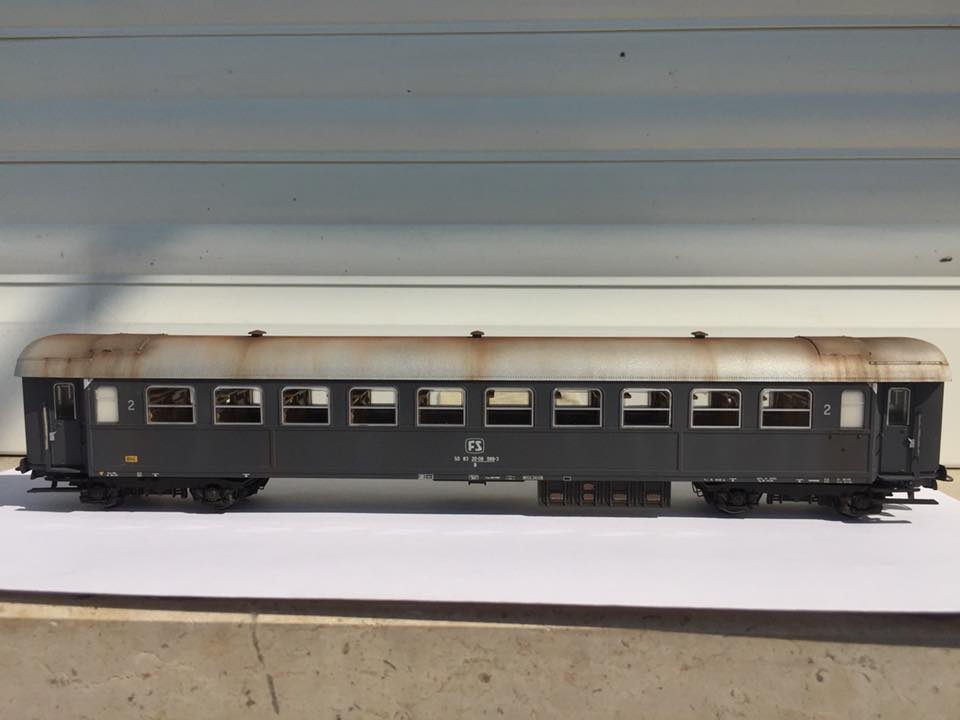

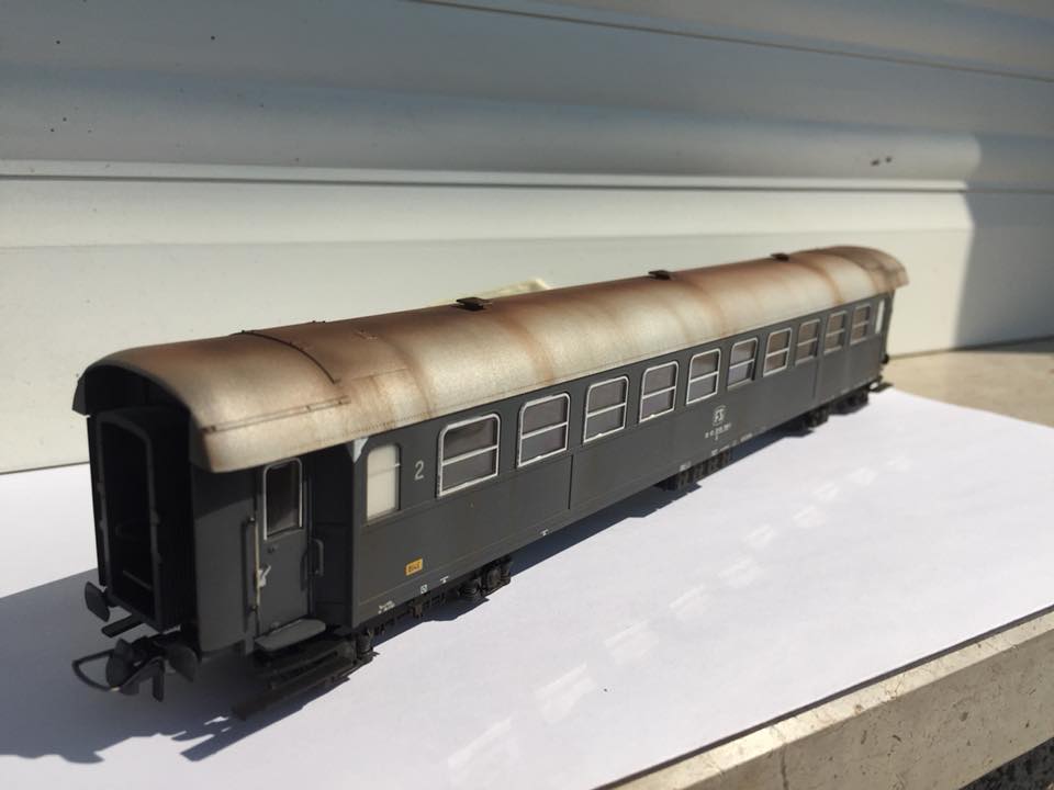

Grazie Santino! per gli ingredienti :mrgreen: e le dosi nel precedente post dovrei averli detti tutti, tieni conto che le diluizioni le faccio ad occhio, così come le sfumature...
Bando ai cincischiamenti, ecco una lavoretto di stamattina...un regalo di AndreaR410 qui del forum per il compleanno; stesse tecniche e colori usati sulla 1959, solo ho insistito di più!
19553.jpg [ 37.14 KiB | Osservato 7755 volte ]
19552+.jpg [ 44.59 KiB | Osservato 7755 volte ]
19551.jpg [ 48.03 KiB | Osservato 7755 volte ]
1955.jpg [ 42.83 KiB | Osservato 7755 volte ]

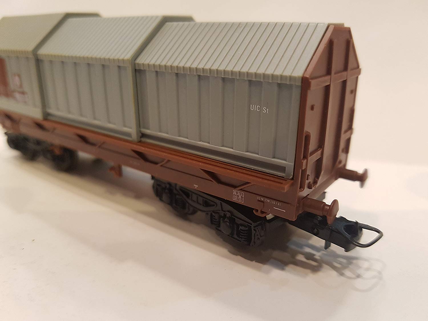

MessaggioInviato: domenica 16 settembre 2018, 11:24
Messaggi: 803
Ve lo ricordate
81ugF3QrutL__SL1500_.jpg [ 98.92 KiB | Osservato 7184 volte ]
ho sempre pensato che fosse la brutta copia fantasiosa della LIMA del carro Shimmns
e invece……..….
5630-15.jpg [ 94.69 KiB | Osservato 7184 volte ]
eccolo qui…..
ne ho trovato uno ad un mercatino e ovviamente ci muovero' le manine
Tiziano
MessaggioInviato: martedì 18 settembre 2018, 6:22
Messaggi: 8169
incredibile...anche io come te credevo fosse un modello di mezza-fantasia.
buon lavoro :wink:
