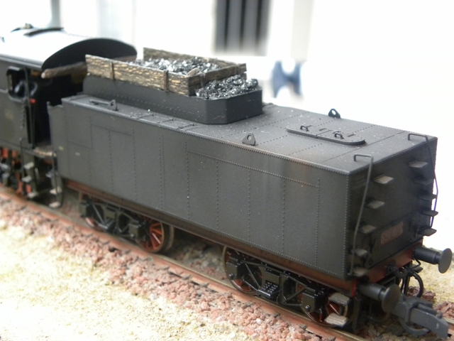

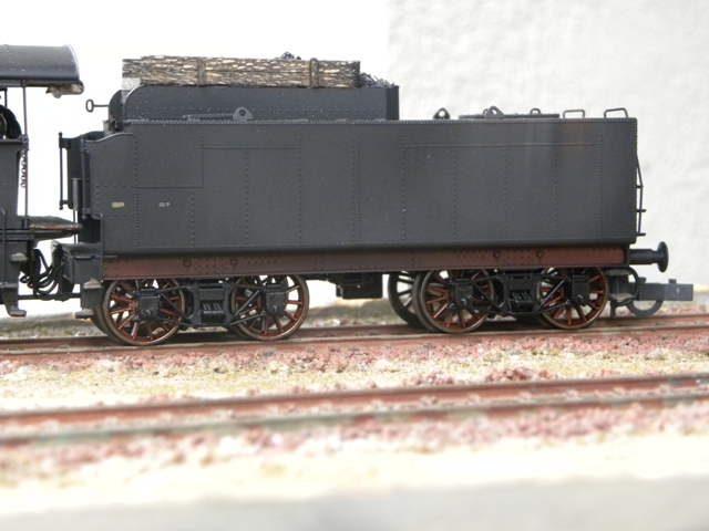

Quelli che sono riuscito a trovare dopo mille peripezie. I merten nn c'è verso di trovarli. Nn sono contento nemmeno io della scelta........................
Alberto

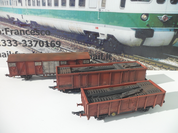

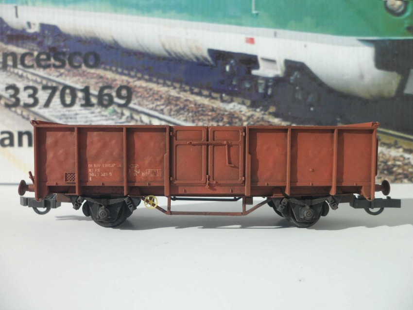

 Oggetto del messaggio: Re: I vostri modelli invecchiati
MessaggioInviato: lunedì 20 novembre 2017, 10:04
Messaggi: 1517

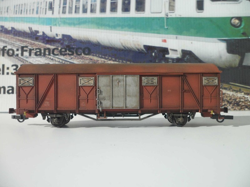

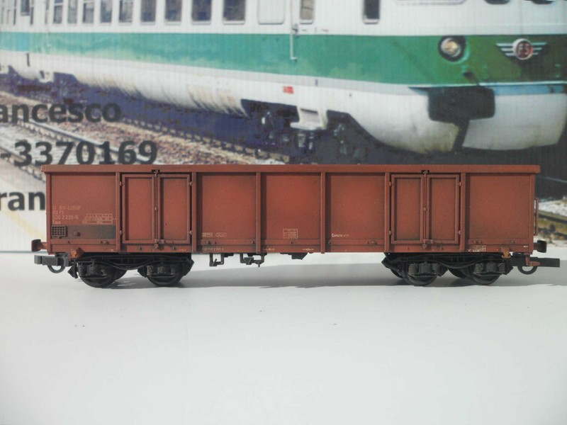

Alcuni carri in rosso vagone invecchiati e sporcati,saluti.
MessaggioInviato: lunedì 20 novembre 2017, 15:17
Iscritto il: domenica 31 dicembre 2006, 19:04
Messaggi: 5898
Località: pistoia
Belli e ben fatti, Francesco. Come li fai i bozzi nelle sponde? Posso permettermi di darti un consiglio? Dovresti piegare un po' anche i bordi, che sono i primi nel carico e nello scarico a menire ammaccati. E' comunque un ottimo colpo d'occhio a guardarli.
alberto
MessaggioInviato: lunedì 20 novembre 2017, 15:44
Messaggi: 1656
Se l'occhio non mi inganna, a giudicare dalla marcatura quello dovrebbe essere un carro E di Klein appartenente alla serie che usciva di fabbrica con le sponde già "bugnate". Dovrebbe essere l'articolo 3100.
Occorre rimontare bene il telaio, spancia verso il basso al centro :mrgreen: :mrgreen:
Guido
MessaggioInviato: martedì 21 novembre 2017, 9:10
Messaggi: 315
si possono fare discreti "bozzi" anche avvicinando la punta del saldatore alla plastica (ovviamente dall'interno del carro). Ovvio che la procedura richiede un minimo di abilità. Viene benissimo se si usano i carri Lima, economici ma di buono stampo. Con questo metodo si deformano credibilmente anche i bordi.
Un'altro metodo consiste nello standere gocce di cianoacrilato e stemperarle con la punta di uno stuzzicadenti fino a renderle credibili. Si può agire anche su più strati di colla, una volta asciutto il primo. Ma naturalmente occorrerà una buona riverniciatura magari mascherando con rettangolini di scotch le scritte originali.

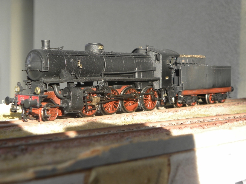

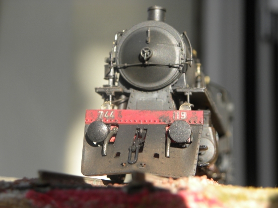

MessaggioInviato: lunedì 22 gennaio 2018, 13:51
Messaggi: 812
Località: Como

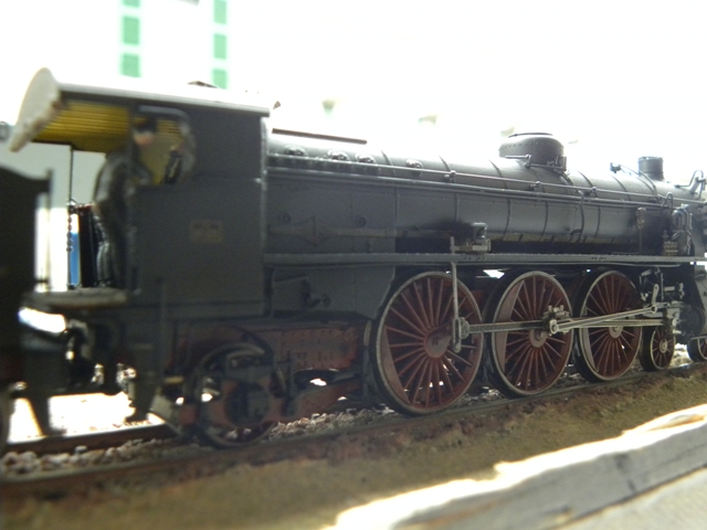

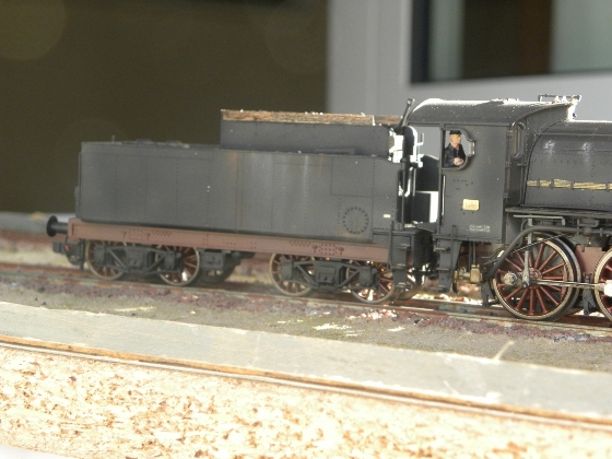

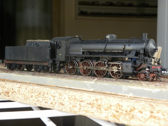

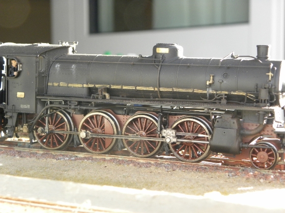

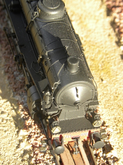

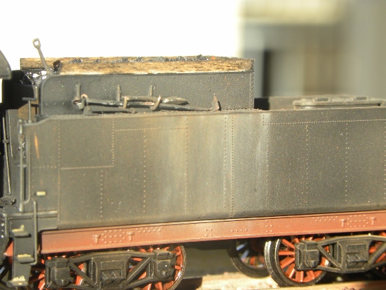

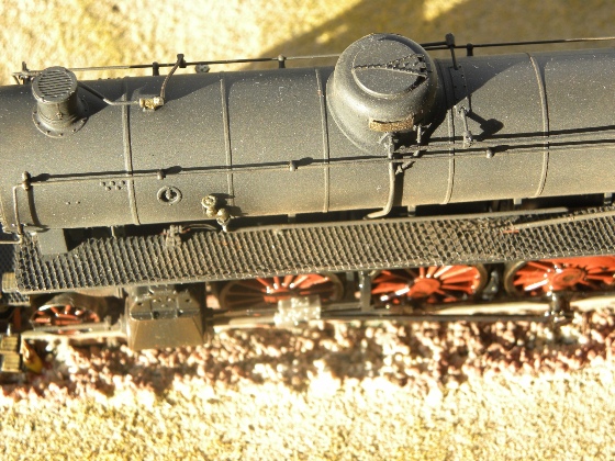

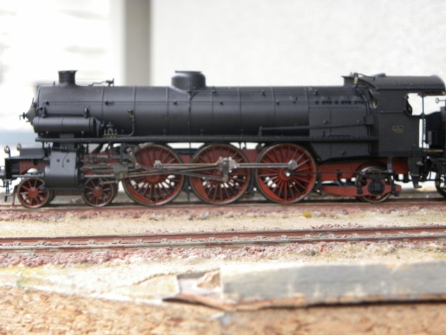

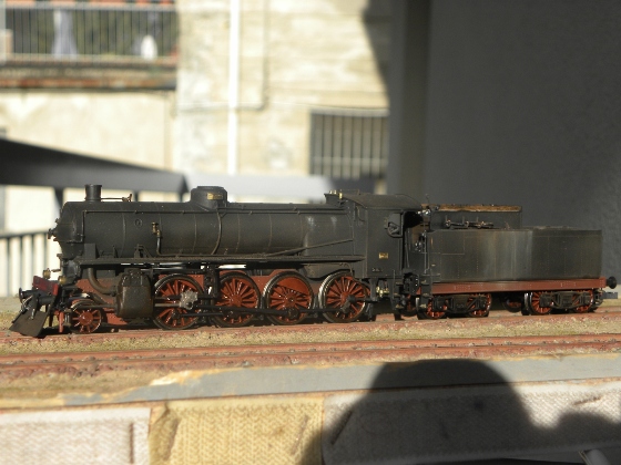

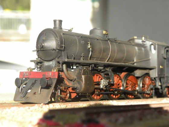

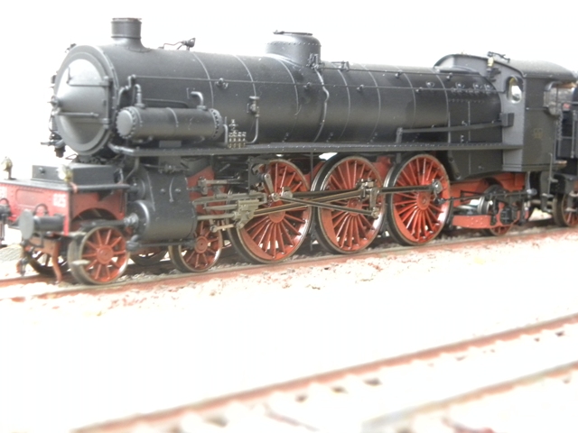

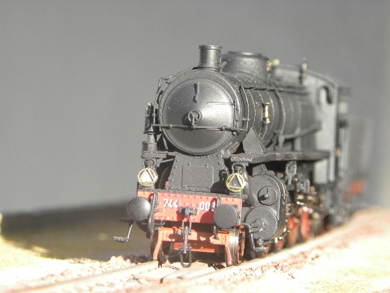

744 una con modifica praticabili Mussinatto e la Caprotti con gli originali ma cmq modificati.
Alberto

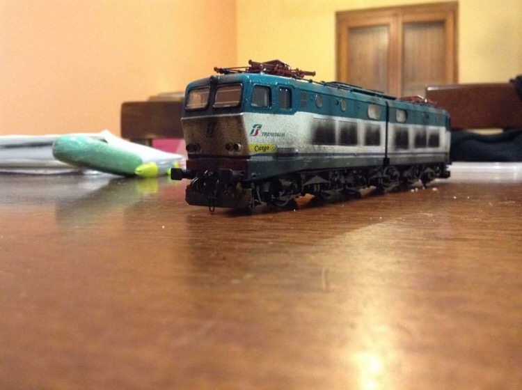

Vi presento la mia elaborazione su base acme E655.503(ex E656.544) della divisione cargo
So che ho esagerato con la sporcatura però a me piace così :D
C’è qualche imperfezione nei dettagli e verniciatura ma e’ la
Prima volta che uso solamente aerografo. Quindi piano piano mi sto prendendo mano ad usare bene l’aerografo e diluizioni.

Capisco che ti piaccia, ma se fai esperimenti ti converebbe farli su un locomotore da buttare e poi provare sui pezzi costosi, dalla foto si vede che la verniciatura è a buccia d'arancia, probabilmente perché hai dato il colore troppo poco diluito e troppo da vicino.
La sporcatura non mi convince è mono tono e esagerata, ti converrebbe provare a fare i lavaggi delle griglie e poi procedere sporcando la parte inferiore della locomotiva con del sabbia.
Buon lavoro

Il mio consiglio è di non farsi bastare il "mi piace così", perchè è troppo soggettivo. Prenditi qualche foto d'esempio del reale e cerca di riprodurre quello stato di sporcatura/invecchiamento. Noterai che in nessun caso le grglie avranno uno sporco così nero, saturo, e coprente, e ci sono altri colori più chiari da utilizzare.

Dj, se riesci cancella la sporcatura , prendi una foto di riferimento , cerca una illuminaione del modello che sia simile a quela della foto e frena l'aerografo.
Una macchina sporca osi non si è mai vista , inoltre, dalla foto sembra che tu abbia usato il nero , cosa da non fare.
Poi l'aerografo giusto per la polvere nella parte bassa , ma il resto sono filtri , lavaggi e polveri...
dai , puoi fare dimeglio...

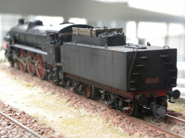

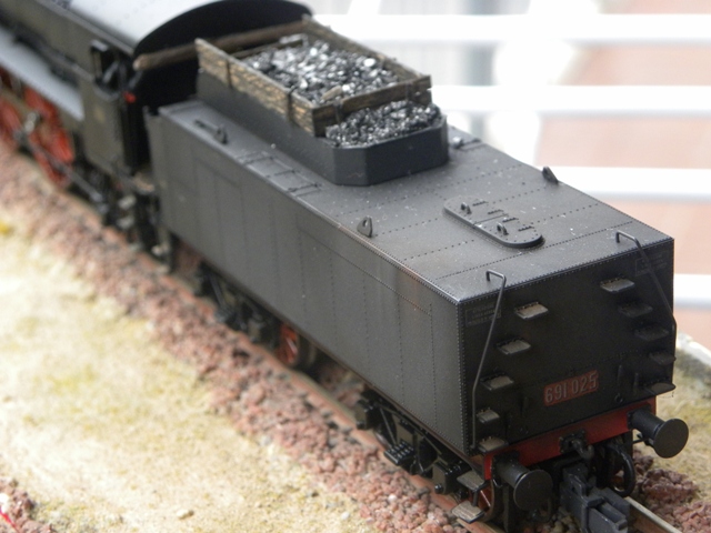

MessaggioInviato: martedì 20 marzo 2018, 13:54
Messaggi: 812
Località: Como

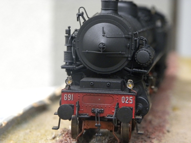

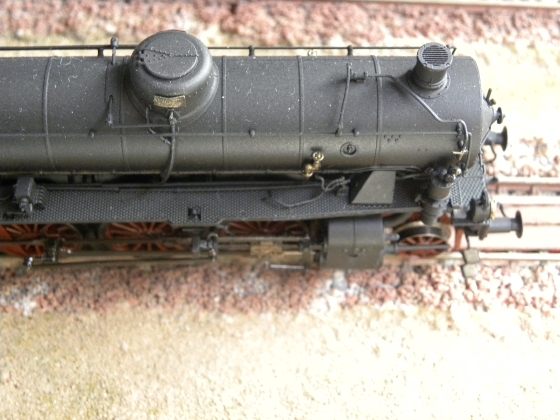

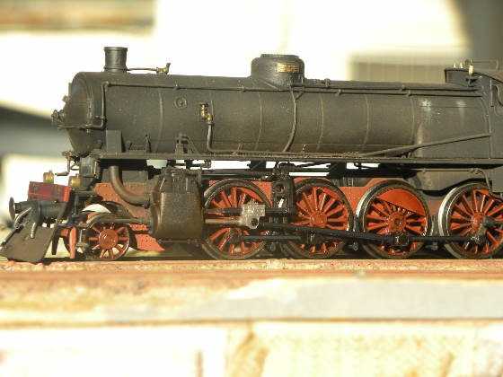

691
Alberto
