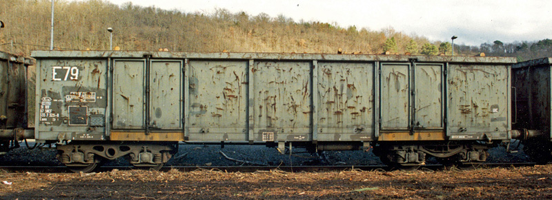

...e avevano anche i carrelli diversi?
Ciao!
Sì, sui carri francesi capita alle volte di trovare due carrelli Y25 di tipo differente, cosa non ammessa invece sui carri italiani.
Eaos E79 31 87 535 7 329-0 Eaos E79-1 Niversac 1998.jpg [ 180.34 KiB | Osservato 12212 volte ]
L'invecchiamento è opera di un professionista del settore ( https://it-it.facebook.com/LoGnomoModellismo/ ), non ho ancora scoperto il sistema che usa per ammaccare così bene i carri, io avevo provato sia riscaldando la plastica e deformandola con una specie di bulino sia con la punta di un saldatore ma ottenendo sempre risultati disastrosi in quanto la plastica si fonde come niente... ora ho un'altra idea, se funziona ve la svelerò! :wink:

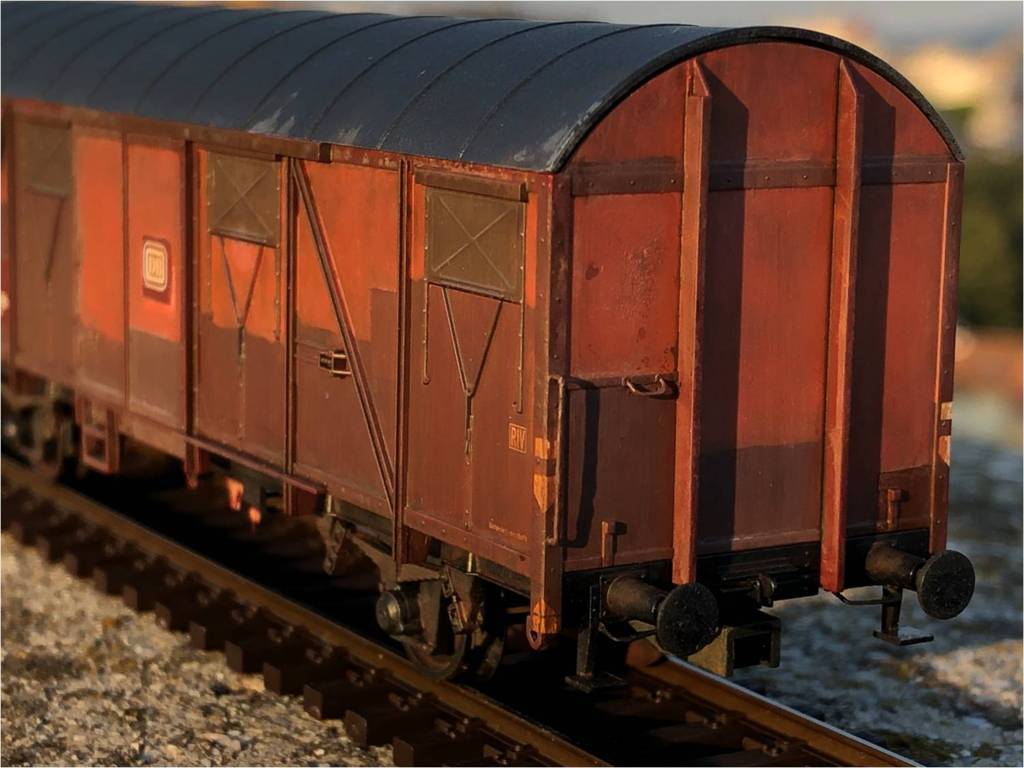

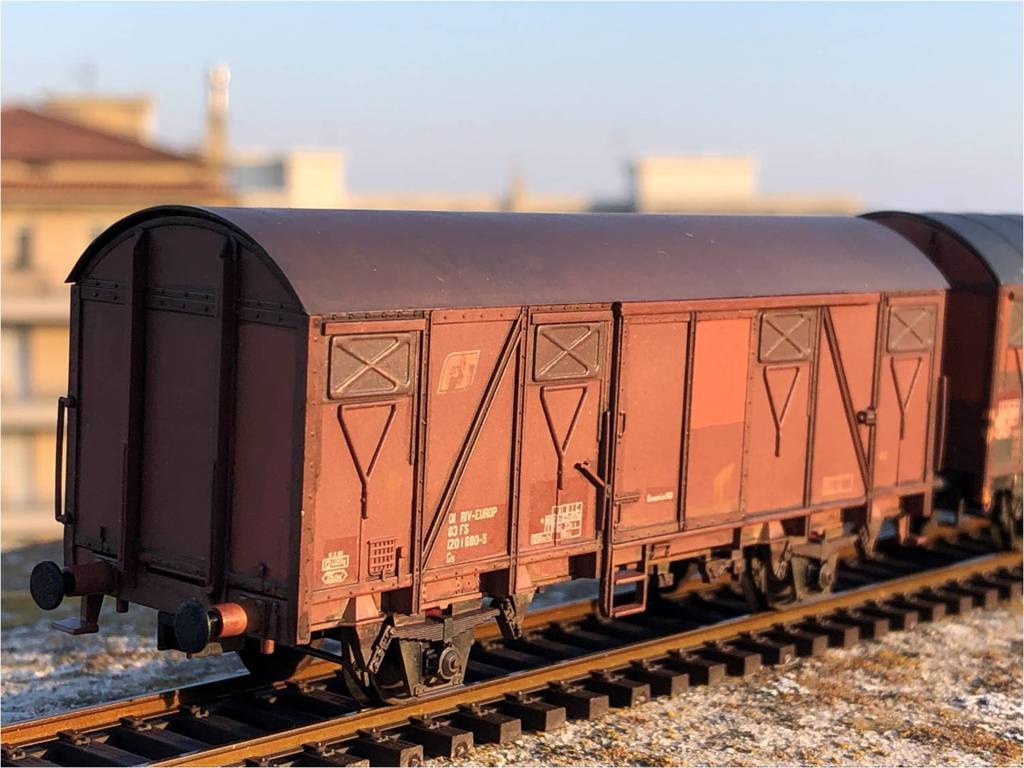

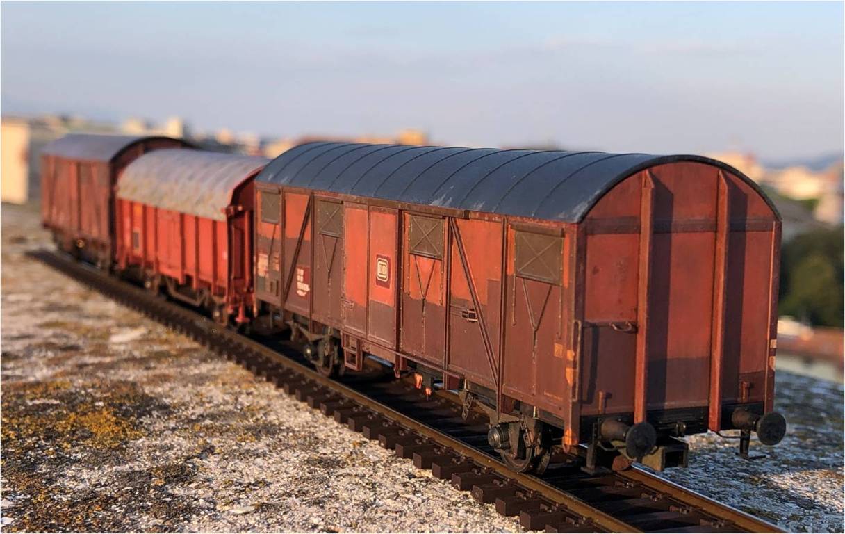

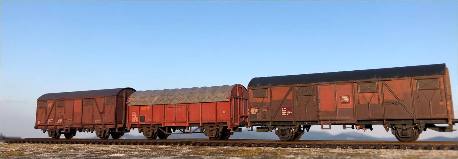

Ciao a tutti,
per questi carri, anche se completati duranti il lockdown, ho approfittato della luce del tramonto
di qualche giorno fa perché le foto in pieno sole a mio avviso non rendevano al meglio.
Invecchiamento 4 (FILEminimizer).jpg [ 77.08 KiB | Osservato 10758 volte ]
Invecchiamento 3 (FILEminimizer).jpg [ 117.9 KiB | Osservato 10758 volte ]
Invecchiamento 2 (FILEminimizer).jpg [ 80.87 KiB | Osservato 10758 volte ]
Invecchiamento 1 (FILEminimizer).jpg [ 93.54 KiB | Osservato 10758 volte ]
Per la prima volta ho utilizzato l'aerografo per la sporcatura dei tetti del carri FS e DB.
Su quest'ultimo ho applicato anche delle piccole elaborazioni con maniglie varie, comprese
quelle per i manovratori sotto i respingenti, in acciaio o filo di ottone.
Tutti e tre sono stati elaborati anche a livello di sottocassa.
I colori sono soltanto acrilici, singoli o mescolati, puri o diluiti, della marca del "gatto" (per non fare pubblicità)
con i quali dopo averci preso la misura mi sto trovando benissimo.

Invecchiamenti spettacolosi, da maestro, ma...
Purtroppo il telone del carro SNCB e' ancora molto, troppo " plasticoso ".
E' sufficiente un intervento "vernici&polveri" o serve qualcosa di piu' e di diverso ?
Un saluto ed un incoraggiamento
 Oggetto del messaggio: Re: I vostri modelli invecchiati
MessaggioInviato: mercoledì 12 agosto 2020, 20:29
Nome: Marco Panizzi
Messaggi: 218
Località: Livorno
Ciao,
ringrazio Stefano, bigboy60, per i complimenti e per l'incoraggiamento.
L'effetto sul telone è molto evidenziato nelle foto ma ad essere
sinceri non ha mai convinto appieno neppure me.
Passato il grande caldo devo rimetterci mano,
valuterò se con un altra passata di opaco o con altro.
A correzione finita aggiornerò con nuove foto.
Treno amaranto
MessaggioInviato: giovedì 13 agosto 2020, 21:26
Messaggi: 1581
Località: venezia
Belli i colori "vecchi"
e tuttavia devo dare un consiglio:
Le ricoloriture non erano date a caso , forse su qualche zona di parete particolarmente arrugginita, ma soprattutto dove poi si ridipingevano le scritte per renderle meglio leggibili.
In pratica dovrebbe rimanere come l'originale la zona/zone scritte, e sporcate, specie più scure, le altre.

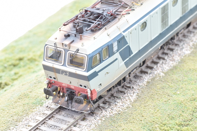

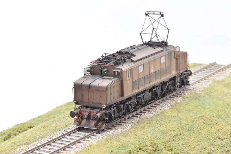

Ciao a tutti,

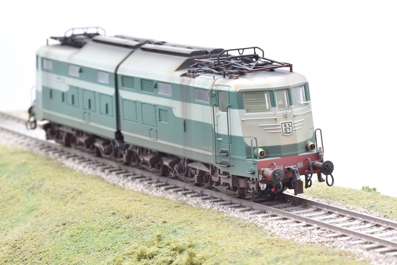

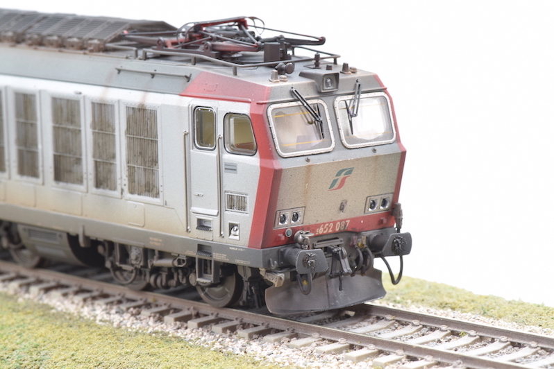

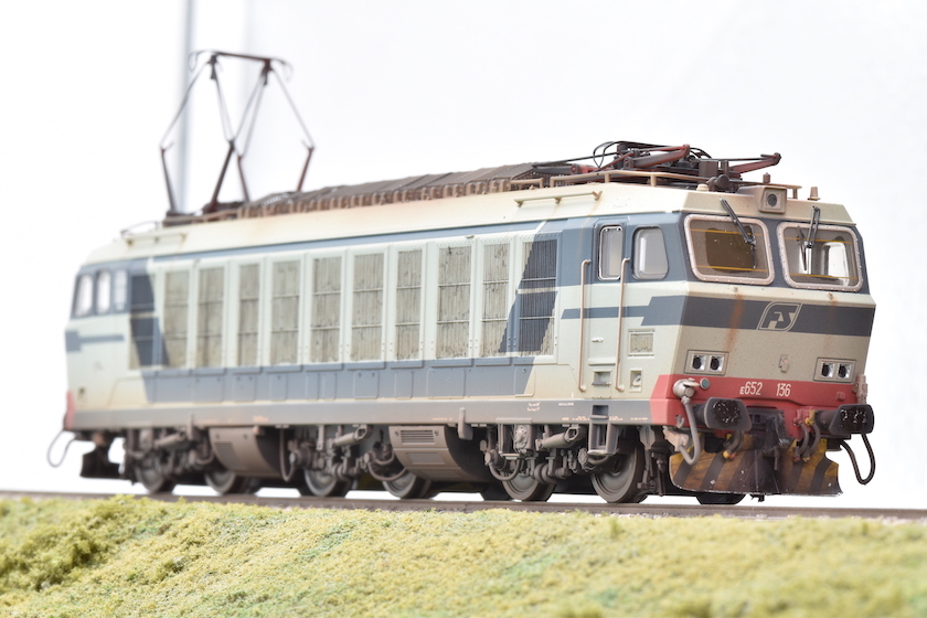

mancavo da un po' e vi aggiorno che alcuni lavoretti eseguiti di recente, spero vi piacciano!
DSC_0092.JPG [ 275.18 KiB | Osservato 10005 volte ]
DSC_0069.JPG [ 286.72 KiB | Osservato 10005 volte ]
DSC_0013.JPG [ 295.69 KiB | Osservato 10005 volte ]
DSC_0104.JPG [ 292.66 KiB | Osservato 10005 volte ]
DSC_0107.JPG [ 239.19 KiB | Osservato 10005 volte ]
MessaggioInviato: lunedì 24 agosto 2020, 19:52
Nome: Marco Panizzi
Messaggi: 218
Località: Livorno
Come sempre un lavoro da professionista,
invecchiamenti spettacolari!!!
E626 e a seguire E646 su tutti.
Bellissimi i vomeri sull'E652.136.
Unico piccolo appunto, se mi è concesso, è lo sporco di grasso sui respingenti
che trovo troppo pesante rispetto al resto e forse anche rispetto al reale.
Treno amaranto
