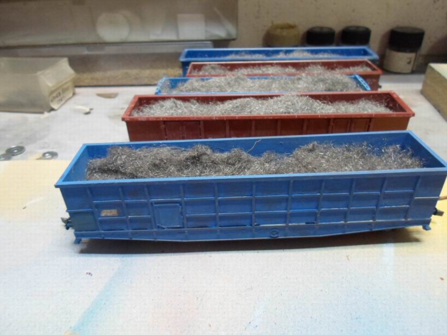

un carro Eaos autocostruito con carico di trucioli di acciaio
SAM_3127.JPG [ 102.63 KiB | Osservato 8398 volte ]

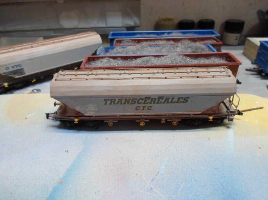

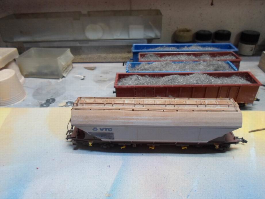

2 carri Uagps nel colori vtg e transcereales riverniciatura, restauro e sporcatura
di 2 rottami trovati in mercatino con molti pezzi mancanti

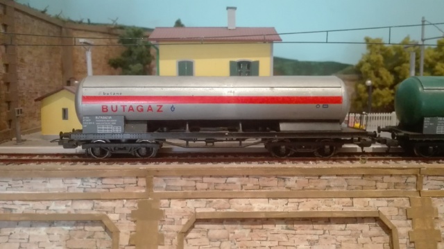

Intanto vi mostro i restauri di oggi su base lima stravecchia:
Butagaz francese:

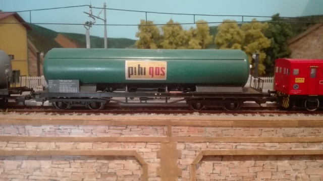

Pibigas italiano:
222019161730.jpg [ 77.52 KiB | Osservato 8134 volte ]
Ad entrambi ho sostituito i respingenti con quelli "di chiodo" ed eliminato i terrazzini in cima che su carri da gas di regola non ci sono.
Al riguardo ho un dubbio sui pibigas: gli analoghi agipgas VERI avevano il terrazzino superiore, ma sui pibigas non mi risulta; ho lavorato correttamente o devo rimontarlo?
Grazie a tutti

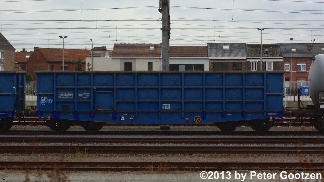

disegni di quel carro non li ho sono partito da una foto della fiancata e ci ho costruito sopra il carro adattandolo al telaio del carro Pao della bramos
PG_000077.jpg [ 109.34 KiB | Osservato 8091 volte ]

Grazie assai, Tiziano, e bravo per essere riuscito a ricavare misure precise dalla foto.
Il carro vero è dell'Europa orientale?
MessaggioInviato: domenica 3 marzo 2019, 21:31
Messaggi: 800
si e' un Smmps/Pao delle CD in kit di Bramos

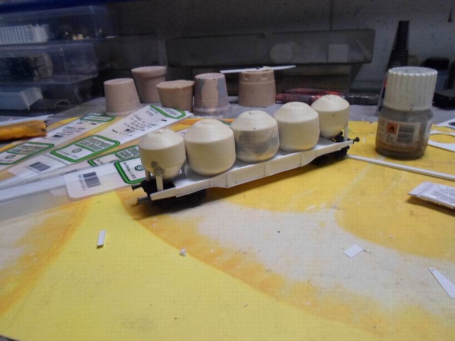

Lentamente un altro carro prende forma
SAM_3132.JPG [ 85.23 KiB | Osservato 7757 volte ]
continua……..

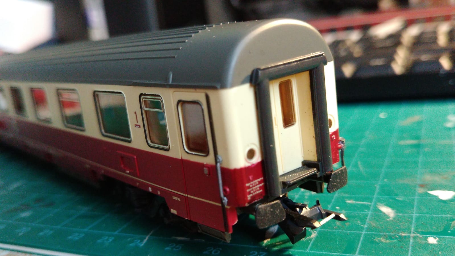

lavoretto da poco, giusto per onorare questo topic che ho aperto io

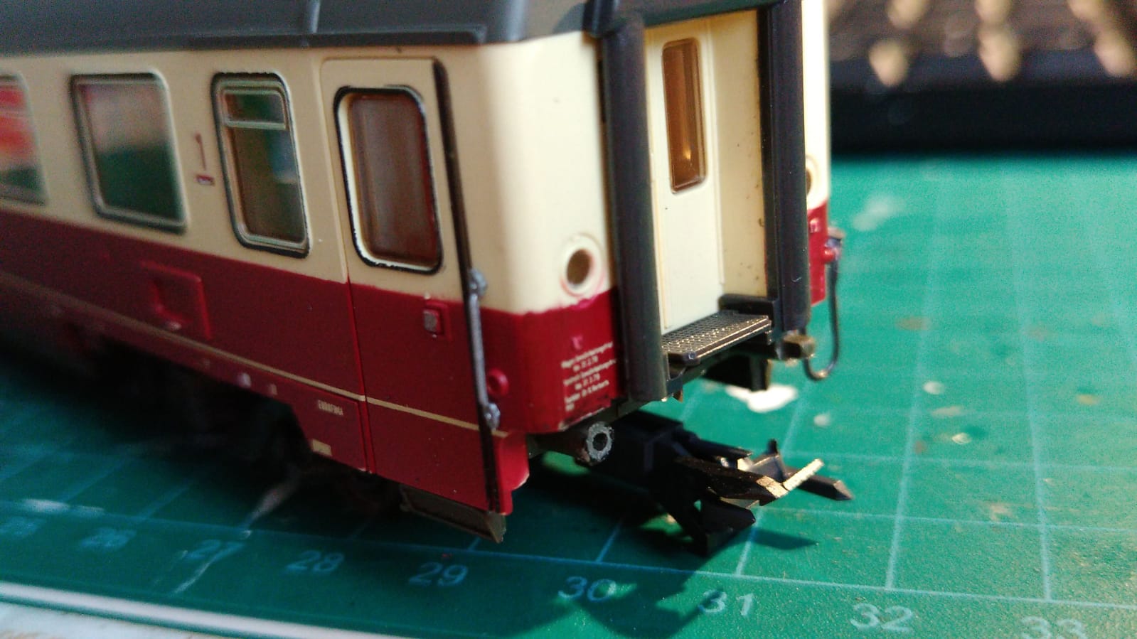

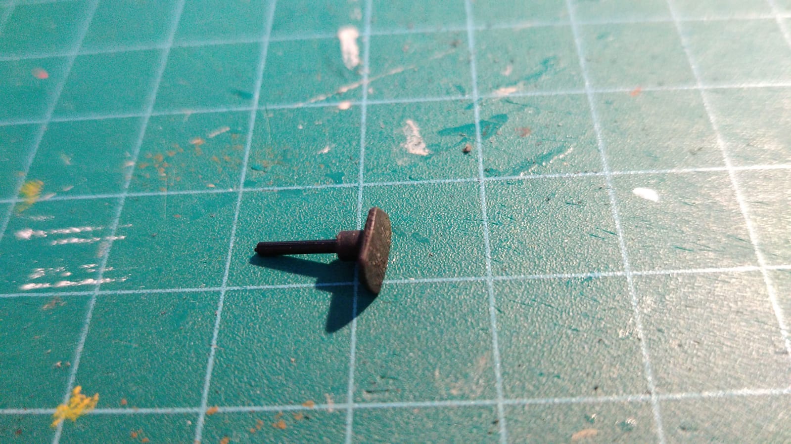

sistemazione respingente carrozza DB, utilizzando respingente di Michele Sacco ed un copristelo di una 880 !!!!
per omogeneità ho sostituito tutti e 4 i respingenti, ma a quello rotto ho fatto il buco dove c'era il perno rotto ed utilizzando un copristelo di 880 limato e tagliato ho creato un perno che ho infilato nel respingente.
f9f7bb85-77da-458b-b2d4-a341e4b146db.jpg [ 229.75 KiB | Osservato 7511 volte ]
d1e48c56-7d47-418e-89e4-e709ee40ad6c.jpg [ 143.96 KiB | Osservato 7511 volte ]
1114f749-41e8-489f-bf8c-d88406616b44.jpg [ 149.37 KiB | Osservato 7511 volte ]
la carrozza è molto vecchia...ma almeno così è completa

hupac, puoi postare una foto della testata col terrazzino del carro Transcereales? Ne sto per restaurare uno e il terrazzino non ha più le ringhiere (dai danni pare tanto caduto di mano).
Ho intanto già risolto la mancanza di un carrello con un trapianto da un altro carro scassato.
Cosa mi consiglieresti di usare per la ringhiera? Filo di ottone?

MessaggioInviato: domenica 31 marzo 2019, 21:54
Messaggi: 800

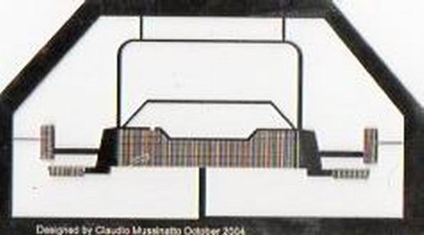

io uso questa
img543014.jpg [ 21.77 KiB | Osservato 6805 volte ]
la fa claudio mussinatto
Tiziano

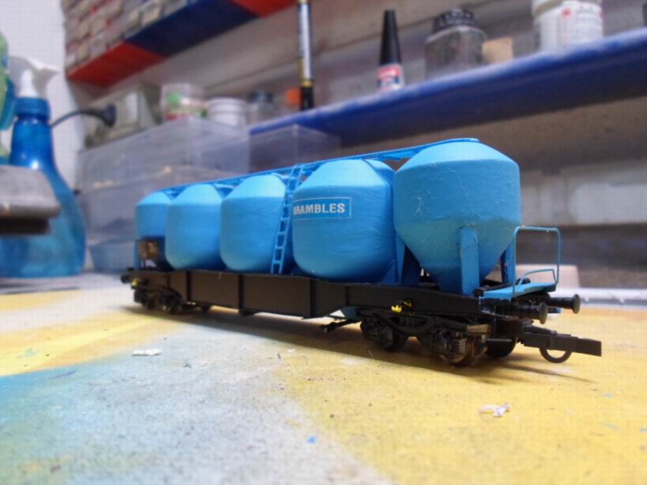

MessaggioInviato: lunedì 1 aprile 2019, 21:15
Messaggi: 800
Il carro BRAMBLES ora e' pronto
SAM_3147.JPG [ 92.8 KiB | Osservato 6665 volte ]
