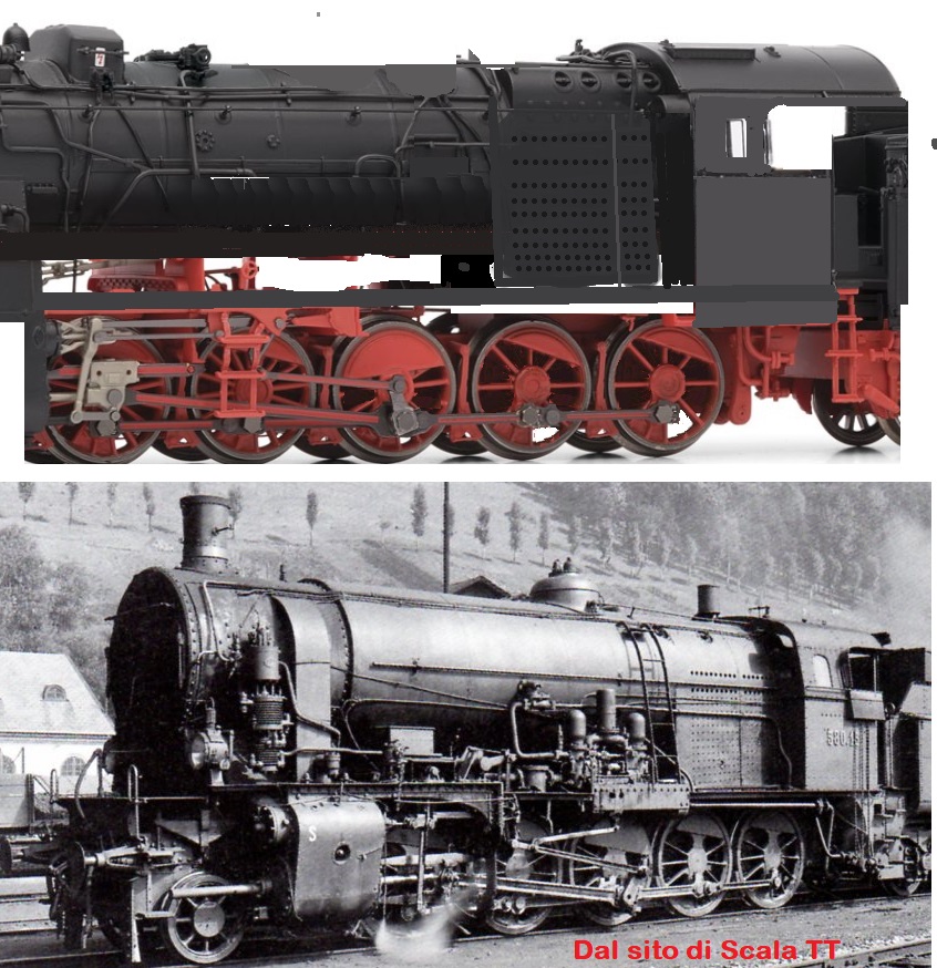

Ho pensato di poter rimediare di fresa (manuale, non a CN). Ho ipotizzato due strade :
- togliere, semplicemente, un raggio sì ed uno no, lasciando i tre che tengono il perno di manovella. Il numero di raggi non verrebbe esatto, ma darebbe l' idea di "sdentata" della vera (ricordate quando eravamo piccoli e mancava un dentino ? Si vedeva il buco frà un dente e l' altro). Il contrappeso sarebbe costruito in resina o in plastica incollata sopra, togliendo i due raggi adiacenti
- lasciare solo 4 raggi originari e metterne uno al posto di ogni due tolti. Più difficile, occorre lavorare ancor più di resina
Poi, anziché usare la caldaia e cabina della Rh38 ROCO , che costa quasi 150 Euro, si potrebbe provare a modificare la BR58.
Ecco un mio fotomontaggio della BR58 ritoccata a mo' di SB580, ed il confronto con la vera SB580 tratto dal prezioso forum Scala TT:
http://www.scalatt.it/forum/viewtopic.p ... 8&start=25
BR58 HRR e vera da ScalaTT con trucchi per farla assomigliare.jpg [ 269.83 KiB | Osservato 7472 volte ]
- i fianchi del forno sarebbero due lamierini bucherellati o plastica(rd)
- ho simulato di togliere tutti gli ammennicoli : tubi, serbatoi (uno di essi potrebbe servire sul lato sinistro)
- anche i traversi intermedi frà caldaia e telaio sono da togliere
- la visiera del finestrini anteriori và accorciata, lasciando quasi solo la parte semicircolare
- al fianco della cabina occorre aggiunta di plastica per rimpicciolire il finestrino laterale e arrotondare l' apertura laterale (o comprare una cabina di ricambio ROCO Rh38)
- occorre costruire la linea del praticabile, che passa sotto la cabina
- poi si dovrà ridurre il diametro caldaia di 2 mm circa in corrispondenza della camera a fumo, previo smontaggio del camino
- via i duomi e le sabbiere, si può studiare se riutilizzare un duomo ed il camino

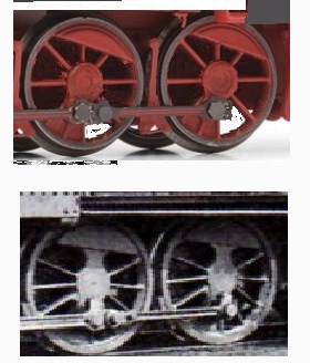

poi, ecco un dettaglio del togliere raggi quà e là :
Confronto frà ruota BR85 HRR e ruota vera da sito Scala TT.jpg [ 17.56 KiB | Osservato 7472 volte ]
I contrappesi si modificano con fresa e plasticard.

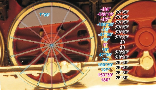

Premesso che le ruote potrebbero, nel mio caso, essere fatte in un secondo momento, poi calettate su una meccanica commerciale, come funzionano i cerchi finescale ?
Non danno la misura esterna. La torniscono su misura ?
Ma è possibile tornire un tubino lungo 2 mm, diametro 16 e di spoglia 0.24 mm? Temo si dovrebbe tenere uno spessore maggiore, a meno di tornirlo dopo aver calettato il cerchione sulla ruota.
Per le ruote "sdentate" che non si possono vedere, ecco un confronto ravvicinato frà il mio fotomontaggio e le ruote dalla foto di scala TT (https://www.scalatt.it/forum/viewtopic.php?t=12088 sito - miniera, come marklinfan) :
Confronto 2 frà ruota BR85 HRR e ruota vera da sito Scala TT.jpg [ 37.05 KiB | Osservato 7266 volte ]

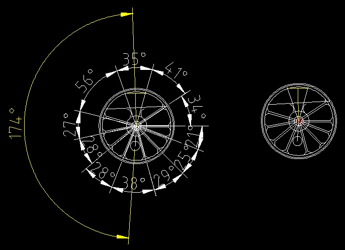

Ho anche provato a disegnare la ruota ricalcando una foto della vera, foto tirata per arrivare quasi ad essere tonda, ma non mi tornano alcuni angoli. Devo ancora studiarci :
Disegno ruota ed angoli.jpg [ 82.4 KiB | Osservato 7266 volte ]

ste.klausen21 ha scritto:
[...] come funzionano i cerchi finescale ?
Mah... e chi lo sa?! Io mi sono limitato a riportare i valori elencati nel sito Ultrascale indicato da Claudio Mussinatto:
8,74; 9,53; 9,91; 10,49; 10,64; 11,68; 11,73; 12,04; 12,27; 12,98; 14,17; 14,83; 15,72; 16,69; 17,03; 18,69; 19,89; 20,07; 20,55; 21,82; 22,40; 23,01; 23,60; 24,31 mm per il diametro interno, e da 1,40 a 2,29 mm per lo spessore, mentre il diametro esterno è indicato solo che deve essere compreso tra 10,62 e 26.42 mm.
Comunque il cerchione mica lo si deve tranciare dal tubo obbligatoriamente prima di averlo tornito, lo si può tornire prima e separarlo poi con il tornio stesso. :wink:
Ho anche provato a disegnare la ruota ricalcando una foto della vera, foto tirata per arrivare quasi ad essere tonda, ma non mi tornano alcuni angoli. Devo ancora studiarci.
Ho provato anch'Io a disegnare la ruota, partendo invece dalla bella foto di "Modeller" del modello Micro-Metakit (qundi se c'è qualche svarione lí - ma dubito! - me lo sono riportato pari pari), ho ruotato la foto per portare il perno di manovella sulla verticale del centro ruota e da lí sono partito a disegnare i raggi, quelli reali e quelli immaginari, e il contrappeso, e direi che gli angoli tornino abbastanza bene.
482.jpg [ 294.29 KiB | Osservato 7160 volte ]

Andrea Chiapponi ha scritto:
Grazie Carmelo, gran lavoro!
Visto che le mie misure artigianali non risultano troppo lontane dalle tue, posso con sollievo posporre la visita dall'oculista!
Buon modellismo,
Andrea Chiapponi
Ma figurati! Se non ci si aiuta tra "cecati" :-P , detto da astigmatico ipermetrope e ultimante pure presbite che si avvale della collaborazione di un monitor da millemila pollici quando c'è da disegnare... il problema nasce quando c'è da muovere le manine... :'-(
Comunque, bando alle ciance, ho poi provato con 18° e poi tutti 27°, che sono misure piú "canoniche", e parmi poterci pure stare.

@Carmelo : sì gli angoli sono circa quelli. Circa perché il contrappeso mi risulta spostato di circa 6° in senso antiorario.
Di conseguenza gli angoli reciproci dei raggi subito prima e subito dopo il contrappeso hanno differenze. Non molto evidenti, anche perché manca un raggio per lato.
Ok ?
