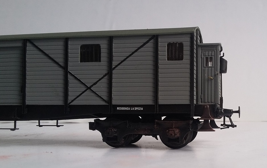

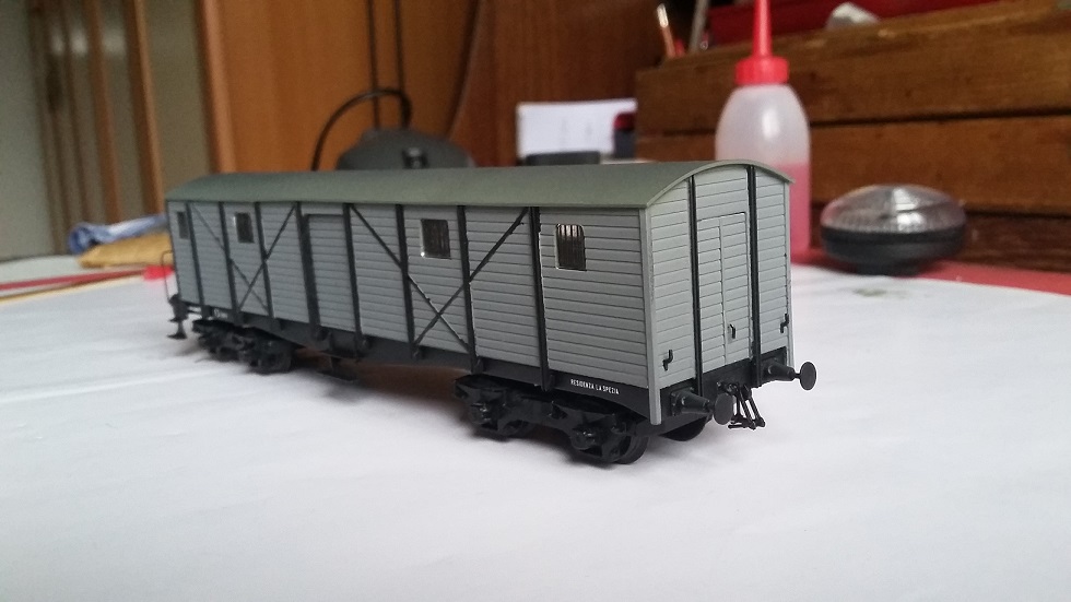

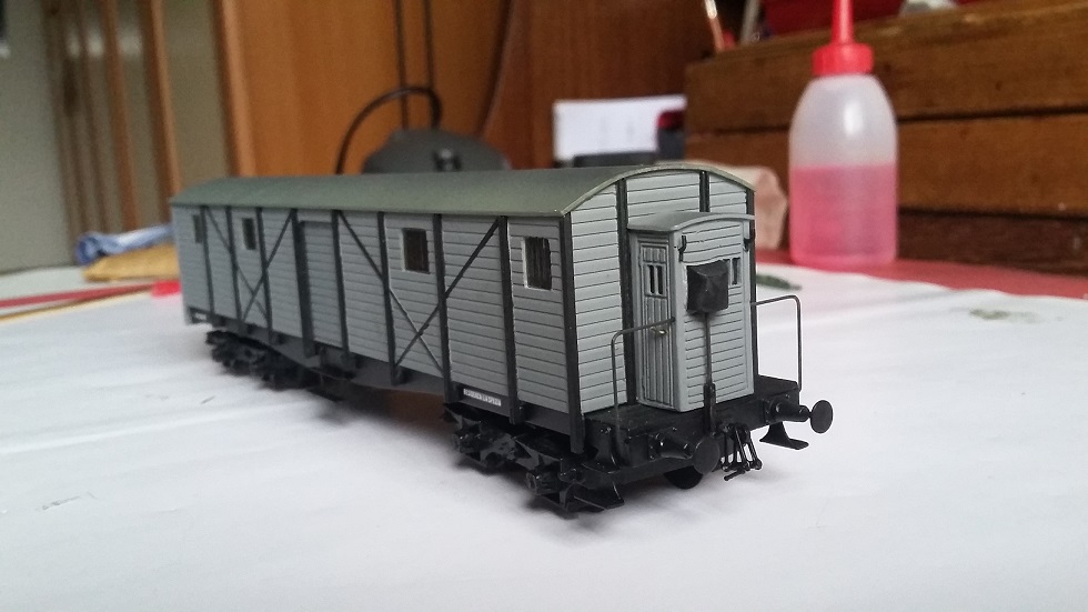

Finalmente verniciato il tetto del carro porta munizioni , almeno questo è finito anche se le iscrizioni sono minimaliste , non conosco la sigla alfanumerica ma spero sempre di reperire altra documentazione … :P
Vista lato testata cannone con portelle chiuse
20201014_165130 - Copia.jpg [ 124.49 KiB | Osservato 6850 volte ]

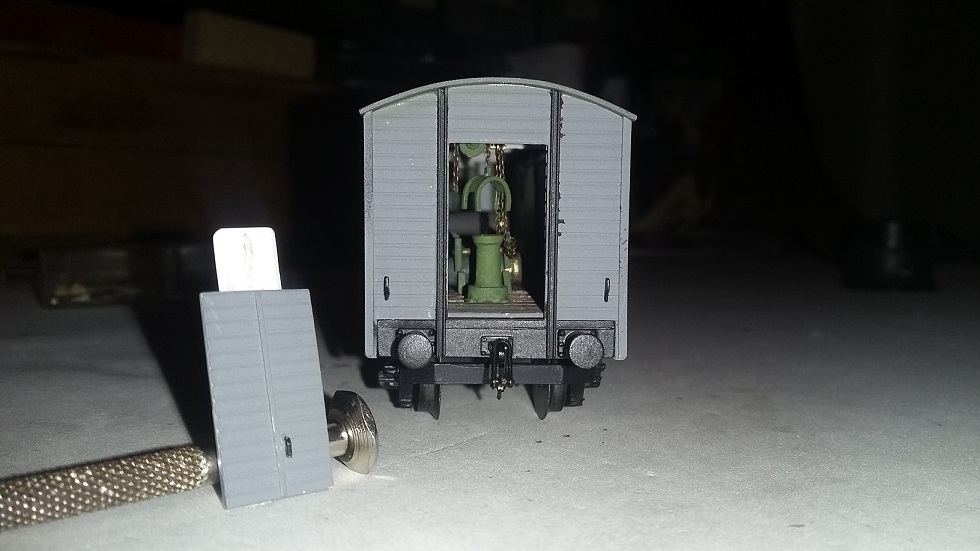

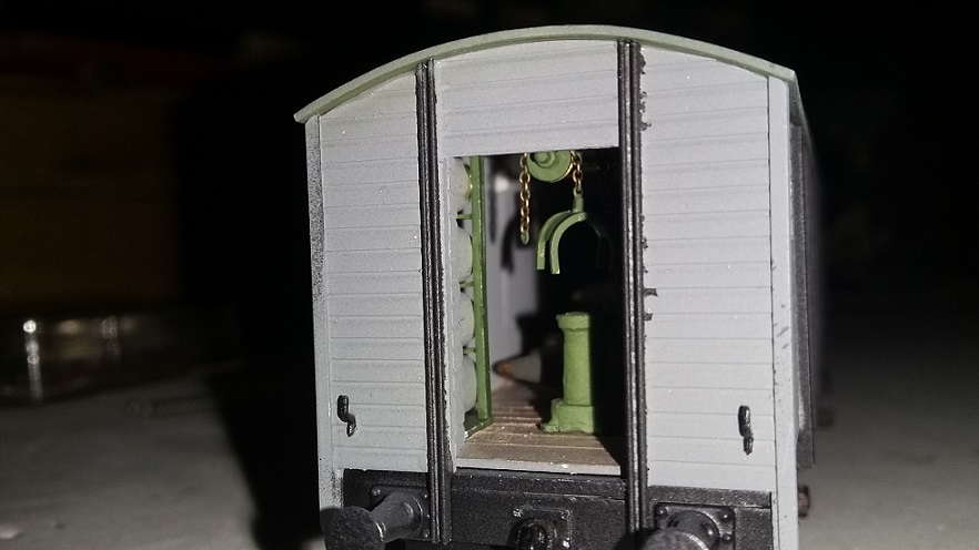

Vista con portelle aperte verso l' interno con arredamento interno e la bitta di appoggio della slitta di collegamento con la pedana posteriore del cannone .
20201015_210233 - Copia.jpg [ 112.28 KiB | Osservato 6850 volte ]
Il tassello che simula le portelle chiuse , la linguetta bianca si inserisce nel sottotetto , per estrarla dietro c'è una rondella di ferro , con una calamita si attrae in fuori e poi si sfila in basso .
20201015_211128 - Copia.jpg [ 133.12 KiB | Osservato 6850 volte ]
Altro lato
20201014_165551 - Copia.jpg [ 132.53 KiB | Osservato 6850 volte ]
La trasparenza della garitta
20201015_151947 - Copia.jpg [ 139.54 KiB | Osservato 6850 volte ]

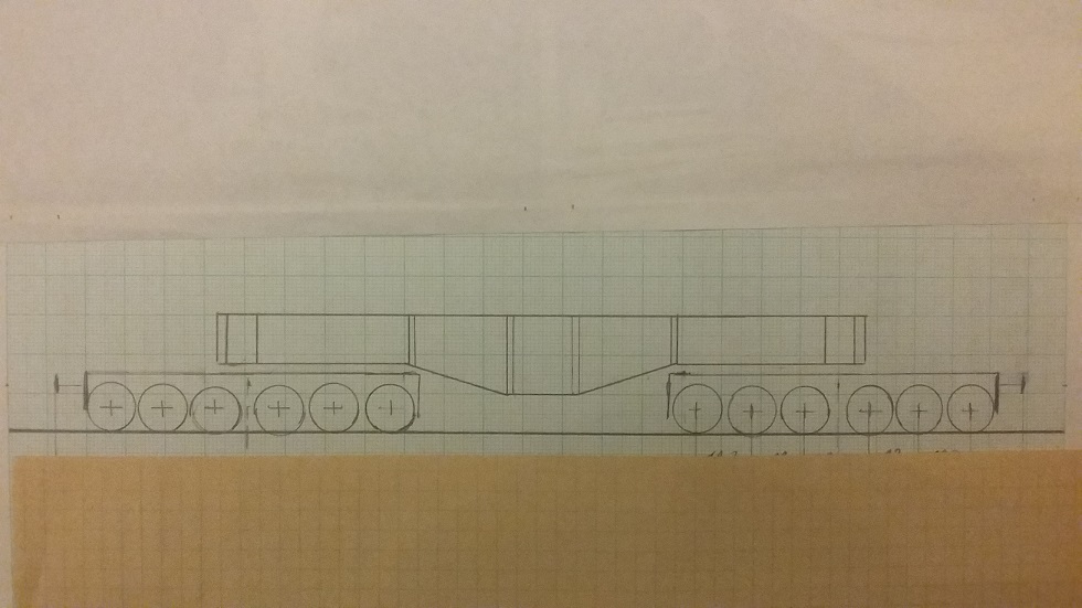

Per vedere l'accoppiata col pezzo grosso ci vuole ancora qualche giorno (quando sembra tutto finito non è mai finito niente ) nel frattempo con le più moderne tecnologie a mia disposizione (Guido vedi a cosa serve la gomma Staedler ?? ) procede lo studio del rotabile a dodici assi , ma la vedo dura … lo schema è questo :?
20201015_220044 - Copia.jpg [ 140.21 KiB | Osservato 6850 volte ]
Saluti Giancarlo

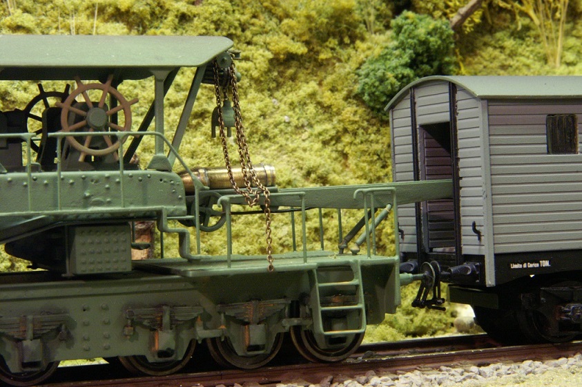

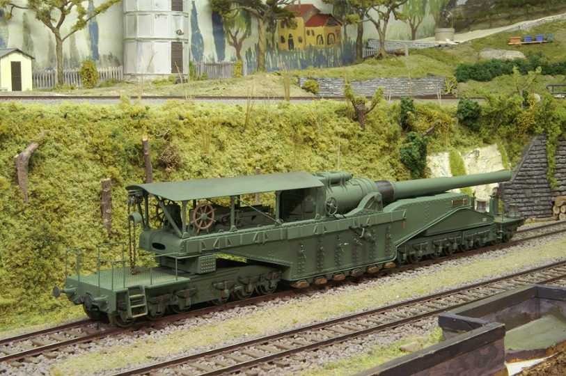

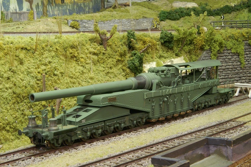

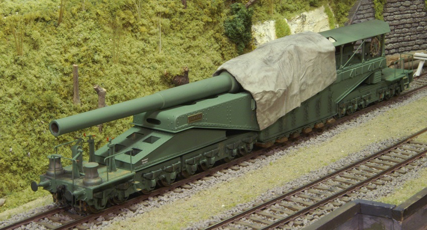

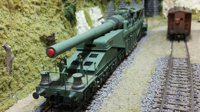

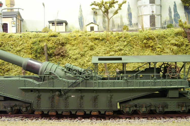

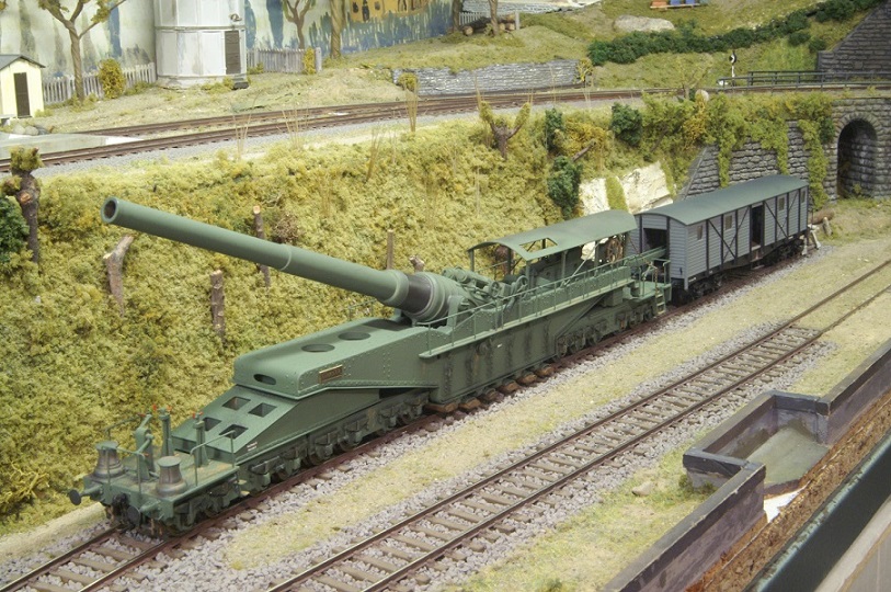

Il 381 / 40 in assetto di marcia con praticabili ribaltati e telone di protezione
PICT3351 - Copia.JPG [ 214.81 KiB | Osservato 6443 volte ]
Parte anteriore e telone rimosso
PICT3353 - Copia.JPG [ 254.38 KiB | Osservato 6443 volte ]
Posteriore
PICT3354 - Copia.JPG [ 254 KiB | Osservato 6443 volte ]

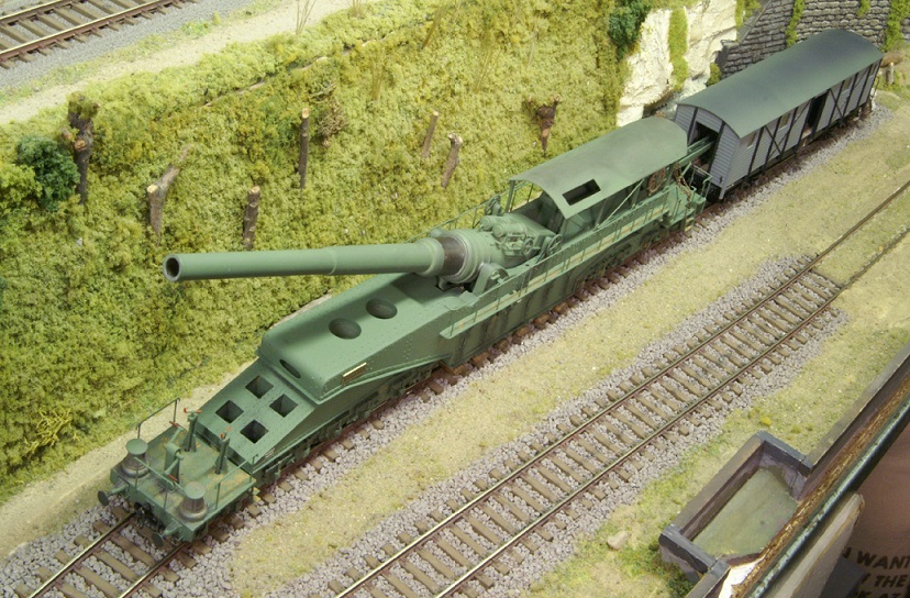

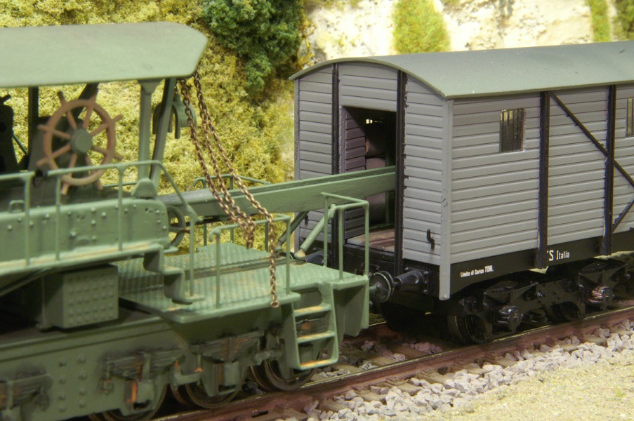

Collegamento con carro portamunizioni
PICT3355 - Copia.JPG [ 229.33 KiB | Osservato 6443 volte ]

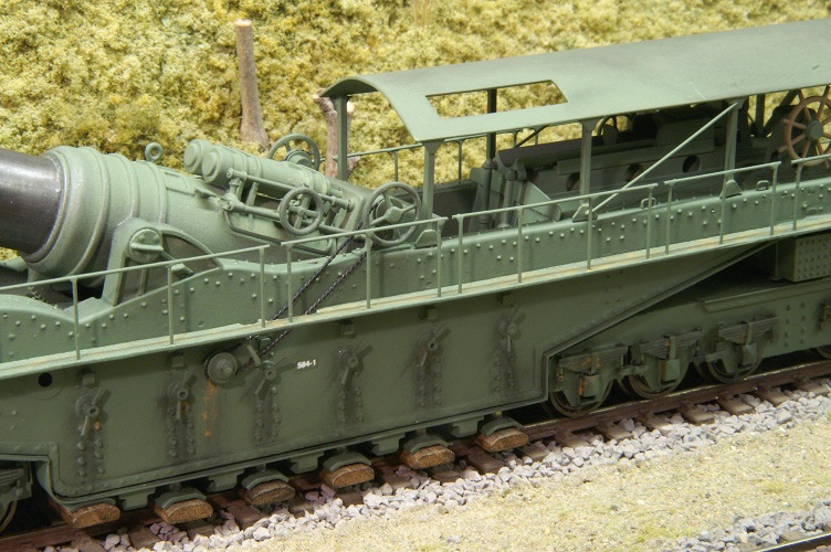

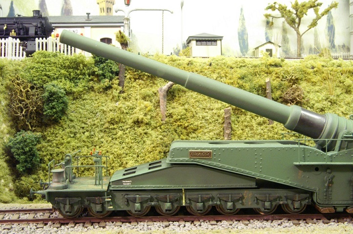

Posizione di fuoco
PICT3362 - Copia.JPG [ 257.18 KiB | Osservato 6443 volte ]
Carrelli anteriori
PICT3340 - Copia.JPG [ 208.38 KiB | Osservato 6443 volte ]

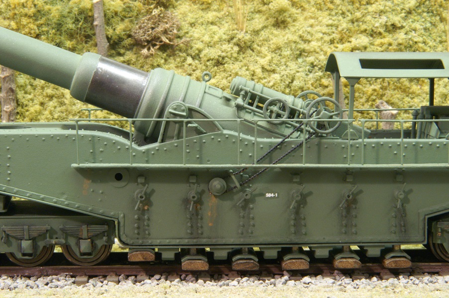

Parte centrale
PICT3363 - Copia.JPG [ 253.61 KiB | Osservato 6443 volte ]
PICT3366 - Copia.JPG [ 202.93 KiB | Osservato 6443 volte ]
PICT3341 - Copia.JPG [ 220.2 KiB | Osservato 6443 volte ]

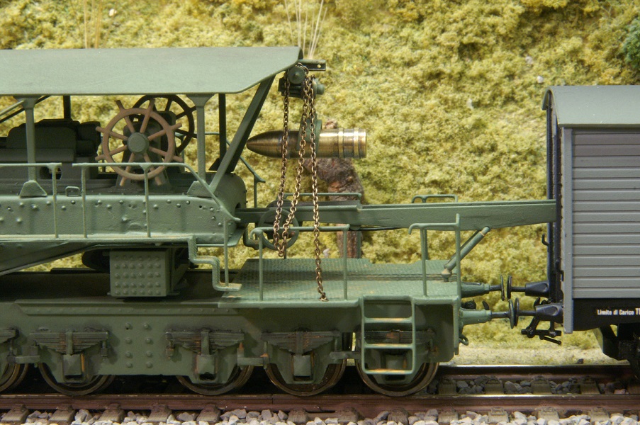

Particolare slitta di collegamento
PICT3337 - Copia.JPG [ 227.18 KiB | Osservato 6443 volte ]
PICT3365 - Copia.JPG [ 259.28 KiB | Osservato 6443 volte ]
Vista dal … dirigibile :mrgreen:
PICT3348 - Copia.JPG [ 266.66 KiB | Osservato 6443 volte ]
515 grammi di ottone per circa 1400 pezzi (di cui circa 500 chiodi di 0,4 mm. e tante punte da trapano … )
In piano richiede sempre una doppia trazione di Gr 851 di cui una con "gommatura"
Ora mi dedicherò ad altri lavori a mezzo , ed ogni tanto taglierò un pezzo del carro a dodici assi
Giancarlo
