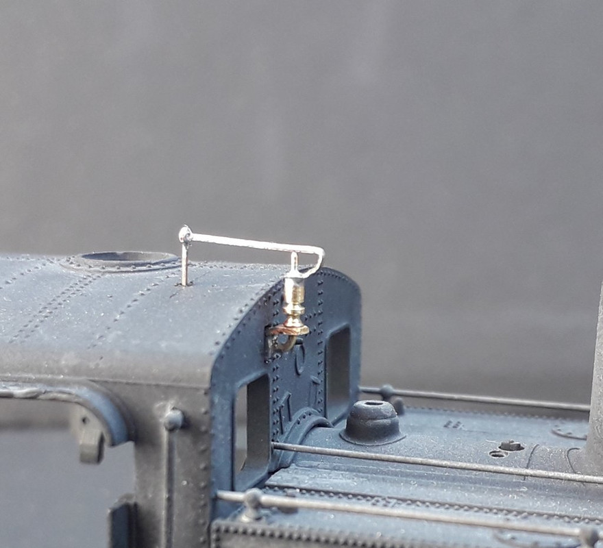

Visto che hai adottato i fari a petrolio credo che tu debba rimuovere le batterie con relativa cassa, quella dietro le scalette di accesso in cabina.

fao45: si tratta di fanaloni a petrolio elettrificati.

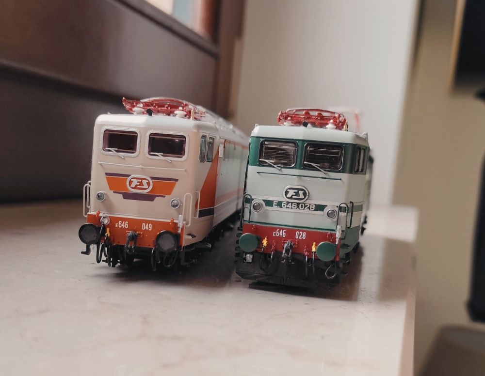

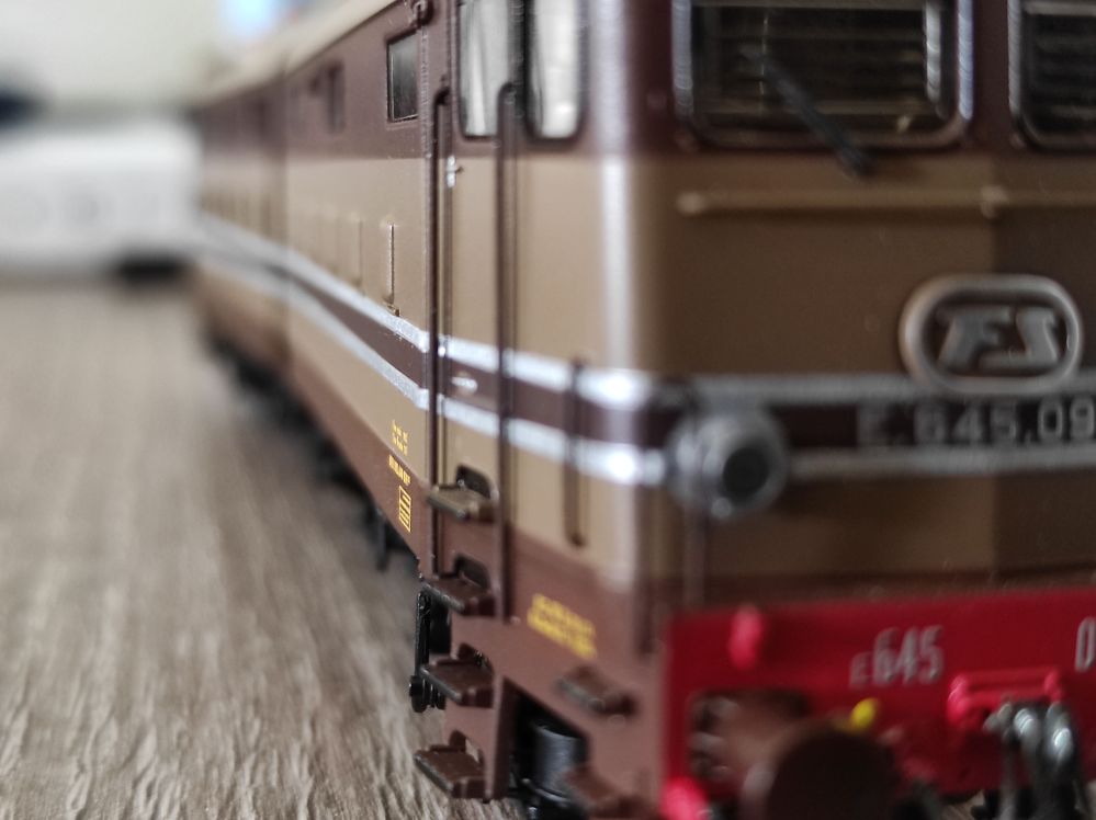

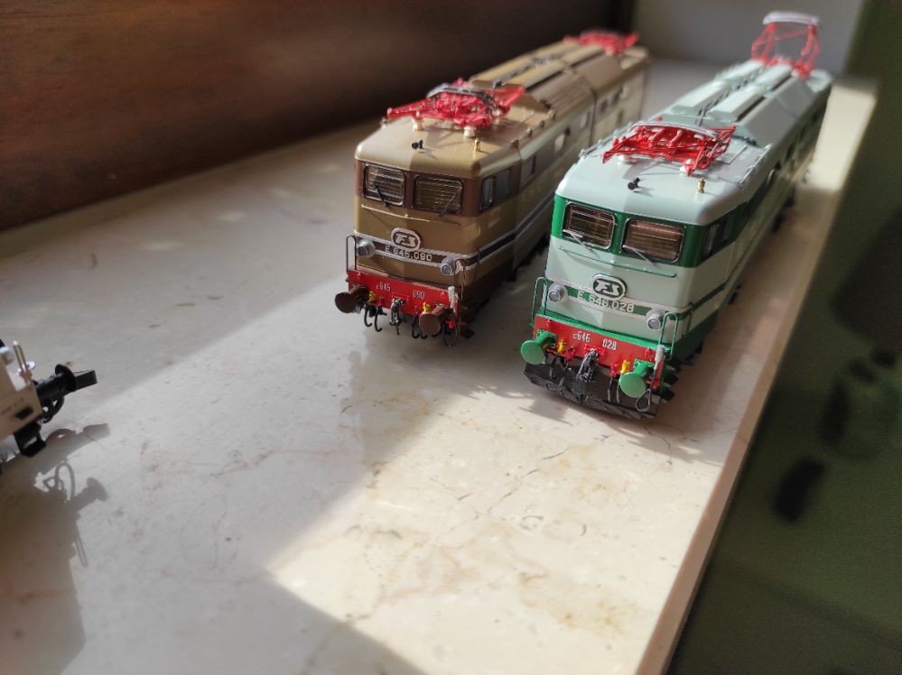

Buon pomeriggio a tutti,
Dopo aver visto il nuovo catalogo hornby, mi è venuta voglia di e645/646 con modanature. Ma ho già quelle della roco, in particolare ho le versioni storiche della 646 028 (bellissimo restauro dell'atsp, che inoltre realizzava delle belle manifestazione al deposito di Taranto) e della 645 090.
Purtroppo le ho acquistate quando ero piccolo e ci capivo meno di adesso di treni, non potevo rendermi conto che stavo acquistando degli ibridi. Prese insieme per meno di 250 euro le considero buone macchine, dettagliate esteticamente, semplici elettronicamente, solide e a cui sono molto affezionato.
Per evitare di comprare le nuove 645/646 hr mi sono cimentato nel "restauro" delle versioni storiche di roco (un restauro poco impegnativo considerando le grossolane, ma per me vantaggiose, disattenzioni di roco nel riprodurre le "storiche")
Voglio presentarvi questa banalissima elaborazione alle modanature (non so se qualcuno già si è cimentato in una cosa simile, forse fatta anche meglio), realizzate con delle strisce di carta adesive alte meno di 1mm e colorate con un pennarello di colore argento. Il risultato non mi sembra pessimo e la carta sembra riprodurre lo sporco e l'irregolarità della modanatura vera. Sto cercando, senza molte pretese, di "sistemare" entrambe le macchine per poterle ambientare verso la fine degli anni '70.
L'obiettivo della fotocamera evidenzia molto le imperfezioni ma vi posso garantire che, in realtà, sono impercettibili.
Ci tengo molto, inoltre, a dire che la mia è sola una passione fresca e immatura nata grazie a mio padre, ai set lima e qualche libretto, e non può essere, data l'età, una passione ricca di nostalgia e di ricordi, come molti di voi hanno; per questo motivo tutte le critiche e i consigli sono sempre molto graditi.

Mi puoi dire dove trovare il catalogo 2021 hornby per favore? Grazie mille, complimenti per le loco!

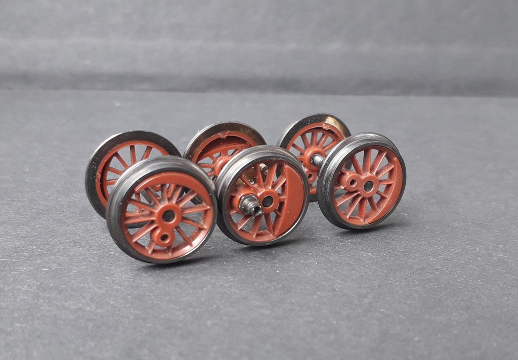

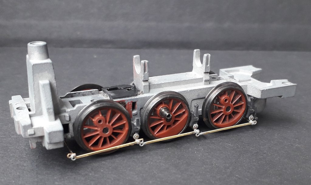

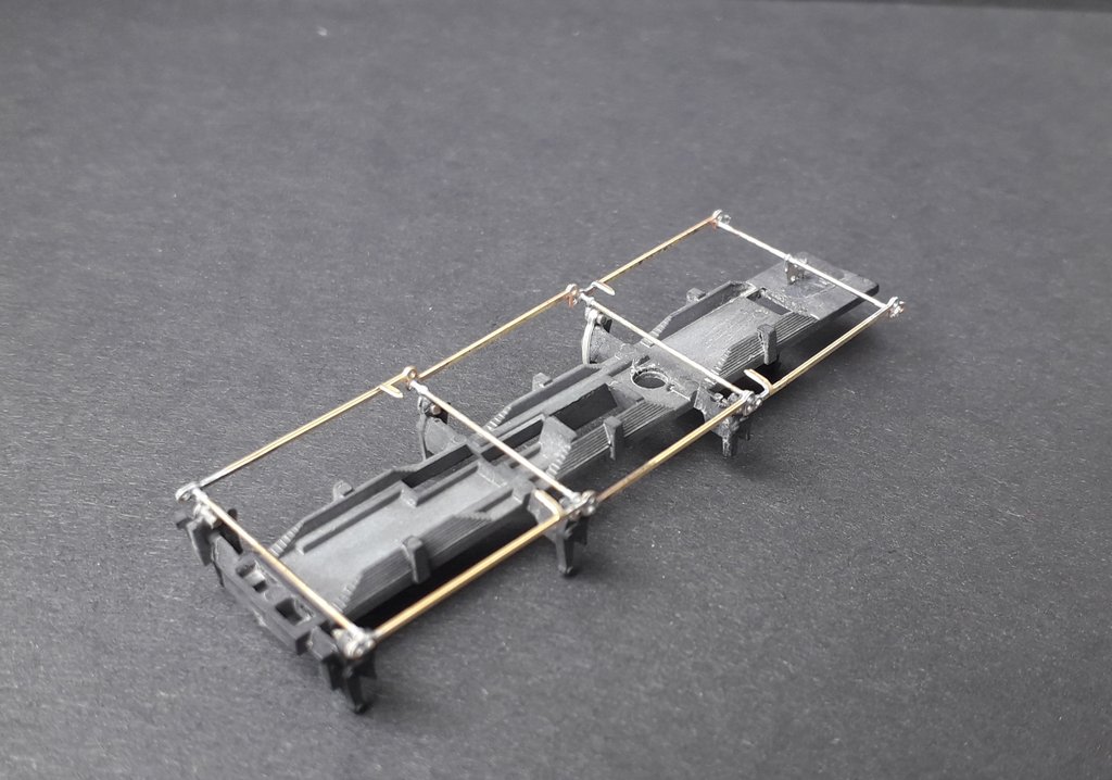

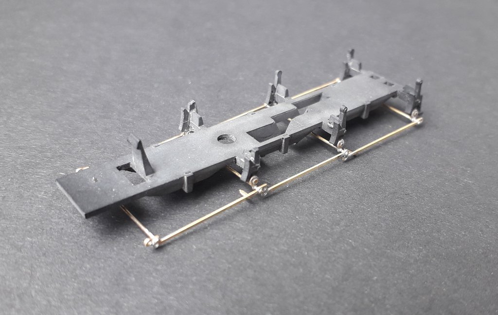

Altro restauro: 835 Rivarossi della prima sfornata. La macchina era stata elaborata malamente e ad oggi si presenta in uno stato abbastanza pietoso. Manca anche la timoneria del freno, che la caratterizza molto.
Ho smontato tutto e pulito le varie parti del modello.
Poi son passato alle ruote, abbassando il bordino di 2 decimi, e brunendo nuovamente i cerchioni. Non so quanto ne guadagna il modello alla vista, ma nel dubbio, l'ho fatto.
Poi ho ricostruito la timoneria del freno, abbassandola verso il piano del ferro, in modo che non interferisca con le bielle.
Immagine.
Ed ecco tutto assieme

Due domande AntonioCome hai brunito o con cosa e se si potesse avere una tiranteria...
Ottimo lavoro

ho usato Birchwood Casey, brunitore per armi.
le fotoincisioni sono un test, da correggere.

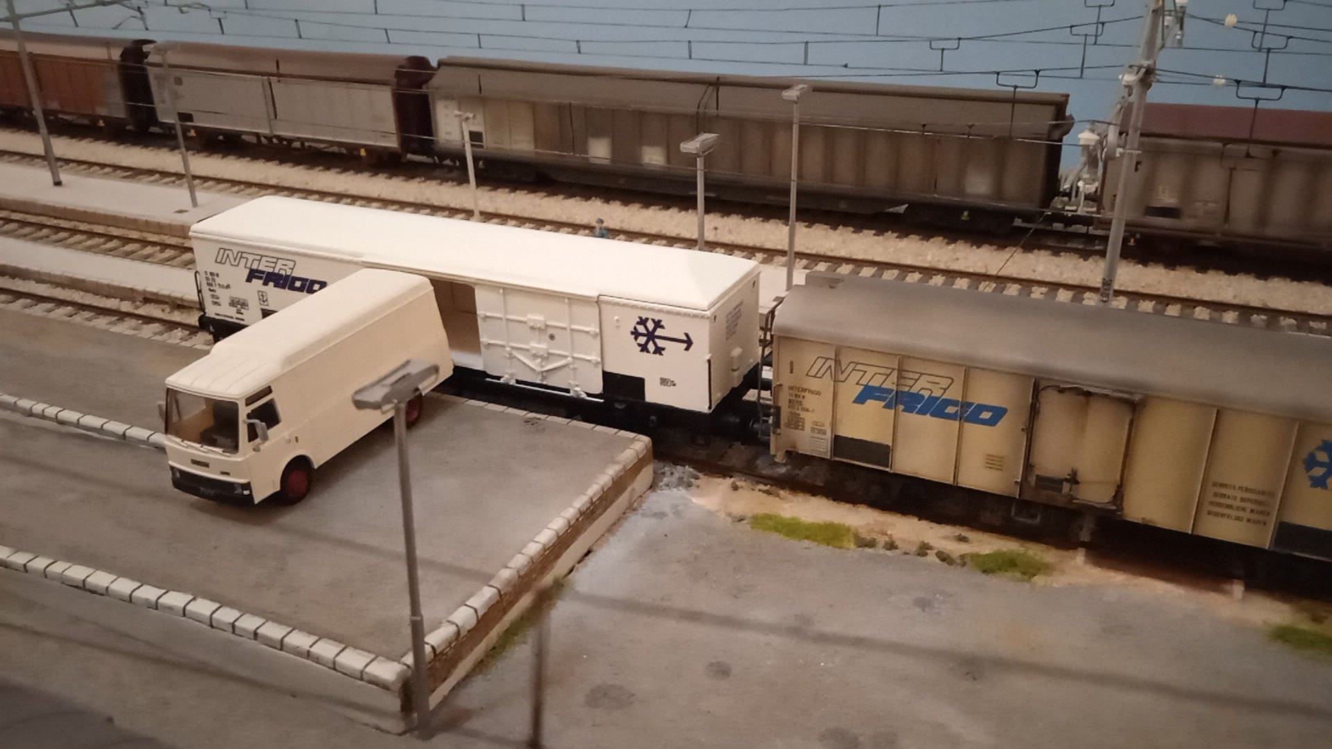

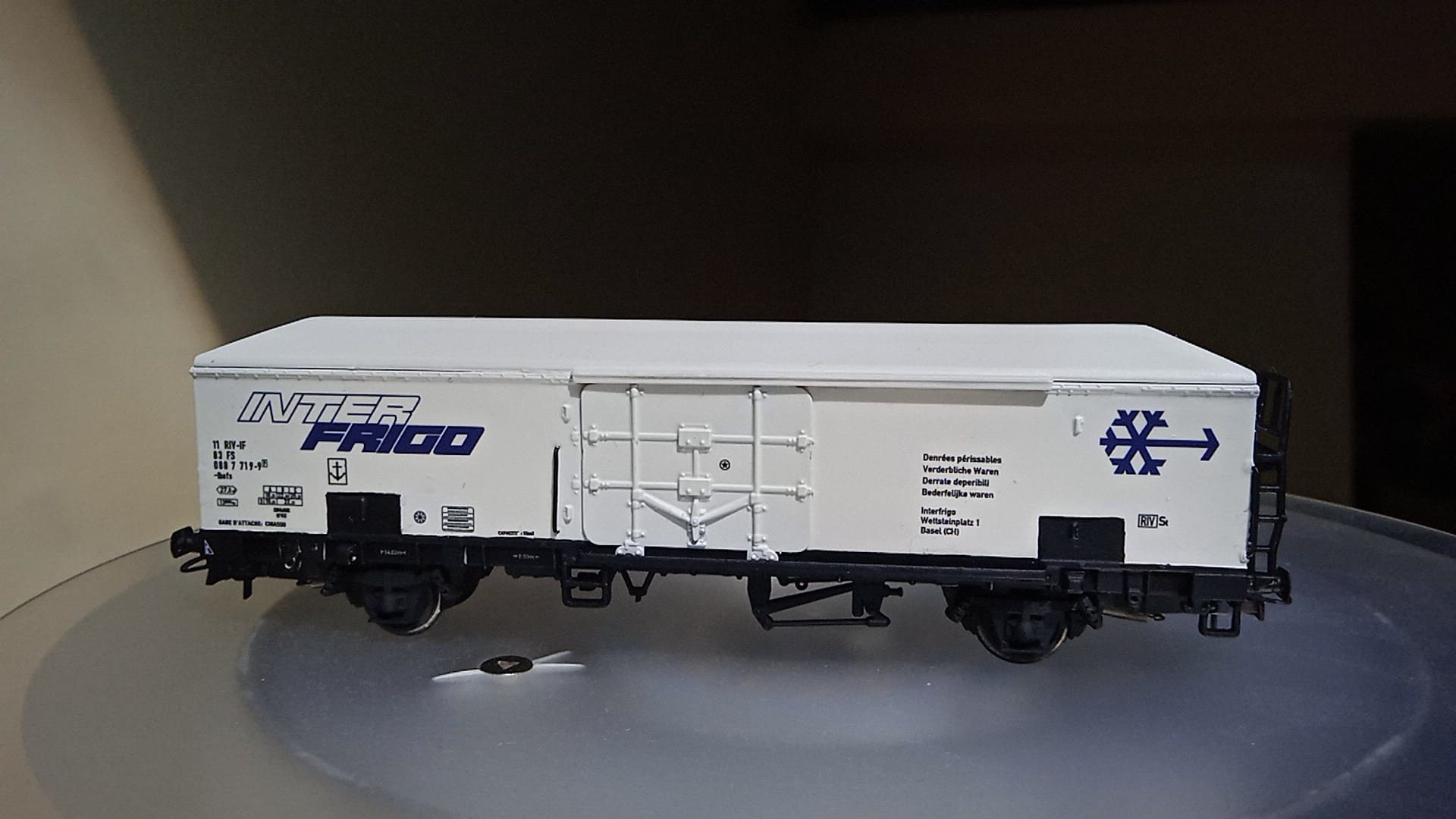

Mi aggiungo anch'io in questo filetto interessante con un lavoro di poco conto, ma di grande soddisfazione per me grazie alle magnificghe decals di Giuseppe Fogliane (bari s.spirito qui sul forum).
Carro Electrotren restaurato con vecchia livrrea Interfrigo

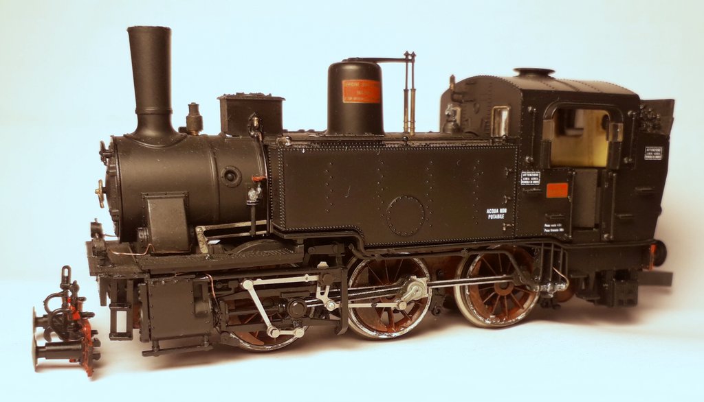

Salve.
Nuovo fischio. Non ne avevo uno in microfusione e allora l'ho costruito.

Ottima idea e sembra proprio uscire bene, hai altre foto magari della fiancata? :D
