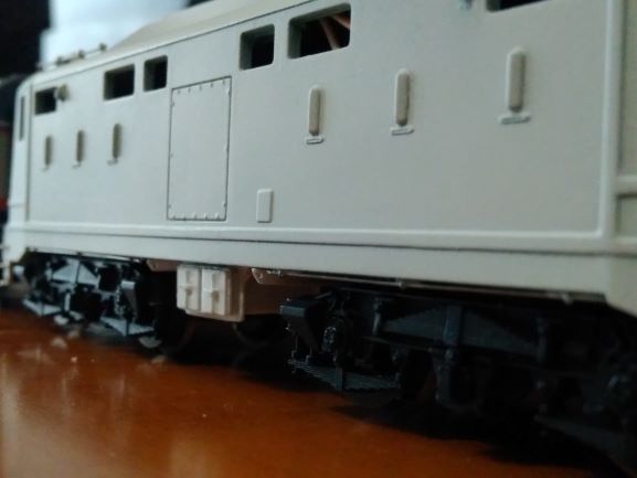

Ho realizzato alcuni dettagli sotto cassa come il cassone batteria e le tubazioni indicate... per semplicità ho deciso di realizzarle in maniera semplificata come vedete in foto, stessa tecnica con corde di chitarra usata per i mancorrenti sul tetto.
IMG_20210221_163116.jpg [ 23.51 KiB | Osservato 9014 volte ]

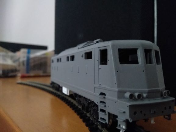

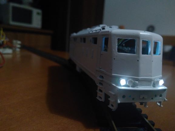

Ho lavorato poi alla parte elettrica installando sul telaio le luci (rosse e bianche) per la cabina di testa, oltre al connettore per decoder 8 pin.
IMG_20210303_213014.jpg [ 20.93 KiB | Osservato 9014 volte ]

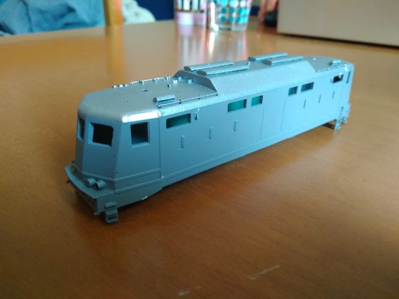

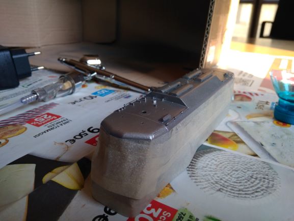

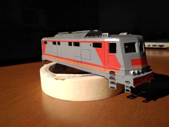

A questo punto ho iniziato la verniciatura col kit aerografo che ho comprato per 30 euro, il più economico che ho trovato. Mi sembra di aver ottenuto un buon risultato tutto sommato... Ho dato all'inizio il grigio polvere puravest su tutta la cassa, poi dopo aver mascherato i lati, ho dato l'alluminio sul tetto. Alcune note: l'alluminio l'ho ottenuto mischiando silver e nero della Tamiya, colori che avevo già in casa, basandomi sulle caratteristiche cromatiche CMYK dei colori ho identificato la corretta proporzione. In realtà il risultato ottenuto è piuttosto luccicante e discostato dal vero, ma non mi faccio troppi problemi per il momento. In ogni caso, sia Puravest che Tamiya gli ho diluiti con alcool denaturato e acqua (50% colore, 25% alcool e 25% acqua)... non ho avuto grossi problemi durante l'applicazione!
IMG_20210306_202400.jpg [ 22.78 KiB | Osservato 9014 volte ]
IMG_20210307_151843.jpg [ 35.04 KiB | Osservato 9014 volte ]
Dopo aver rimosso lo scotch di carta con la quale ho effettuato la mascheratura si sono staccate alcune parti di grigio polvere come si vede in foto, non un grosso problema, in quanto le ricoprirò successivamente...
IMG_20210307_160147.jpg [ 25.92 KiB | Osservato 9014 volte ]
Ora mi manca l'applicazione delle geometrie rosso fuoco e arancio mdve Puravest che farò appena possibile.

Ciao, sembra promettere bene!
Per fare le geometrie arancioni e rosso fuoco ti consiglio il nastro Tamiya, costa un po' di più ma per me è diventato indispensabile! Tutti gli altri scotch o sono troppo aggressivi sulla vernice o non danno righe nette di separazione tra le tinte.
Per le ghiere fari di solito le dipingo sempre a pennello.
Un saluto e buon lavoro!

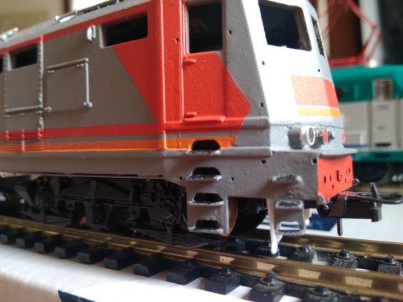

Ciao Ludovico, grazie per il consiglio, purtroppo lo vedo solo ora, oggi ho verniciato quelle parti usando del comune nastro di carta, ho avuto un po di problemi all'inizio per via della vernice troppo diluita, ho fatto un macello. Per fortuna sono riuscito a rimediare e a dipingere anche le parti rosso e arancio, questa volta usando colori non diluiti. Effettivamente in alcuni punti il colore ha sfumato un po sotto al nastro, non perfettamente aderente... Tuttavia sono abbastanza soddisfatto. Ora vorrei ritoccare alcune parti e poi posto le foto del lavoro finito.
Per le ghiere proverò a dipingerle a pennello come mi dici tu, anche se non ho mano troppo ferma.

Ciao Drago,
Ho anch'io avuto i tuoi stessi problemi in passato, il nastro di carta (in mancanza del Tamiya) si può usare rifilandolo con una lama nuova del cutter, così i bordi diventano molto più netti.
Di recente mi hanno poi rivelato un trucco da carrozzieri: dopo la mascheratura, passare una leggerissima mano del colore di base (quello che hai schermato) e solo dopo che ha ben seccato passare il colore che deve coprire il colore di base nelle zone lasciate scoperte. Mi garantiscono che così si evitano infiltrazioni sotto il nastro.

Ciao Drago, come nastro puoi usare il nastro di carta arancione della Norton. Lo trovi facilmente nei colorifici che servono le carrozzerie. Ha un'ottima tenuta e il taglio è netto senza sbavature e ci sono varie altezze.
Ciao Giorgio

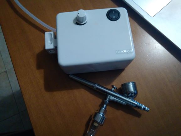

ciao ottimo lavoro di verniciatura come ti sei attrezzato con il "kit aerografo che ho comprato per 30 euro" e compressore quale hai usato? il kit quale è? perchè sinceramente ti è venuto molto bene, complimenti.

Inizialmente ho anche sbagliato l'altezza della fascia rossa sul frontale, che ho dovuto rifinire in un secondo momento, non è venuto un lavoro perfetto ma mi accontento! Altro errore è la distanza troppo elevata tra le due fascie orizzontali arancione e rossa sulle due fiancate..
L'aerografo che ho comprato è della kkmoon, eccolo qua
IMG_20210320_192616.jpg [ 25.83 KiB | Osservato 8540 volte ]
è il più economico che ho trovato, pagato 30 euro appunto...

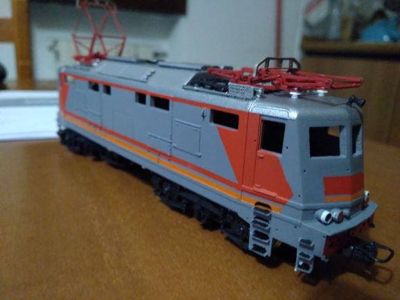

Ecco una foto dello stato attuale della loco, con tutti i dettagli sul tetto attaccati, mancano i fischi che devo ancora realizzare!
IMG_20210320_191423.jpg [ 31.95 KiB | Osservato 8540 volte ]
Cavi AT realizzati con filo di metallo con guaina nera spessa 0.5mm
Prossimo step quando avrò tempo sono i vetri

Promette davvero bene!
Sei già riuscito ad abbassare la cassa sui carrelli? Secondo me quella è una modifica che migliora parecchio l'aspetto generale della macchina togliendole il "giocattolesco"
Ciao!
Ludo

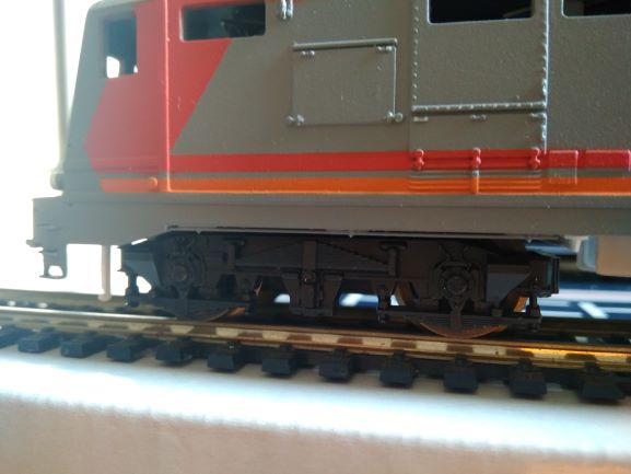

Ciao Ludovico,
ho abbassato la cassa di un paio di millimetri, per farlo ho dovuto fare anche una leggera modifica al carrello con gancio, in pratica ho dovuto tagliare il gancio dalla sua posizione rispetto al carrello e riattaccarlo (con filo di ferro) circa 1mm più in basso, altrimenti avrebbe interferito col pancone frontale, il quale è stato prolungato in basso di circa 1mm per ottenere un'effetto più realistico. Ecco alcune foto
IMG_20210328_143155.jpg [ 30.29 KiB | Osservato 8177 volte ]
IMG_20210328_143143.jpg [ 40.08 KiB | Osservato 8177 volte ]
Ora il gancio è a filo col bordo inferiore del pancone, ma mi sembra non pregiudichi il corretto funzionamento...

Messaggi: 602
Mi sembra abbia un ottimo effetto ora!
Un saluto!
Ludovico
