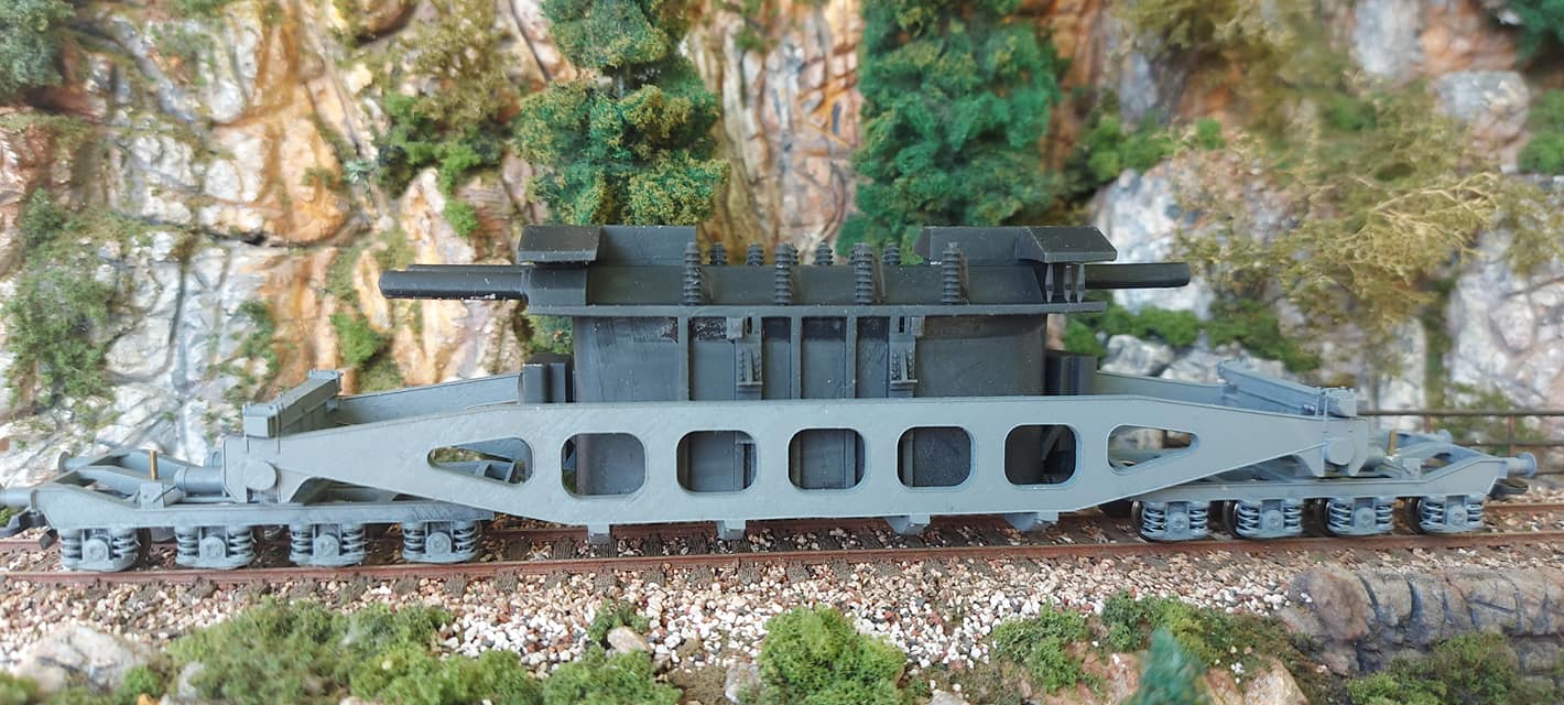

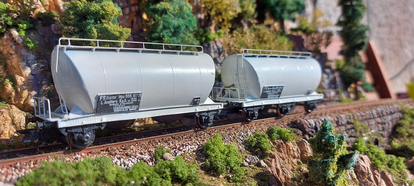

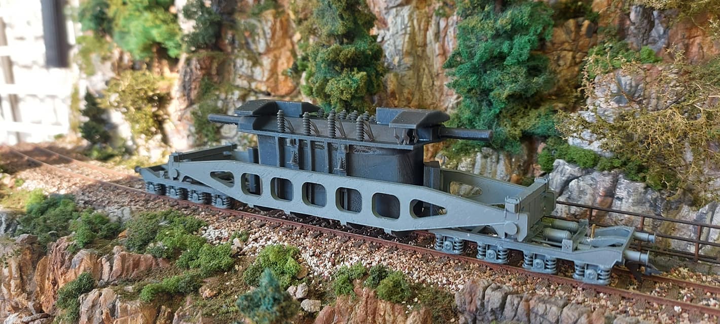

posto il mio contributo alla stampa 3d con queste tramogge ausiliare.....stampate in un unico pezzo ad esclusione dei respingenti e dei parasala e della parte bassa della tramoggia.
mandi, max

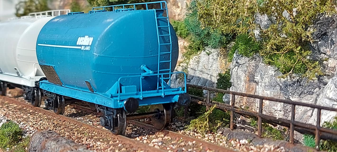

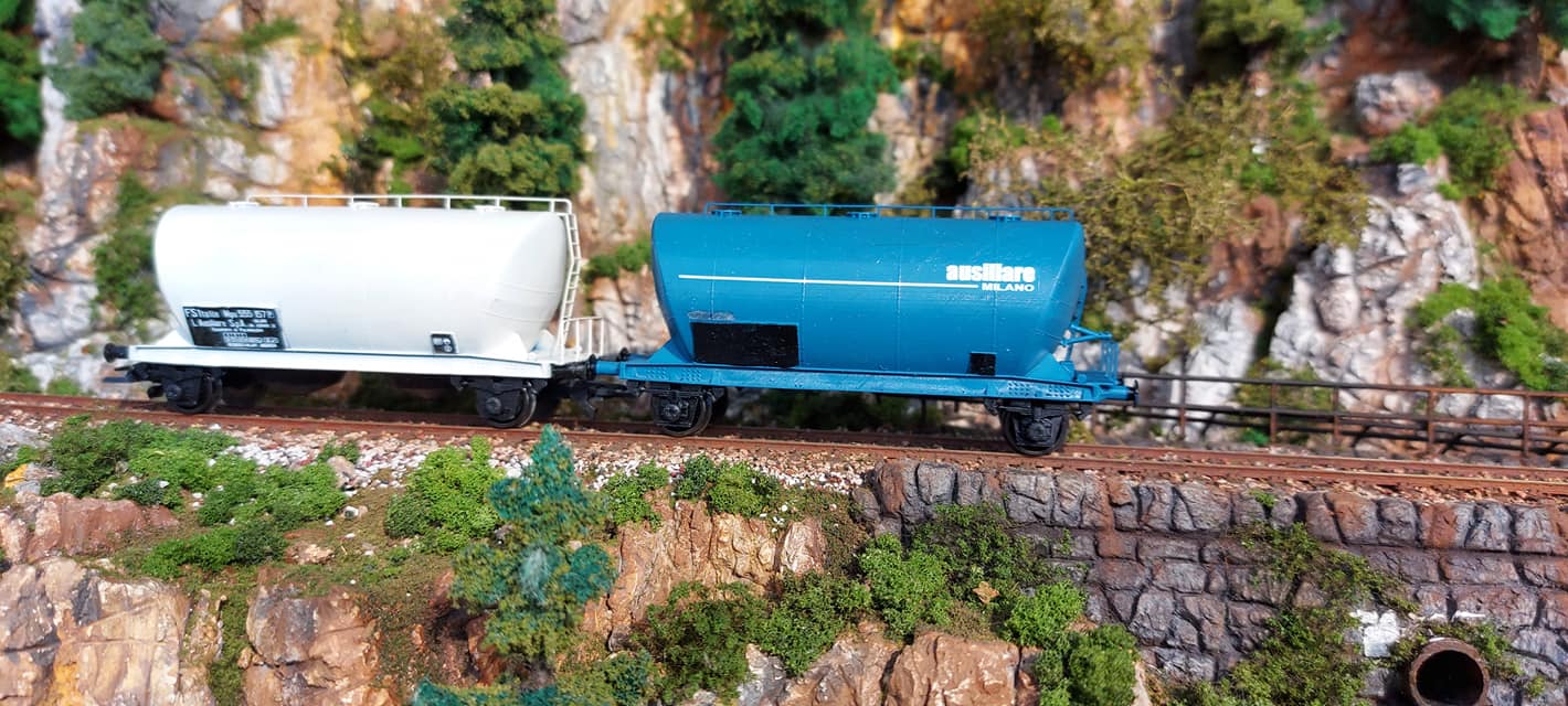

ultimo entrato in via di arrivo......trttasi del caro Uaai 999 1 100-104, caro con portata max di ben 127 tonnellate a culla, carrelli D40; il modello è stamapto in 3d sla così come il carico.....ancora da rifinire e verniciare.
testato su raggi di curvatura 370mm e in deviata, a spinta e a traino non ha presentato nessun problema. manca il test su un plastico.
mandi, max
