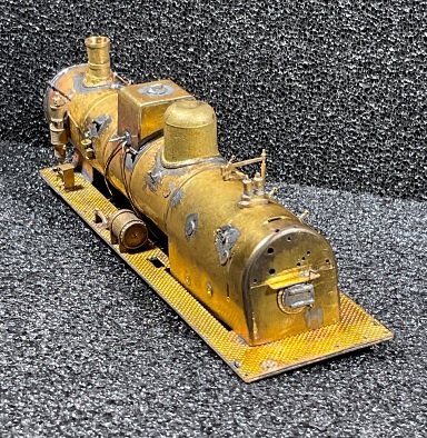

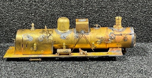

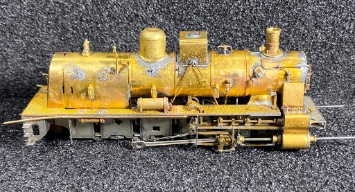

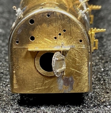

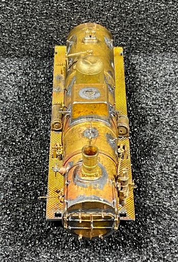

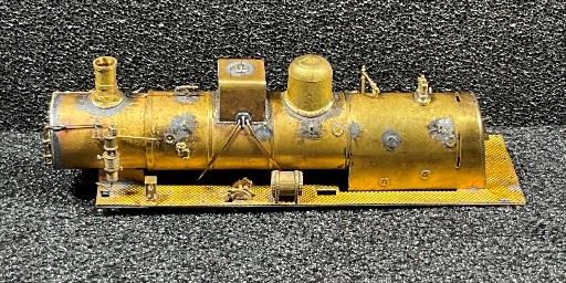

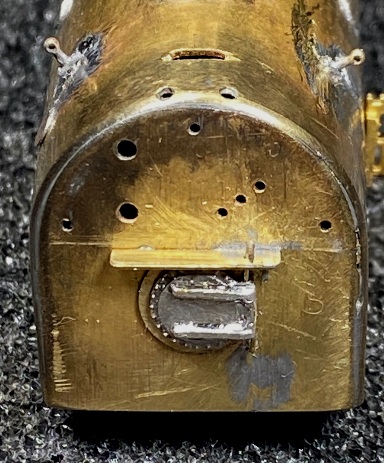

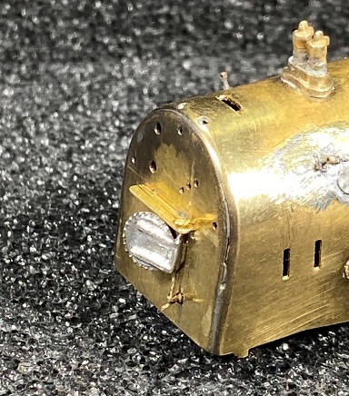

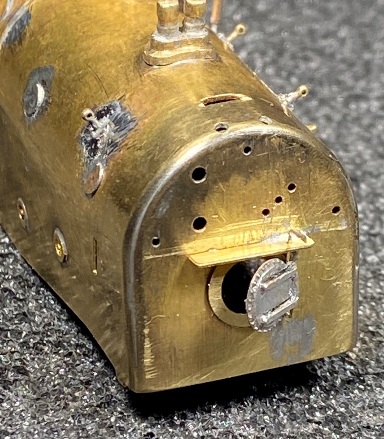

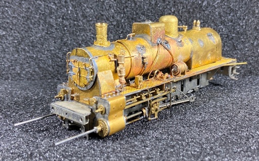

Buon giorno a tutti,
dopo qualche giorno di sosta forzata rieccomi con le ultime
attività sul modello della 476-025
Ho aggiunto il portello apribile del forno, che però non mi soddisfa
appieno :roll: e forse modificherò cercando di migliorarne l'estetica.
Comunque vi metto delle immagini.
A presto e buona giornata !
Beppe

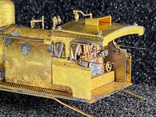

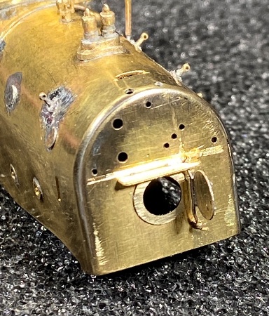

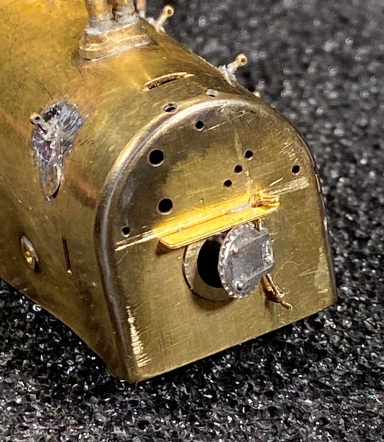

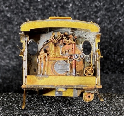

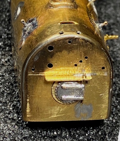

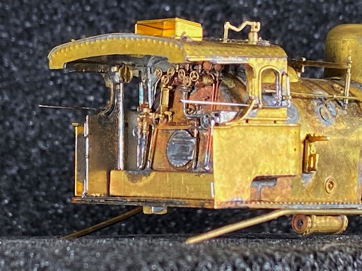

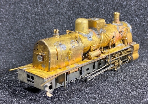

Ciao a tutti,
come vi avevo anticipato la soluzione della porticina del forno non mi convinceva
per cui ho rivisto il tutto con una nuova soluzione che mi piace di più.
A presto !
Beppe

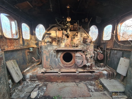

Commento file: Interno della cabina di una KKstB 80.995 con la porta del forno come in origine

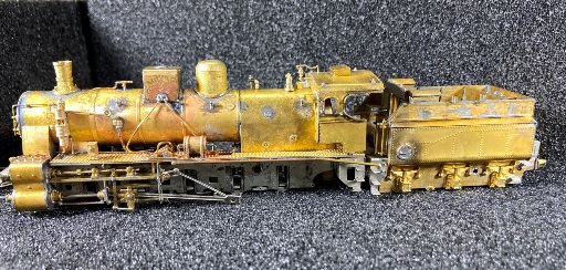

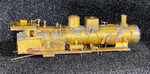

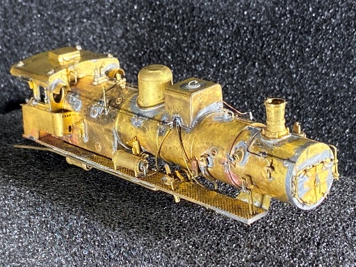

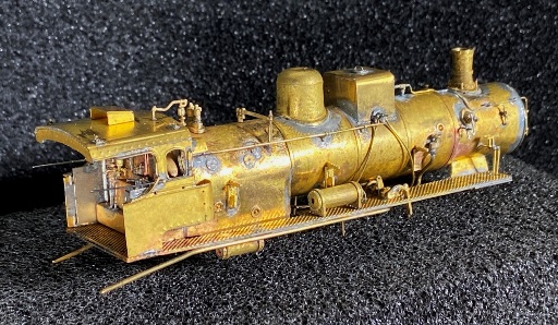

Ciao a tutti,
si continua con il completamento della caldaia e la giunzione
con il praticabile e tutte le sua componenti.
Il lavoro più complicato, per me, è quello della realizzazione
delle condutture vapore, aria etc. tra le varie parti e componenti
della locomotiva.
Eccovi come di consueto alcune immagini.
A presto
Beppe

Nome: Giuseppe Crosta
Messaggi: 220
Buongiorno Andrea,
purtroppo la cabina di guida non calza perfettamente
sulla caldaia. Credo che non si sia tenuto in conto di alcuni
spessori durante il progetto del modello.
I due solchi a dx e a sx servono proprio per permettere di calare
la cabina dall’alto e inserirla sulla caldaia.
Li ho realizzati con un disco diamantato controllando di non
sfondare lo spessore del lamierino fino a che il tutto
calzasse perfettamente.
Beppe

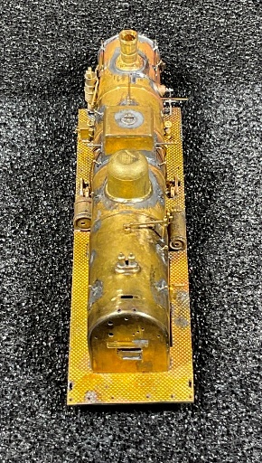

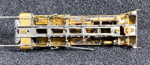

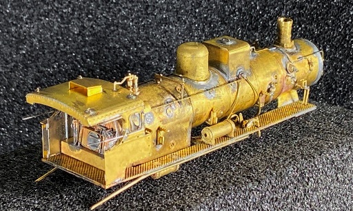

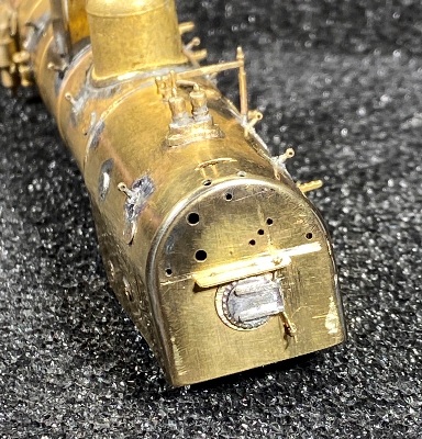

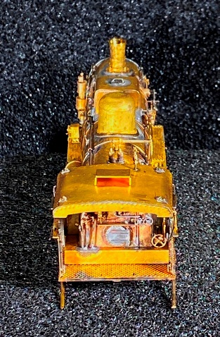

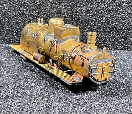

 Oggetto del messaggio: Re: Realizzazione della 476-025 day by day
MessaggioInviato: sabato 13 maggio 2023, 21:09
Messaggi: 220

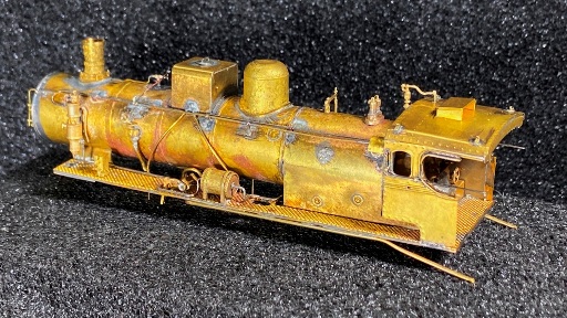

Buona serata a tutti,
eccovi le ultime novità circa il montaggio della mia 476-025
Ho completato quasi del tutto la caldaia e ho saldato la cabina
alla medesima. Vi allego le ultime immagini.
Siamo quasi alla fine di questa lunga fase e tra non molto inizierò
il montaggio della trasmissione.
Mi direte cosa ne pensate.... siate come sempre "clementi" per gli
eventuali errori !
A presto e buon week end.
Beppe
