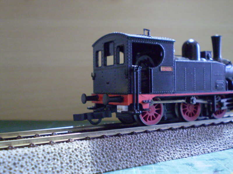

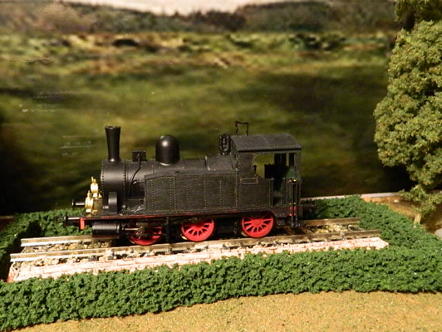

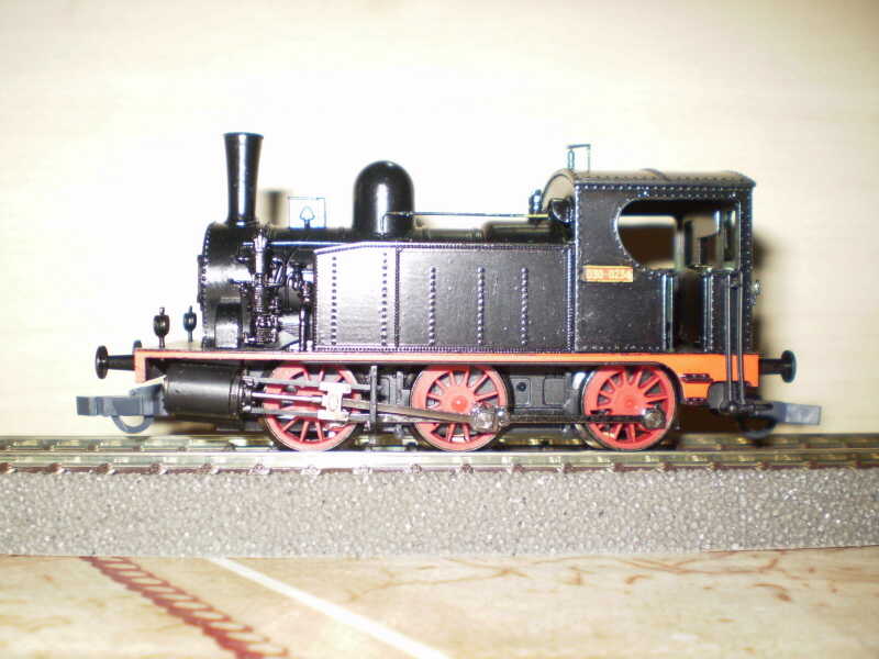

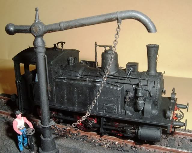

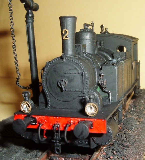

Il passo successivo e' la stata la verniciatura ( ohibo' ! )
Ho dato un nero opaco a pennello, contrariamente a quanto suggerito nell'articolo ( bomboletta Tamiya se non sbaglio )
In foto il pennello un po' si vede, dal vivo va meglio ma la prossima volta provo anch'io con la bomboletta ! :mrgreen:
Rispetto all'articolo ho scovato 2 cacciapietre anteriori, ho aggiunto il numero 2 di servizio e i macchinisti (uno e' un bel cinese in scala 1/100 dipinto come Calimero :D )
Ho ambientato il macinino su un mio lavoro di gioventu': Una colonna di rifornimento da 2 soldi ( credo inglese ) un po' abbellita ( il binariaccio deve essere addirittura un Lima :lol: )
Et voila' il lavoro praticamente finito. Dalle foto ho visto quei punti di colore da aggiungere e soprattutto ho notato che avevo dimenticato i vetri posteriori in acetato !
Saluti a tutti !

Bravissimo!
Complimenti per la realizzazione e anche per la verniciatura!!!
Nonostante sia verniciata a pennello ha assunto un realismo impressionante!!

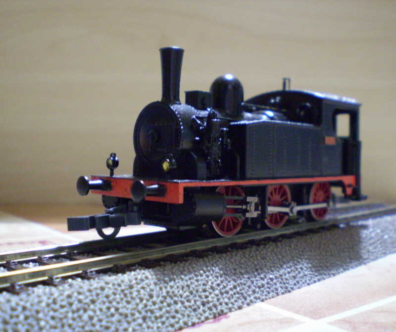

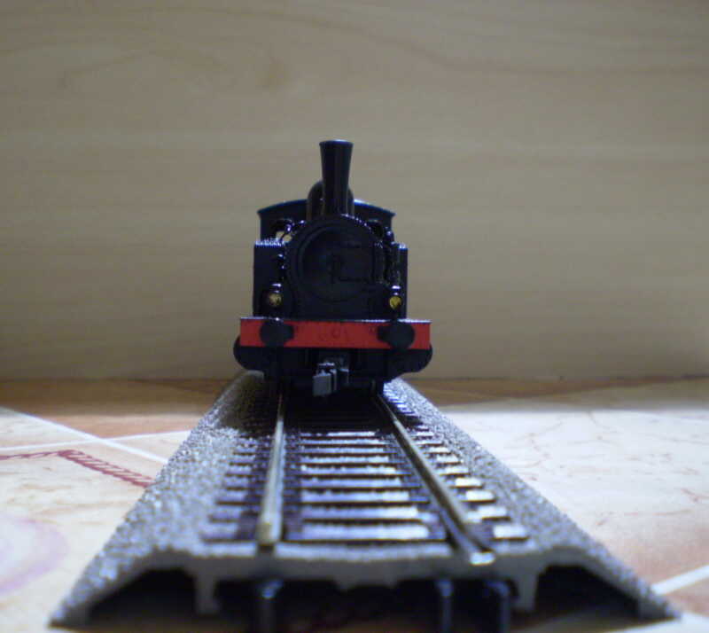

Ho provato anch'io a cimentarmi nell'italianizzare la vaporiera Lima, ma rispetto a quanto scritto nell'articolo di TTM ho provveduto ad elaborarla per un'ambientazione un po' più recente.
Per alcuni particolari, mi sono ispirato alle macchine di provenienza eterogenea in forza alla EAP di Savona.
Il duomo è rimasto quello di origine, mentre la pompa del freno ho scelto quella a doppio stadio; coerentemente con l'ambientazione da me prevista, ho montato i fanali elettrici di piccole dimensioni.
Mancano ancora alcuni mancorrenti e le casse delle batterie sotto la cabina e poi il modello può dirsi completo.
Agli amici del forum il giudizio su quanto fatto fin qui.
Alex

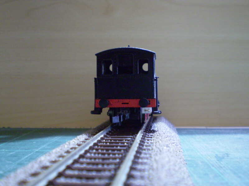

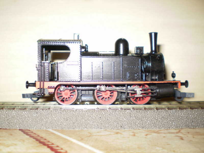

Montata la cassa delle batterie sotto la cabina.
Che ne dite?
Poi una piccola domanda per i più esperti del sottoscritto della trazione a vapore: si potrebbero montare mancorrenti e predellini per i manovratori sulle testate o appesantiscono troppo l'estetica del modello?
Alex
