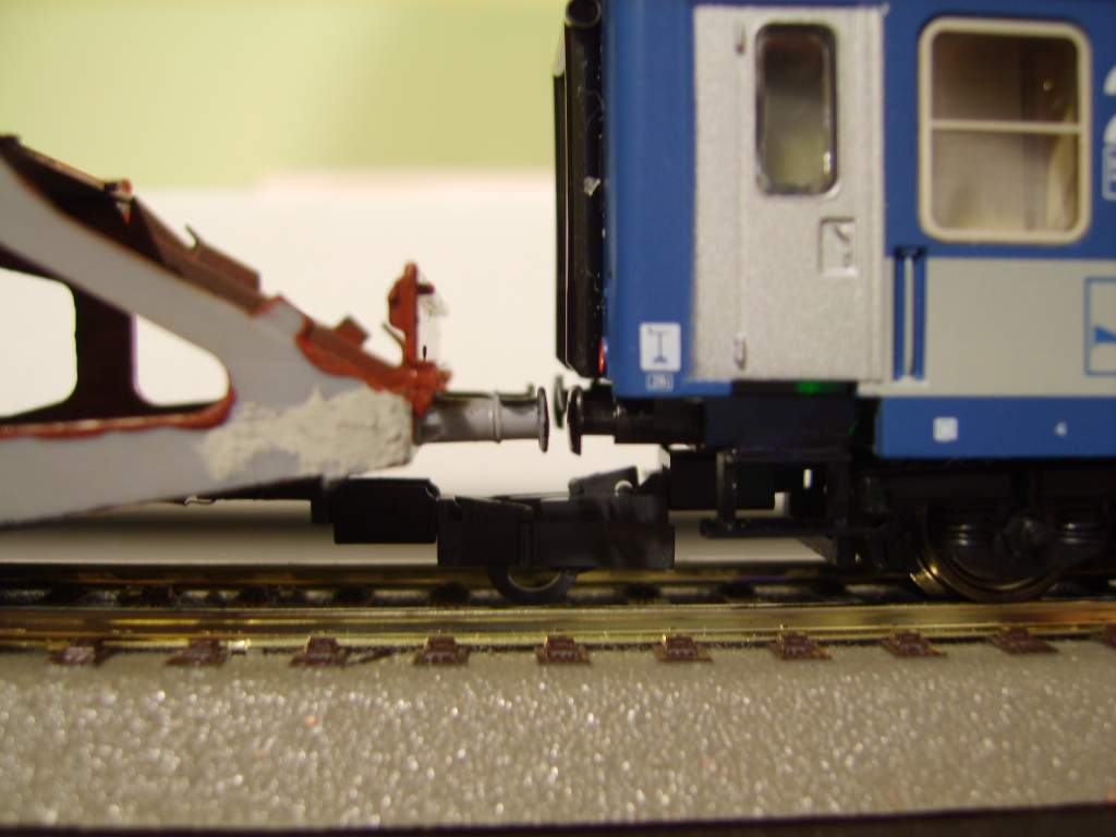

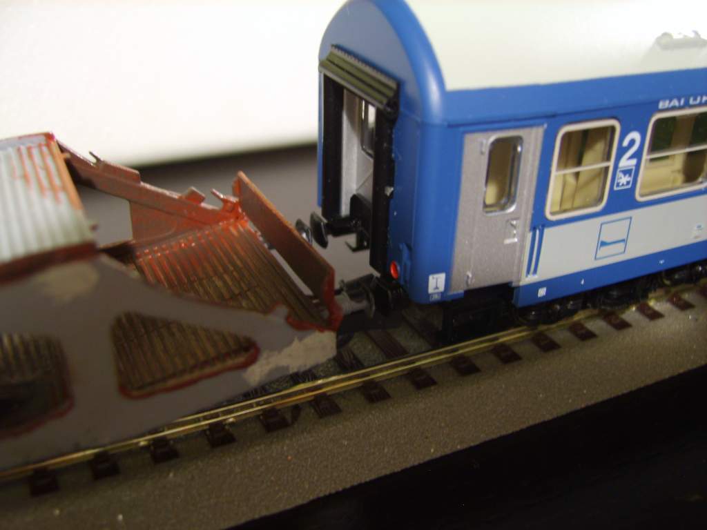

Cari tutti,
purtroppo è vero: i respingenti stanno sensibilmente più in basso del dovuto. Temo anche che non sia possibile cambiare le ruote originali con altre di diametro maggiore in quanto lo spazio è davvero esiguo. Comunque, chi ha assali più grandi faccia la prova per verificare la fattibilità o meno di ciò.
Cordiali saluti a tutti,
Riccardo

Scusa Riccardo ma mi pare un pò bassino il tuo carro. Il mio, come ti scrivevo, ha i respingenti in asse con rotabili a norma NEM. Sicuramente il 341 OS-KAR lo è. ma usa come riferimento una vettura o un carro ROCO per sicurezza.
Hai montato bene il pianale inferiore rispetto ai fianchi del carro?

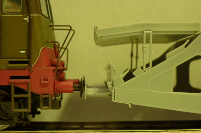

Perdonate, il carro è ancora in lavorazione. Comunque si vede come dicevo che l'altezza dei respingenti è pressochè giusta mentre il gancio è più di mezzo millimetro più in basso. Si aggancia ma con fatica.
Al termine del montaggio metterò altre foto.
Bye
