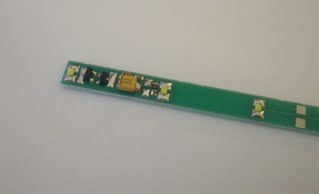

Oscilloscopio ora dispone anche di Strip per illuminazione carrozze ( scala H0 e N ) codice DFA-A000 per chi non vuole rompersi ad autocostruirsele
Caratteistiche
* Dimensioni 263 (lunghezza) x6 (larghezza) x2 (altezza) mm
* Tagliabile a piacere tra 23mm (2 LED) e 263mm (14 LED)
* Sezionabile ogni 2 LED per creare punti luce nelle carrozze (lunghezza 23mm)
* Passo tra i LED 19mm per una assoluta uniformita' di illuminazione
* Circuito integrato tra i primi 2 LED per inversione marcia e antisfarfallio
* Possibilita' di montare un condensatore aggiuntivo se la presa dai binari non e' ottimale
* Possibilita' di tagliare la striscia in piu' parti e unirle attraverso le piazzole presenti sul circuito per illuminare parti diverse delle carrozze (Vestiboli, ritirate...)
* Funzionante anche in digitale (ma senza possibilita' di ON/OFF) o abbinabile a decoder funzioni
* Soluzione economica per l'illuminazione delle vetture
prezzi
7€ / 1 pz
60€ / 10 pz
250€ / 50 pz
Mandi Mandi
Manuel
strip2.jpg [ 3.98 KiB | Osservato 6598 volte ]
Strip1.jpg [ 3.79 KiB | Osservato 6598 volte ]
