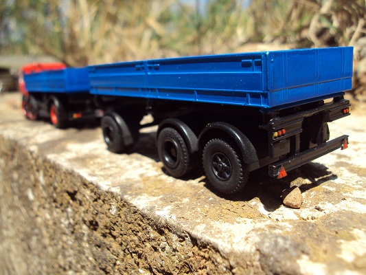

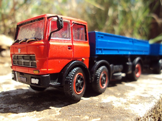

Visto che Ale attende gli sviluppi sul 691 e il 697 con realtivi rimorchi partiamo da questi; ho dato subito il lucido trasparente dove mancava e domani si assembla :!:

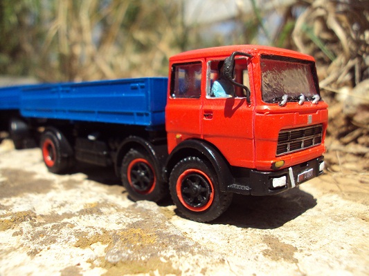

697 Pellicano.JPG [ 141.99 KiB | Osservato 8968 volte ]
691 1.JPG [ 117.38 KiB | Osservato 8968 volte ]
691 2.JPG [ 118.51 KiB | Osservato 8968 volte ]
691 3.JPG [ 119.58 KiB | Osservato 8968 volte ]

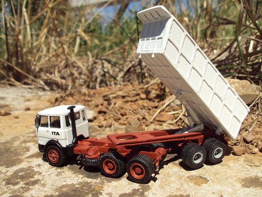

Massimo il 691 é bellissimo, ma il 697 col pellicano é straordianario e ora mi aspetto la decals con la scritta "Pellicano".
Visto che anche te ami il dettaglio, che ne diresti di aggiungere il serbatoio dell'olio idraulico dietro la cabina del trattore?Andrebbe benissimo uno dei serbatoi del gasolio Lima che sicuramente ti sarà avanzato, c'ha anche il tappo :shock: e le fasce di ritenuta già stampati :wink:

Ti ringrazio, ma ancora c'è qualche lavoretto da fare...su entrambi
[quote="ale.636"]
:D Stasera ci sarà!

Verniciatura e invecchiamento...

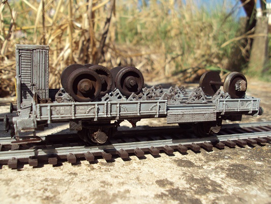

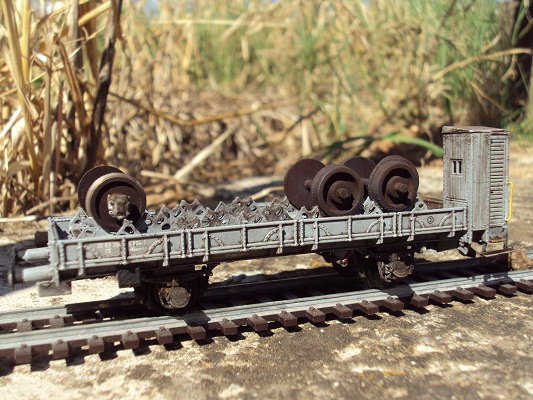

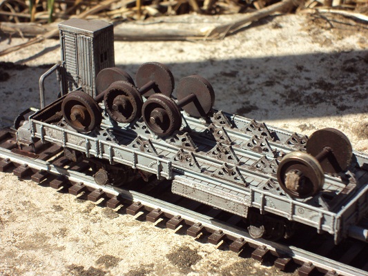

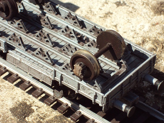

 Oggetto del messaggio: CARRO PORTA SALE MONTATE
MessaggioInviato: sabato 29 giugno 2013, 10:38
Messaggi: 1026

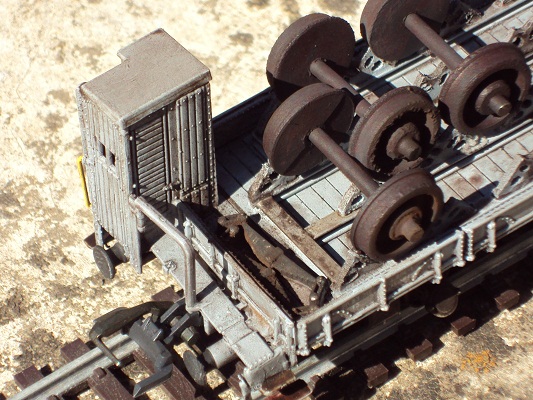

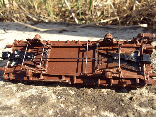

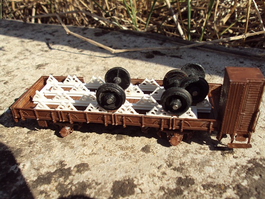

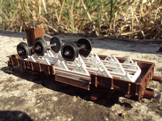

Ho acquistato sul mercatino una carro P TTmKit, già montato ma da verniciare. Ho deciso di utilizzarlo come carro di servizio porta sale montate che troverà sede nella rimessa...
Inizialmente ho elaborato il carro, modificando il sistema di ritorno dei timoni di allontanamento secondo l'ottimo sistema "Mercuri": Capocchie di spillo e filo elastico da cucito. Con spilli ho creato poi gli aggiuntivi del sottocassa. Poi ho tagliato una sponda che simulerò aperta... Riguardo alla zavorra vedrò alla fine:
carrro porta sale montate 003.JPG [ 154.57 KiB | Osservato 8776 volte ]

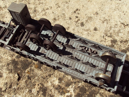

Le culle le ho ricavate da forex da 1mm; disegnate al cad e fresate a cnc. Sono state incollate su un telaio di profilo ad H.
carrro porta sale montate 001.JPG [ 138.87 KiB | Osservato 8776 volte ]
carrro porta sale montate 002.JPG [ 148.7 KiB | Osservato 8776 volte ]
Riguardo al carico, ho elaborato tre assali in plastica per renderli piu simili a quelli reali, inserendo una vera sala in acciaio e abbassando il bordino delle ruote...
:arrow: :arrow:
 Oggetto del messaggio: Re: AUTOCOSTRUZIONE: MODELLI E VEICOLI PER LA STAZIONE DI LA
MessaggioInviato: domenica 30 giugno 2013, 20:10
Messaggi: 1026
Finito!!
carroporta sale 007.JPG [ 141.94 KiB | Osservato 8710 volte ]
carroporta sale 008.JPG [ 164.5 KiB | Osservato 8710 volte ]
carroporta sale 009.JPG [ 147.52 KiB | Osservato 8710 volte ]
carroporta sale 010.JPG [ 149.23 KiB | Osservato 8710 volte ]
carroporta sale 011.JPG [ 136.78 KiB | Osservato 8710 volte ]
carroporta sale 012.JPG [ 147.41 KiB | Osservato 8710 volte ]
E' già in viaggio per il deposito..
MessaggioInviato: domenica 30 giugno 2013, 20:19
Messaggi: 2001
:shock: :shock: :shock: :shock: :shock: Ammazza aò, spettacolare!!
Cosa hai usato per invecchiare le sale?
MessaggioInviato: domenica 30 giugno 2013, 20:48
Messaggi: 1026
Ciao sono contento che ti sia piaciuto :D
L'invecchiamento delle sale, come in tutto il carro è fatto con i colori ad olio: nero, marrone scuro, rosso, mediante lavaggi con thinner Mig..
Inoltre sulle sale, comprese quelle del carro e le due balstre appoggiate accanto la garritta ho dato una spolverata di pigmento in polvere marrone da belle arti..
