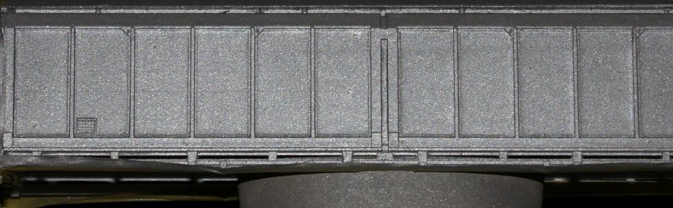

Certo, se il mio carrozziere mi vernicia l'auto con questi risultati, non lo pago, ma questa è la foto della fiancata riuscita peggio (a occhio nudo si vedono alcuni grumi che in fotografia non si notano: la sparaflashata della macchina ha appiattito un po', nonostante abbia cercato di inquadrare dal basso), un'altra presenta qualche piccola granulosità, ma le altre mi sembrano pulite e quasi uniformi.
_1016110.jpg [ 83.46 KiB | Osservato 8480 volte ]

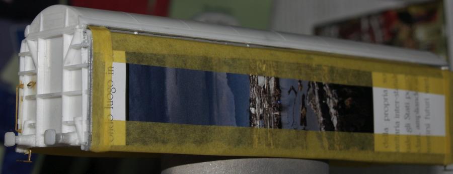

Mascheratura:
_1016111.jpg [ 54.29 KiB | Osservato 8238 volte ]

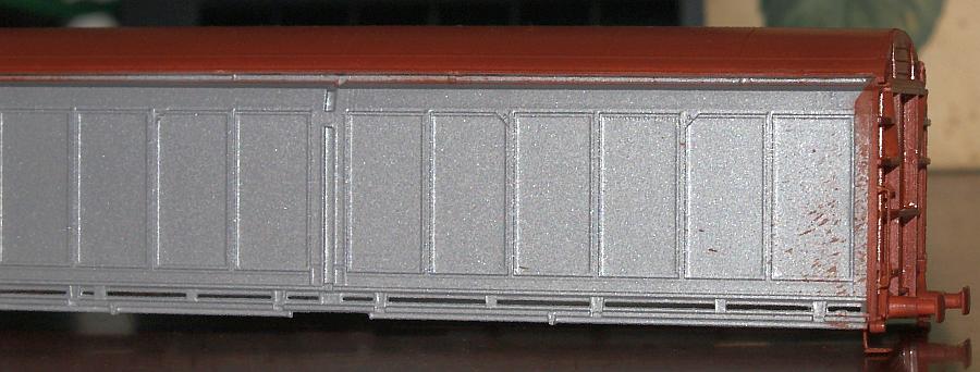

Risultato finale non proprio perfetto:
_1016112.jpg [ 75.4 KiB | Osservato 8238 volte ]

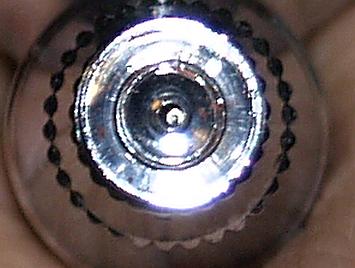

Un dubbio: l'ugello del colore (e il relativo ago) sono disassati rispetto al buco del cappuccio. Non è che magari è questo a darmi problemi?
_1016115.jpg [ 41.33 KiB | Osservato 8238 volte ]

Hai filtrato anche il Rosso Vagone prima di metterlo nel serbatoio dell'aerografo? A me succedeva quello che dici e da quando filtro il colore non è mai più successo. Tendendo bene la calza di nylon sopra il serbatoio non dovrebbe trattenere una grossa quantità di colore.
