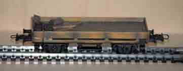

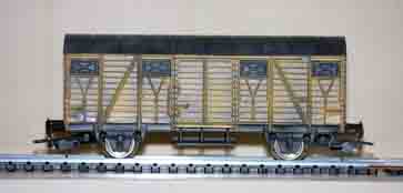

x RA i due 341 forse li avevi visti su un diorama di scalo merci che avevo fotografato mesi e mesi fa.
Per quanto riguarda il lavoro eseguito niente di che. Sono stati spianati i mancorrenti stampati e rifatti con filo di ottone. Per la verniciatura le due casse sono state sabbiate, dato una mano di fondo, e poi passate con i colori scelti per le varie parti.
Su quella gialla per dare l'effetto scrostatura che si vede ai lati del tetto dopo aver dato il fondo, e il colore grigio, ho applicato qua e la alcune gocce di maskol. Poi ho spruzzato il colore giallo e una volta asciutto ho tolto il maskol e rimane l'effetto scrostatura. Per l'ivecchiatura sono stati fatti dei lavaggi con nero opaco molto diluito con acqua ragia, poi sono state eseguite le varie colature in nero e varie tinte di ruggine lifecolor. Una leggerissima velatura di nero opaco dato ad aerografo, un pò piu marcata sul tetto dove ci sono le marmitte, e per finire sfumature sul tetto e scendendo lungo le fiancate dalla zona marmitte con nero in polvere dato con un pennello da trucco per le signore.
Alberto
Alberto
Si esatto era proprio quel diorama..nel frattempo ho recuperato le foto che avevo salvato...bellissimo!
Appena ho un po' di tempo provo il metodo delle scrostature..vedremo cosa combinerò :)
Ra

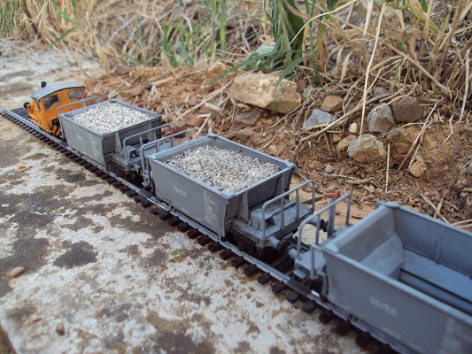

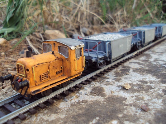

Vista su questo forum dall'utente Ser Luke e copiata spudoratamente con quel che c'era in casa, ecco la mia Kof con braccio

 Oggetto del messaggio: Re: I nostri mezzi da cantiere
MessaggioInviato: domenica 11 agosto 2013, 7:33
Messaggi: 1796
Invecchiamento magistrale, molto ben fatto! :shock:
L'unico appunto che mi sento di fare ad un lavoro simile è l'aver omesso lo schiarimento dei colori della carrozzeria (passata di bianco diluitissimo, con aerografo) per simulare i colori sbiaditi dalle intemperie e esposizione solare.
Lo stato "vissuto" della carrozzeria infatti come l'hai riprodotto -benissimo- non è in sintonia con i colori ancora troppo sgargianti, soprattutto le fasce blu.

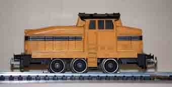

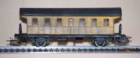

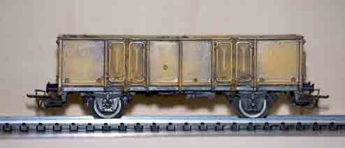

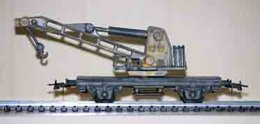

Faccio inanzitutto i complimenti ai lavori visti in questo topic che sono davvero bellissimi. Vorrei presentare anche i miei semplici lavori che spero possano piacere. Sono modifiche semplici con materiali economici e di recupero che mi hanno permesso di divertirmi con la loro costruzione. Aspetto vostri giudizi e consigli. Grazie!

Commento file: Vagone Lima semplicemente riverniciato
IMG_0373.jpg [ 35.07 KiB | Osservato 13654 volte ]
Commento file: Carrozza Marklin messa molto male restaurata e riverniciata
IMG_0361.jpg [ 35.67 KiB | Osservato 13654 volte ]

Commento file: Gru New Ray elaborata pesantemente e con sostituzione delle ruote e dei ganci
IMG_0356.jpg [ 34.96 KiB | Osservato 13654 volte ]
Commento file: Locomotiva Marklin solo restaurata
IMG_0348.jpg [ 34.59 KiB | Osservato 13654 volte ]

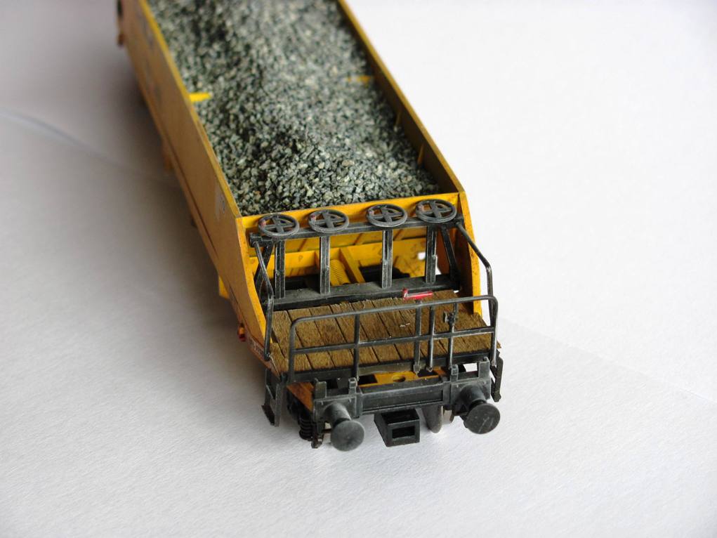

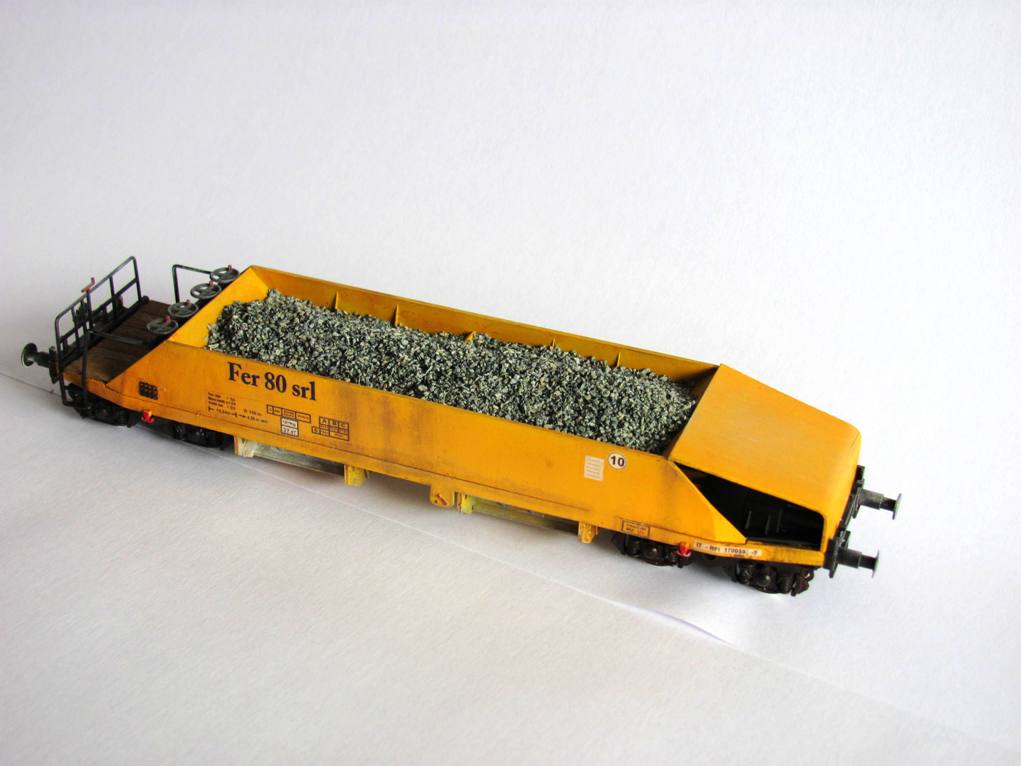

Carri tramoggia SBB, anzi ex SBB, diLilliput
Alberto
ciuf ciuf 002.jpg [ 74.32 KiB | Osservato 10354 volte ]
ciuf ciuf 001.jpg [ 63.78 KiB | Osservato 10354 volte ]

Molto bello...avevo pensato a qualcosa di simile anch'io visto il carro piuttosto interessante.
Bello il pianale in legno :-)
