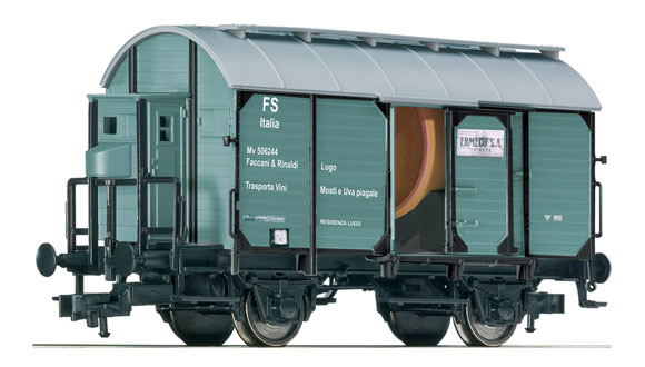

assodato che la versione con garitta del carro Acme e' realizzata da Sagi, rimane aperto il quesito se questa tipologia di carri circolasse a coppie con garitta / senza garitta oppure no.
Negli ultimi anni Fleischmann ha realizzato un bel carro chiuso per trasporto vino.
Ecco la foto della versione FS con garitta:
FL545504.jpg [ 38.48 KiB | Osservato 8245 volte ]
Fleischmann ha realizzato anche un' altra versione FS, con terrazzino ed in diversa livrea.
Adoro i carri Fleischmann e sono stato tentato all' acquisto, ma dubito fortemente che queste due versioni FS siano corrette...
Non mi spiacerebbe, pero', acquistare qualche versione straniera, ad esempio SBB, per allungare e variare il mio convoglio di carri trasporto vino di Acme.

Sulla concorrenza c'era un articolo per elaborare il carro Fleischmann in questione.
Inoltre, qui ci sono alcuni carri piuttosto simili: http://www.photorail.com/oldies/LIorio/img336.jpg
http://www.photorail.com/phr1-leFS/imag ... noFERT.jpg
Alex

Ma infatti i carri in questione come il Flaish sono stranieri...non centrano nulla con i nostri.
Si disquisiva con un amico che sà e mi diceva che i carri vino avevano quelli con garitta per necessità di frenatura , ossia quelli senza onon avevano freno e condotta passante , quindi ogni 3 4 carri vi eranp intercalati quelli con garitta con frenatore.
La cassa è quella acme , ben fatta , si dovrebbe allungare il telaio , garitta e capire se il passo a quel punto era diverso o se era lo stesso del carro senza garitta
Rimane il problema del timone , ma si può ovviare con un ricambio Roco o Hrr...
Chi ne sà dei passi e della lunghezza di quelli con garitta?
Qualcuno ha disegni o figurini?
E' quanto sapevo anch' io, valido in via del tutto generale sia per carri, che per vetture, dagli albori della ferrovia fino a ( credo ...) dopo la WW2, anche se non so esattamente quando.
Dopo la dismissione dal servizio, o l' adeguamento con impianto frenante, dei rotabili trainati non frenanti, le garitte rimasero, ma senza piu' assolvere la funzione originaria.
Dato che i carri trasporto vino di Acme sono dotati di ceppi freni, e cio' significa che sono dotati di impianto frenante, non dovrebbero necessitare di essere inseriti in composizione con carri con garitta.
