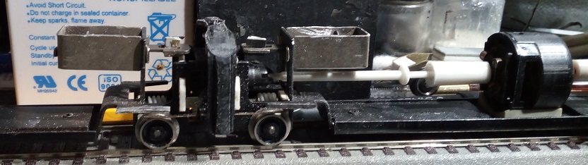

Mi rendo conto che la costruzione di questo modello mi porterà via tanto tempo, ma ne vale la pena. Adesso è arrivato il momento di cominciare a pensare all’adattamento delle scocche al telaio di destinazione. Dopo aver compiuto le modifiche ai pianali in ferro del modello tedesco ho constatato l’inserimento dello stesso nella scocca. La resina, pur essendo di buona fattura, ha una ragionevole fase di deformazione che interessa la parte bassa della carrozzeria. In effetti, dopo qualche momento dall’estrazione dallo stampo i contorni finali bassi, che interessano anche i parafanghi, tendono ad inarcarsi verso l’interno e dalle estremità verso il centro. Questo rende la cosa più performante perché costringe il modello ad allargarsi forzatamente per far alloggiare il telaio, costituendo così anche un incastro piuttosto solido ed evita che il telaio possa scivolare via. Allo stesso tempo la scocca riprende obbligatoriamente la forma iniziale, perfettamente lineare per tutta la lunghezza. Naturalmente ho provveduto a fissare il telaio con una vite almeno sulla parte anteriore della scocca, mentre sul posteriore ho creato un incastro mobile che blocca il tutto solo a fissaggio avvenuto. Dalle foto si nota il cubetto di resina che mi è servito da supporto di fissaggio incollato poco dietro la cabina, in modo che non disturbi la vista dell’interno. Il lavoro più estenuante qui è quello di trovare il giusto equilibrio e bilanciamento del mezzo sul piano di rotolamento, senza inclinazioni a destra o a sinistra.
Commento file: Qui si nota la leggera incurvatura al centro della scocca.

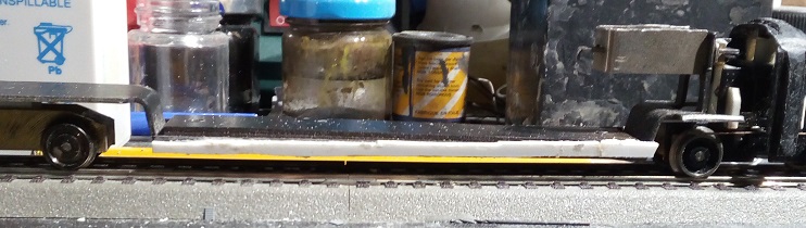

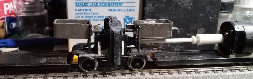

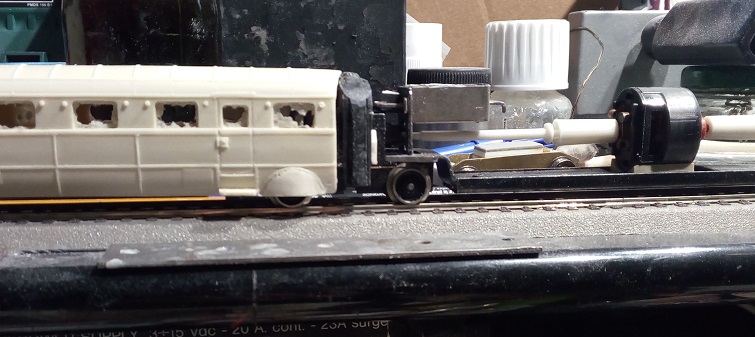

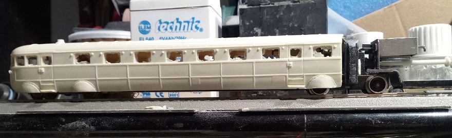

Inoltre dalle foto si può osservare la particolarità di questo telaio motorizzato, in posizione statica normale e in posizione estesa quando esso interessa una curva anche di raggio stretto. Il problema qui è dover adattare un modello di intercomunicante a mantice più verosimile possibile, in modo che si copra il moncone centrale avvitato sul telaio e ridotto nelle sue dimensioni, e non confligga con gli estremi delle scocche che vi confluiscono.
Definiti i termini di adattamento della scocca, cosa che vale per entrambe le testate allo stesso modo, occorre pensare all’elemento centrale dell’ATR e quindi alla produzione di un nuovo master per un altro stampo.
Commento file: A questo telaio sono stati aggiunti due fascette ai lati per ispessire la base del telaio e rafforzare l'incastro della scocca. Da rifinire.

Commento file: In posizione normale statica.
ATR 100+76.jpg [ 233.48 KiB | Osservato 5745 volte ]
Commento file: In posizione estesa.
ATR 100+77.jpg [ 227.56 KiB | Osservato 5745 volte ]

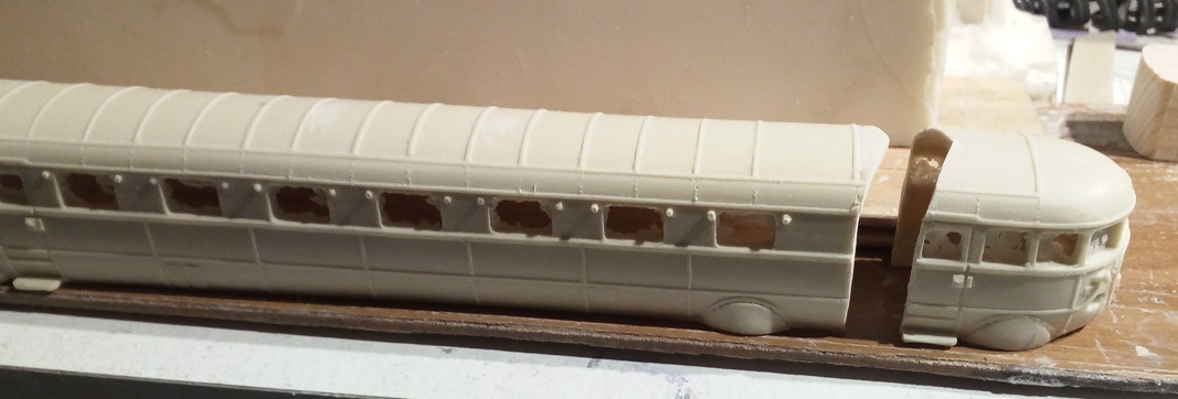

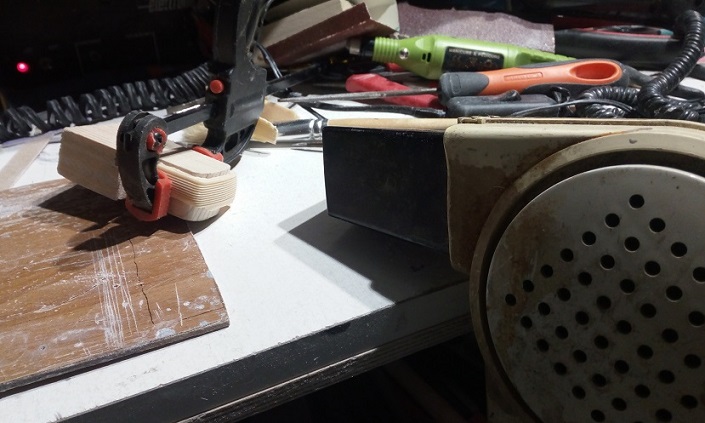

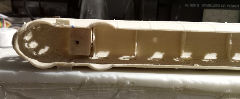

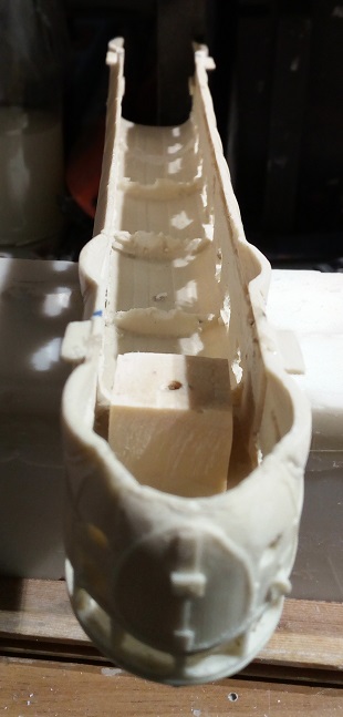

Sono partito allora da una scocca già ottenuta e ho cominciato con le modifiche. Tengo a precisare che la colla ciano acrilica è ottima per gli incollaggi di questa resina, anche con materiali diversi, persino con il metallo. Ho iniziato tagliando una testata all’altezza della prima porta di accesso, seguendo però una leggera linea a V sul tetto, per uniformarmi all’altra estremità. Subito dopo ho eseguito delle modifiche alla scocca rimasta che andrò a spiegare al più presto. Nel frattempo mi sono accorto che manca un elemento importante per completare l’articolazione tra le casse: l’intercomunicante a mantice.
ATR 100+81.jpg [ 111.42 KiB | Osservato 5650 volte ]
 Oggetto del messaggio: Re: Un autotreno di lusso: ATR 100
MessaggioInviato: giovedì 19 aprile 2018, 21:31
Messaggi: 851

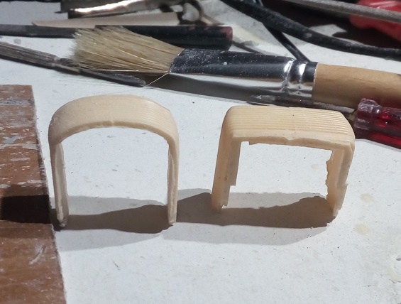

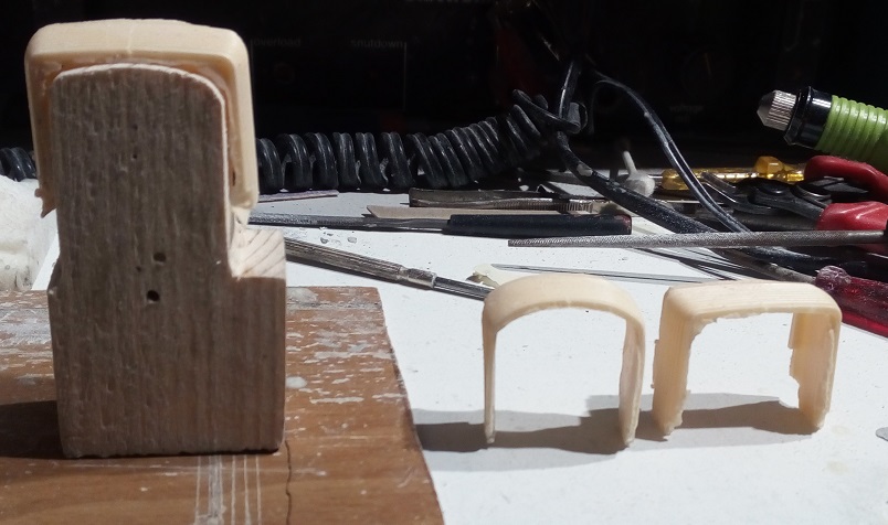

Premetto che quando posso, in occasione di stampaggi di particolari che mi servono per altri modelli, inserisco sempre nelle stampate dei campioni che non necessariamente servono nell’immediato. E infatti mi ritrovo tra i pezzi inutilizzati un mantice derivato da un E 656 RR di vecchia data, che mi ha ispirato in questo caso. In realtà questo mantice ha una forma che non corrisponde affatto al nostro lavoro, ma io ho sperimentato qualcosa di poco convenzionale. Dalla mia passata esperienza con la resina ho constatato che questa è termo deformabile se si adottano degli accorgimenti adeguati. Come si nota dalla foto allegata ho incastrato il mantice su un pezzo di legno, preventivamente sagomato secondo la silouette della parte interna della scocca in lavorazione e ho accostato per alcuni minuti un fono acceso. Con pazienza e costanza la sagoma di resina si è rimodellata con l’aiuto delle dita e del piano del tavolo, facendo attenzione a non ustionarmi visto il grado di calore che sviluppa il fono. D’altra parte sappiamo che anche la plastica PS si deforma facilmente se sottoposta a fonti di calore che superano i 70° C, per cui non ho avuto alcun timore nel provare questa esperienza. Il risultato è sotto gli occhi di ciascuno, guardando le foto. Dopo le prove di rito ho in programma di stampare di nuovo questo elemento così ottenuto, per evitare di dover deformare più volte il mantice originario.
