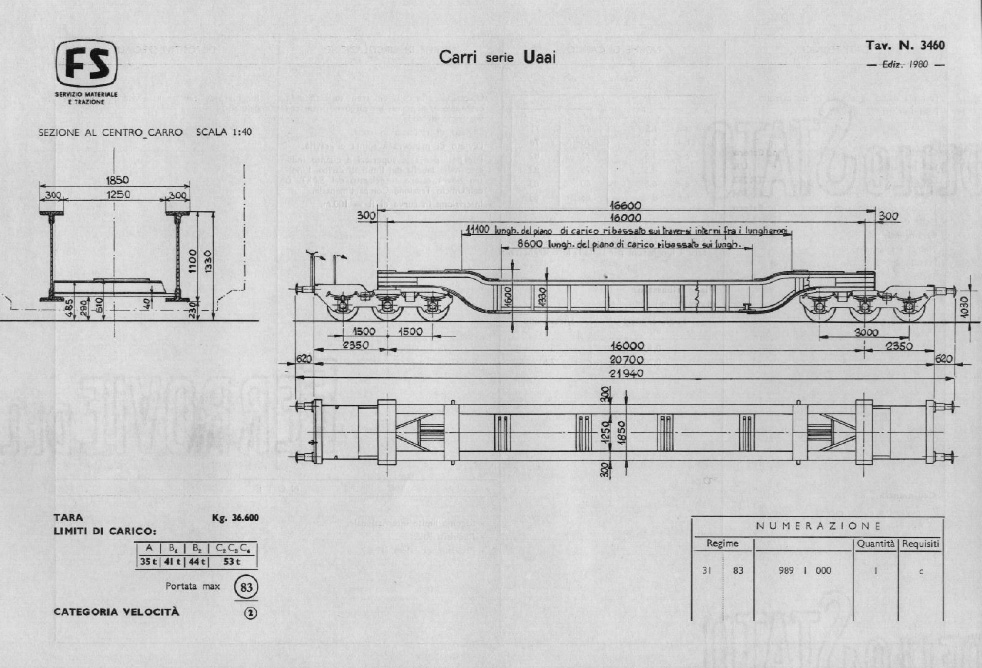

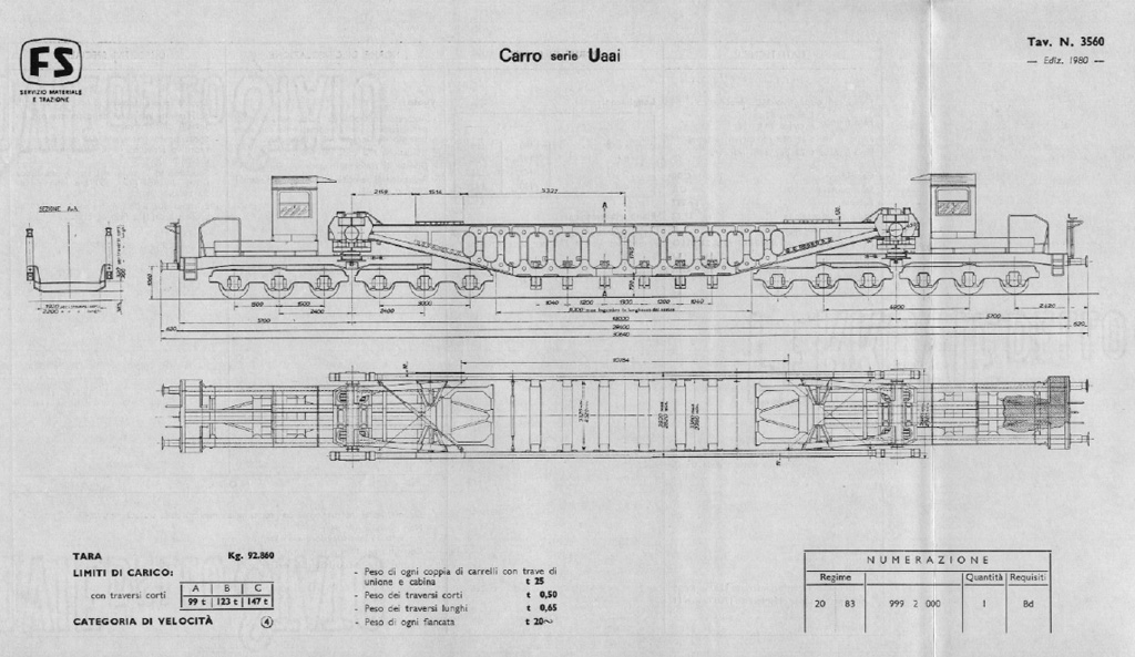

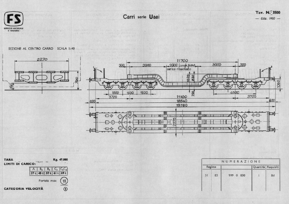

Ciao Francesco magari questi figurini possono esserti utili
YAFSS_237.jpg [ 203.54 KiB | Osservato 10258 volte ]
YAFSS_242.jpg [ 208.91 KiB | Osservato 10258 volte ]
YAFSS_244.jpg [ 193.96 KiB | Osservato 10258 volte ]
per farti un idea delle travi e del piano di carico
Ciao Santino
PS: l'ultimo potrebbe essere questo
ecco il link http://www.errezeta-brass-model.it/fotogallery/carri_speciali.html

Ora ho capito tutto, devo fare necessariamente due modelli diversi: uno schnabel riciclando gli innesti su travi sospese più lunghe, e uno con una culla fissa sulla falsariga di questi figurini.
Premetto al riguardo che il lavoro da svolgere deve solo servire a riciclare (bene) due carri che non hanno senso se usati in linea, sicché mi basta che sia verosimile pur senza rispecchiare un prototipo reale preciso.
Ciò posto, il risultato di ieri è stato questo
6292019958.jpg [ 31.81 KiB | Osservato 10208 volte ]
e non mi pare granché, anzi, meriterebbe la definizione fantozziana già riferita alla corazzata russa.
Anzitutto perché è troppo alto sui binari (e poco male, si regola), secondo perché, per quanto ho capito, sugli schnabel probabilmente una culla così non ha senso.
Ditemi voi se la posso salvare o se è il caso che smonti tutto e ricominci da zero.
Annullati saluti
Francesco
MessaggioInviato: lunedì 29 luglio 2019, 9:06
Nome: Santino Toscano
Messaggi: 1972
Ciao Francesco ... purtroppo la seconda che hai detto :cry: :cry: (anche se non tutto forse)
MessaggioInviato: lunedì 29 luglio 2019, 15:18
Messaggi: 1572
Località: venezia
In particolare le travi portanti in corrispondenza all'abbassamento devono essere inclinate e raccordate con curva, non verticali/orizzontali. Lo spigolo vivo è un punto strutturalmente debole.

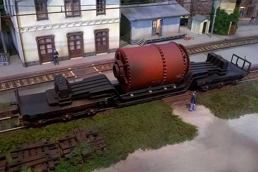

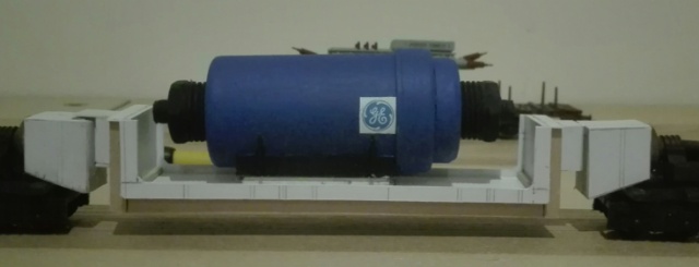

e qui vi presento un carro maerklin, datatissimo (anni '60 circa), ma dallo stampo notevole. I carrelli sono un pò piatti ma l'effetto complessivo è notevole.
Il carico è autocostruito
carroMaerklin.jpg [ 95.15 KiB | Osservato 9800 volte ]
geniale usare gli ingranaggi dei bianchetti a striscia per creare un forno per cementifici :!: :shock:
MessaggioInviato: sabato 3 agosto 2019, 11:25
Messaggi: 1418
Località: firenze
geniale usare gli ingranaggi dei bianchetti a striscia per creare un forno per cementifici :!: :shock:[/quote]
:shock: :shock: :shock:
cioè quei tubi rossi...? pritt o uhu?
Max è opera tua?
MessaggioInviato: sabato 3 agosto 2019, 17:08
Messaggi: 315
si, come sempre nel modellismo basta guardarsi un pò intorno e si scoprono cose interessanti. Il grande cilindro è invece un tubo per elettricisti (quei tubi passacavi grigi, di vari diametri). Avevo trovato per strada uno spezzoncino perchè altrimenti avrei dovuto acquistare una verga intera!
Poi gli ingranaggi dei bianchetti in striscia e tutte le cosine che hanno intorno si possono benissimo usare per riprodurre certi campi di recupero vicino alla ferrovia

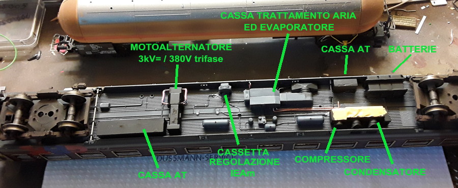

In questi giorni sto lavorando alla realizzazione di una carrozza X 1970 dotata di AC Friedmann su base Rivarossi. Non è un'elaborazione particolarmente complicata e riguarda principalmente il sottocassa al quale vanno aggiunte alcune apparecchiature (e spostate altre). Un'immagine è più chiara di tante parole:
22-78 005.JPG [ 116.83 KiB | Osservato 9246 volte ]
Le apparecchiature aggiunte sono:
- Cassa AT più grossa (duplicato in resina di elemento ACME)
- Motoalternatore (ACME con aggiunte casalinghe)
- Gruppo Compressore/Condensatore (duplicato in resina di elemento ACME)
I tubi del gas frigorigeno sono fili di rame.
Gli altri elementi sono originali RR eventualmente spostati.
Sulle carenature sono state aperte due griglie in corrispondenza delle ventole del condensatore ed è stata modificata la suddivisione degli sportelli mediante stuccatura e incisione delle nuove divisioni.
Le carenature delle scalette di salita sono state soppresse.
I carrelli sono stati sostituiti con i MDfd sempre RR.
Sull'imperiale è stato eliminato un aeratore e applicata al centro della vettura la sonda che al vero rileva la temperatura esterna (rispetto alla quale viene proporzionata quella interna).

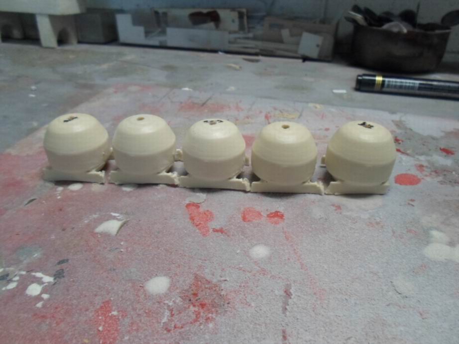

Tanto per non perdere l'abitudine ho fatto un altra serie di silos
SAM_3304.JPG [ 93.46 KiB | Osservato 8578 volte ]
Tiziano

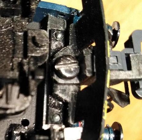

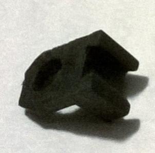

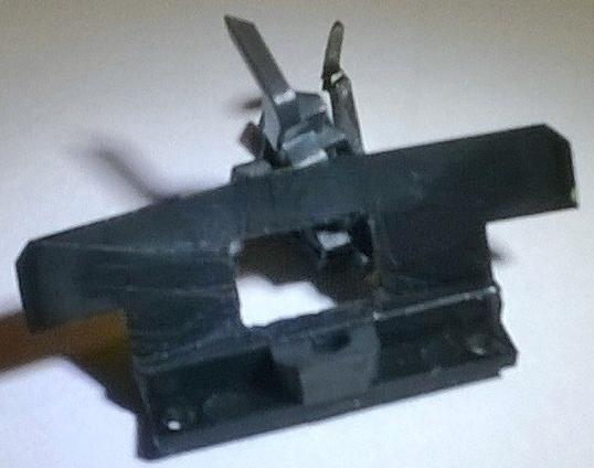

Tempo addietro si parlava di modifica ai ganci con la possibilità con la possibilità di ottenere il miglior accostamento possibile.
Questa modifica per le articolate LIMA/RIVAROSSI/HRR (mutuata da sistemi adottati da altri marchi modellistici), sfrutta il sistema cinematico del materiale trainato, eliminando l'attacco sul carrello, poco realistico data la lunghezza dell'innesto del gancio.
Nell'ordine:
1 innesto a coda di rondine
2 vomere aperto
3 vomere lato interno
4 innesto al telaio
5 vista d'insieme
1.jpg [ 39.59 KiB | Osservato 7726 volte ]
2.jpg [ 48.93 KiB | Osservato 7726 volte ]
3.jpg [ 52.46 KiB | Osservato 7726 volte ]
4.jpg [ 37.79 KiB | Osservato 7726 volte ]
5.jpg [ 61.21 KiB | Osservato 7726 volte ]

Unica cosa brutta di questo sistema : se sistringe troppo la vite per il vomere per farlo rimanere solido ed evitare che si sviti con le vibrazioni , il gancio non ruota più....
MessaggioInviato: giovedì 17 ottobre 2019, 12:54
Messaggi: 1796
Ho fatto la stessa considerazione, ma la soluzione è semplicissima: frenafiletti o una goccia di vinavil nella gola del filetto femmina e la vite anche se non serrata rimane lì.
