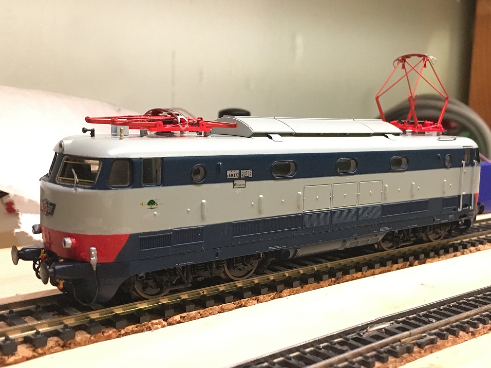

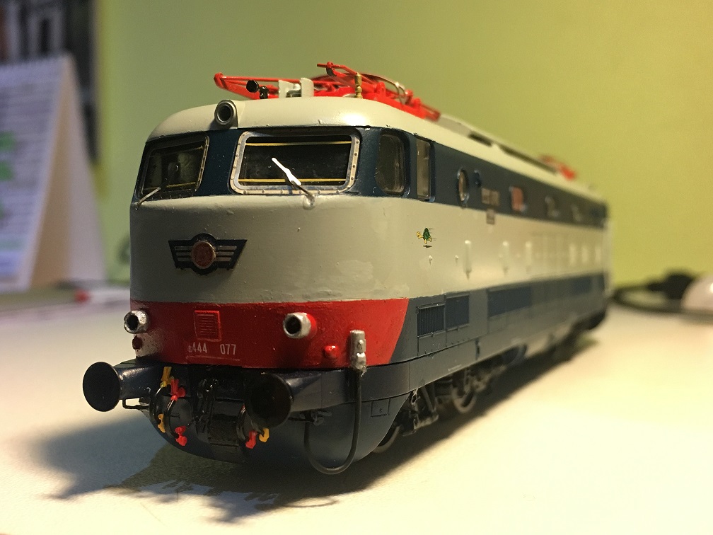

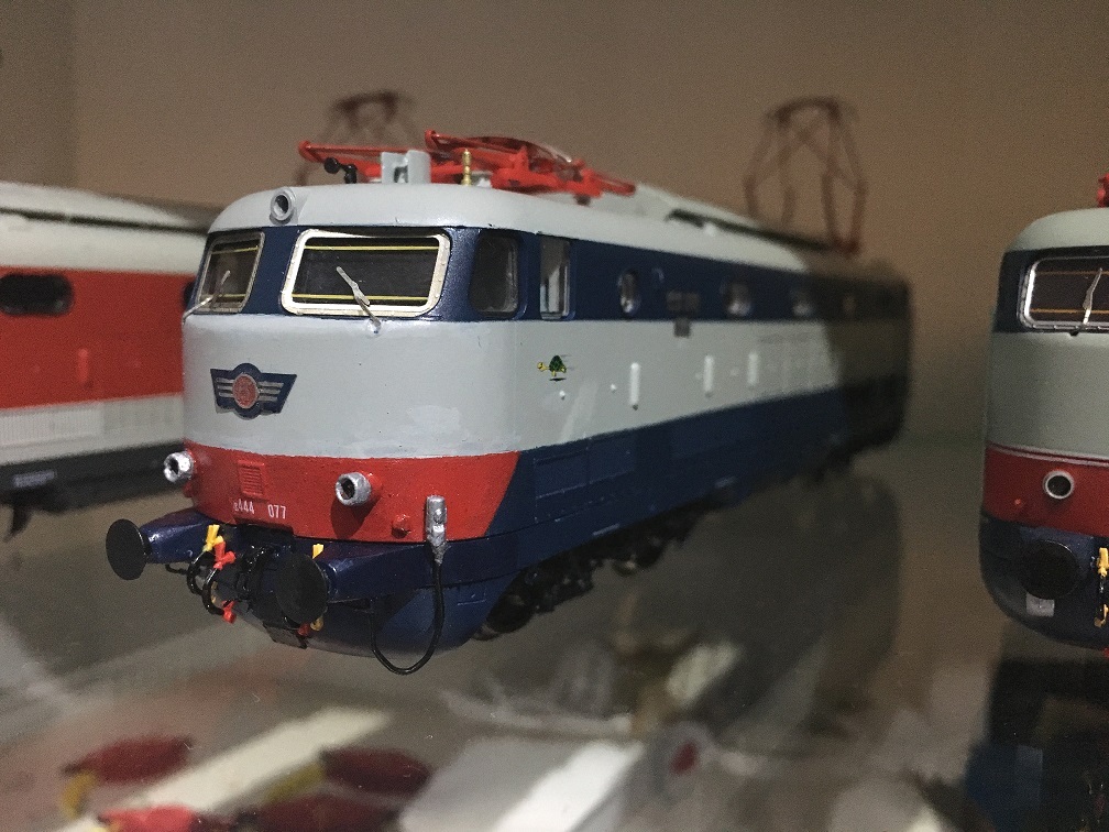

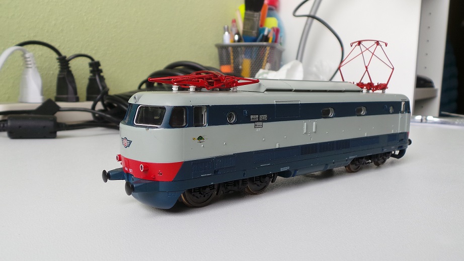

Direi di rimanere in tema di tartarughe, che piacciono sempre...
Qualche tempo fa ho acquistato qui sul forum una vecchia ma sempre bella E 444 077 della Lima che era nuova di pacca e a un prezzo davvero onestissimo.
Dato che la ACME senza modanature e con GS era al di là dall' essere annunciata ci ho fatto qualche lavoretto per non farla sfigurare con le sorelle ACME dotate di strisce in alluminio.
Ho smontato la macchina, sostituito i pantografi con i 52 ACME e ingrassato dove necessario la meccanica. Ho sostituito le ruote avendone altre di produzione HR provviste della riproduzione della trasmissione.
Sul frontale ho tagliato via il logo FS applicando quello fotoinciso di Progetto modellismo, ho ridotto con una lima (strumento, si intende :lol: :lol: ) l' ingombro dei fanali di circa un millimetro, smontando preventivamente i trasparenti dei fari, per poi applicare le ghiere fari in fusione sempre progettomodellismo.
Dallo stesso artigiano provengono le cornici anteriori (e i tergi, al posto di quelli osceni d' origine Lima) trombe, fischi e sabbiere dei carrelli, che sono stati anche modificati per togliere il fuori centro delle ruote e aggiungendo i cablaggi. Ho aggiunto anche gli occhielli di sollevamento laterali e le piastrine dei ganci di traino (sempre progettomodellismo).
I respingenti originali, decisamente striminziti, sono stati rimpiazzati da dei piatti tondi Rivarossi in metallo, recuperati tempo fa a Novegro dal solito "spacciatore" di ricambi Lima/RR, conservando ovviamente la custodia lima e semplicemente adattando la sede con un allargamento dei fori.
Gli smorzatori antiserpeggio sono stati autocostruiti con degli spezzoni di filo d' ottone, guaina di filo e profilato di plasticard Evergreen.
I tubi aria sono ACME, i REC sono una copia in resina di quello dell' E 646 il maschio, e una copia in resina di uno ACME la femmina.
Ha concluso il lavoro qualche ritocco con grigio perla e blu orientale puravest, nero opaco Valleyo e argento cromo Humbrol, e dopo una mano di trasparente.
Saluti a tutti, in attesa del tempo per portare a termine elaborazioni più lunghe e complesse!
Ludo
Commento file: Come nuova si presentava così...

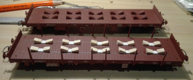

Os.kar copia e incolla: mi serviva un quinto rhmms-x per fare un treno completo, sto cercando di scopiazzare le selle con materiali poveri.
Piuttosto ho due dubbi:
1 - se questi carri hanno mantenuto gli stanti una volta attrezzati;
2 - quanti fossero quelli veri, posto che la x finale indica i prototipi.
Metallici saluti
Francesco

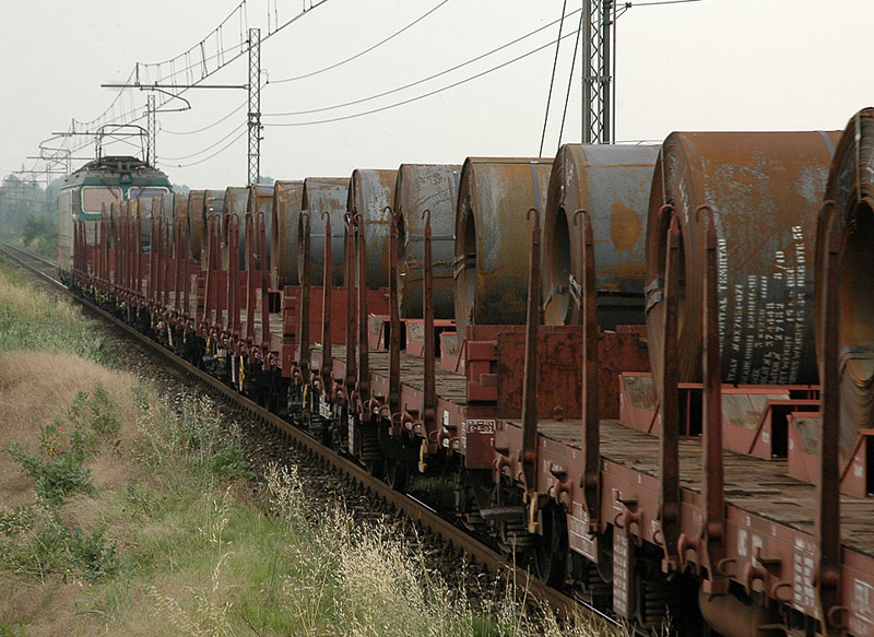

Ciao!
Da una foto trovata in rete, della quale inserisco un ritaglio, si può vedere che i carri in questione mantennero gli stanti e che erano... almeno sette! :wink:
DSC_0668.jpg [ 203.33 KiB | Osservato 6691 volte ]
MessaggioInviato: giovedì 23 gennaio 2020, 18:51
Messaggi: 782
Gli stanti che si vedono nella foto sono 6 per ogni lato di ogni carro, quindi i modelli sono esatti, anche nella loro disposizione.

Grazie assai,
mi avete tolto una bella patata bollente, oltre a dimostrare che questi carri sono probabilmente ancora in uso (la tigre è in Xmpr2).
Per favore, e se non lede il copyright, mi piacerebbe sapere il link della foto per trovarne altre degli stessi carri, se esistenti.
Per Antonio: quando hai detto "erano almeno sette" ti riferivi al numero di carri così attrezzati; è verosimile che fossero (o siano ancora) un bel po' di più, per permettere composizioni omogenee, ma comunque meno dei rhlmms noti a tutti con le selle a tutta larghezza rivestite di grate inox.
Il difetto dei rhlmms "definitivi" è che a tagliare i pezzi per quelle selle si diventa sH€mi!
Metallici saluti
Francesco

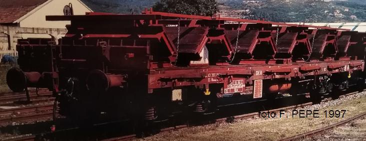

Effettivamente anch'io sono anni che non ne vedo... posso supporre che si fosse trattato di un attrezzaggio provvisorio in attesa di carri più specifici o reso superfluo dai cali di traffico.
Altri carri vennero dotati di una struttura con le selle per i coils che si andava ad incastrare nei twist per il bloccaggio dei container, anche di questa tipologia non ne ho più visti in giro.
MessaggioInviato: sabato 25 gennaio 2020, 23:05
Messaggi: 720
Località: Lombardia
Credo ti stia riferendo a questi.... :wink:
(grazie all'autore per la foto)
Un saluto
Rhlmms-x.JPG [ 41.54 KiB | Osservato 6266 volte ]

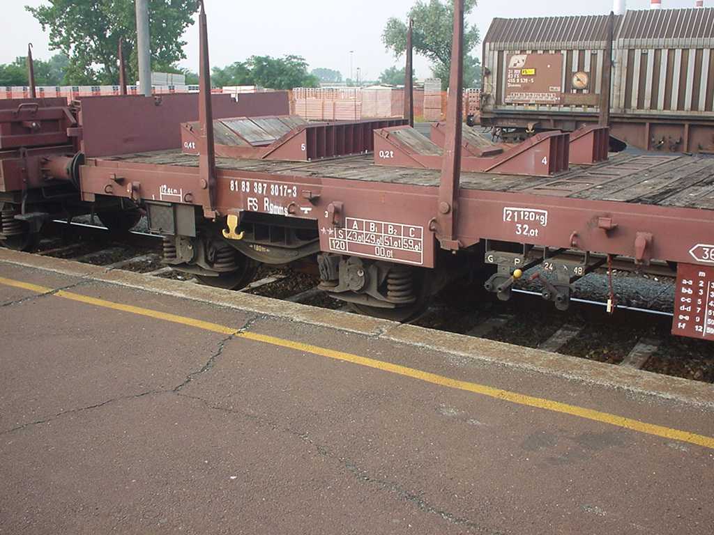

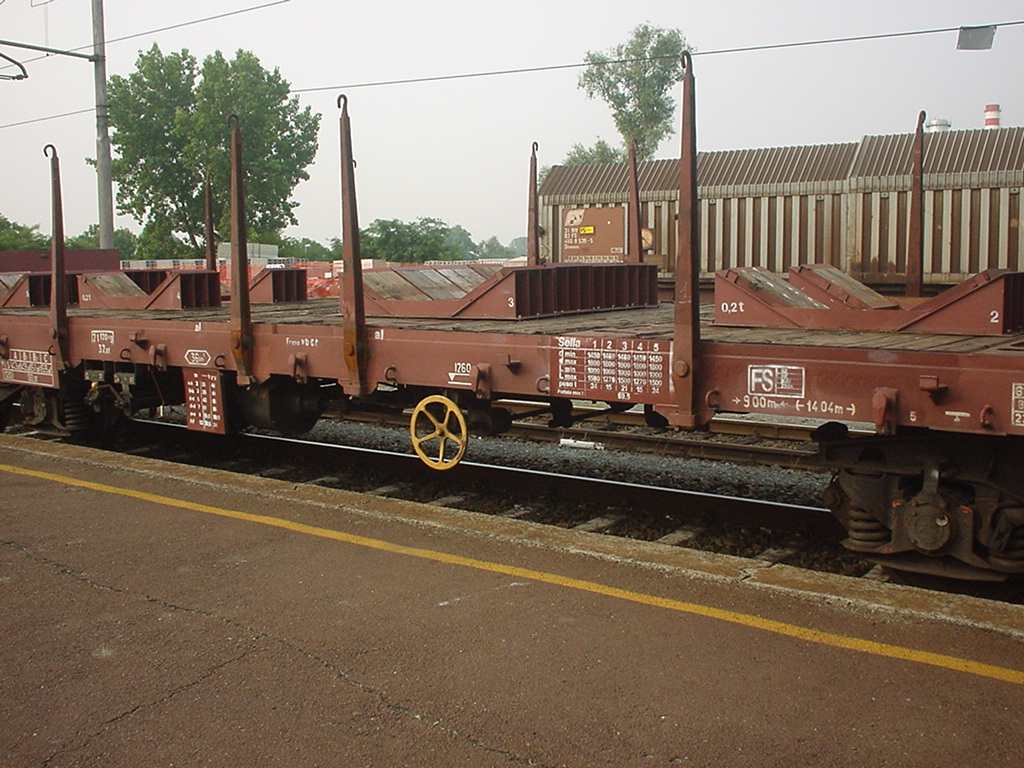

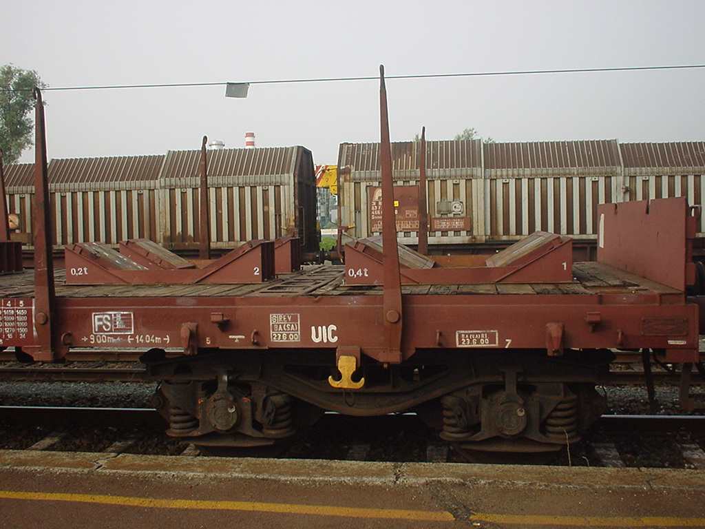

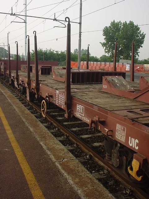

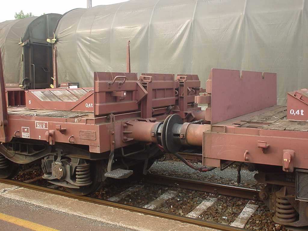

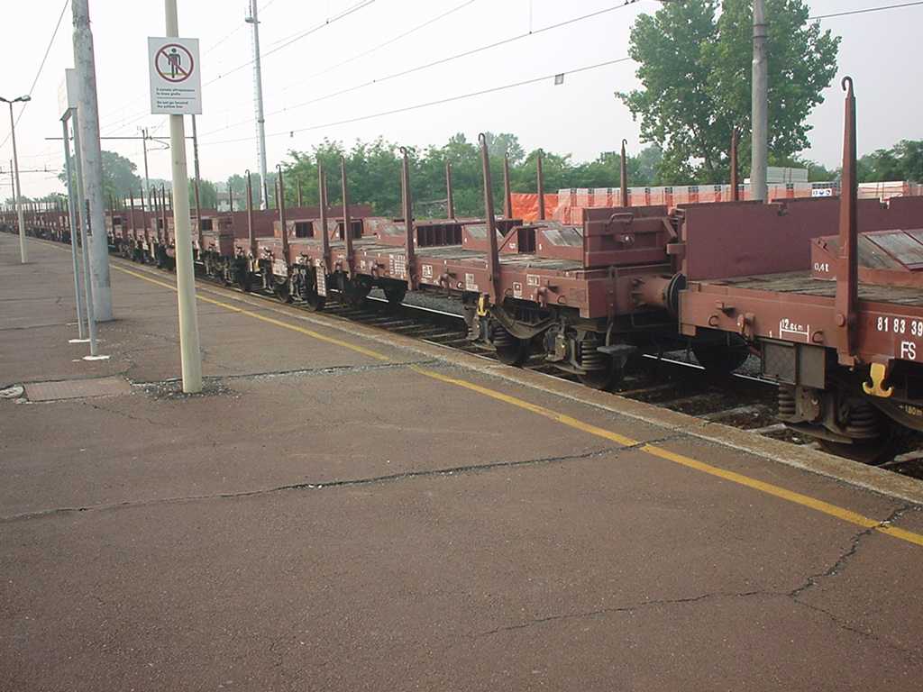

Un pò di foto
rhmms_foto6.jpg [ 74.26 KiB | Osservato 6186 volte ]
rhmms_foto5.jpg [ 264.43 KiB | Osservato 6186 volte ]
rhmms_foto4.jpg [ 91.16 KiB | Osservato 6186 volte ]
rhmms_foto3.jpg [ 75.6 KiB | Osservato 6186 volte ]
rhmms_foto2.jpg [ 97.6 KiB | Osservato 6186 volte ]
rhmms_foto1.jpg [ 80.35 KiB | Osservato 6186 volte ]
MessaggioInviato: domenica 26 gennaio 2020, 14:33
Messaggi: 1674
Grazie mille Paolo: ne prendo nota per l'invecchiamento.
A quando risalgono?
Buona domenica, spero non grigia come qui.
Francesco
MessaggioInviato: domenica 26 gennaio 2020, 21:43
Messaggi: 933
Per quanto ne so io fine '80. Io mi occupo dei primissimi anni '80 e non li seguo...
