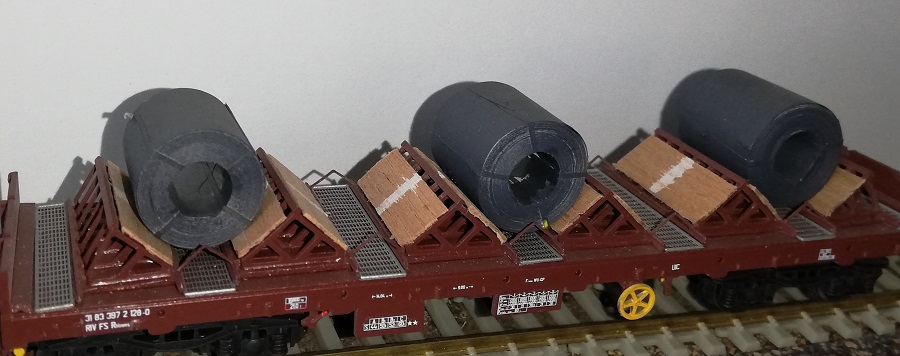

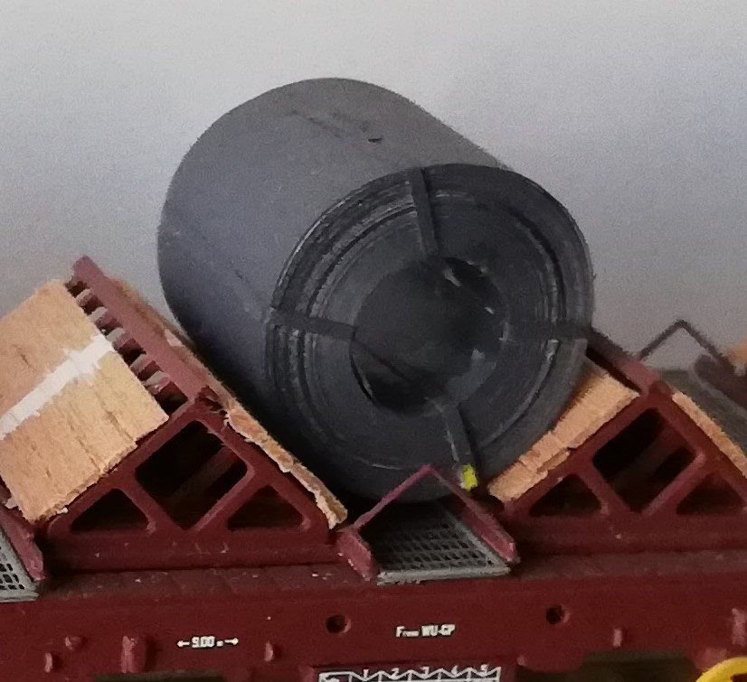

Molto interessante anche il lavoro sui pianali, vorrei farlo anche io su un paio di pianali HR corti a carrelli recuperati allo scorso Novegro. Qualcuno avrebbe qualche idea su come riprodurre i rotoli di lamiera? Grazie!

Io li faccio semplicemente arrotolando strisce di carta (ricavate da un semplice foglio A4 oppure da ritagli di rotolo per plotter) intorno ad una penna di adeguato diametro.
Le strisce vengono incollate ogni tanto con Attak, applicate le reggiature sempre di carta......poi una semplice verniciatura e sembrano vere....costo quasi zero.
Inoltre, pesano il giusto per non volare dalle selle.

Ciao Ludovico, per i coils li avevo realizzati arrotolando i metri in carta che trovi nei vari brico, sono già tagliati a misura e vanno solo arrotolati e verniciati, poi con una strisciiolina ottenuta rifilando lo scotch da carrozziere simuli la reggetta che tiene il coils.
Avevo già postato una foto al riguardo non riicordo in che discussione.
Casomai domani faccio una foto e la posto
MessaggioInviato: mercoledì 29 gennaio 2020, 10:02
Messaggi: 658
un paio di foto fatte al volo col cellulare, la qualità dell'immagine è quella che è, ma giusto per avere un'idea

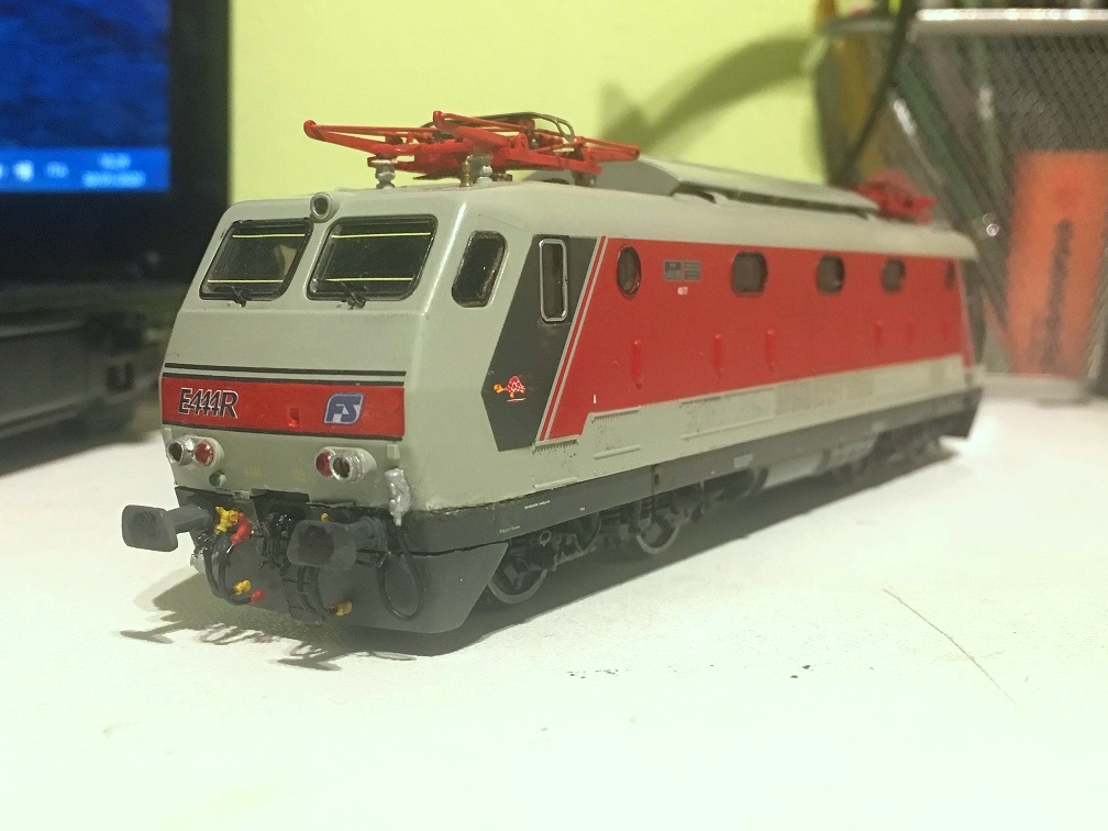

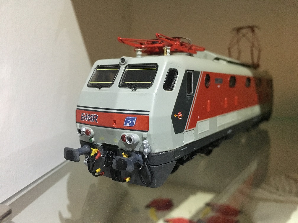

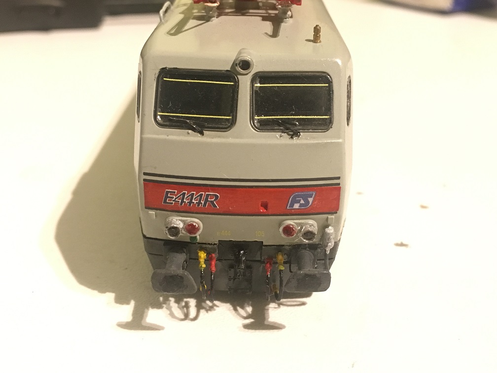

Giusto per restare sempre in tema del topic, ecco una delle elaborazioni "popolari" relativa alle E 444, questa volta sulla sola R che possiedo.
Unità 105 della Lima Collection livrea origine reperita senza pantografi sul mercato dell' usato ad un prezzo da carrozza, senza luci ma con meccanica ottimamente funzionante.
Ho adattato i pantografi 52 ACME a strisciante piatto e usato alcuni accessori Progettomodellismo (ghiere fari, sabbiere, piastra gancio trazione realistico, occhielli sollevamento sopra ai carrelli), mentre le scritte "E 444 R " ed FS sul muso sono state rifatte con decals perchè le originali erano troppo striminzite.
Il Rec maschio è una copia in resina di quello Roco del 646, la femmina copia di un ACME, i tubi sono Vitrains, il gancio è fotoinciso (magari metterò quello HR snodato più avanti se li trovo), gli ammorizzatori antiserpeggio sono stati realizzati con filo d' ottone e plasticard come sulla E 444 077, i respingenti sono quelli originali Lima ai quali è stato tagliato via il piatto (troppo stretto), è stato fatto un piccolo foro sul fusto, inserito un filo d' ottone e incollati dei piatti clonati in resina da una E 633 sempre Lima serie Collection.
Risolto il solito fuori centro dei carrelli con un sottile plasticard inserito, e con un po' di filo d' ottone ho arricchito un po' questa parte che effettivamente sente un po' il peso degli anni in questo modello.
Gli sbrinatori sono decals gialle tagliate a misura, i tergi sono fotoincisi (li avevo già in casa), i fischi Roco.
Per finire ingrassata finale alla meccanica e installazione luci a led.
Parola d' ordine: tutto low cost...anche le foto che ho fatto con il telefono :)

Ludovico, se mi permetti un paio di domande che mi sono sorte spontanee vedendo le foto della tua "R":
1) ma che isolatori hai messo sotto i pantografi? sollevano talmente tanto la base del pantografo che quest'ultimo (già di per se non certo eccezionale) sembra stare ad un piano rialzato rispetto l'imperiale....
2) Ma che cosa è successo in corrispondenza della linea di demarcazione tra il grigio perla ed il grigio erdesia sul frontale, angolo ed inizio fiancata? si presenta tutta impastata ed irregolare......
Ovviamente tutto ciò nulla toglie al tuo merito di cimentarsi nel "muovere le manine", ma le due cose segnalate penalizzano non poco il lavoro da te svolto. Saluti
MessaggioInviato: venerdì 31 gennaio 2020, 20:43
Messaggi: 601
Gli isolatori sono i suoi originali Lima, non li ho cambiati. Si nota che sono un po' più alti degli ACME con gli isolatori originali ma sopratutto per l' angolazione della foto, dal vero molto meno. Come pantografi gli ACME 52 non sono male, robusti ma dettagliati. Forse gli HR ultimi hanno lo strisciante più fino, in ogni caso avevo questi e li ho usati.
Tra grigio perla e ardesia sul muso non ho ritoccato, dal lato interno però ho dovuto mettere del cartone Bristol nero per non far filtrare la luce dei led bianchi, forse si intravede qualcosa di troppo che non sono arrivato a tagliare?
Forse non mi sono spiegato bene io........ appena troverò un attimo di tempo, attraverso una foto cercherò di illustrare meglio quello che intendevo, cercando di riproporre la staessa (o simile) posa ed angolazione della tua "R". Buon we a tutti.
MessaggioInviato: sabato 1 febbraio 2020, 12:26
Messaggi: 601
Ciao sul frontale c'erano rimasti alcuni pezzetti di nastro isolante nero e tracce del suo collante, li ho tolti e tutto ok.
Ho capito dicevi che i pantografi sono troppo alti rispetto allo sfiatatoio centrale. Per ora li tengo così, grazie del consiglio. In effetti la 444 Lima nei pantografi ha sotto un anello in plastica che non basta limare per mettere altri pantografi, bisogna proprio toglierlo.
Buon we
L.

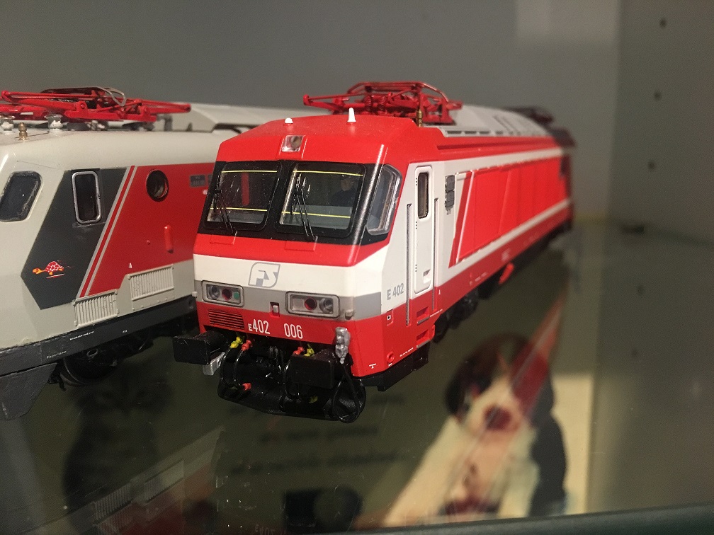

Mi ha incuriosito tantissimo la soluzione della decal per fare gli sbrinatori.
Le hai fatte fare a posta o le hai ricavate da qualcos’altro?
MessaggioInviato: sabato 1 febbraio 2020, 15:26
Messaggi: 601
Ciao, mio papà doveva far stampare delle decals e gli era rimasto dello spazio libero sul foglio, così gli ho chiesto se poteva disegnarmi con corel draw delle righe gialle da tagliare a misura. Una volta pronte le strisce gialle le ho tagliate a misura della larghezza dei vetri e lo posizionate con l' aiuto di una foto frontale della macchina reale, usando i prodotti micro sol e micro set della Microscale, per le decals.
L' ho fatto sia sulla 444R che su una 402A Hornby Rivarossi...
Saluti!
Ludo

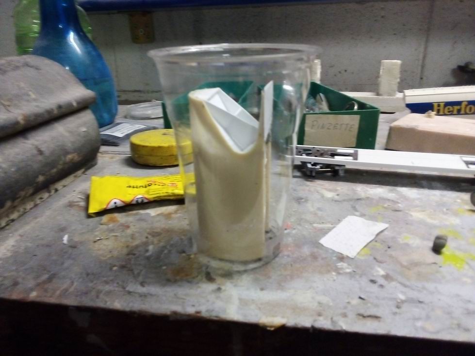

sto lavorando su un carro cereali inedito
ne ho costruito solo meta' ed ora sto preparando la clonazione per farne alcuni esemplari
